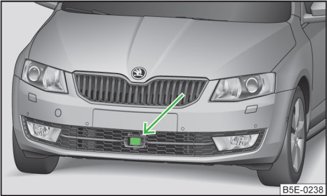

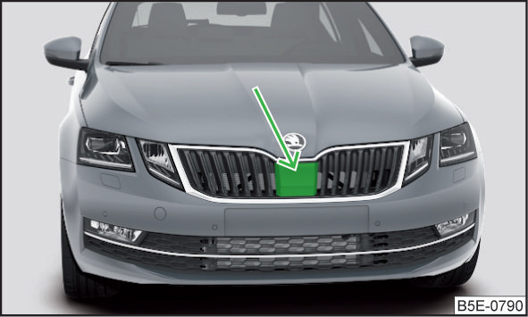

С помощью радарного датчика ACC может распознать следующий впереди автомобиль с расстояния до 120 м.

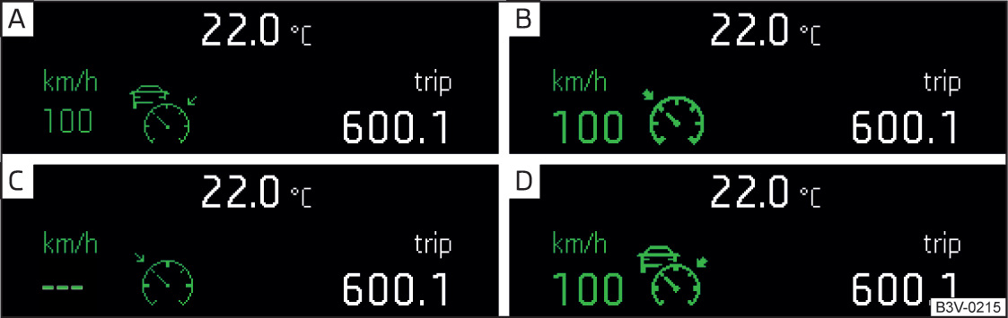

Индикация состояния адаптивного круиз-контроля
A. Регулирование не выполняется (на цветном дисплее заданная скорость отображается серыми цифрами).
B. Регулирование выполняется — автомобиль не распознаётся (на цветном дисплее заданная скорость отображается жирными цифрами).
C. Регулирование не выполняется — скорость не введена в память.
D. Регулирование выполняется — автомобиль распознаётся (на цветном дисплее заданная скорость отображается жирными цифрами).

Если система ACC недоступна, на дисплее комбинации приборов загорается контрольная лампа (спидометр со стрелкой и восклицательным знаком) и появляется соответствующее сообщение.
Датчик перекрыт/загрязнён
Если накладка датчика или датчик загрязнены или перекрыты, появляется сообщение о том, что видимость датчика нарушена. Очистите накладку датчика или уберите мешающее препятствие .
Если датчик перестал видеть зимой, причиной может быть снег на датчике или под его накладкой. ACC полностью работоспособен после того, как растает снег на датчике.
ACC недоступен
Если система ACC недоступна, появляется сообщение о недоступности. Остановите автомобиль, выключите и снова заведите двигатель. Если ACC по-прежнему недоступен, обратитесь за помощью на сервисное предприятие.
Неисправность ACC
В случае неисправности ACC появляется сообщение об ошибке. Обратитесь за помощью на ближайшее сервисное предприятие.
