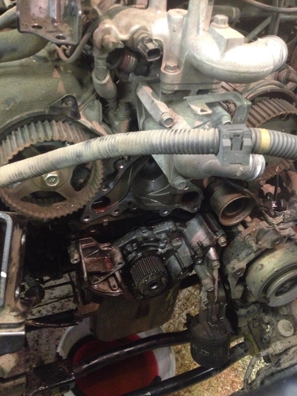

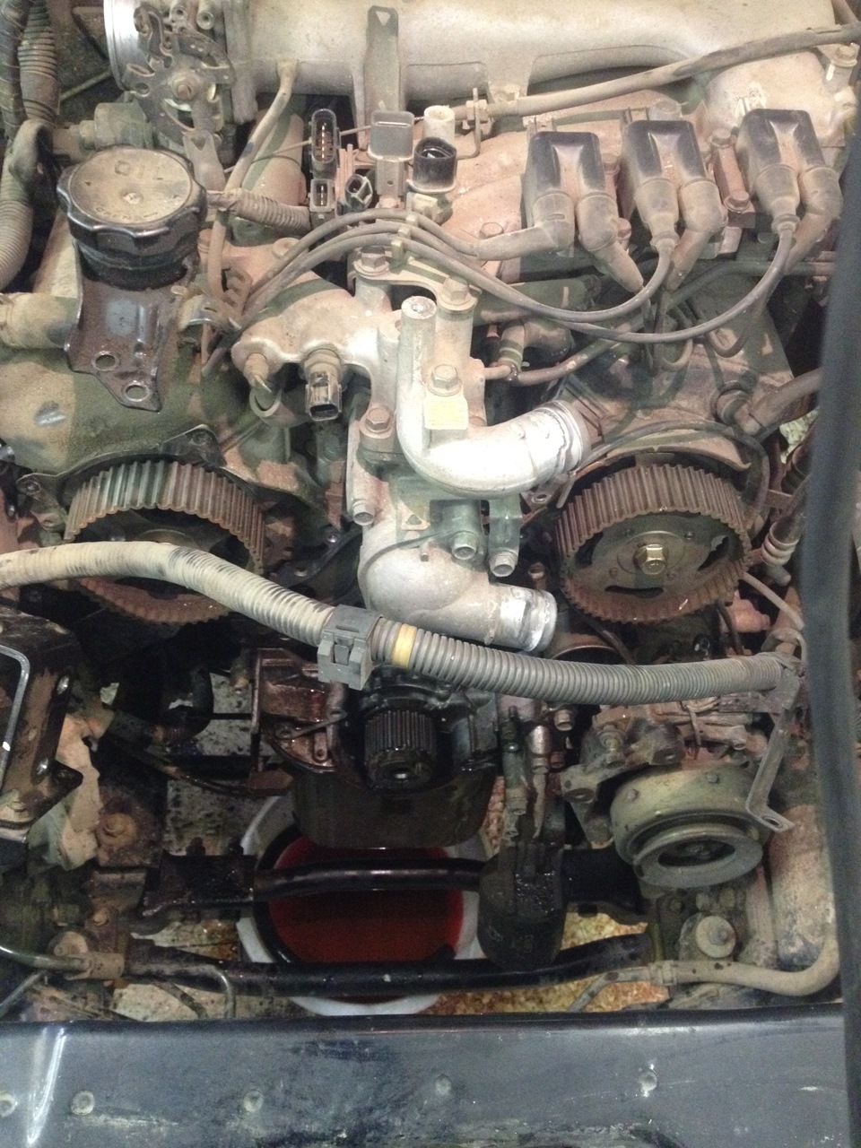

MD307487 MITSUBISHI Ремень грм — 3 442,00
MD371794 MITSUBISHI Провода высоковольтные — 4 557,00
PU305729ARR1DW1 KOYO Ролик паразитный ремня грм — 542,00
2441039001 HYUNDAI/KIA Натяжитель ремня грм — 1 386,00
1305A239 MITSUBISHI Термостат — 634,00
MD008959 MITSUBISHI Шпонка — 113,00
MD372536 MITSUBISHI Сальник распредвала двигателя — 209,00
PU106018FRR1D KOYO Ролик натяжения ремня — 557,00
1100A141 MITSUBISHI Болт шкива коленвала двигателя — 281,00
VK16 NIPPON DENSO Свеча зажигания — 510,00 х 6 — 3 060,00
MD372249 MITSUBISHI Сальник — 289,00
GMB GWM51A Помпа водяная — 1915,00

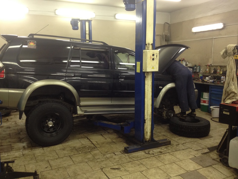

ПРОВОДА ПОМЕНЯЛ КАКОЙ ПРОБЕГ
170тыс
У МЕНЯ ПРОБЕГ 240 ПРОВОДА ЕЩЕ НЕ МЕНЯЛ А ЧТО С ТВОИМИ СЛУЧИЛОСЬ
Пробивали;(, как показало вскрытие
ПОНЯТНО ЕСЛИ ПРОБИВАЛИ ТО ТОГДА ДА
А что, гидронатяжитель от kia подходит, чего оригинальный не взял?
Конечно подходит! А если нет разнице, то зачем платить больше)
Буду иметь в виду, самому тоже скоро менять)))
Запчастюльки закупал в avtodok.ru
Ценник нормальный.
ОК.
Тоже менял год назад

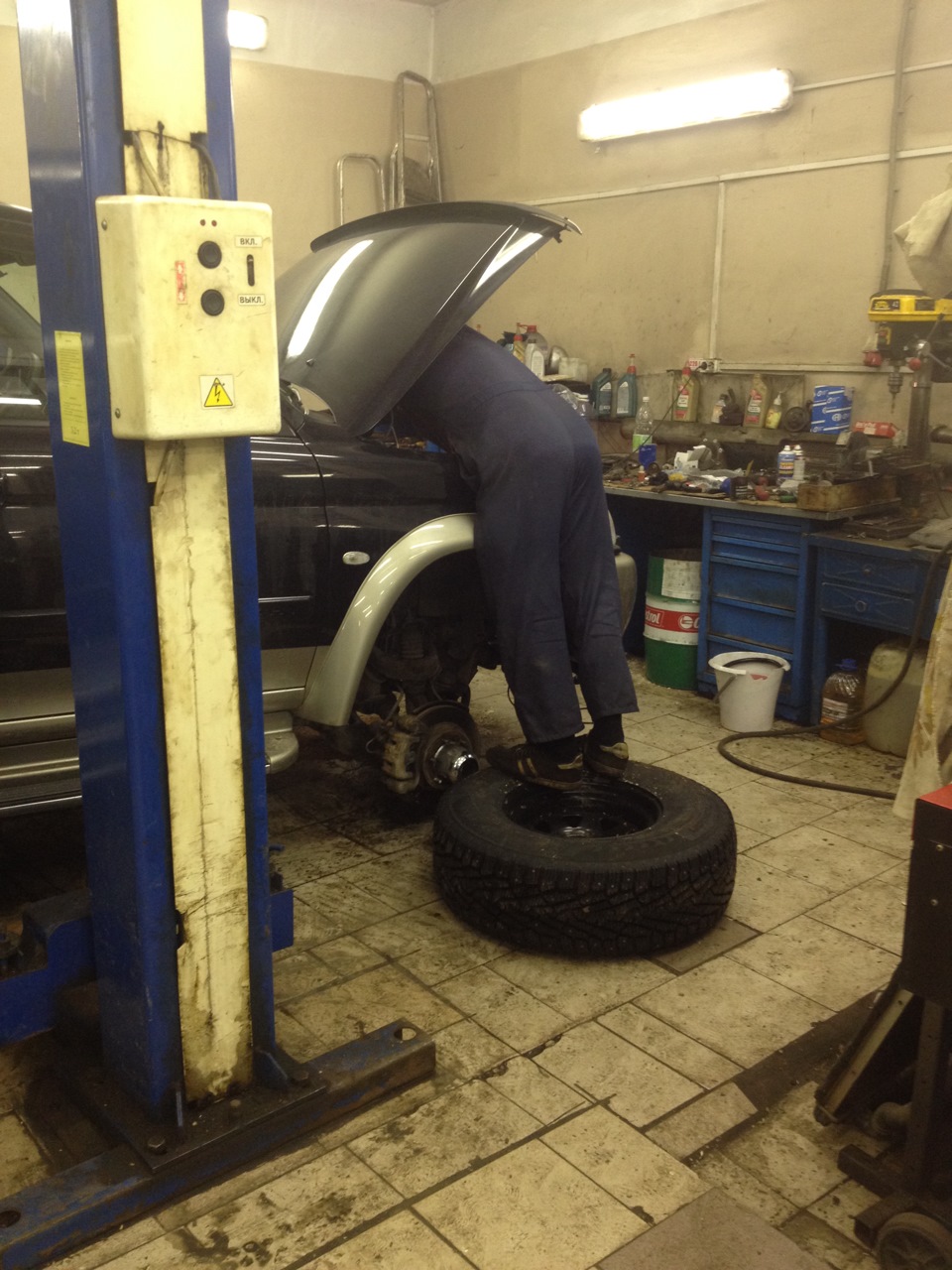

Я б не разрешил мастеру на новое колесо вставать)))))
Он кеды помыл перед тем как залезть)))
Надо было ему бахилы выдать)))
