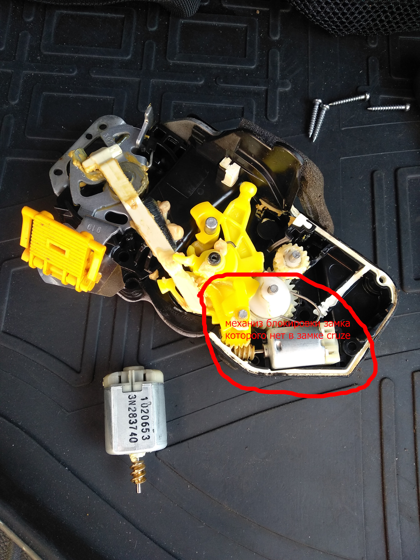

Теперь про моторчик почитав опыт ремонта данных моторчиков, вскрыв его я заметил что он весь грязный а щеток практически нет, чистка контактор коллектора и щеток не привела не какому результату так же не дало результата удаления термозащиты в моторчике он по прежнему крутил еле еле.

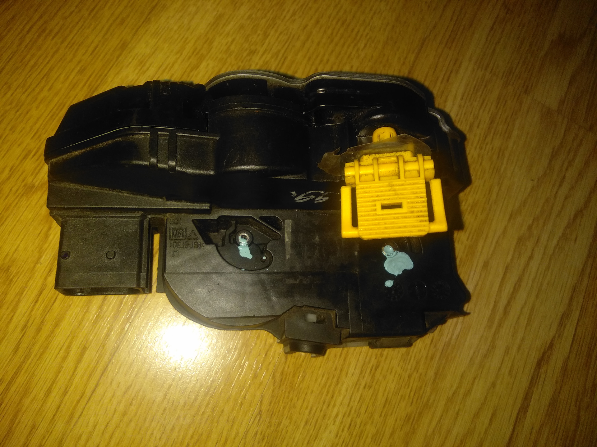

Замена моторчика — в принципе моторчик можно было заказать с али или даже заказать только щеточный блок либо искать донор но я решил пойти другим путем, на разборке был приобретен такой же замок (задний левый) но от Chevrolet cruze 2013 г.в. стоит заметить что сами замки абсолютно одинаковые различаются лишь механизмы тросов и тяг а так же в замке круза отсутствует моторчик и механизм блокировки запирания замка ( а так же имеется лишний микрик ) но все этим тросы тяги и механизмы легко переставляются из замка мокки.
Цена — замок стоил 11 бел. руб ( 344 рос.руб.)
Ремонт — в принципе можно было поставить замок от круза и больше вообще не чего не делать, но я решил поменять только моторчик так как он был состоянии близком новому, я подозреваю что его состояние связано с тем что замок был с американского авто а у них при снятии машина с охраны как правило открывается только водительская дверь, поэтому моторчик практически не использовался, в итоге я оставил оригинальный замок от мокки заменив только моторчик, единственное что я сделал это почистил и смазал его.
