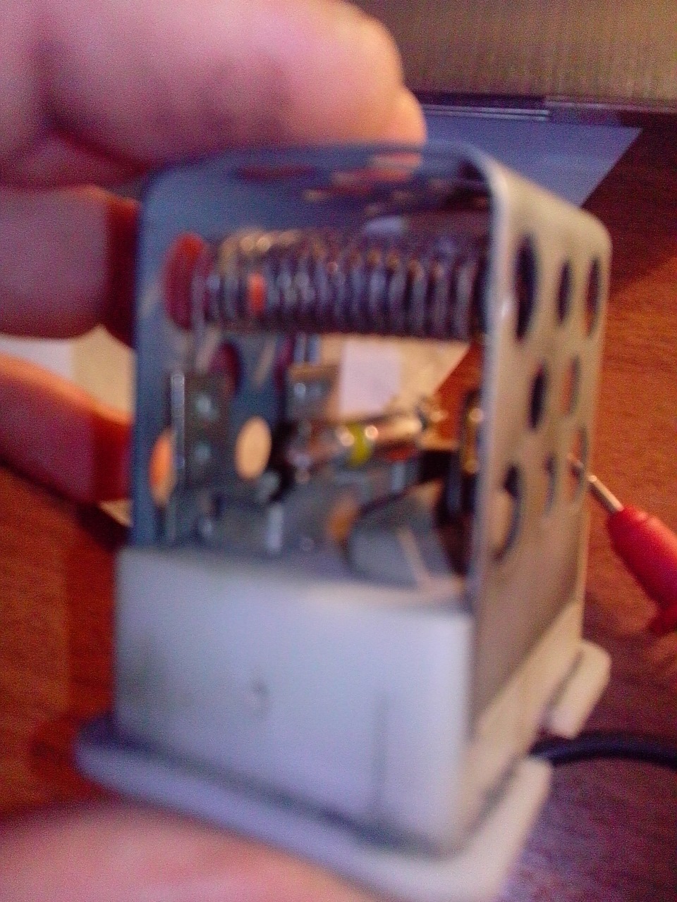

Недавно перестали работать 1.2.3 скорости печки…Поискав в интернете информацию, понял что это это перегорел термопредохранитель . Который стоит за бардачком в воздуховоде.
К этой сборке подходит колодка и два провода от мотора печки. Колодку снять не просто там сбоку на ней стоит фиксирующая вилочка. Вытаскиваем вилочку, два провода от мотора, снимаем крышку воздушного фильтра и вытаскиваем сборку она стоит на защелках. Далее идем домой из сборки вытаскиваем термопредохранитель.смотрим на нем информацию по температуре и току. идем в радио магазин.покупаем такой же там и ставим… Ставить нужно обжав вокруг контактов.Паять его нельзя так как от нагрева перегорит… либо паять с теплоотводом. Дальше ставим и наслаждаемся. НО мне не давал покоя вопрос почему он перегорел? Тут два варианта. Либо забит салонный фильтр и происходит плохой обдув резисторов они греются и предохранитель перегорает. Второй вариант это моторчик дает большой ток. У меня было второе .и через пару дней предохранитель вновь перегорел.Принял решение снять мотор печки и почистить и смазать. Печка кстати на астре ставилась двух фирм Delpxi и Berx. У меня первая. мотор снимается так. Снимаем бардачек видим печку, находим стык верхней и нижней половинки печки(там еще скоба стоит) откручиваем 5 болтов, снимаем скобу, отключаем проводку . Все печка в руках. Уменя там было много пыли, листвы и паучков)

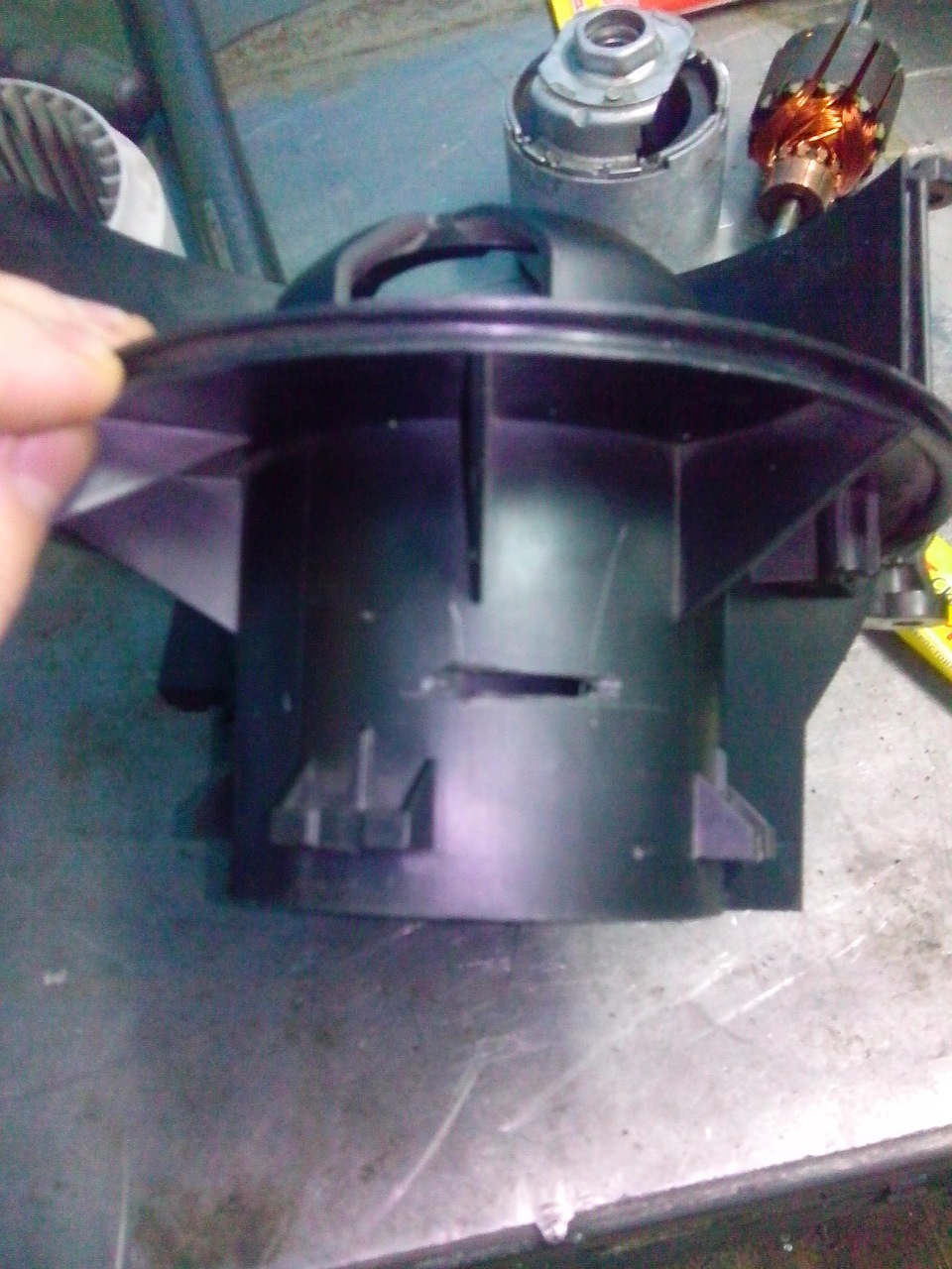

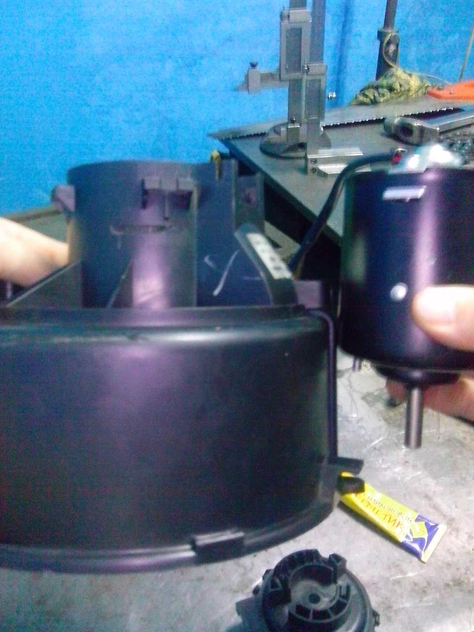

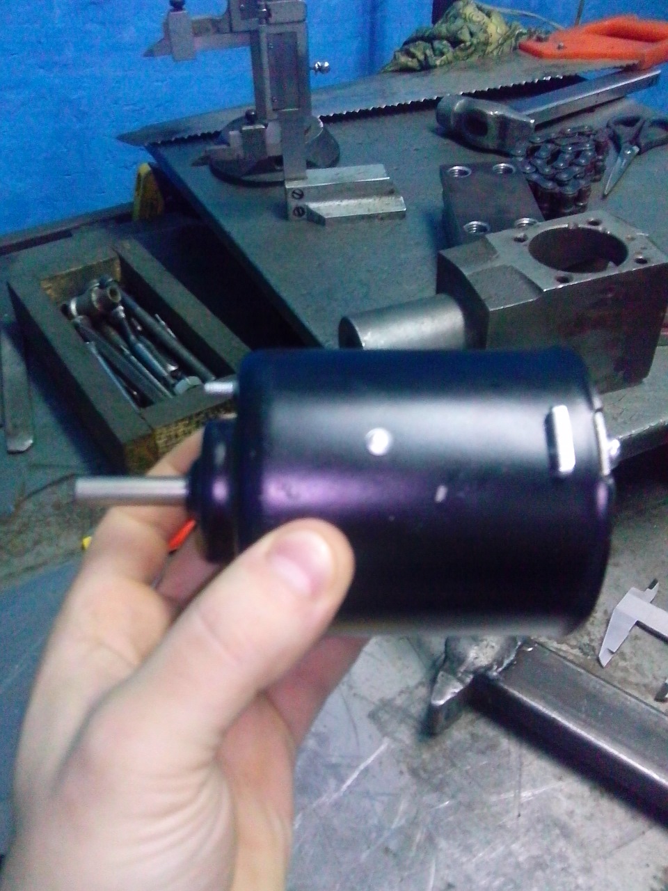

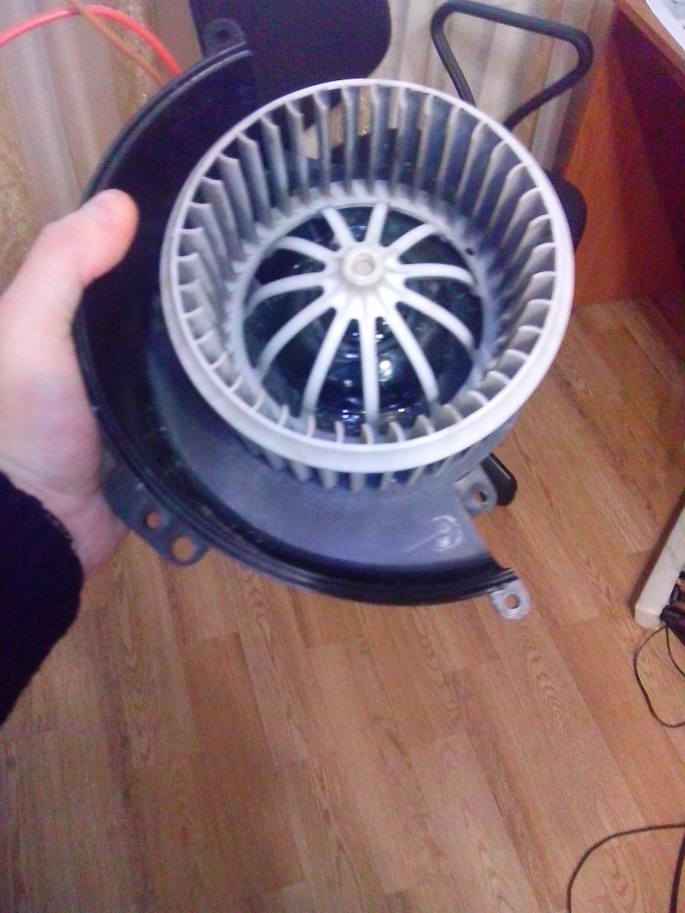

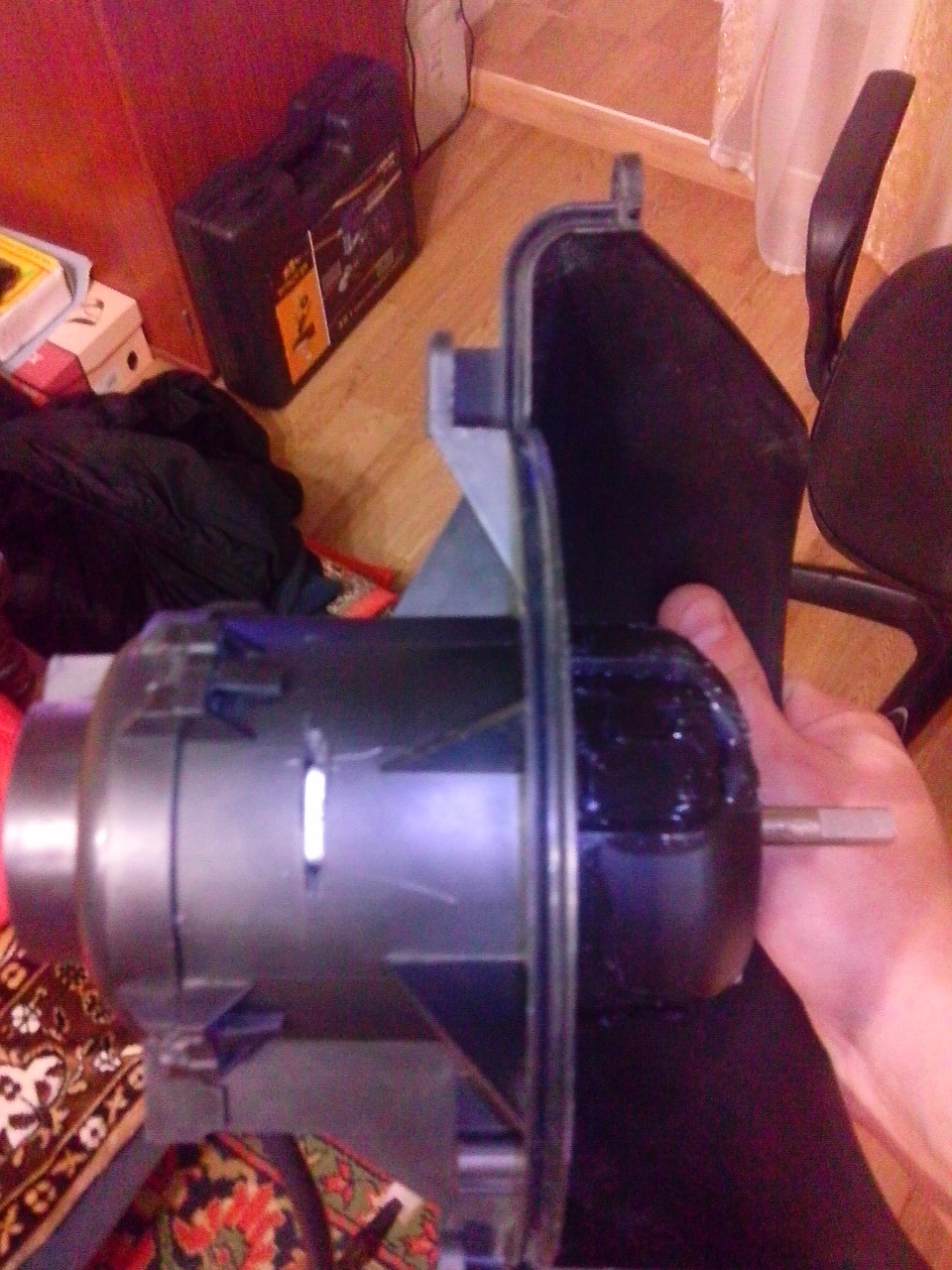

Далее была проблема со снятием крыльчатки. В интернете все советуют нагреть и стянуть мне это не помогло, снял ее с помощью выколодки( один человек держит за крыльчатку на весу мотор, другой бьет по валу ) дальше все чистим проверяем на люфт мотор. У меня к сожалению умер мотор . выработка и на щетках и на втулках и то по чему скользят щетки. Отсюда и большой ток. Посмотрел цену в интернете на печки и ужаснулся 5р и это китай… Начал думать от чего и как поставить. После обхода магазинов понял что лучше всего по размерам подойдет от газели . У этого мотора есть ушки с помощью которых я и закрепил мотор в корпусе, сделав прорези в корпусе ( высоту прорезей замеряйте сами по месту ) .Мотор в эти прорези защелкивается и сидит достаточно плотно также залил силиконовым герметиком все зазоры между мотором и корпусом для лучшей фиксации. Далее надеваем крыльчатку (диаметр валов одинаков) перепаиваем колодку подключения соблюдая полярность. и ставим все на место. После данной операции гоняю неделю предохранитель не горит полет нормальный .цена мотора от газели 500-800р
