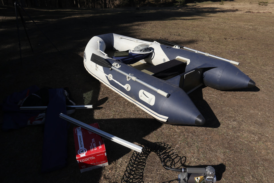

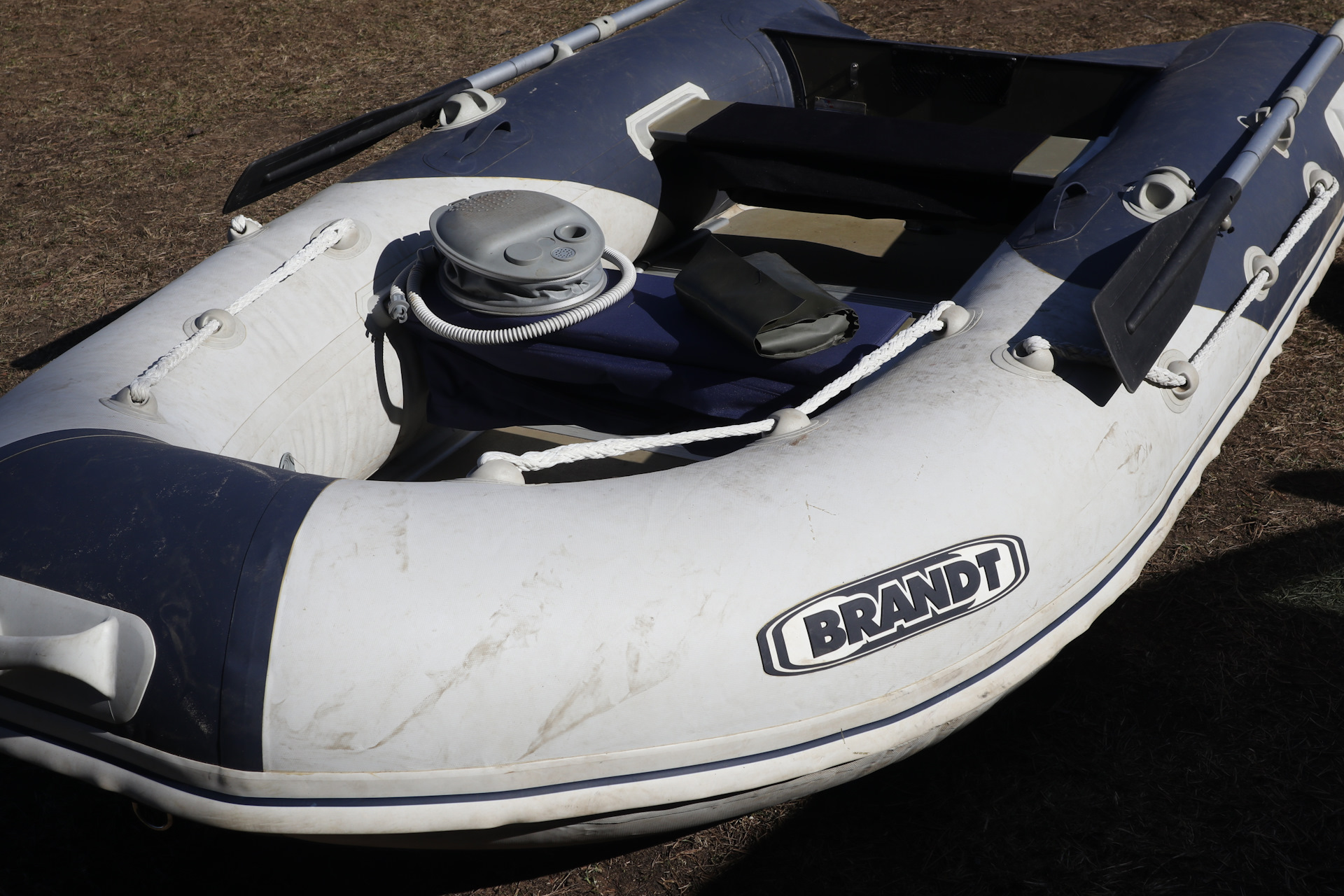

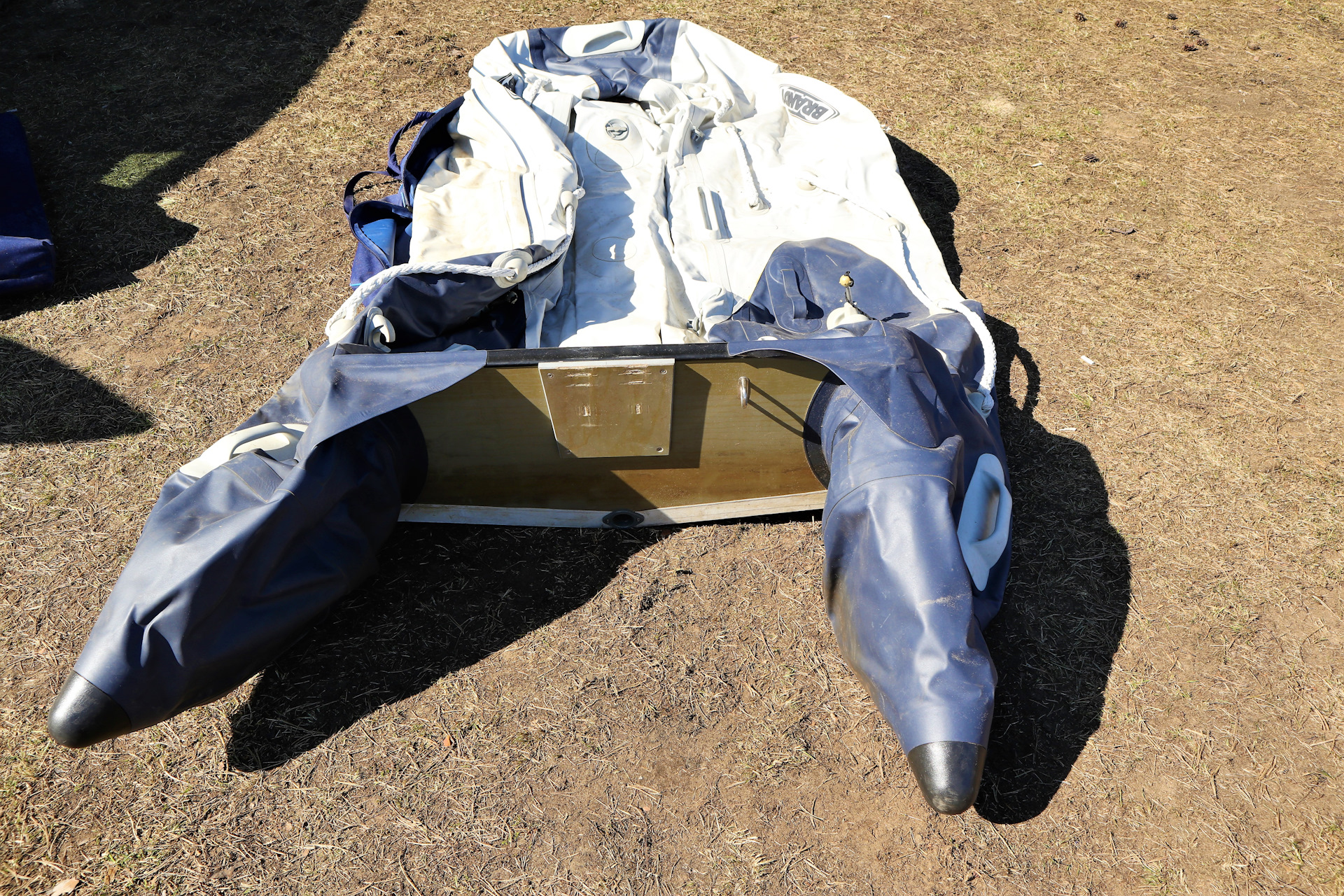

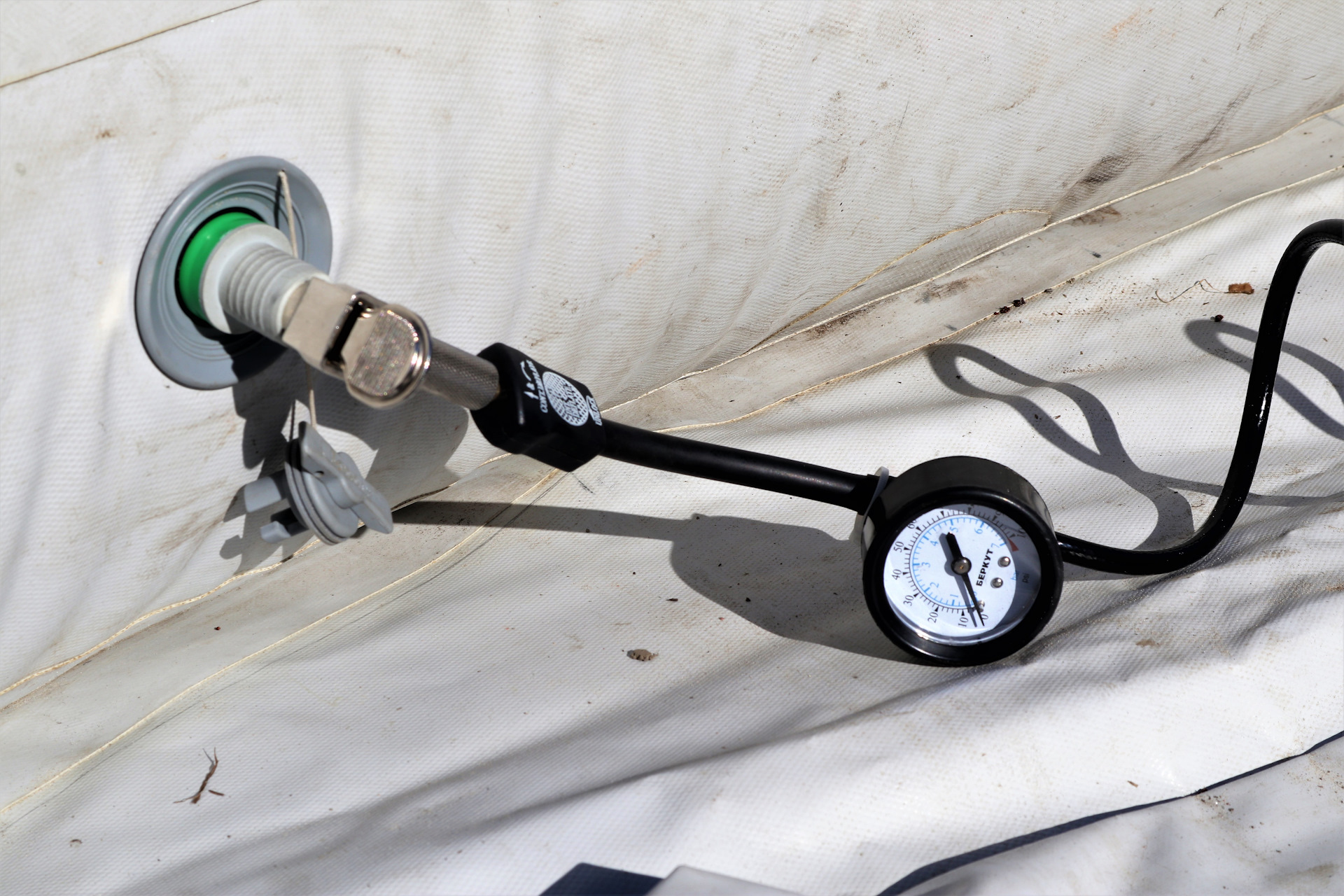

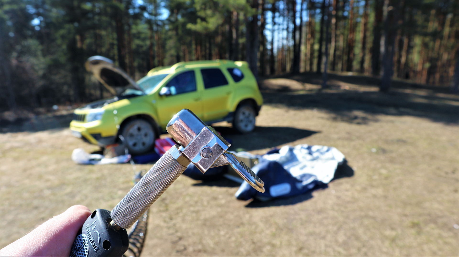

Ранее я уже писал про то, что в моём распоряжении появился насос Беркут Р20.
К нему в комплекте уже идёт переходник под простые лодки.

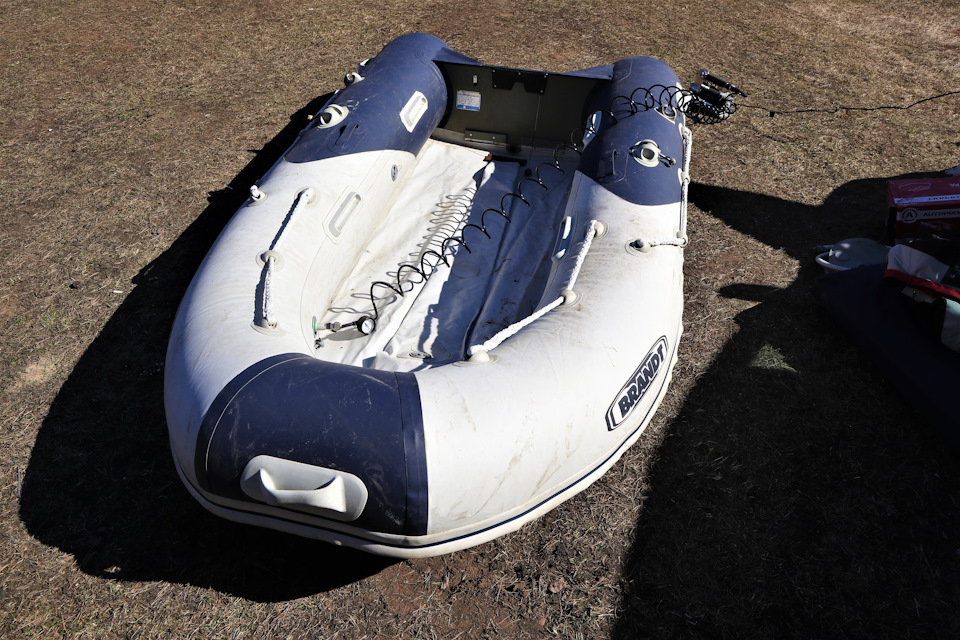

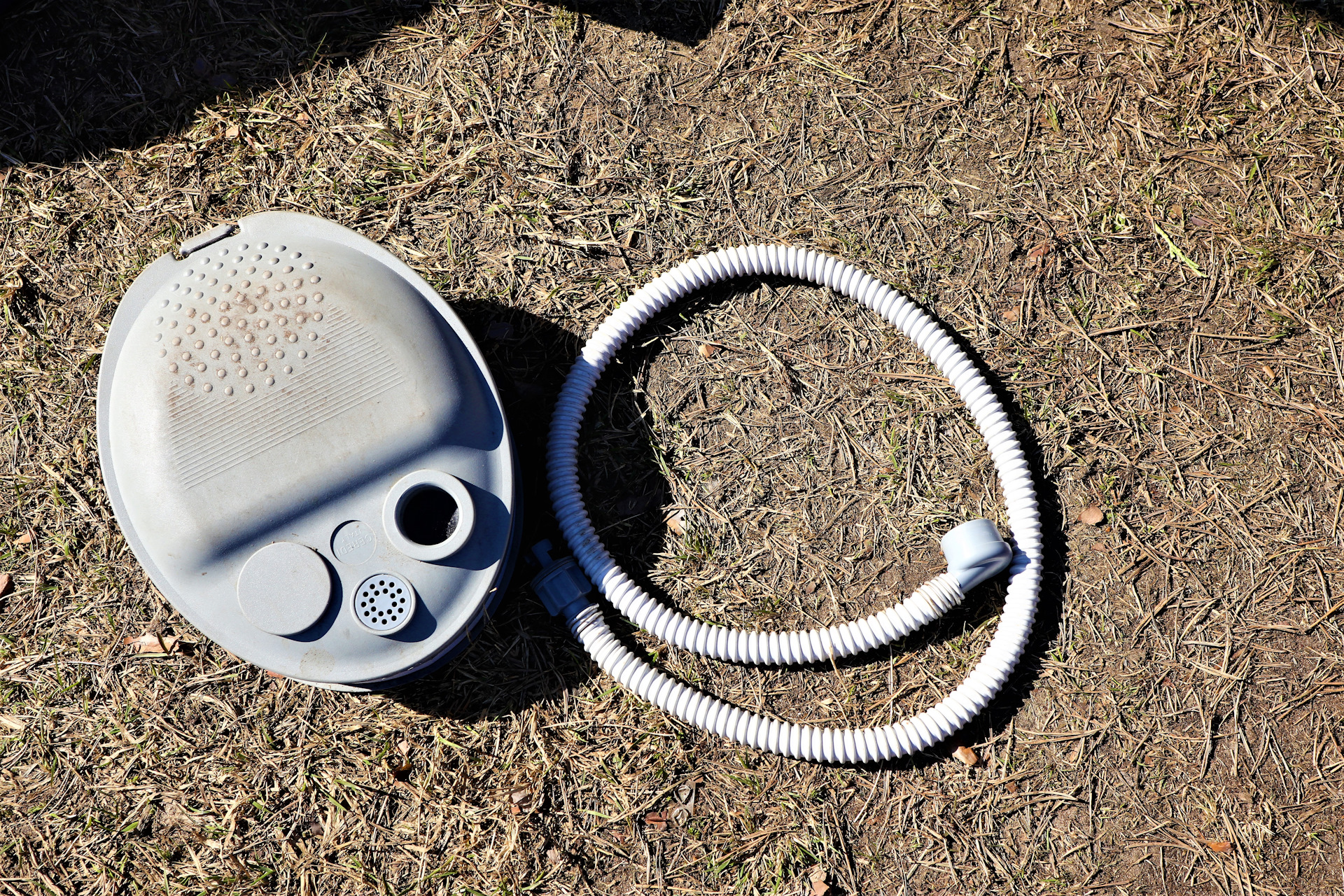

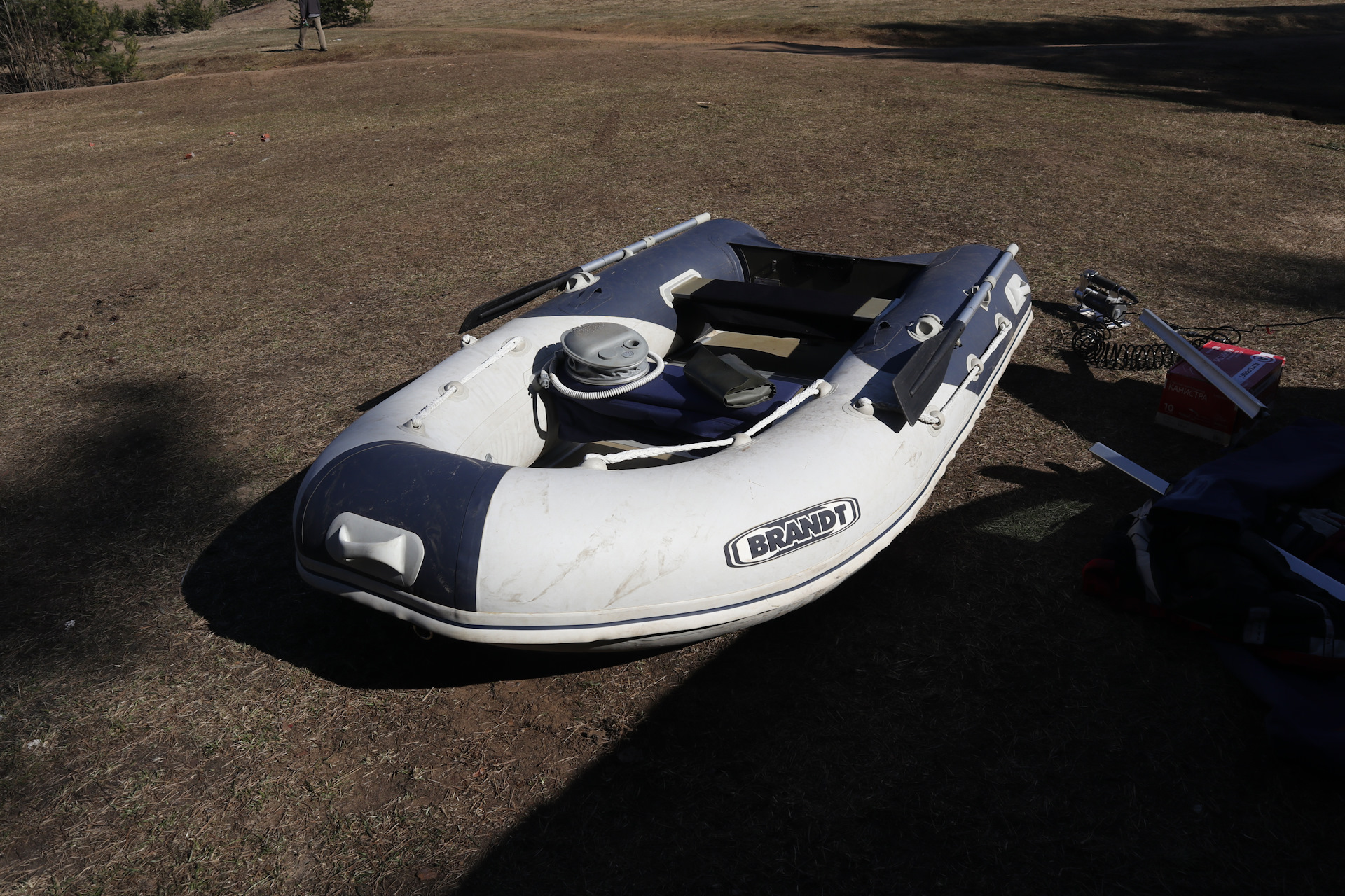

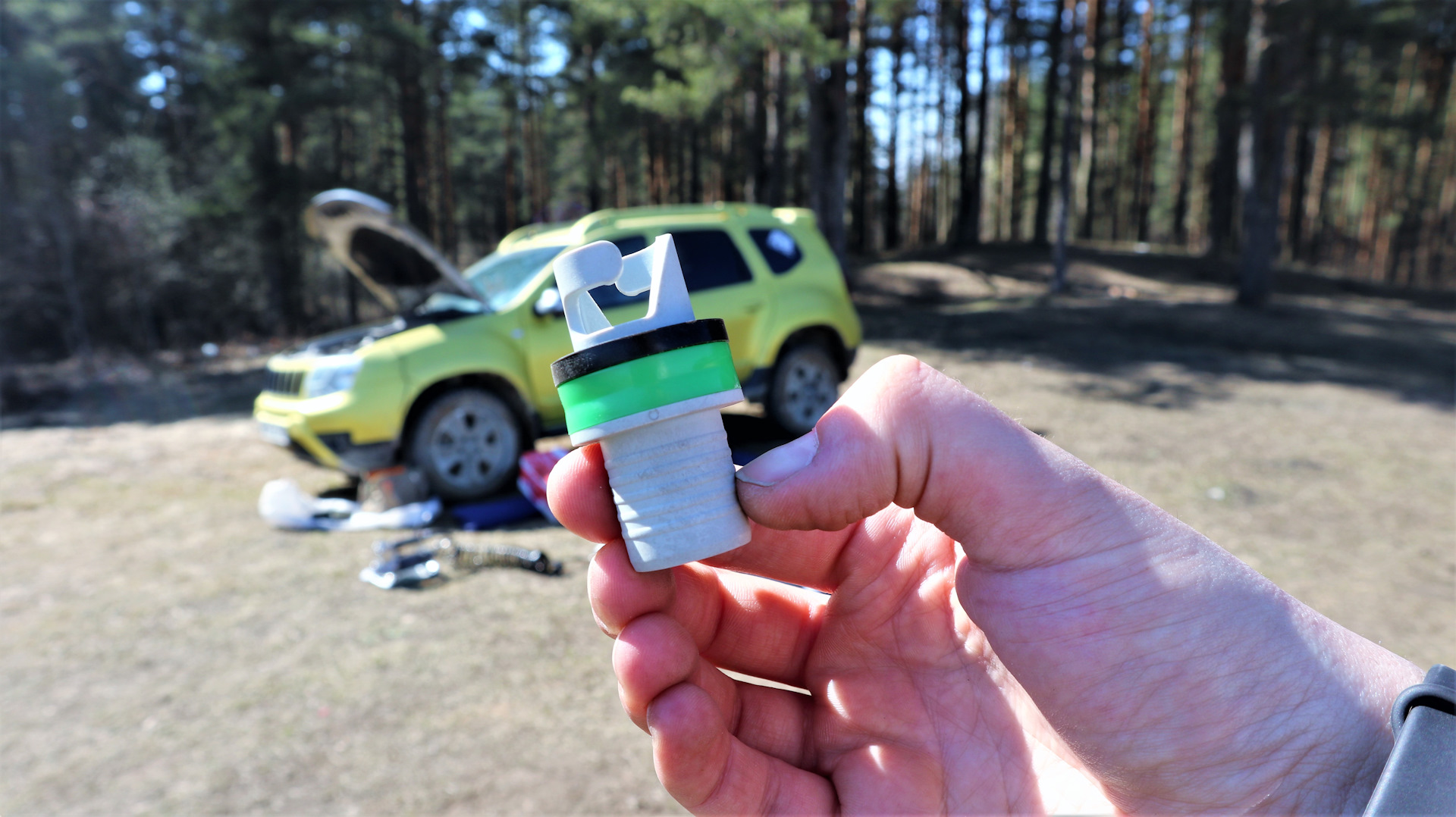

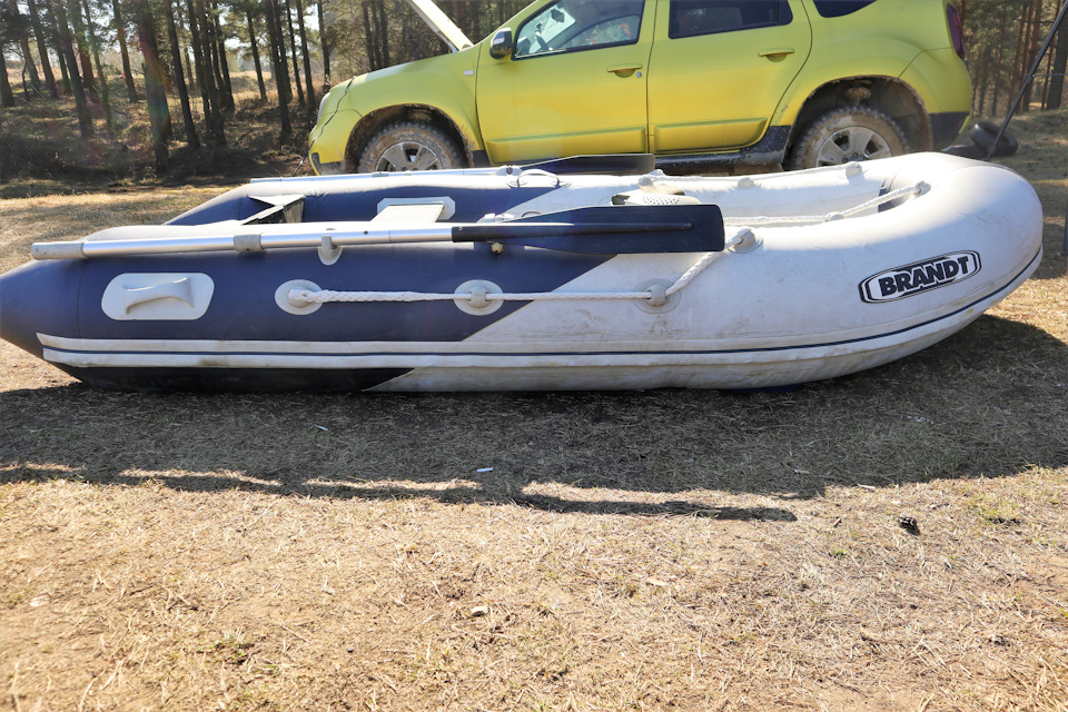

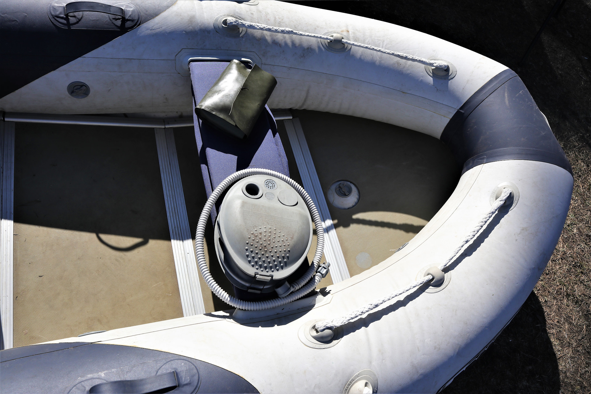

У меня же лодка пвх с твёрдым дном и байонетным разъёмом под надув.

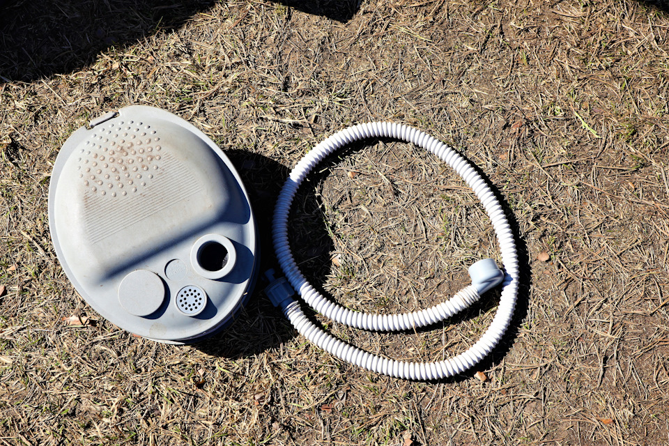

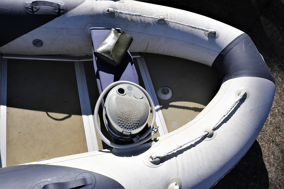

У таких лодок идёт штатно насос-лягушка.
Сам шланг и насадка байонетная идут отдельно, то есть конструкция разборная.
Можно было просто снять разъём с лягушки и всё.
Но я решил, на всякий случай, купить отдельно адаптер.
В итоге их оказалось очень много на свете и взял импортный универсальный с меняющимися уплотнителями.
Кстати, каждый раз продавцы в магазинах говорили, что автомобильный компрессор не предназначен для надува лодки.
Кто-то говорил, что он будет медленно надувать.
Другие утверждали, что он перегреется, сломается или не хватит ему справиться с давлением.
Ну и ладно, подумал я, гарантия то есть).

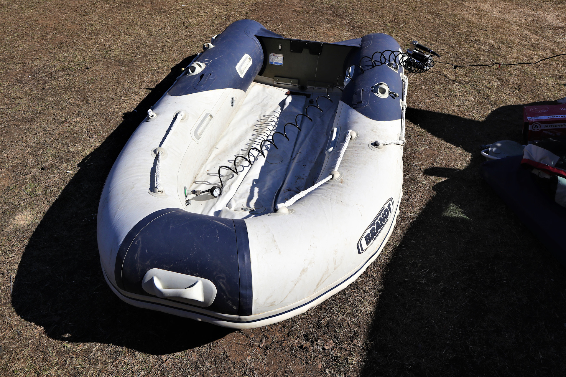

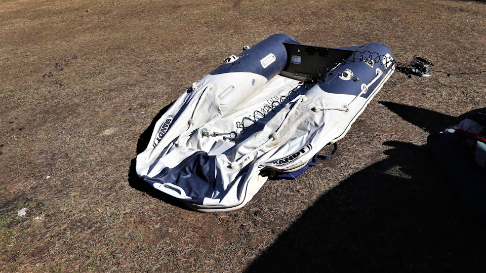

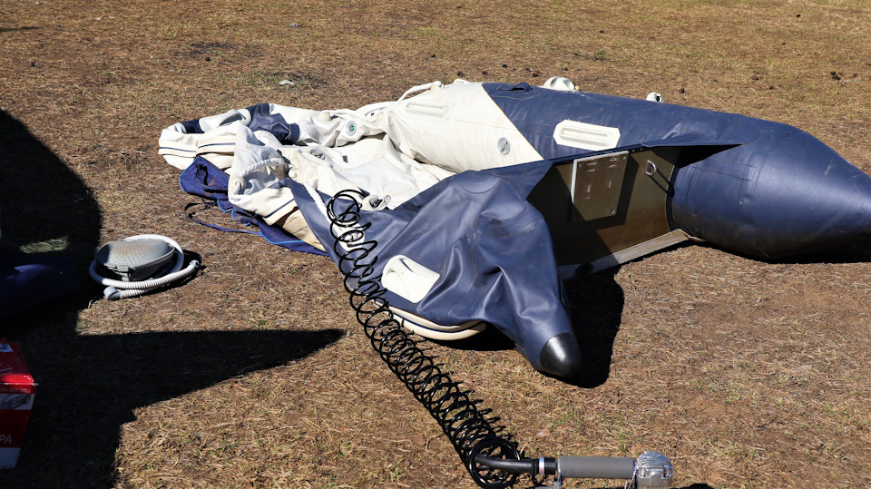

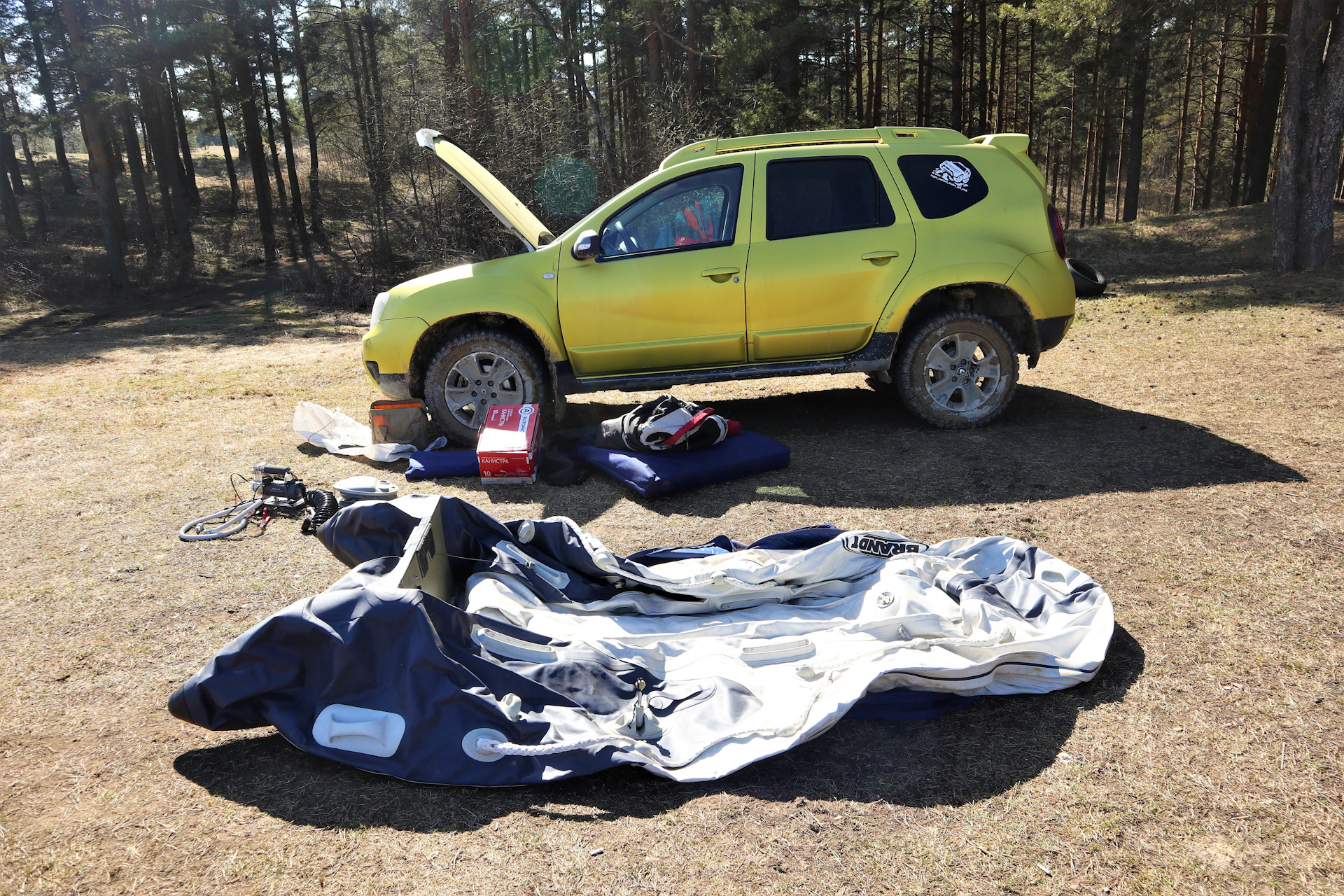

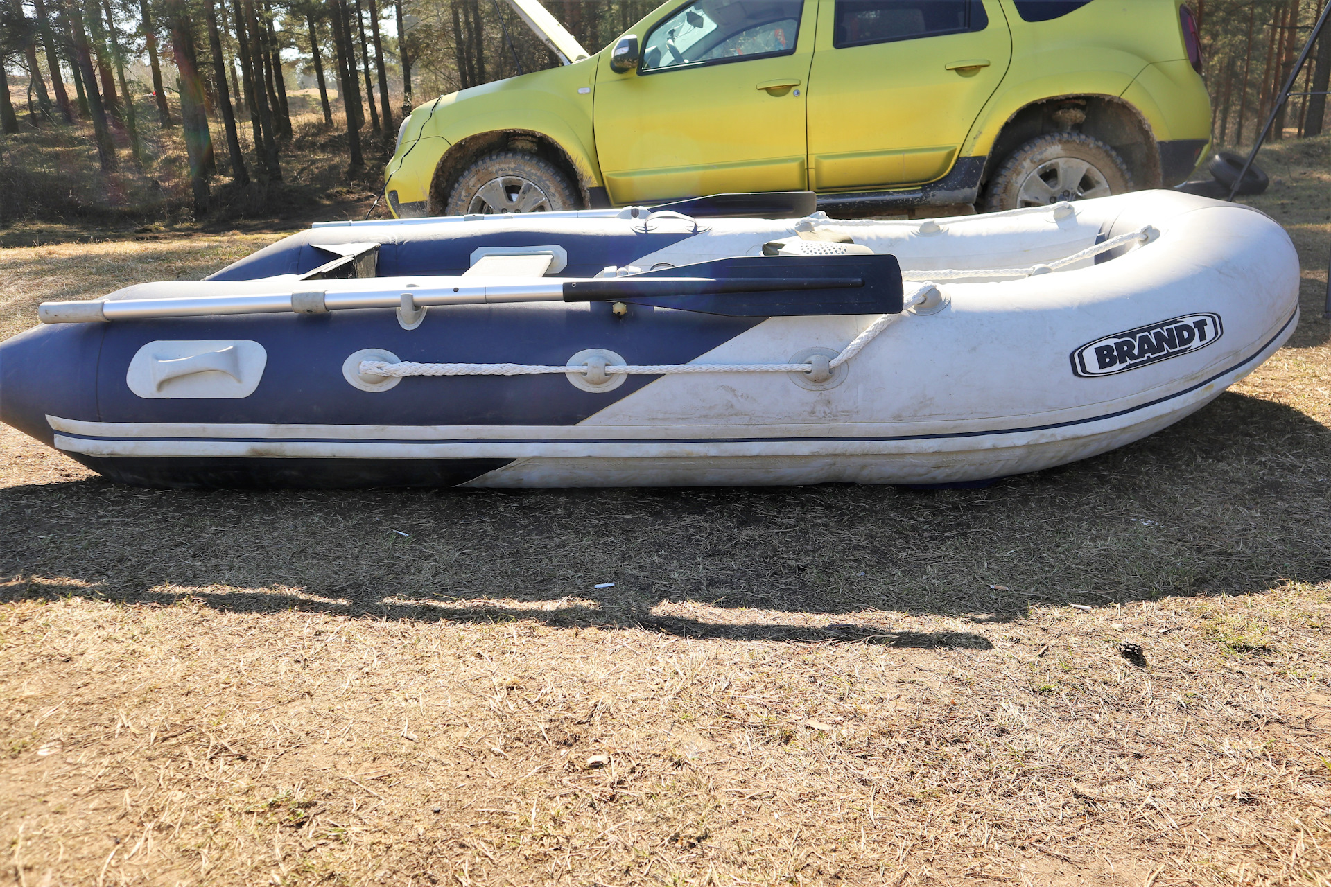

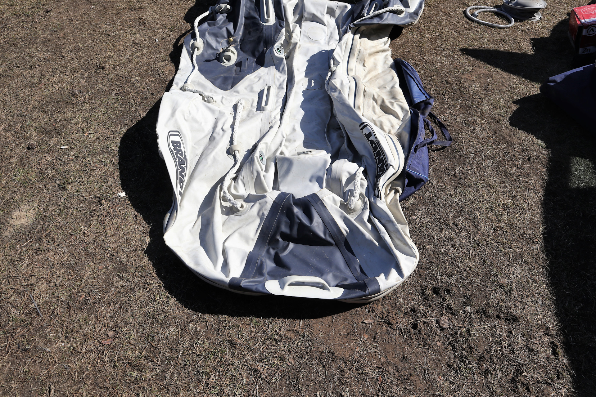

В итоге приехал в деревню Суоранда и начал тесты.
Честно, я не ожидал такого.

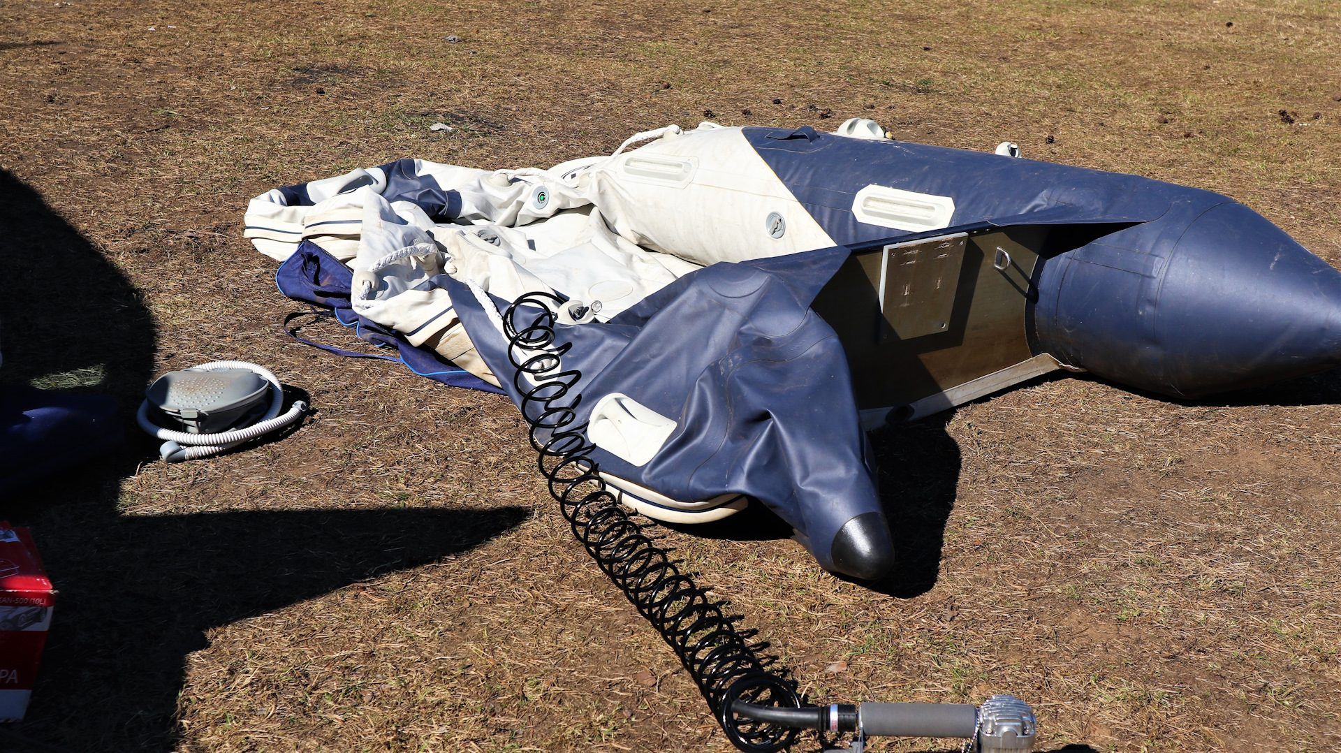

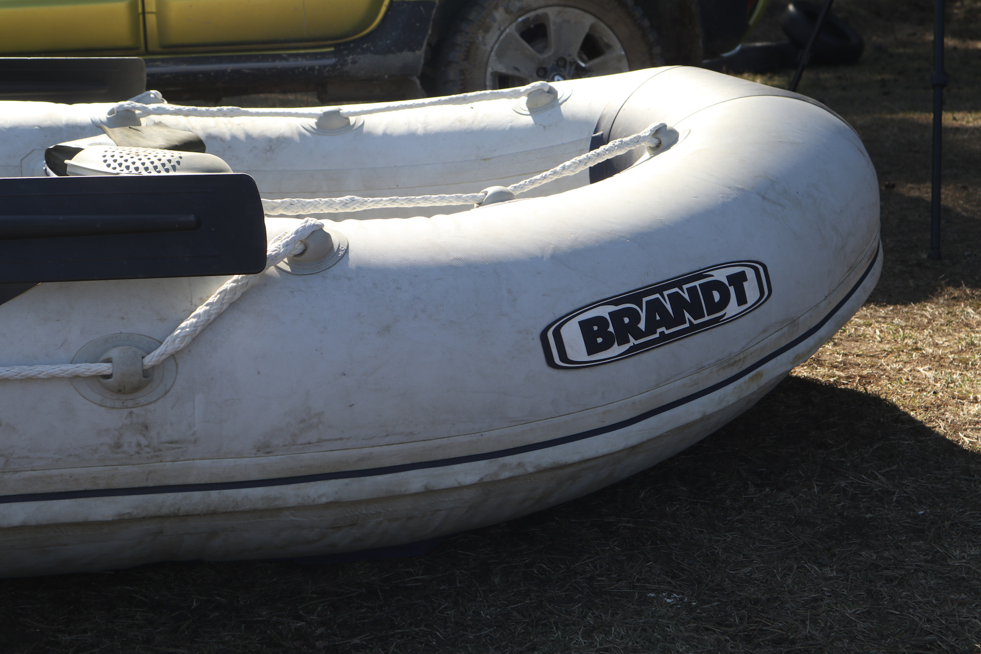

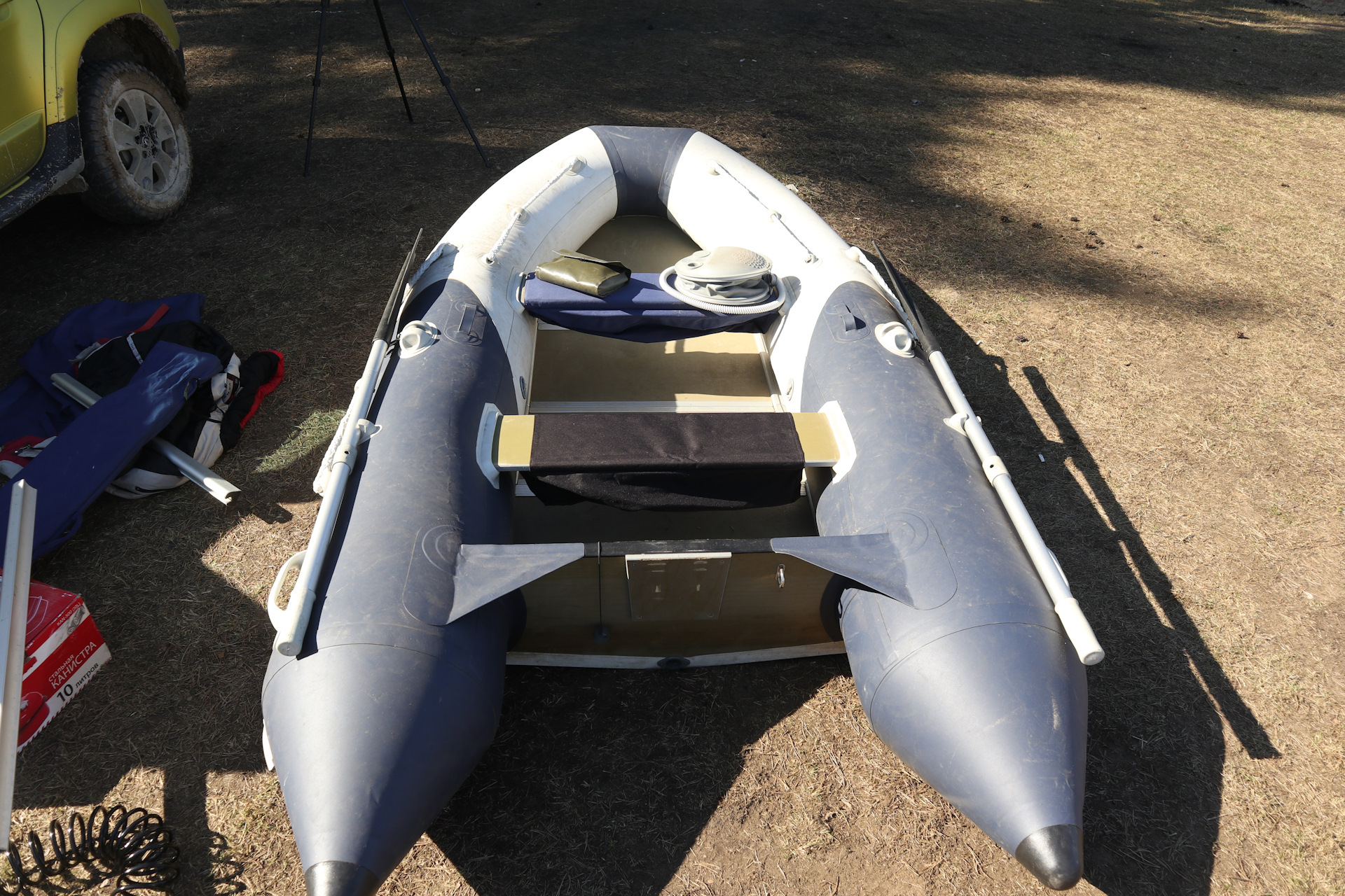

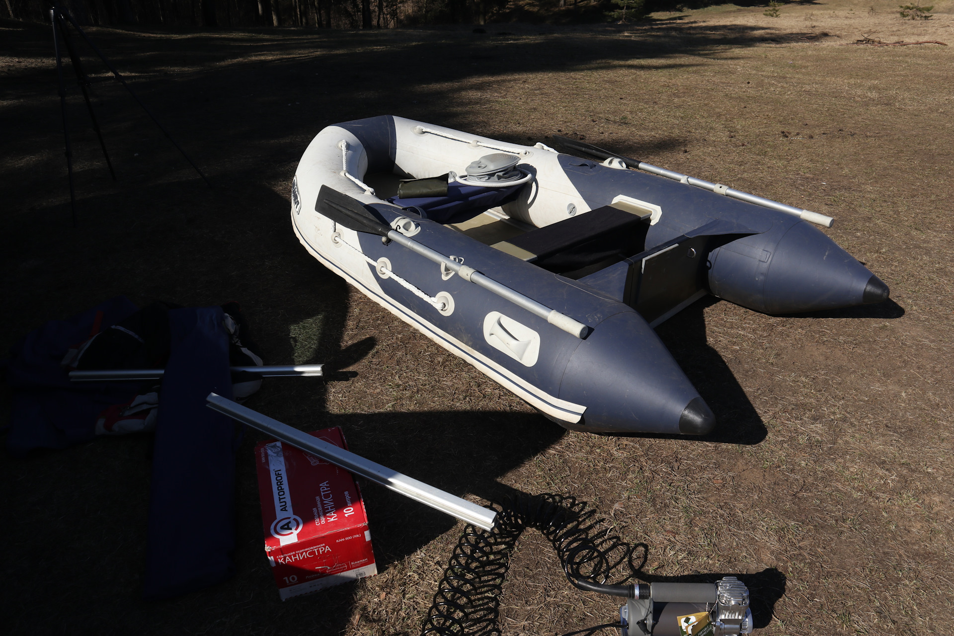

Примерно за 12 минут лодку удалось накачать.
Насос рассчитан на 60 минут непрерывной работы, то есть 4 лодки можно накачать за раз без перерыва))).
Да, сразу видно, что 72 литра в минуту делают своё дело).

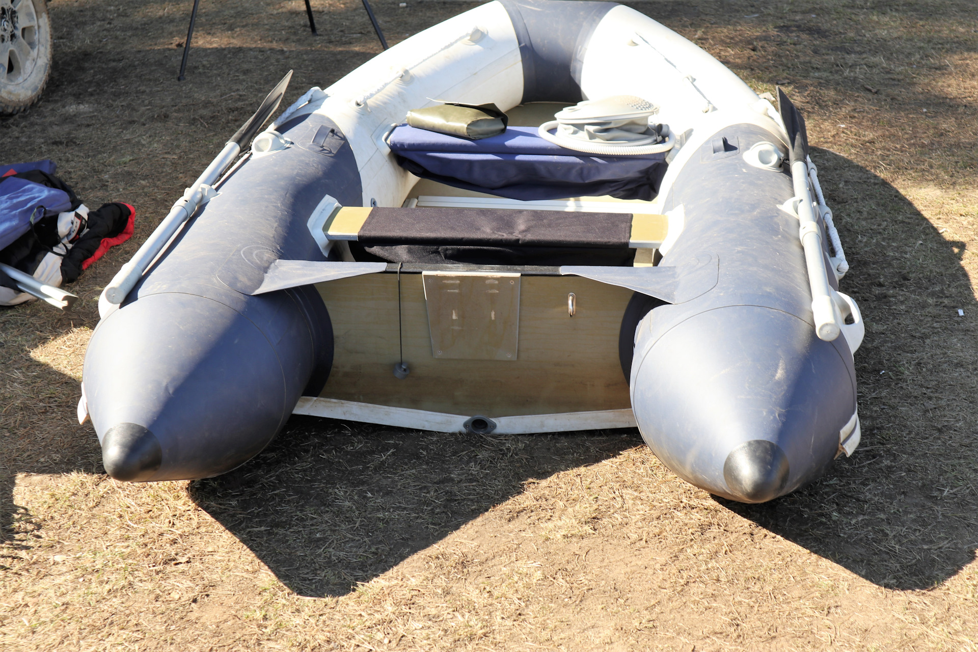

От рассказа к зафиксированным мной цифрам:
Правая сторона: 3 минуты 36 секунд.
Левая сторона: 3 минуты 26 секунд.
Нос: 4 минуты 20 секунд.
Киль: моментально).
После этого качали другу простую лодку с мягким дном и меньшего размера-там время ещё меньше было.

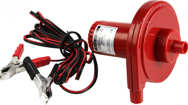

Возьми нормальный насос. Вот такой например. Набивает объем воздуха в лодке за минуту, потом пару качков ногой и лодка готова. 700 л/мин. Стоит 1000р
Спасибо большое. Действительно, не дорого!

насос браво в ту же цену.с задачей справляется намного лучше
А какой именно? Можно ссылку?
bravo-nasos.ru/electriche…kij-nasos-bravo-btp-12-m/
Спасибо, интересные характеристики!
Я на практике пользую. Реально быстро и удобно. От конкурентов отличается наличием сервиса и запчастей в случае чего.

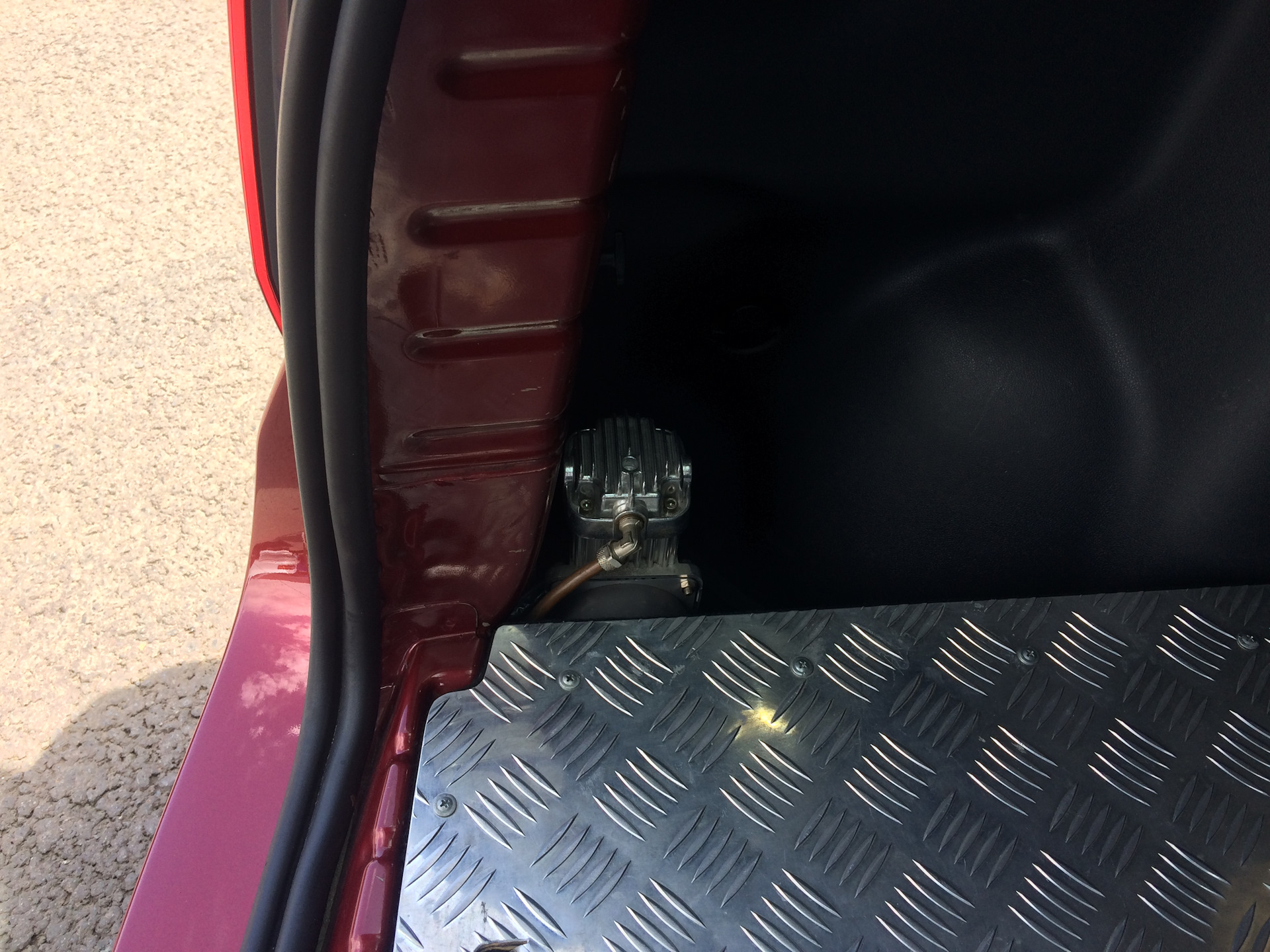

У меня такой компрессор Пневма подвеску обслуживает. Достаточно надежная вещь
Когда же у меня руки и ноги дойдут до пневмы)

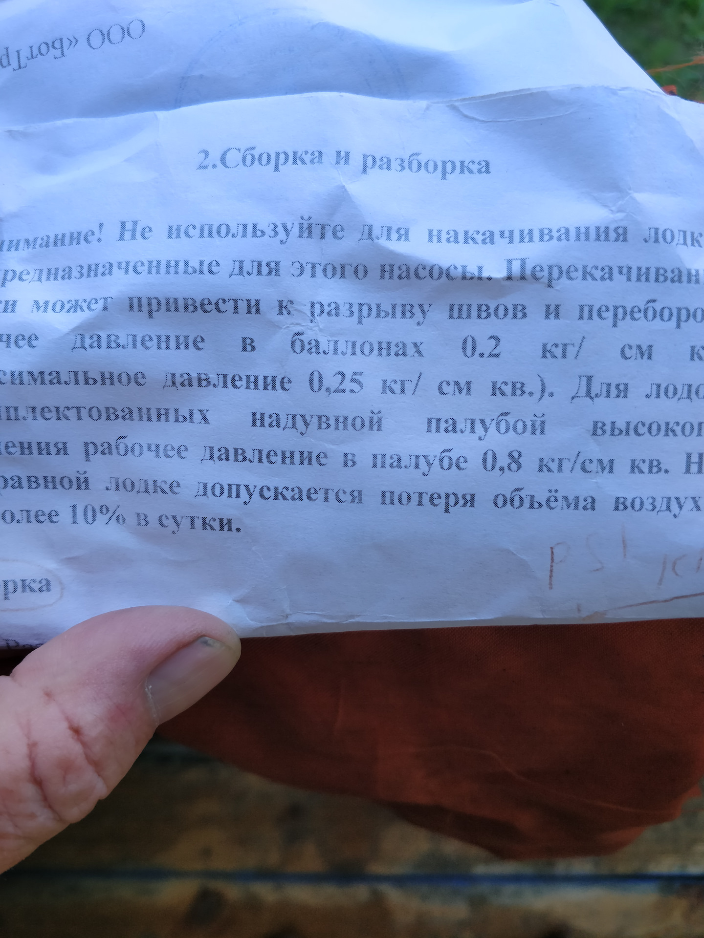

До какого давления айрдек накачивали? Чем замеряли?

Какое было давление — не смотрели.
Лодка у него давно и он наощупь примерно знает насколько качать.
Удовольствие данное-с гарантией. Сломается компрессор если, тьфу-тьфу-тьфу, то тогда будет производитель знать, что не совсем для лодок он.
Отвечаю специально для тех, кто руководствуется, " а у моего друга. ."
1)Обычно рекомендуется инструкции читать
2) после 0.4 кг/ см( можно и в других единицах) определить давление" на ощупь НЕЛЬЗЯ — просто не получится
3) специалисты которые кур щупают на предмет наличия яйца, тоже не рекомендуют этот метод, так как велика вероятность ошибки
4) нужен специальный манометр, ну и насос с двумя камерами( коллеги тут уже всё растолковали подробно)
5) если нравится делать как делаете, то пожалуйста, да и писать тут можно про всё.
6) чем плох не полностью накачанный надувной пол ВЫСОКОГО давления надеюсь ясно. Есть полы и низкого давления.
Вникать рекомендуется в суть процесса, а то получится как с лётчиками на известном самолёте, да и в других печальных делах.
Помните как АС Пушкин говорил про хреновое обучение и нежелание познать всё самому.
А нахрена? Расскажут специально обученные люди.
Это не нотация, не скрип, это просто дружестский совет.
Спасибо за понимание.
Спасибо за столь развёрнутую информацию!
По айрдеку (надувному полу) не могу ничего сказать, так как не являюсь владельцем лодки с такого типа полом.
На счёт накачивания "наощупь" бортов и носа… — у нас в семье лодка эта служит порядка 10 лет. Накачиваем "на глазок".
Киль исключительно "лягушкой" качаю. Один раз накачал Беркутом, но он качает киль за считанные секунды.
Очень страшно, что может лопнуть. Киль, как никак, более тонкий.
У лодок ПВХ часто имеется предохранительный клапан (клапан аварийного сброса воздуха).
Срабатывает при давлении 0,3 Бар.
Думаю, что кто хочет качать айрдек насосом таким-нужно вкручивать клапан предохранительный, если там штатно нет такового.

Накачивать лодку автомобильным компрессором равносильно тому что гвозди забивать микроскопом ! Забивать объём воздуха проще и эффективней электрическим насосом за 1000 рублей из Ашана а уж потом добить давление или ножным насосом или компрессором . В принципе это касается и изделий айрдека где давление значительно больше и требуется специальный насос .
Так этот насос выдаёт 72 литра в минуту и держит до 14 атмосфер.
12 минут, считаю, нормальное время.)
