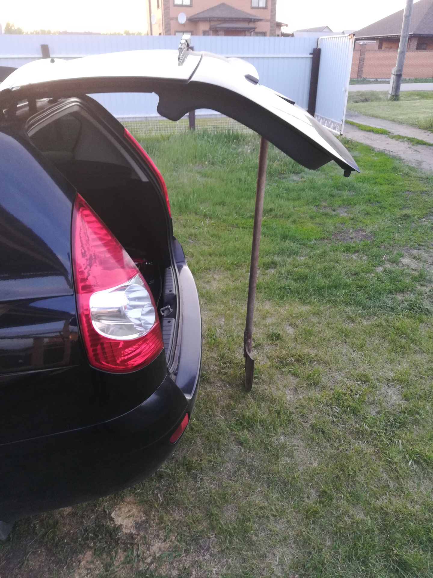

Ну начну с того что какая тяжелая крышка багажника))) получив по спине от нее было сразу же решено менять газовые упоры.

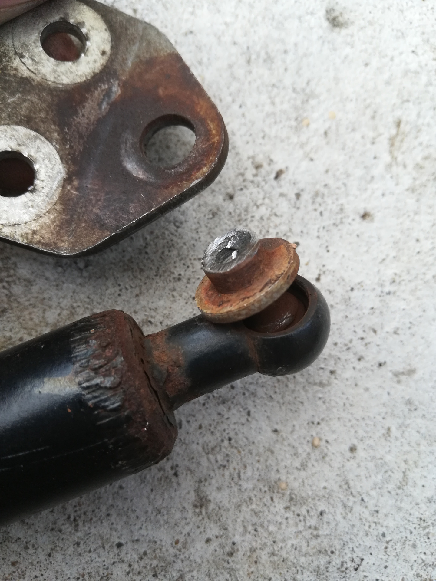

1119-8231015 это артикул родных газовых упоров
1119-8231010 я приобрел такие так как 1119-8231015 просто не смог найти
разница между ними в том что верхнее крепление родного заклепано в треугольник назовем его так
а в 1119-8231010 верхнее крепление сделано под болт
срезал клепку с родных упоров ножовкой по металлу и выбил

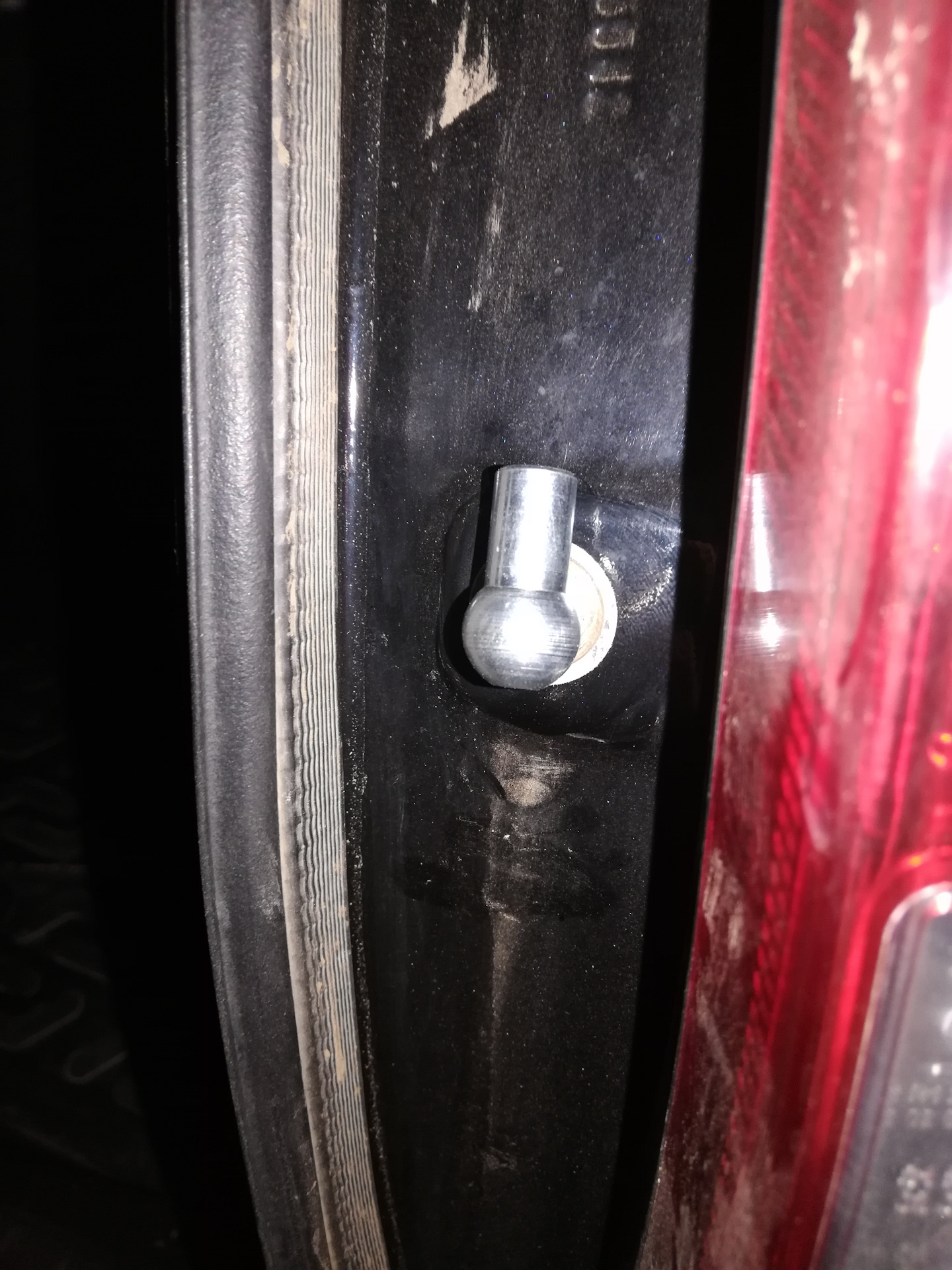

болт идеально подошел в крепление где были клепки и я просто прикрутил их
так же с нижними открутил от упора
выкрутил старые в крутил новые
ну вот и все! держат хорошо с половины открывается крышка уже сама

Не надо клепку высверливать. Там шар удерживается пружинным кольцом. Вынимаешь кольцо и треугольник с шаром снимается целиком.

А на самом деле эти треугольники СНИМАЮТСЯ — просто надо было их в тисках зажать и поддеть амортизатор прям рядом с шаром — И ОН БЫ СНЯЛСЯ!
А потом на эти старые шары в треугольника уже новые амортизаторы одеть да и ВСЁ !..
Амортизотор рядом с шарниром просто откручивается! Показано в этом видео:
запиши видео как ты смог его все таки раскрутить. посмотри у меня фото я пытался открутить на старых единственное что я смог это сломать упоры и все
