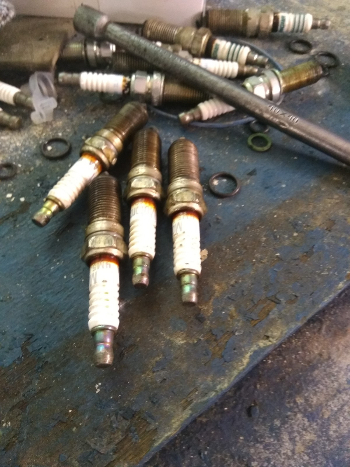

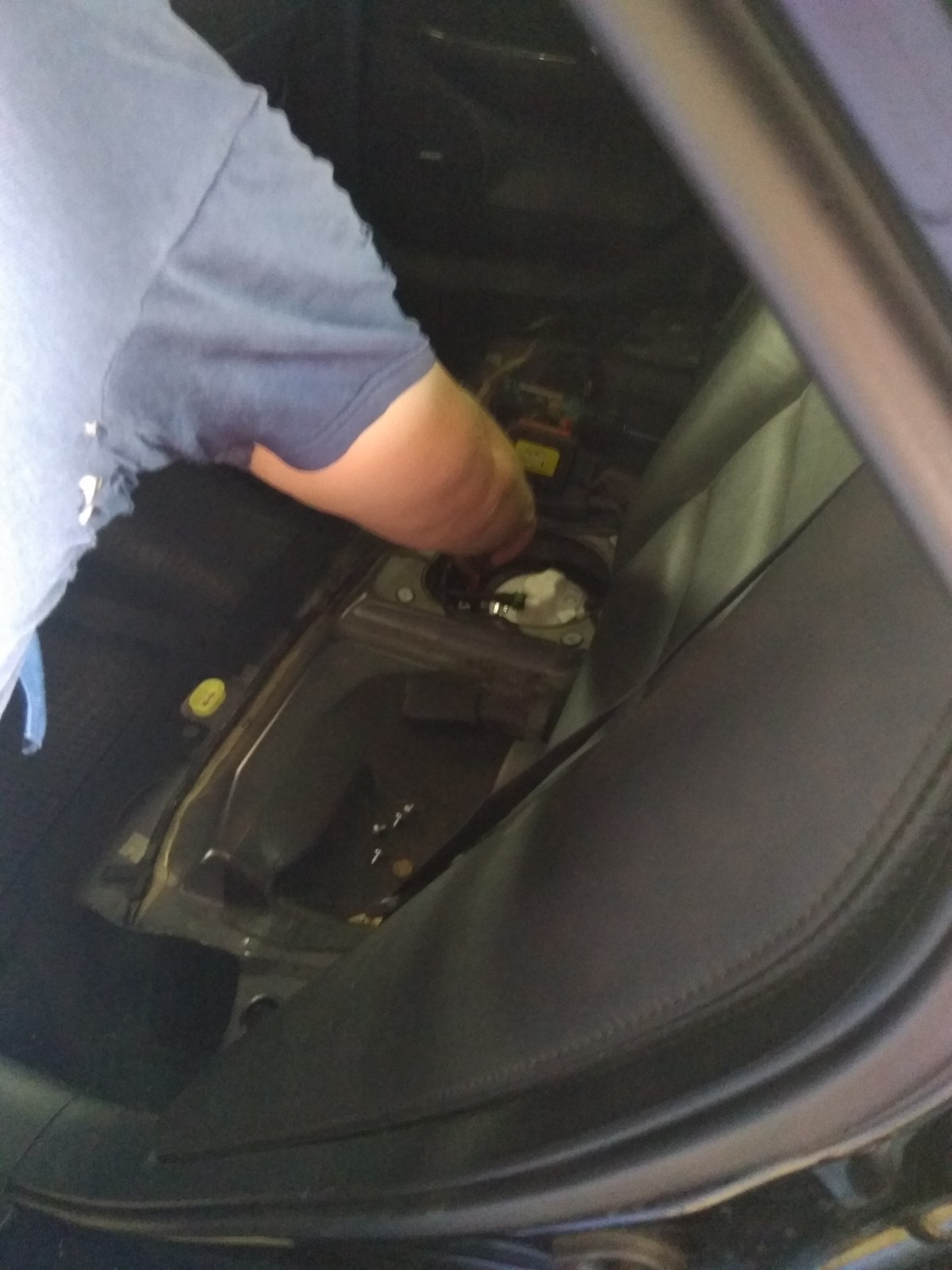

Собрав случаи победы в своей голове я решил:
Раз все равно в прошлый визит на СТО не успели сменить масла и фильтры, то записываюсь на СТО и :
1 Меняю масло
2 Меняю воздушный и салонный фильтры
3 Меняю топливный фильтр
4 Меняю свечи
5 Чищу дроссель
6 Чищу ДМРВ
Смотрю, что получилось.
Я снова на Мазда-Сто.
К Олегу попасть не вышло, попал к Виталику и к Петровичу.
Что на качестве не сказалось, все сделали отлично!
И ещё помыли ДМРВ
Выкатываюсь из сервиса.
По ощущениям мотор крутится ровнее ускорение есть, совсем пропала детонация.
