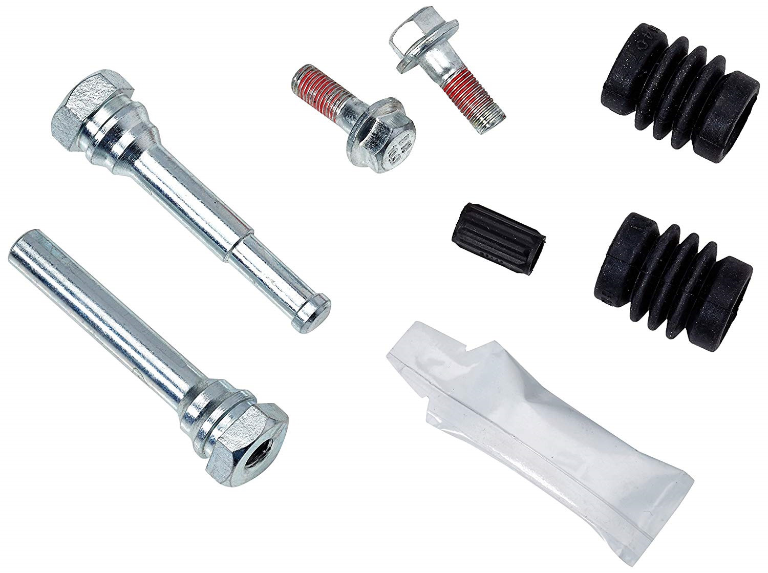

Примерно месяц назад заметил, что на неровной дороге спереди что-то стучит. Долго не мог понять что это, подвеску смотрели, сказали всё в очень хорошем состоянии. В итоге на просторах интернета нашёл информацию, что стучать могут суппорта, вернее направляющие в них. И собственно не долго думая решил их заменить. Купил такой ремкомплект направляющей суппорта Autofren D7159C за 410 рублей.
Верхняя направляющая идёт с резиновым уплотнителем, я его надел после того как помазал саму направляющую смазкой и из-за этого потом когда вставлял направляющую в суппорт у меня эта резинка постоянно соскальзывала из паза и направляющая просто не вставлялась. Смазка в комплекте красная, без наименования.
Чтобы открутить болт на направляющих нужен ключ на 10. Так же нужно снять с крепления шланг идущий к суппорту. Старые направляющие кстати были в хорошем состоянии, пыльники идеальные, смазки в достатке (она кстати чёрного цвета).

Перед тем как поменять направляющую вычистил всё в скобе, удалил старую смазку. Собрал направляющую, с верхней первый раз была проблема, которую описал выше, направляющая не вставлялась из-за уплотнителя.
Решил снять её всё прочистить и обезжирить и заново надеть этот уплотнитель. Это помогло, после этого направляющая встала, но всё равно тяжеловато, нижняя встала очень легко.

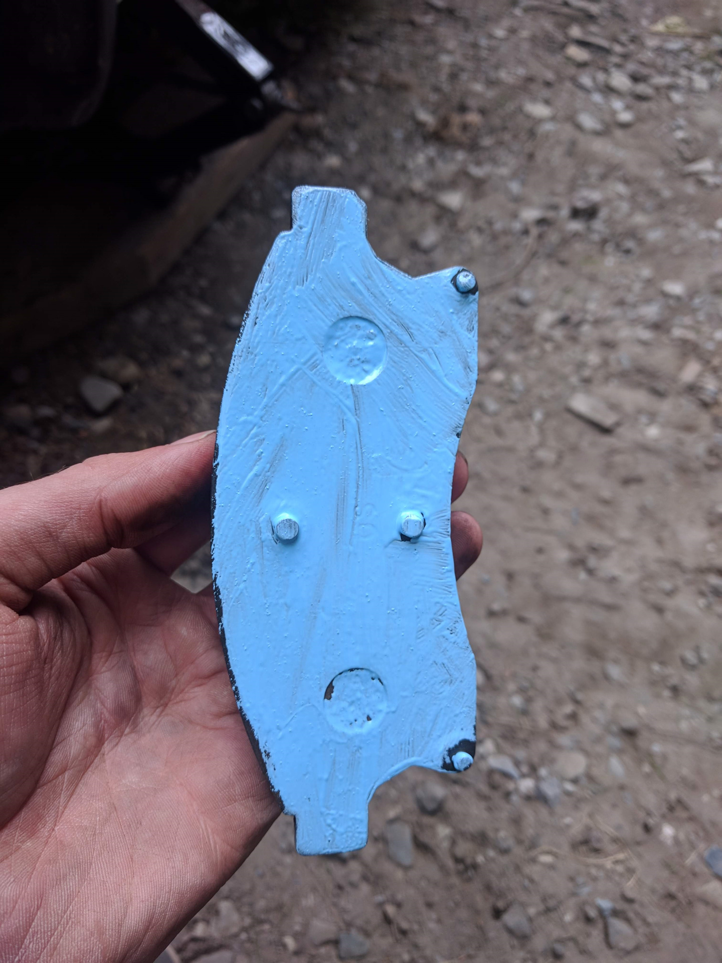

Так же у меня есть проблема, что мои колодки Zoomer скрипят, решил попробовать намазать их антискрипной пастой. Купил Liqui Moly 7585 за 110 рублей, синего цвета (она именно для колодок). Намазал отдуши на всю тыльную сторону колодки и немного на металлические направляющие по которым ходит колодка. Скрип не пропал совсем, но его стало меньше, иногда вообще нет. Но уже так не бесит)

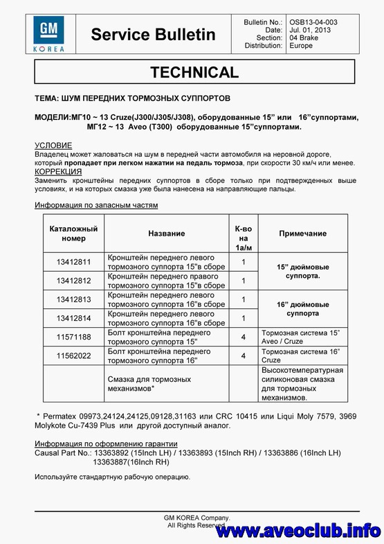

Так же нашёл информацию, что официалы раньше меняли скобы суппорта на какие-то модернизированные, так как была такая проблема. Причём это была не отзывная компания, а просто меняли всем кто приезжал и жаловался на подобные стуки.

Думаю о замене скоб на модернизированные, изучил по ним отзывы, вроде на них такой проблемы нет, или она появляется гораздо позже. Моих хватило на 50к
Не слышал про такие, может вариант и хороший. GM сэкономил на наших суппортах, а нам мучайся.
Ну вот в сервис биллютене номера новых скоб, они их изменили немного. И они признали эту проблему и бесплатно меняли людям, но естественно кто на гарантии.

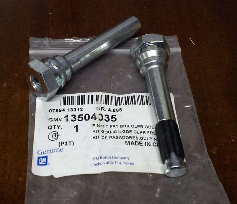

Нижние направляйки от Газели и обслуживание 2 раза в год, при сезонной смене резины. Уже третий год без бряков.

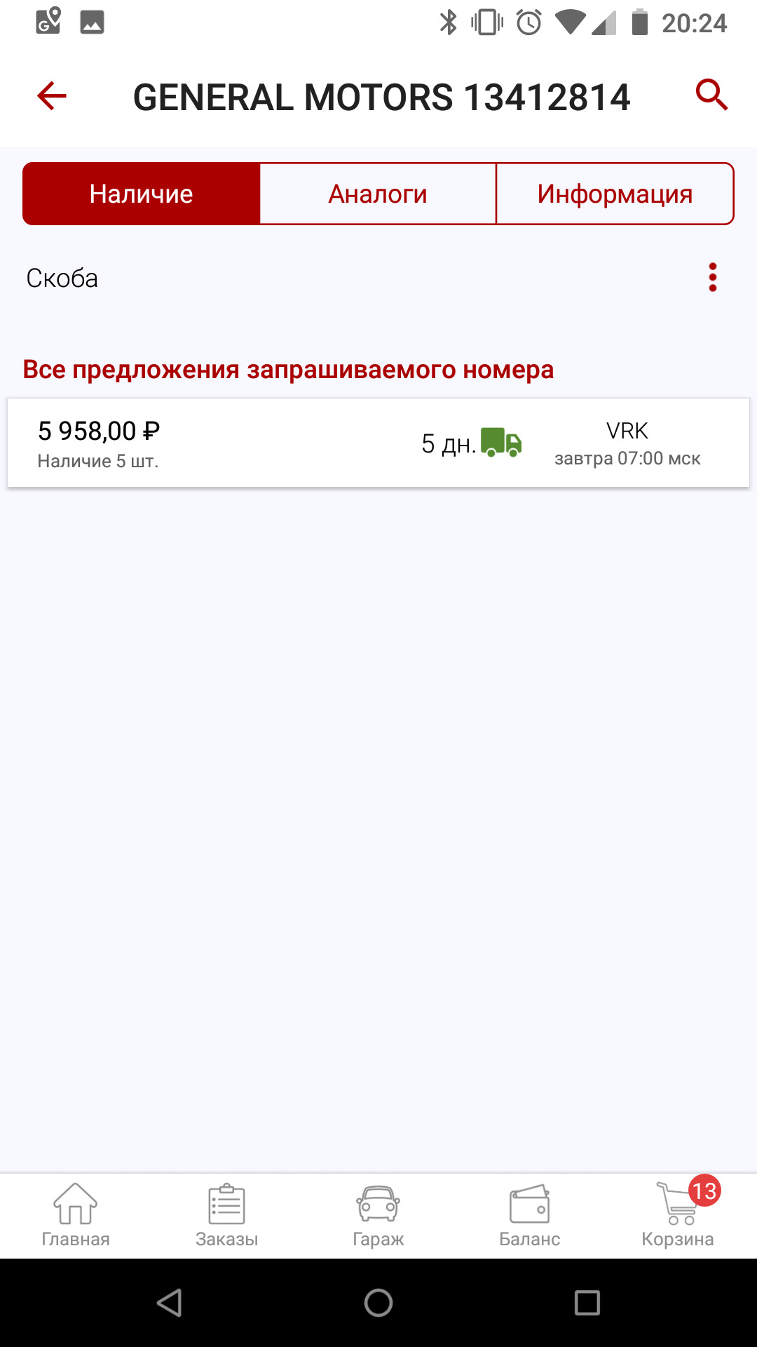

А, я подумал вы говорили про ремкомплект именно направляющих. Скобы посмотрел, они 6к за штуку)
Есть рем комплект! Как раз от этих новых скоб, но они толще и в старую скобу просто не влезут!
А так пожалуйста мне не жалко)))
А, понятно. Спасибо. В любом случае надо скобы менять на модернизированные.
Это где это такая цена и по какому номеру?
В автодоке пробил на 16 колесо, но у меня там скидка.
Ха ха))) Это не размер колес! Это размерность тормозной системы! на Авео 15"
Ни фига себе вот это открытие, спасибо большое, без вашего уточняющего вопроса я бы не сообразил)
левая скоба стоит 2900, правая 4800, эх если бы правая стоила как левая
Они все одинаковые)))
Подтверждаю)
Ставили себе?
Пока не до них, но узнал от инженеров с гм сервиса — абсолютно одинаковые

Не, от Газельки тоже не тема! Ставил — брякать все равно начали через некоторое время, плюс резьбу на болте сорвало, еле снял газелевские направляйки!
Голубенькие)) колодки — мажорно!
Нижние направляйки от газели поставьте.
