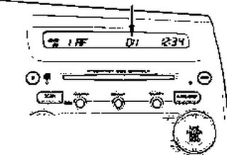

Функции системы RDS автоматически активируются при включении радиоприемника. Если принимаемая радиостанция может передавать радиоданные RDS. то вместо частоты настройки на дисплее отображается название радиостанции. Если радиостанция ведет передачу на нескольких частотах, то ваша аудиосистема автоматически настраивается на частоту с наиболее сильным сигналом. Поэтому во время движения нет необходимости вручную перенастраивать приемник на другую частоту в пределах той же сети RDS.
Индикатор AF ON
Систему RDS можно активировать или отключить. Чтобы активировать функции RDS. включите аудиосистему, затем еще раз нажмите на рукоятку включения аудиосистемы (PWFWOL) и удерживайте ее более двух секунд После этого нажмите на одну из 6 кнопок фиксированной настройки на станции для активации или отключения требуемой функции (см. ниже). Кнопка 6 позволяет менять режим цифровых часов (12 или 24 часа).
Кнопка 1: AF — поиск альтернативных частот радиостанции
Кнопка 2: REG — постоянная настройка на местные радиостанции
Кнопка 3: PS 0ISP — вывод на дисплей наименования радиостанции
Кнопка 4: AUTO TP — автоматическая настройка на станции, передающие дорожные сообщения
Кнопка 5: NEWS — настройка на радиостанции. передающие новости
Кнопка 6: CLOCK 24H/12H — перенастройка режима цифровых часов
Для активации функций RD5 нажмите на кнопку 1 фиксированной настройки. Для отключения функций RDS еще раз нажмите на кнопку I. Чтобы запомнить настройки, нажмите на рукоятку еыкпючатепя (PWR/ VOL).
