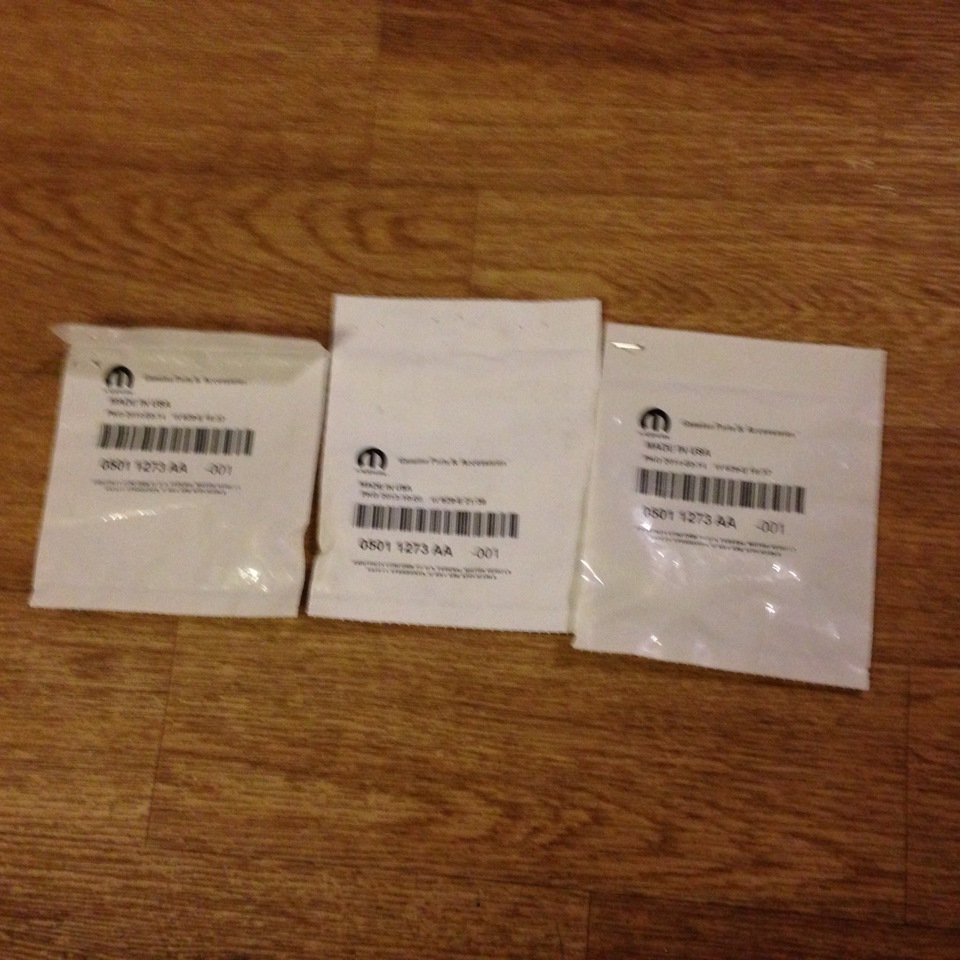

— Лампа в климат-контроль: Mopar 05011273AA за 378 руб. / шт x 3 шт = 1134 руб.

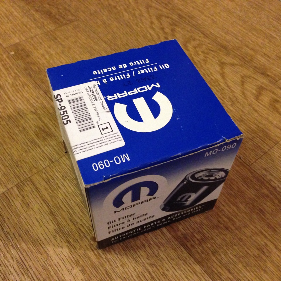

— Фильтр масляный: Mopar 05281090 за 301 руб.

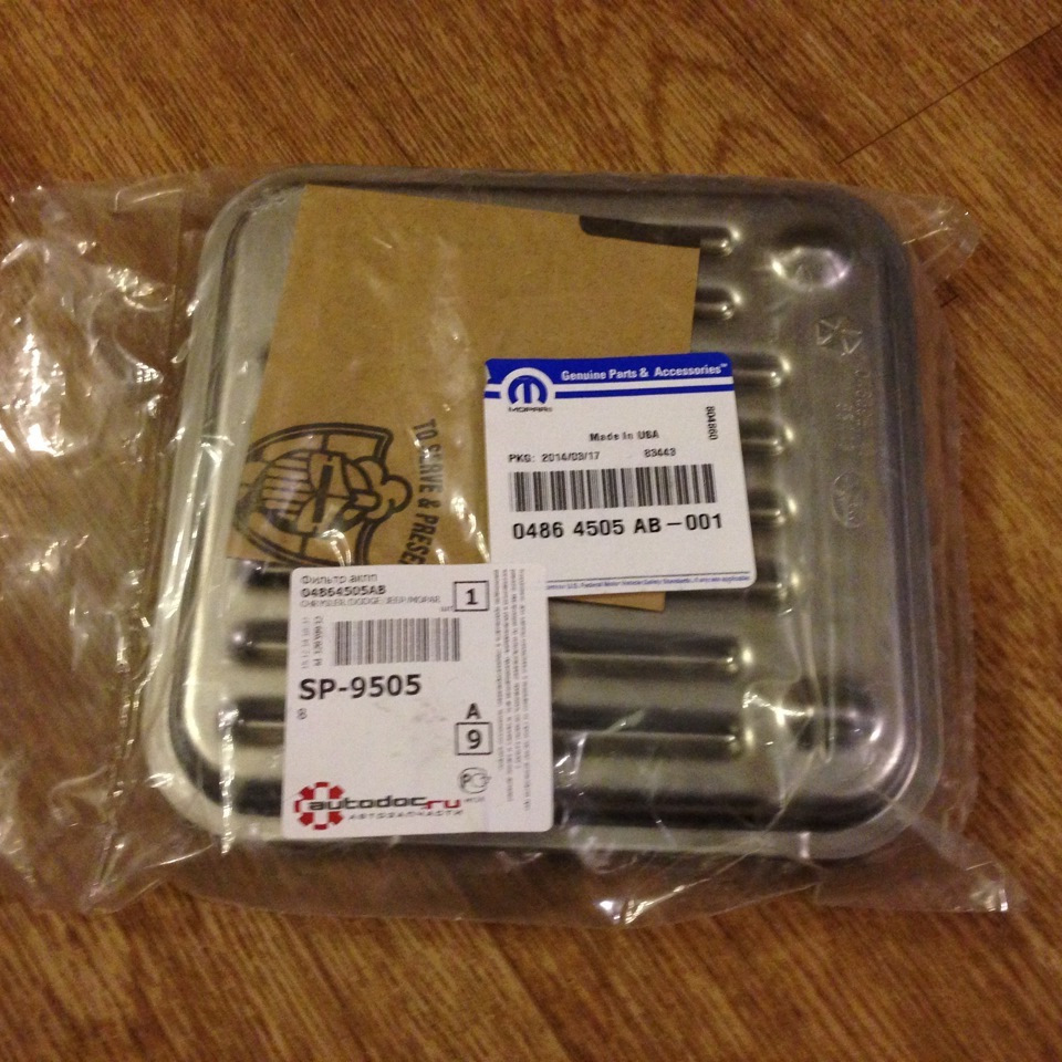

— Фильтр АКПП: Mopar 04864505AB за 725 руб.

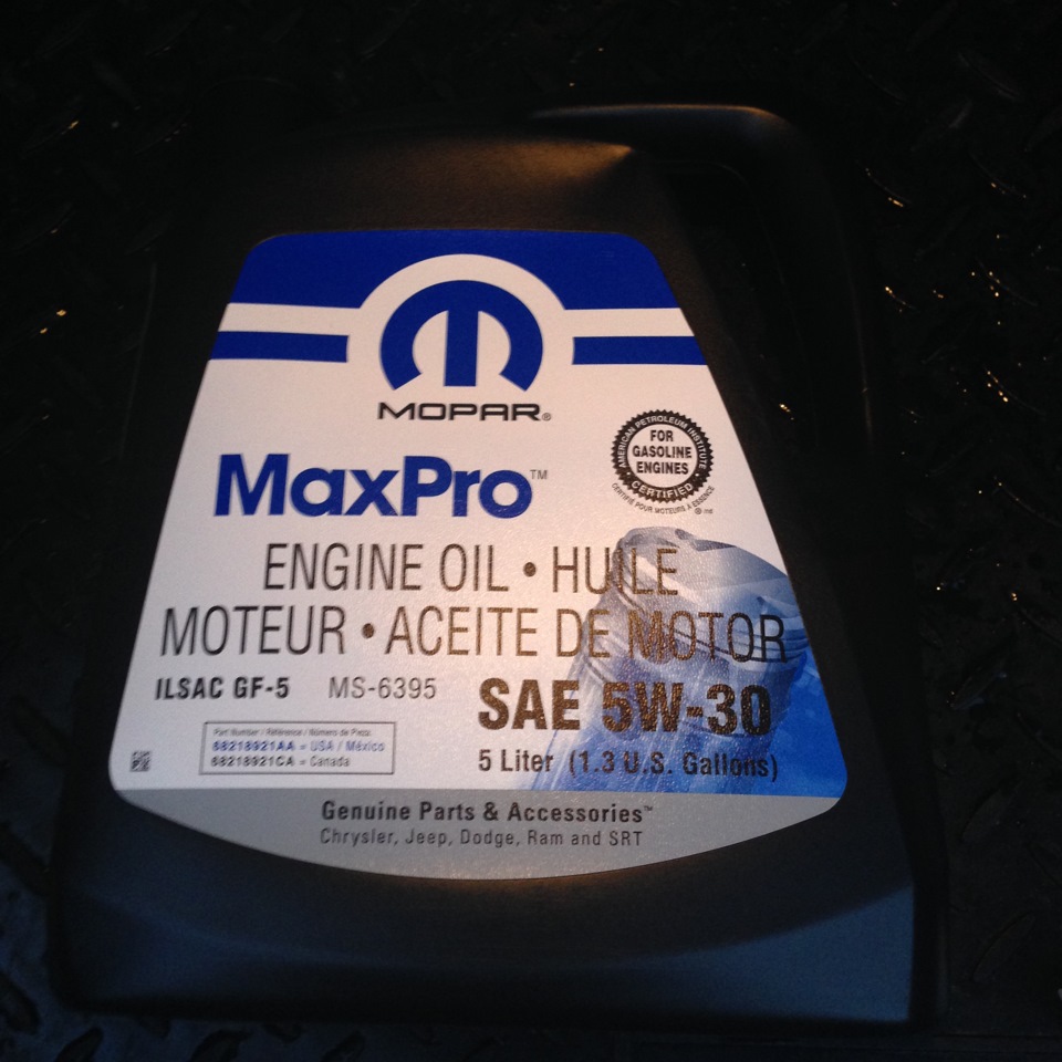

— Масло моторное: Mopar 68218921AA 5 литров за 2240 руб.

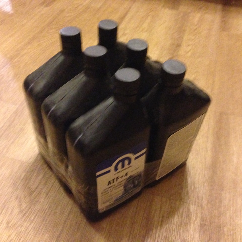

— Масло трансмиссионное ATF +4: Mopar 68218057AA за 340,77 руб. / шт = 2 044,62 руб.

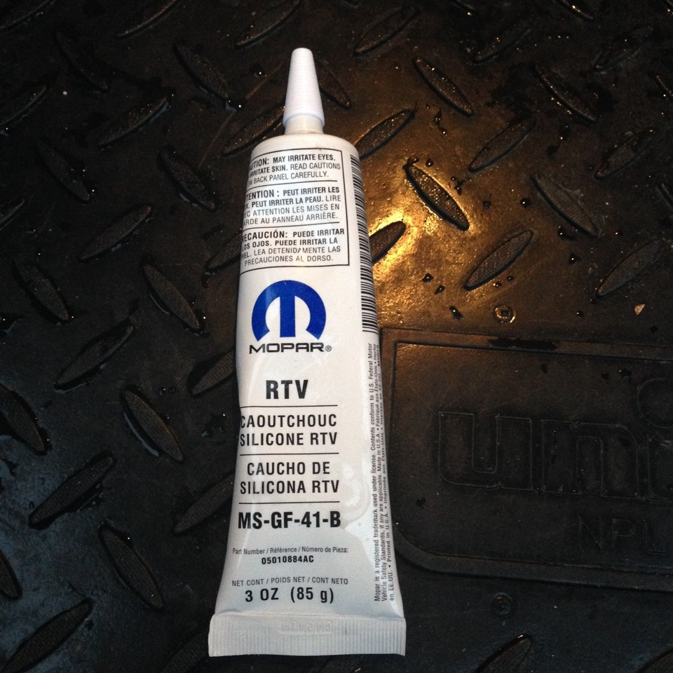

— Герметик для АКПП: Mopar 05010884AC за 560 руб.

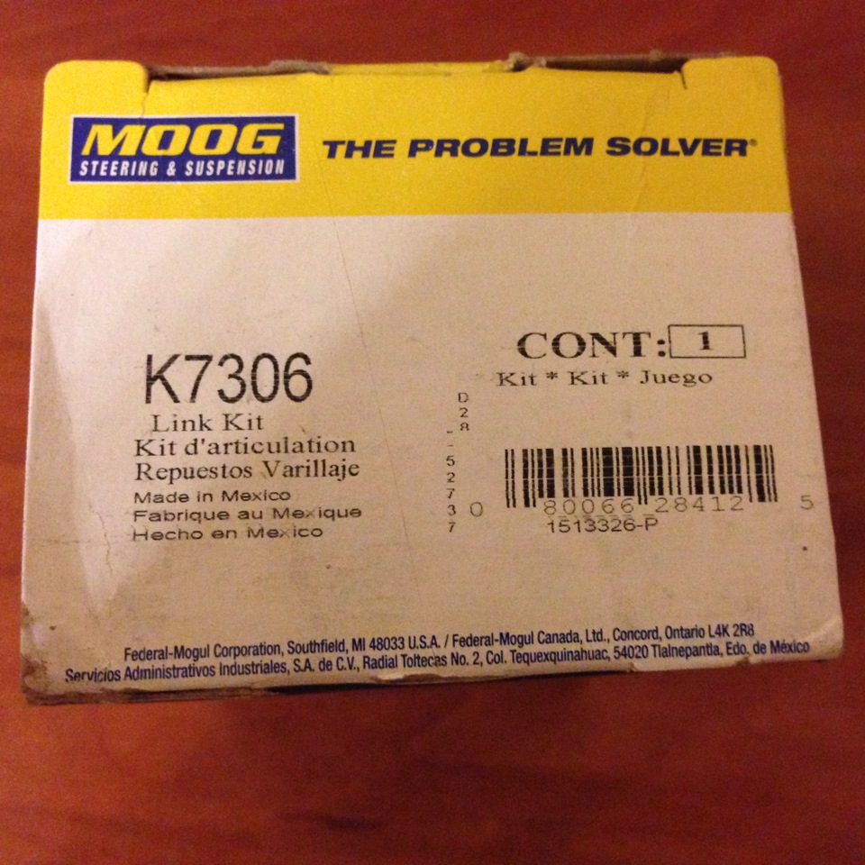

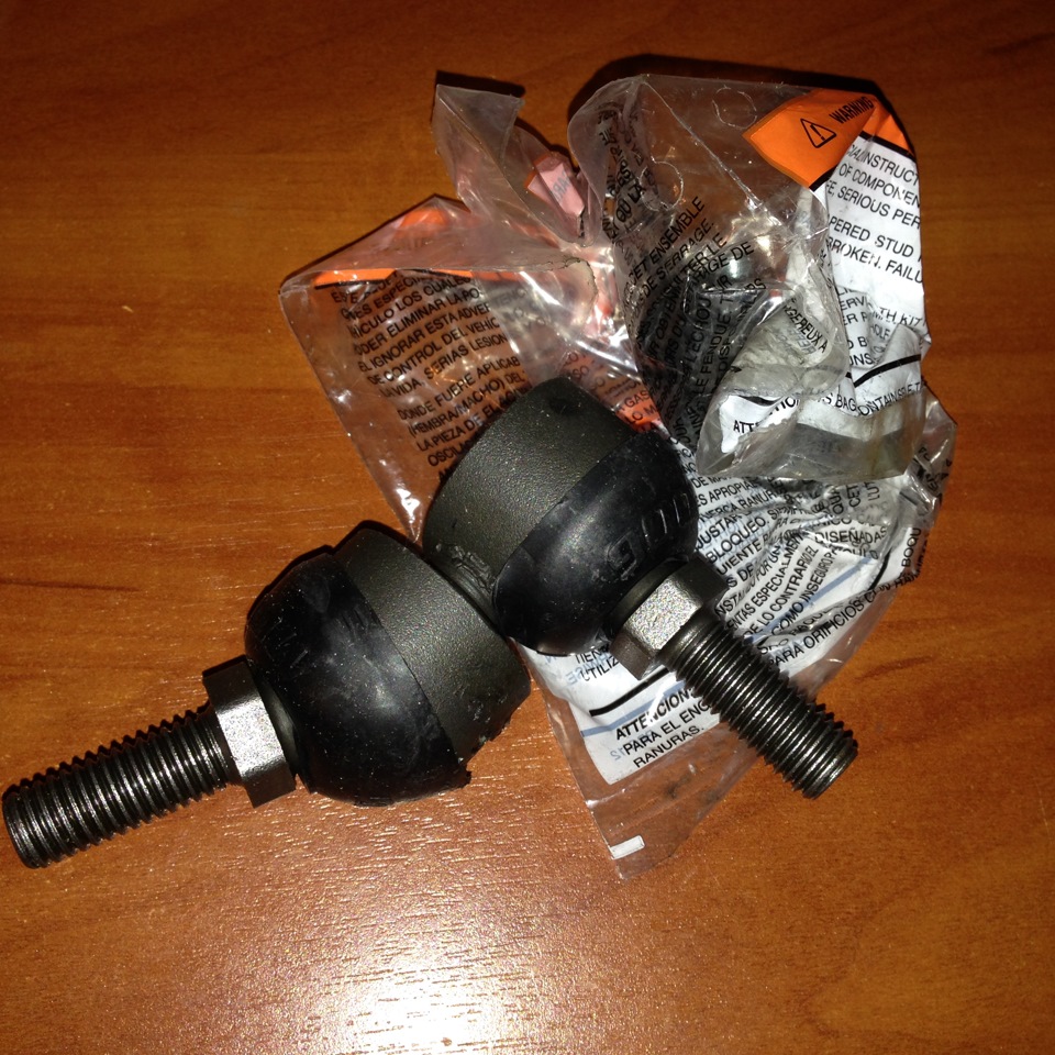

— Стойка стабилизатора: MOOG AMGK7306 за 2291 руб. / шт x 2 шт = 4582 руб.

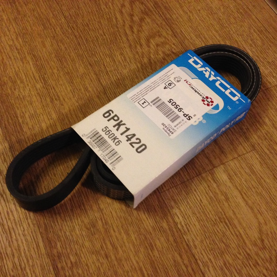

— Ремень генератора: Dayco 6PK1420 за 454 руб.

Стойки стабилизатора AMGK7306 то же самое, что и K7306, но сделанные в Мексике. Вроде Г, но не мексиканские или оригинальные мопаровские стоят 5-6 т.р. и это просто какое-то свинство.

стойки надо было феби брать, сделаны отлично, эта контора производит оригинал для ауди, пыльники очень хорошие. Febi 41042 723р в экзисте. муг с таким пыльником долго не проживет(
