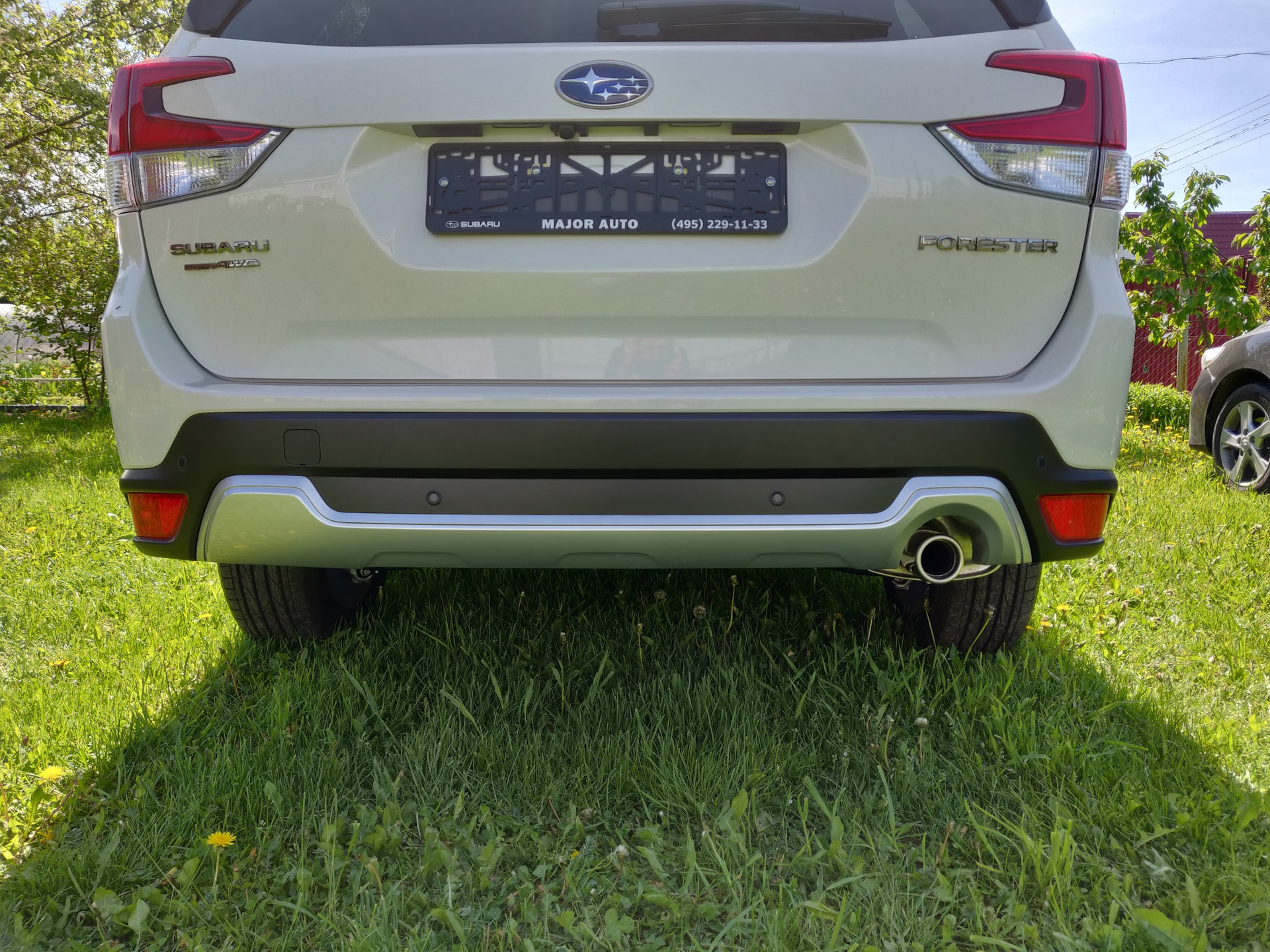

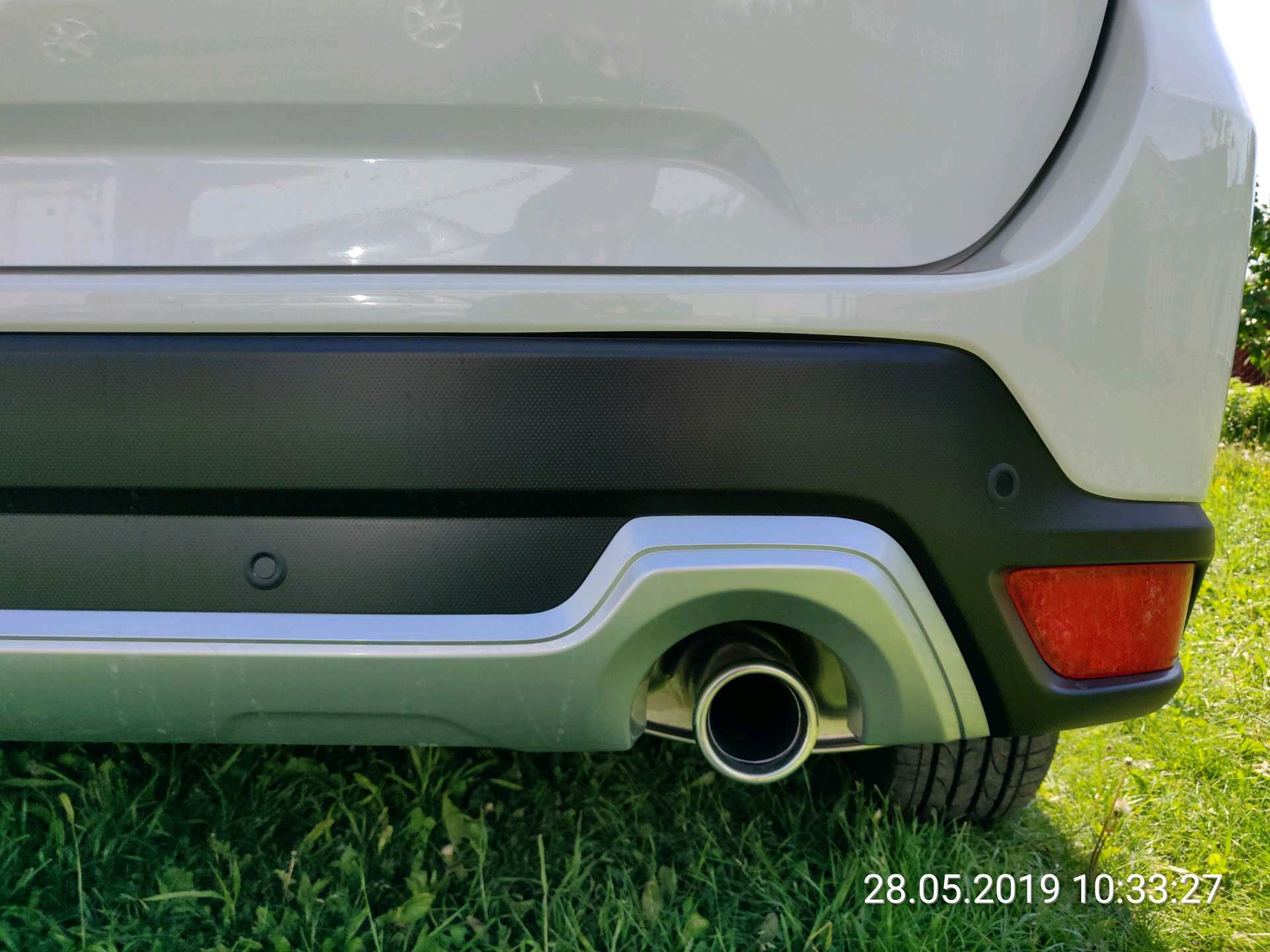

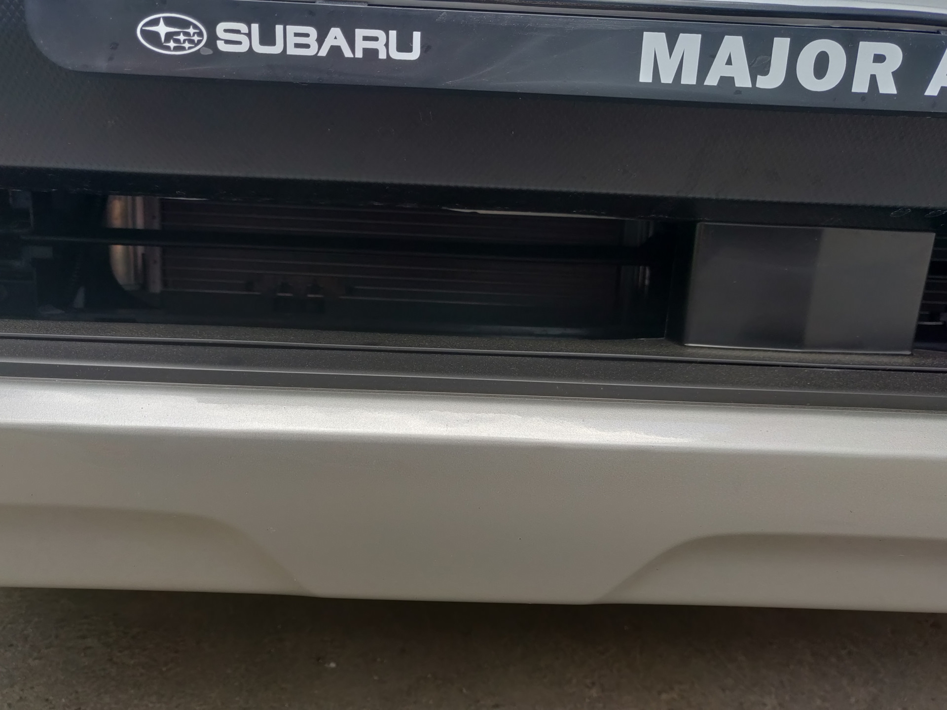

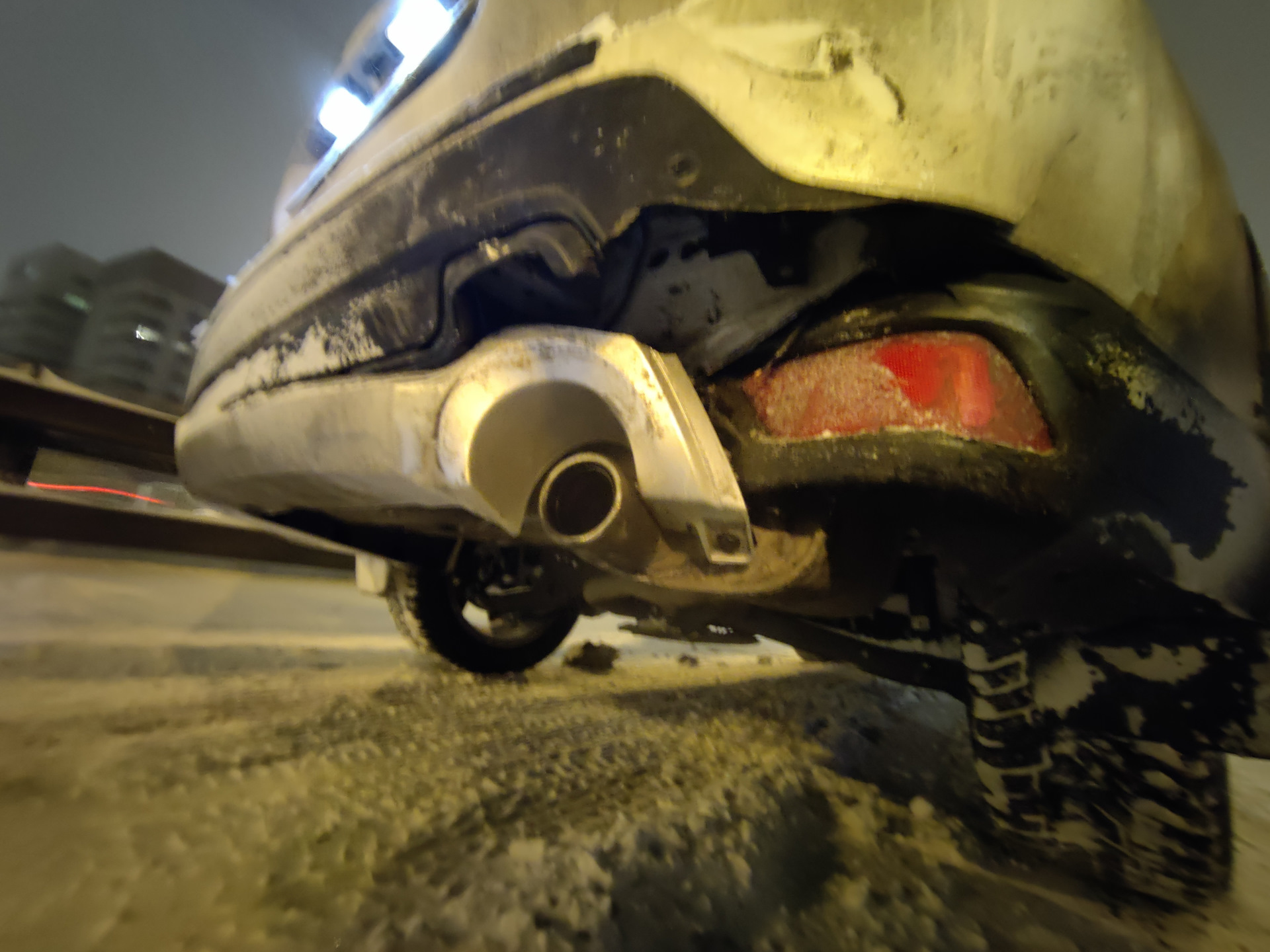

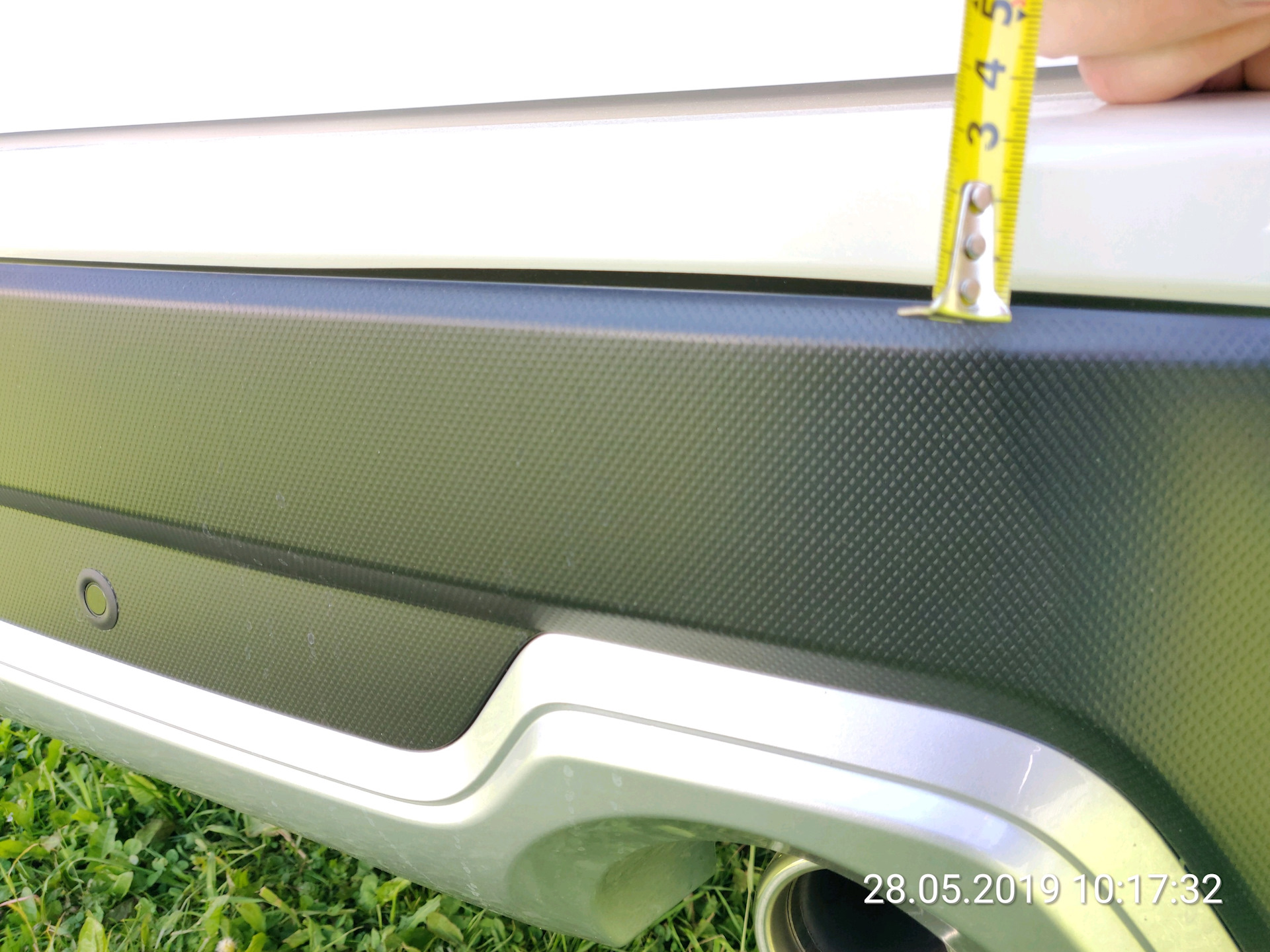

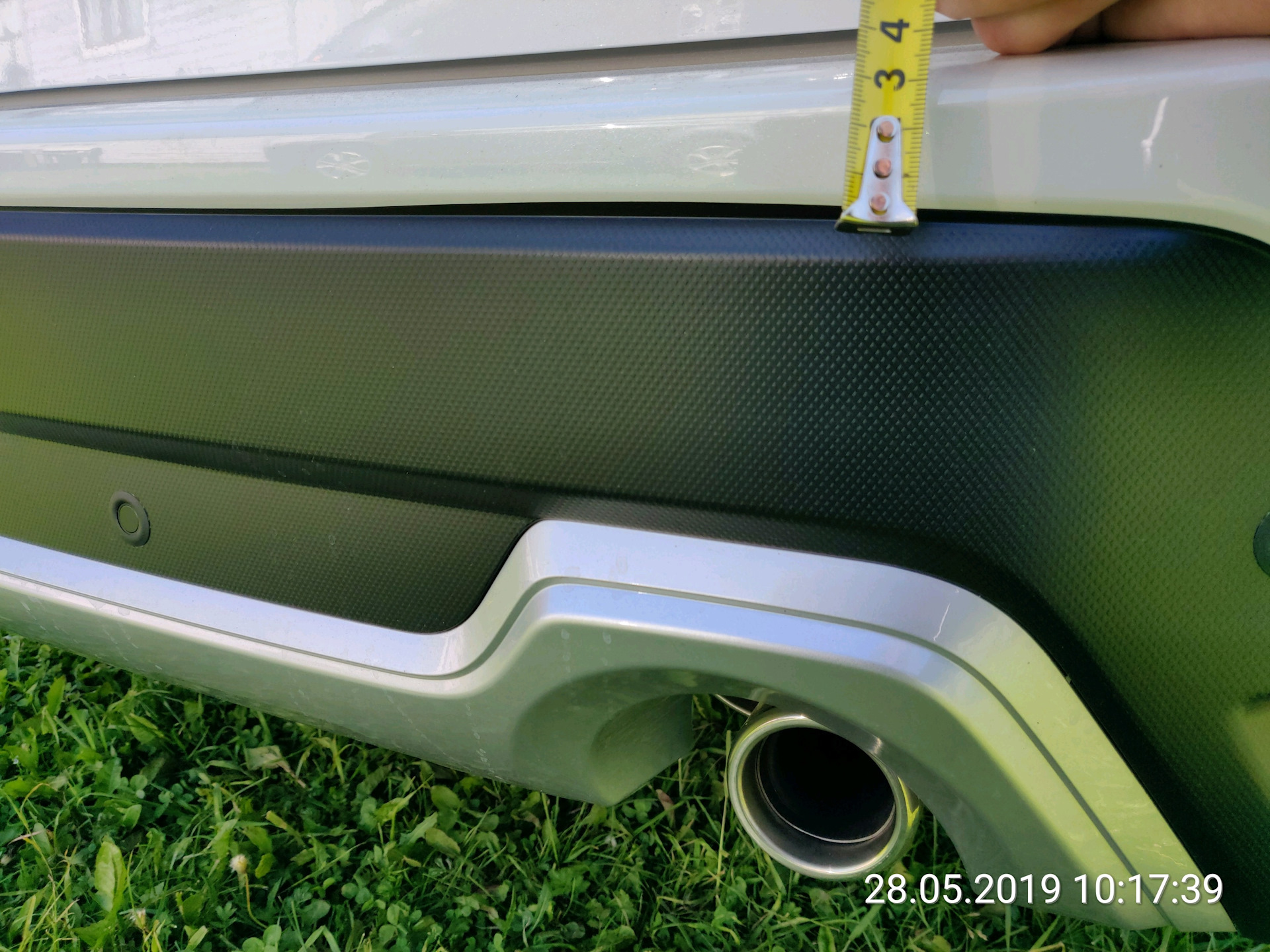

---Про недокрас---
На второй день обнаружил недокрас в зоне заднего бампера, а именно белая линия она идет не ровно, а дугой в одном месте.
Белый взял чтобы и мне и двигателю было прохладнее летом + слой ЛКП толще на 20-40микрон.
Как показал толщиномер равномерный покрас это беда у субару, и микро крапинки есть везде и толщина лкп скачет, такчто незнаю наверняка выйграл ли я по толщине лкп. +- на 20-30 микрон толще.
Вобщем возвращаясь к недокрасу, планирую устранить его накладкой. Также этот момент заставил меня изучить что под пластиком багажника и под машиной, там конечно весело, в багажнике размазанный отболды герметик желтого цвета отличного от белого — того что под капотом, под машиной у бампера заднего картинка тоже интересная, мастика нанесена буддто из балончика на обум и только с водительской стороны.
Я по началу подумал даже что она была битая, пока не посмотрел остальные.
--Про недокрас--

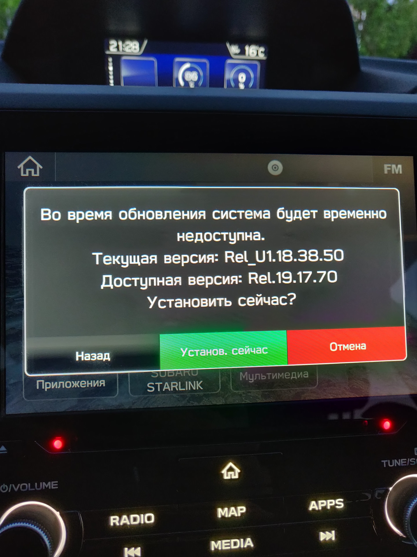

--Про ПО--

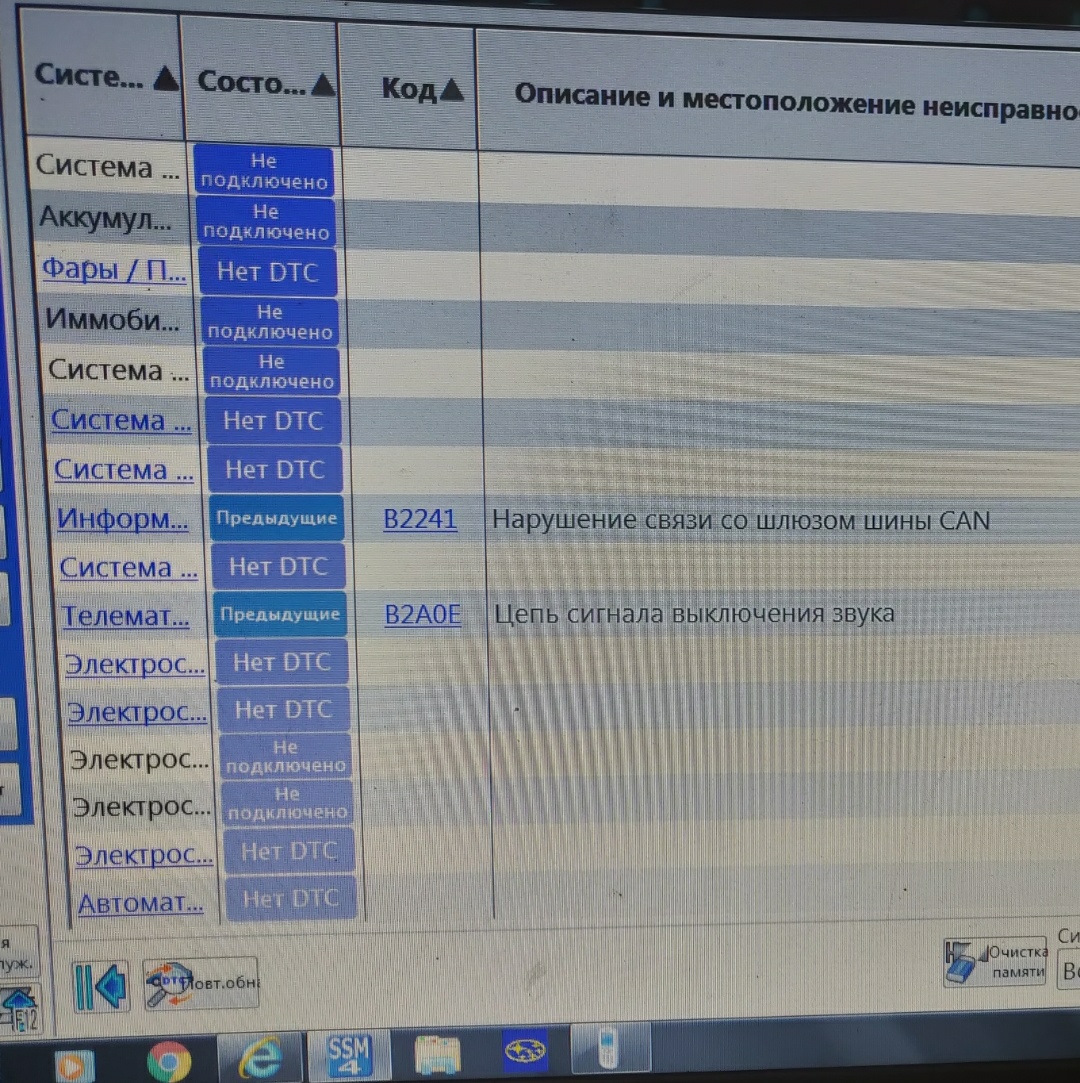

Сейчас пробег уже 2.000 и вот что происходило
-1 раз люк перестал реагировать на кнопку, перезавел помогло.
-2 раза на центральном дисплее никак не входило в настройки машины, помголо только в момент ребута магнитоллы (держать левую крутилку пока лого не появится), успеть вскочить в них и ченить поменять.
P.s. После ребута мафона кратко левую крутилку чтобы включить экран.
-1 раз кнопка info, поступил также как в прошлом пункте + переключал разные экраны на приборке (это тоже както влияет, а может этого и достаточно)
-2раза не захотел открываться багажник ни с пульта ни с кнопки на нем, отреагировал только на кнопку из салона. И второй раз помогло долго держать уличную кнопку.

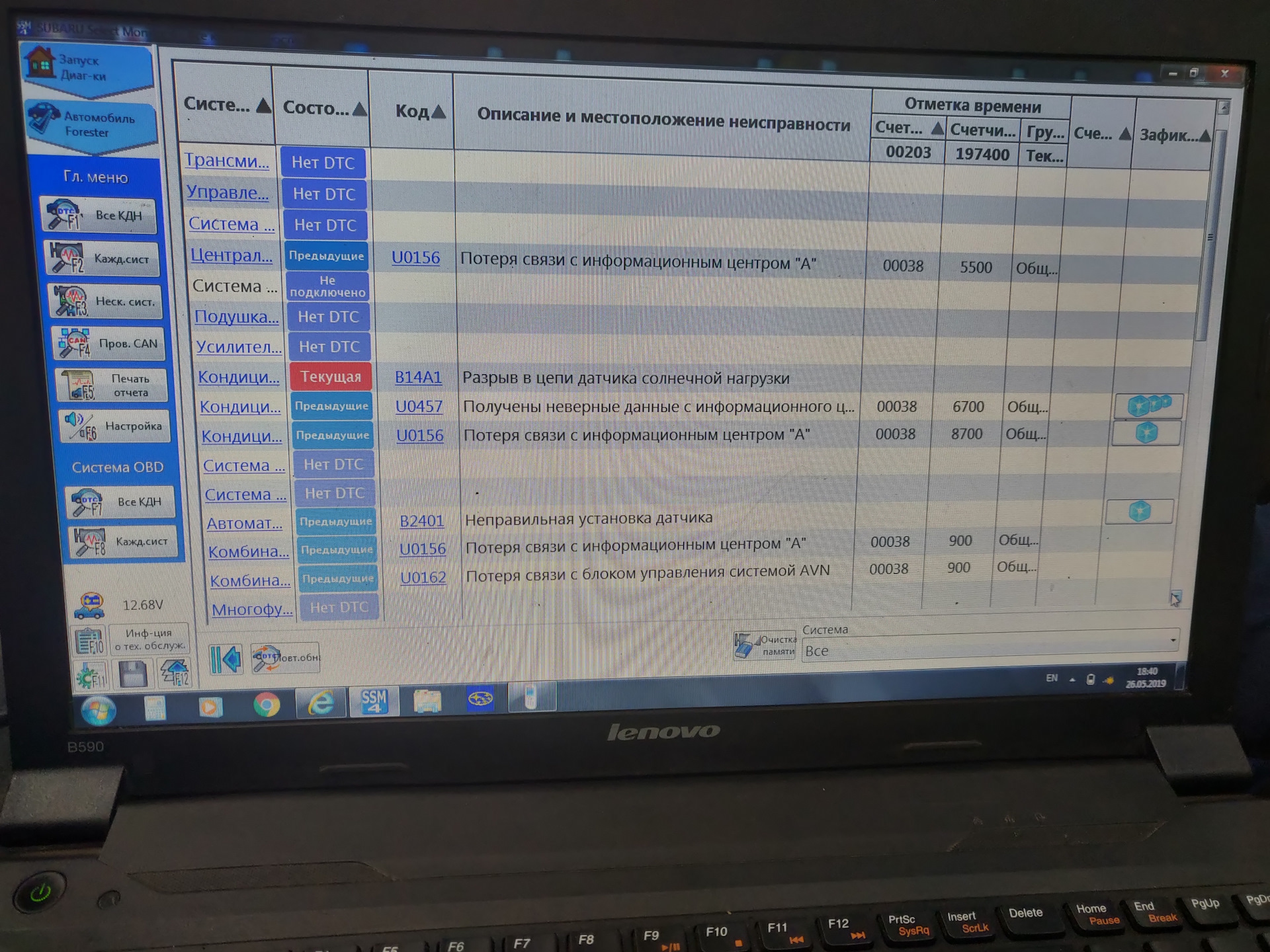

-1раз заглохла при остановке и сама завелась, и загорелась SRH off, и это с выключенным старт стопом было. Перезовел, и все прошло.

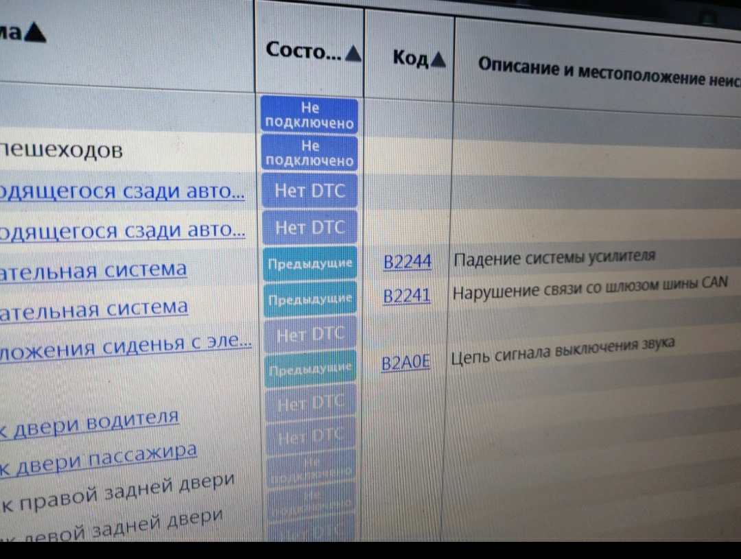

-Ошбки в логах через шнур, ну что тут сказать они растут сами собой в геометрической прогрессии, в среднем +1шт в неделю по разным блокам)) Хотя машина на обкатке, больше 2.5 Оборотов не кручу, вобще стараюсь садится через окно чтобы ресурс дверей не уменьшать, а неть всеравно ошибки.
Кстати орегенальный шнур больше ошибок показывает. А может даже и настроек. хз.
--Про ПО--

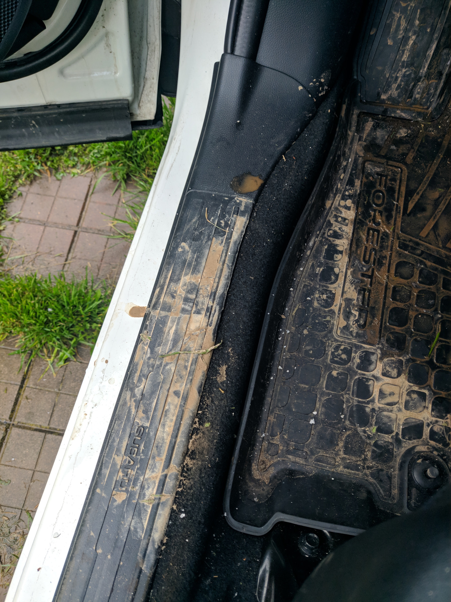

--Салон--

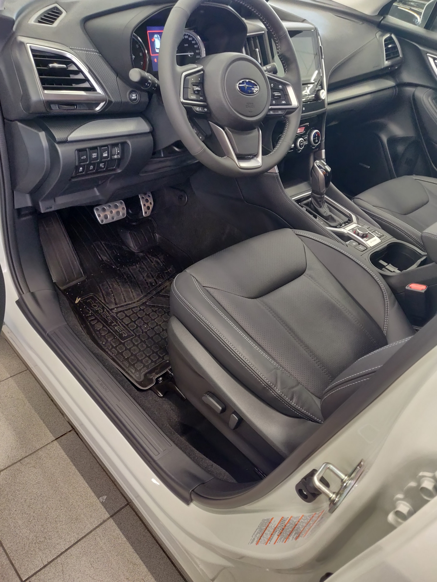

Рост 170

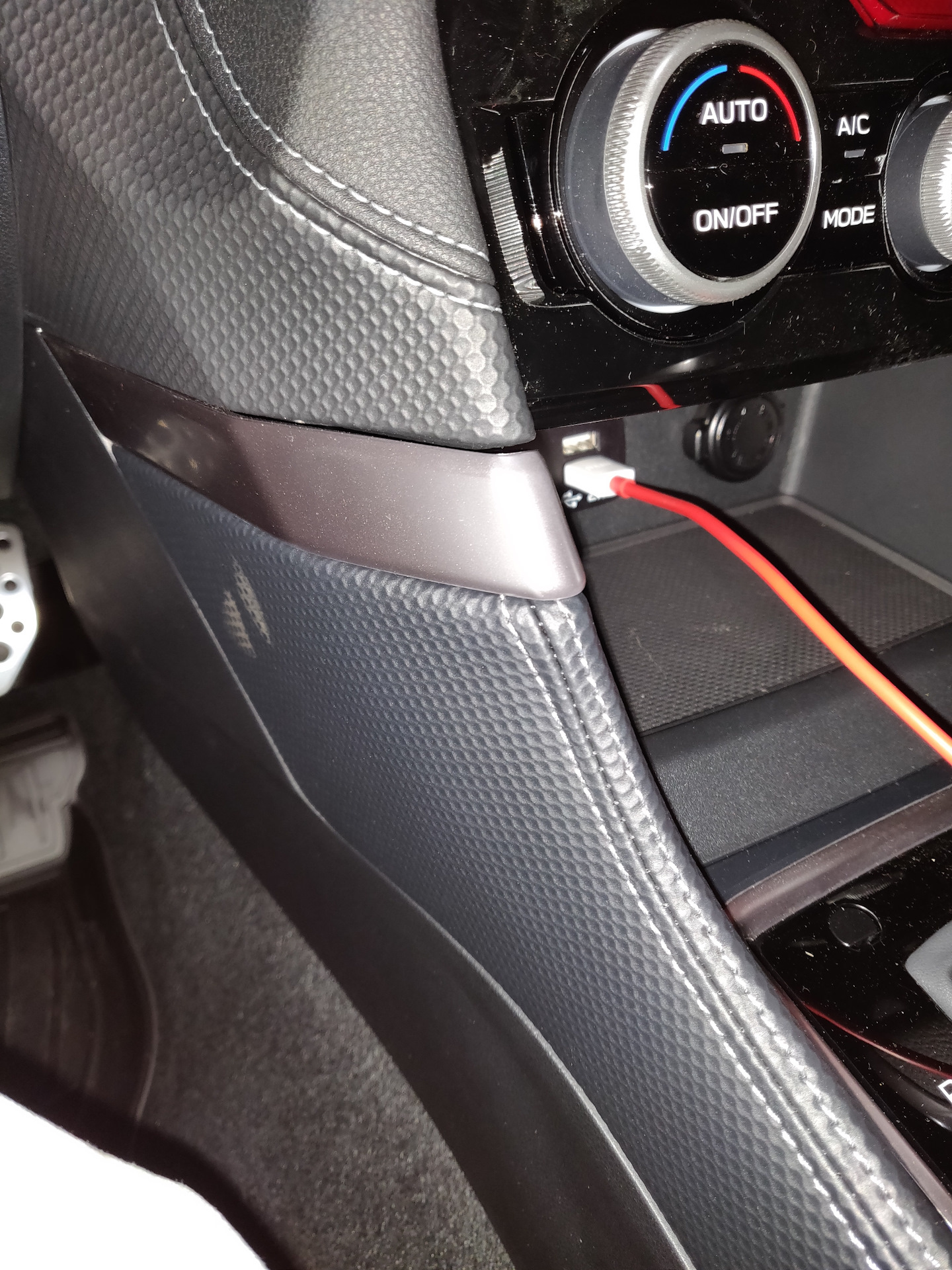

-Хочешь пользоваться подлокотником- будь добр опустись в пол и отьедь назад как в седане. А ведь бывают выезжающие подлокотники. Оч удобная штука.

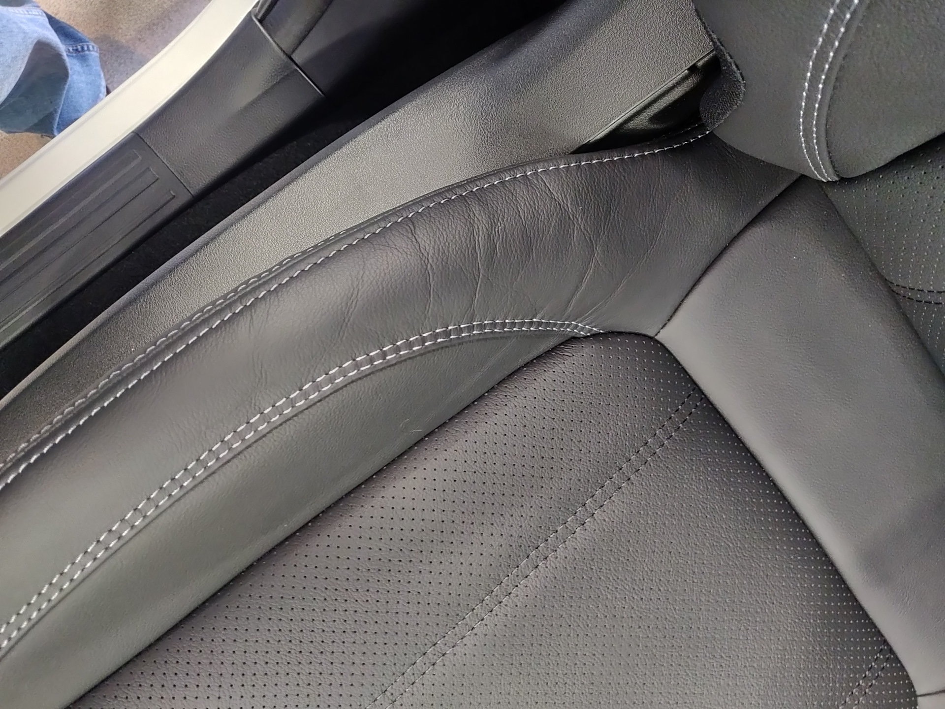

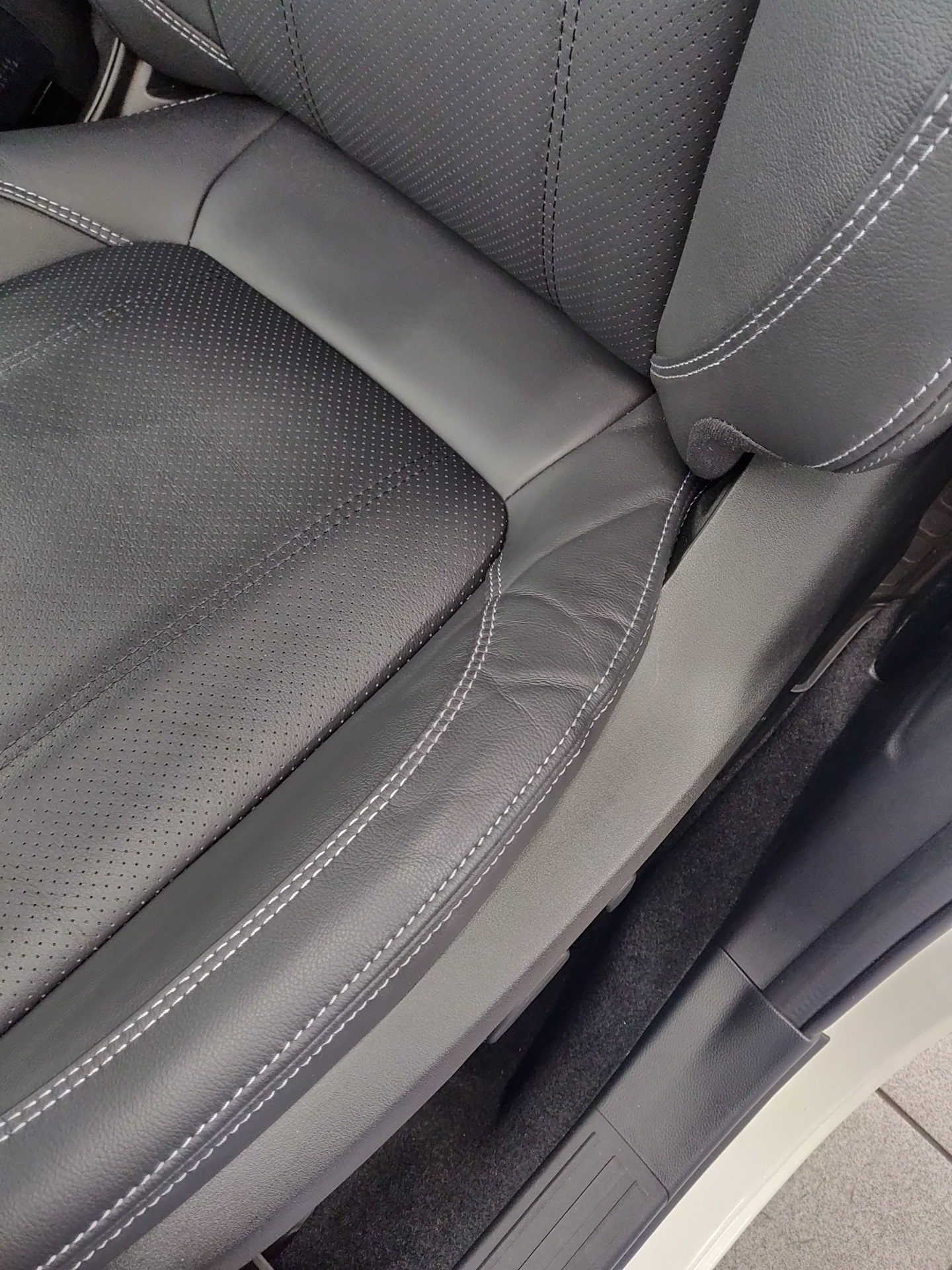

-Интерьер красивый но забирая машину из салона уже оба седенья по бокам были с заломами.
-Подушки сиденья кстати короткие, нехватает 5 сантиметров
-Зазоры:
-черный декоративный пластик на заднем подлокотнике был весь в царапках изначально, тк пластик не выдерживает даже слезу ребенка. Боюсь протирать мафон и приборку. Нужна спец ткань используюущаяся для протирки очков.

Хороше хоть Радио поправили после обновления с флешки :)

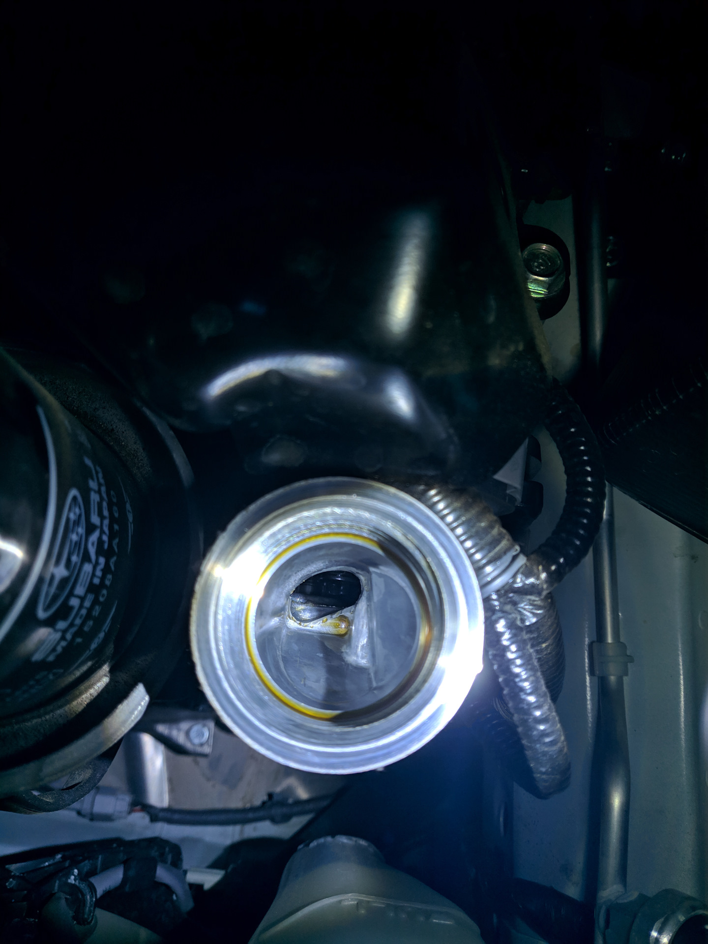

Вобщем почитав все посты на драйве пока думаю может с недокрашенный поменять на "Субару — хороше что на гарантии" ))
Масло пока не ест, главное не заглядывать в горловину маслодоливного отверстия, ото там както стремно все выглядит, неровно обработанный металл буддто зубилом.

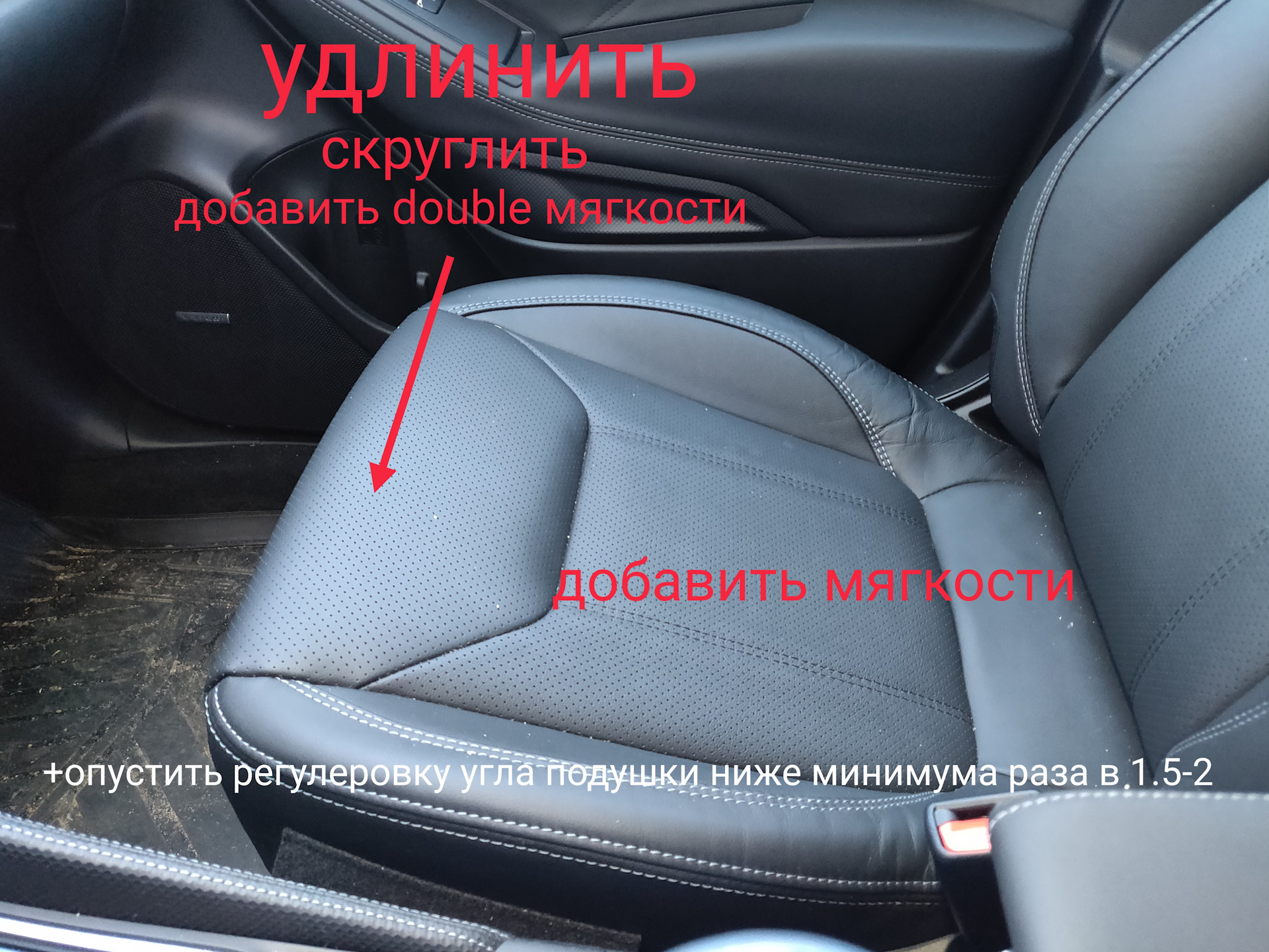

Пробег 3.200, рост 170, вес 80, возраст <30,
Кресло водительское- черезчур короткая и через чур жесткая подушка, особенно у коленок на изгибе, начинается с того что левая нога затекает или коленка ныть начинает.
Регулировками выходит либо весь напряг в коленку, либо режет ногу край жесткого седенья.
управление становится мучением… таких проблем не наблюдал ранее ни в одной машине.
Суть:
1) зона отдыха левой ноги имеет слишком большой угол, и он близковато к водителю относительно педалей.
2) сама подушка сиденья жестковатая и особенно её конец, она какбы заострена вверх условно углом в 90градусов, вместо мягкой скошенной скругленности. (Прям руками под ляшкой угол продавливаешь через час езды и понимаешь о чем я)
3) повторюсь подушка сиденья короткая, либо надо сидеть выгнувшись грудью вперед, обтекая форму спинки, тогда длинна в пору, но жопой придется сесть еще на более жесткую часть подушки.
Уже покурил драйв sk и sj я не одинок, лучшее решение с доработкой установка бу кресла от bmw.
А ктото жалуется только на поясничный упор, также с bmw переставляют.
Ктото уже смог!
www.drive2.ru/l/533988543341527154/
И еще ктото смог:
www.drive2.ru/l/453432823932520077/
С этой проблемой нас уже как минимум 2ое:
www.drive2.ru/l/533357423667184265/
И какбы ко всем особенностям можно привыкнуть кроме этой, тк изза нее больно ездить в машине более одного часа.
--Upd--
По седенью- Выявил что больше всего виноват именно конец подушки, он слишком жесткий, и не скругленный. Остольное второстепенно.

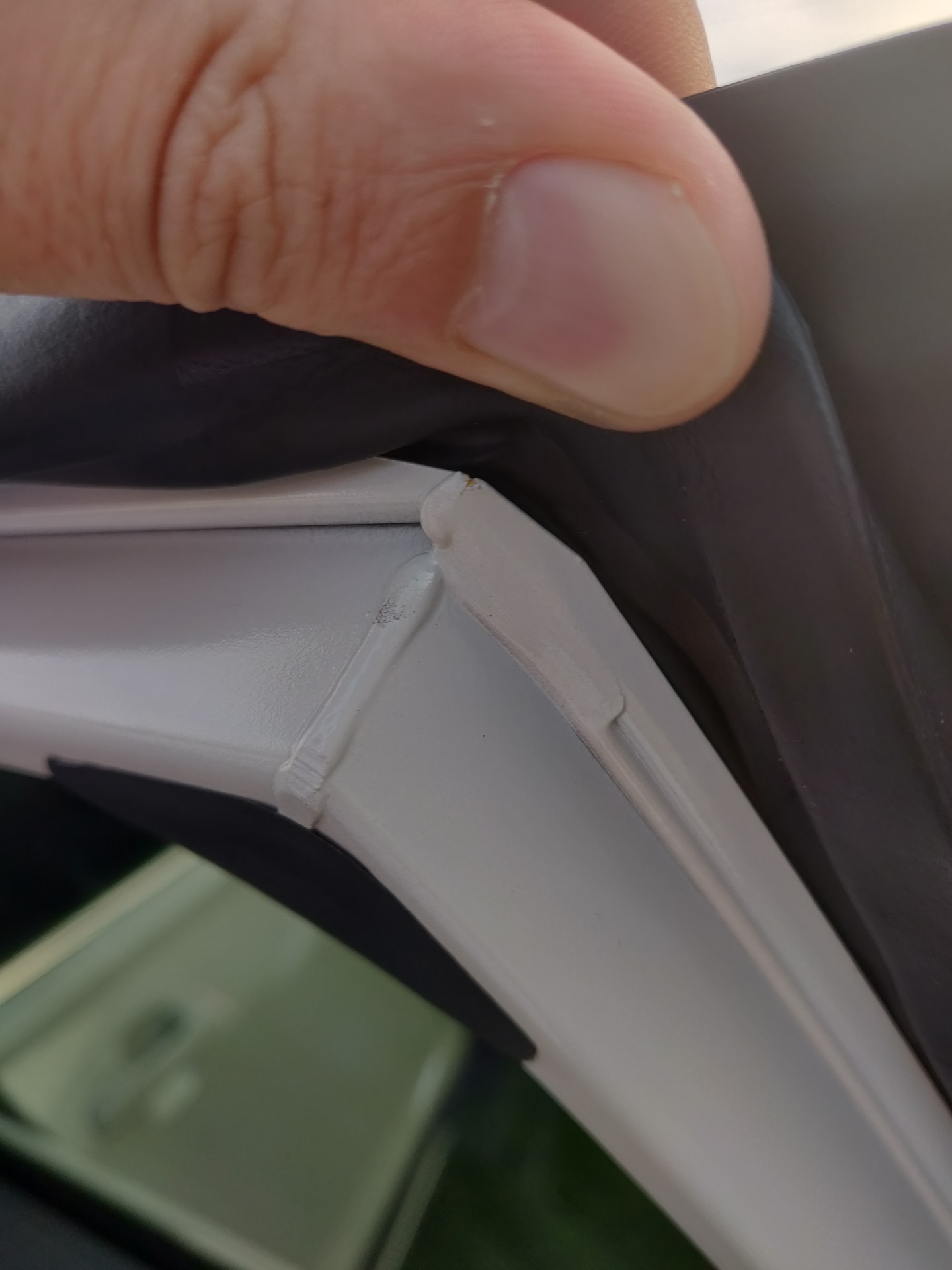

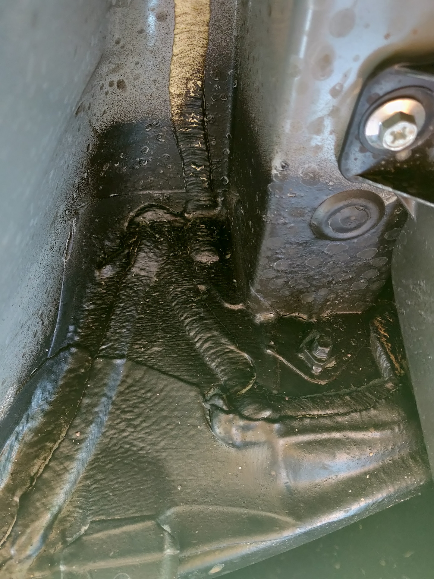

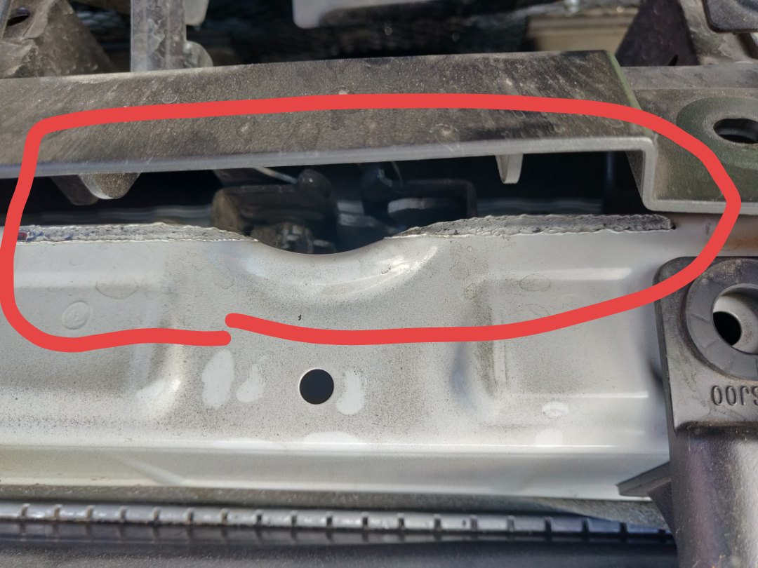

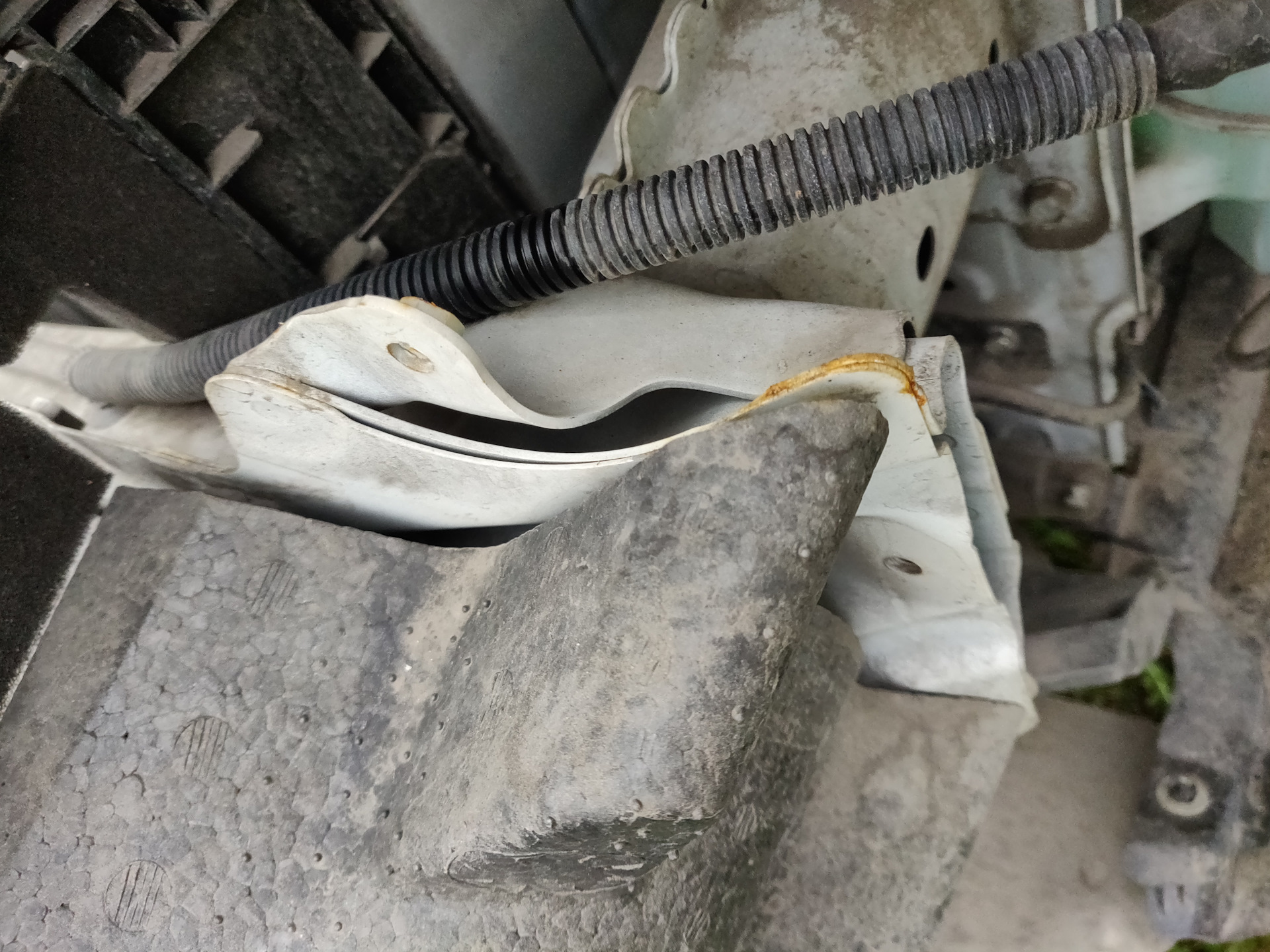

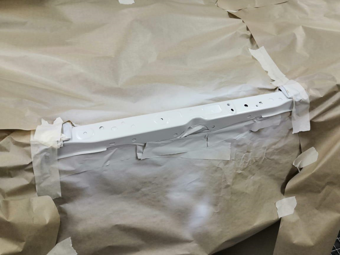

Сегодня нашел ржавчину бдагодаря наводке с драйва- www.drive2.ru/l/536314835067994794/
--Upd август ---
Привык к креслу :))) бесит коробка в пробках и ржавеющие двери.
И вот такая находка под накладкой капота у замка — и снова бракованная покраска.
Тут все кто столкнулся с этим-
www.drive2.ru/l/534746931486785537/

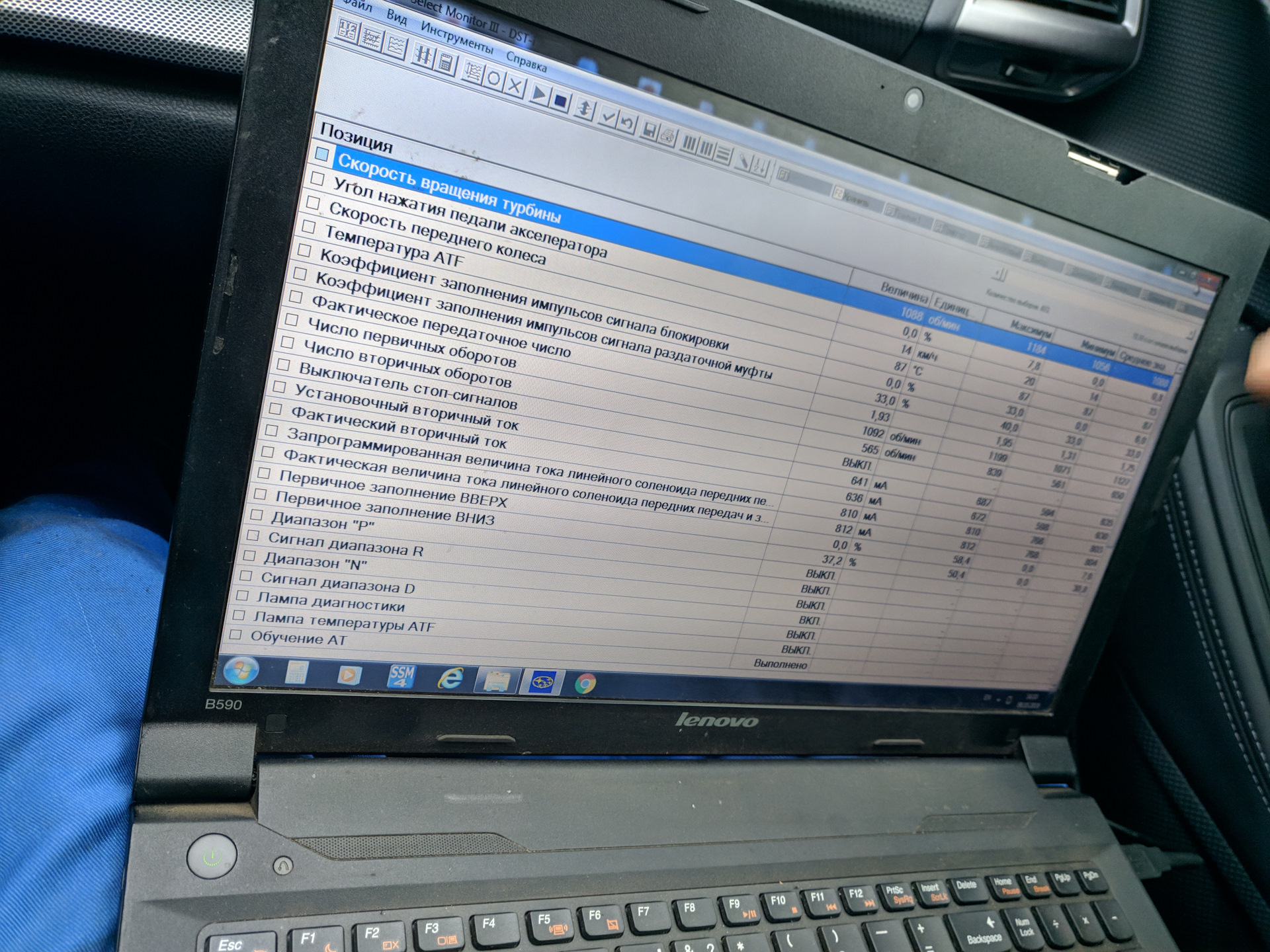

Проблема с пинаниями в коробке на 30 кмч связана с "Коэффициент заполнения импульса"
Он почти вечно огромный, ждем ответа от представительства.
--upd--
По гарантии перекрасили

согласовали замену кожи на седушках по гарантии

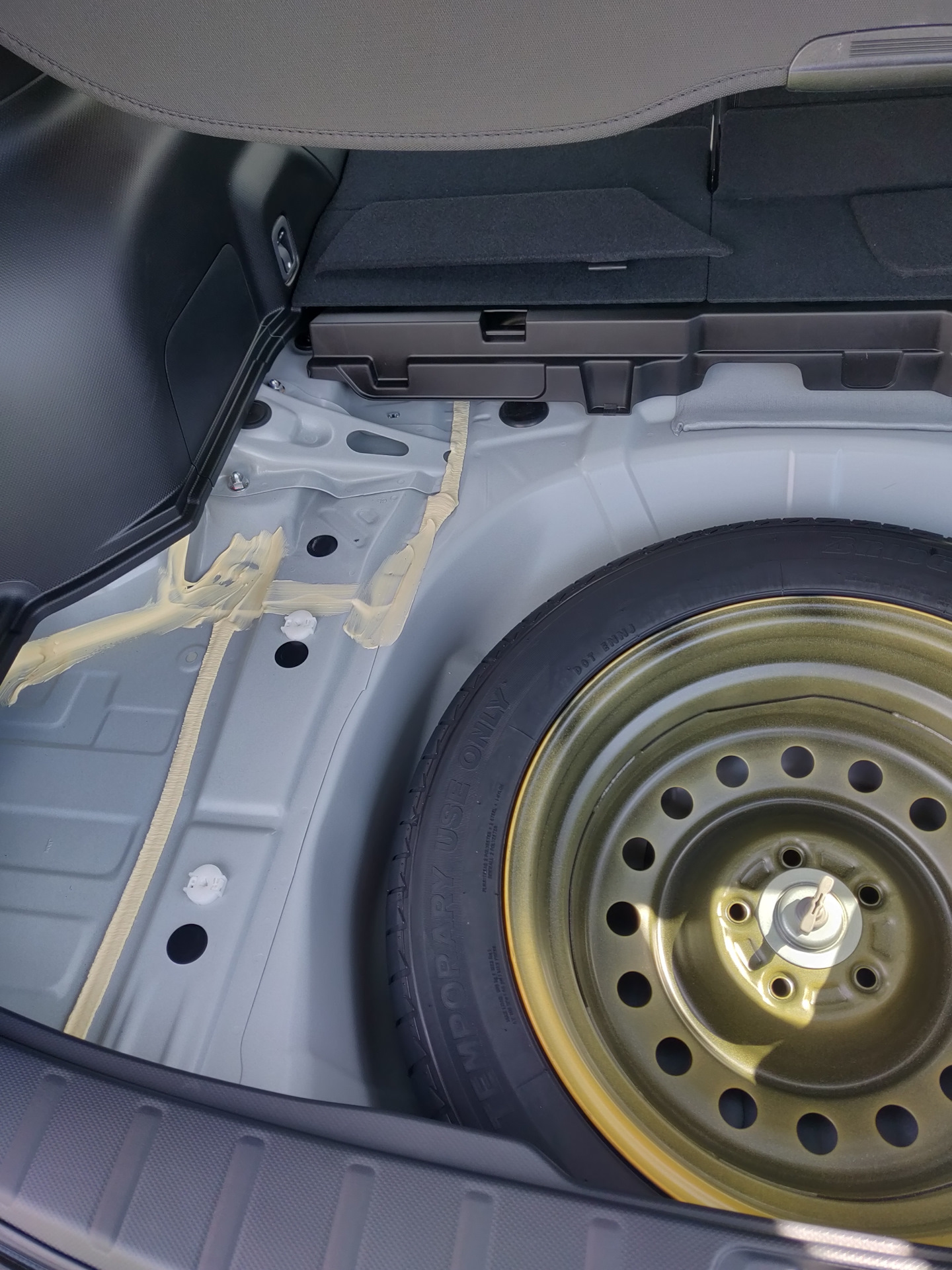

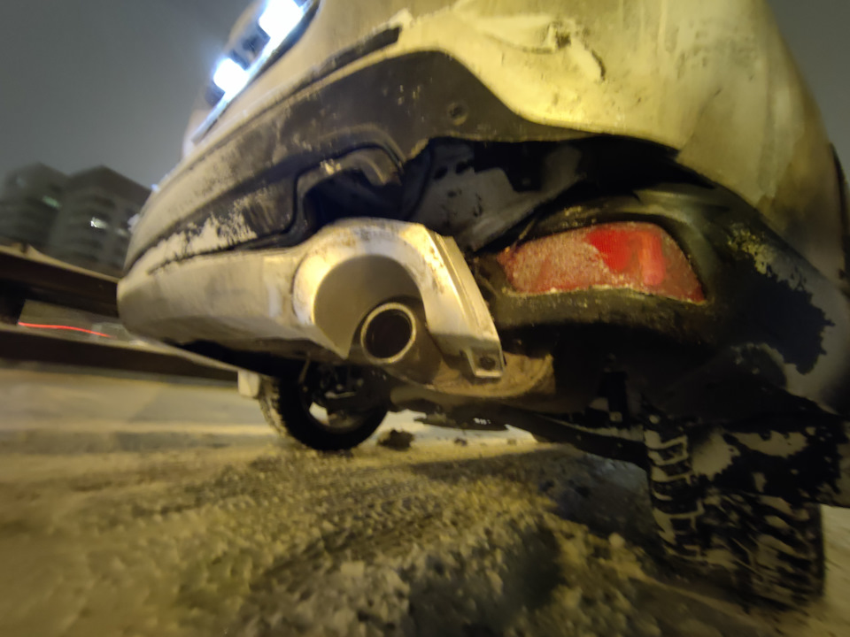

--upd заглянул под бампер, а там снова ржавчина (машине исполнился год)--

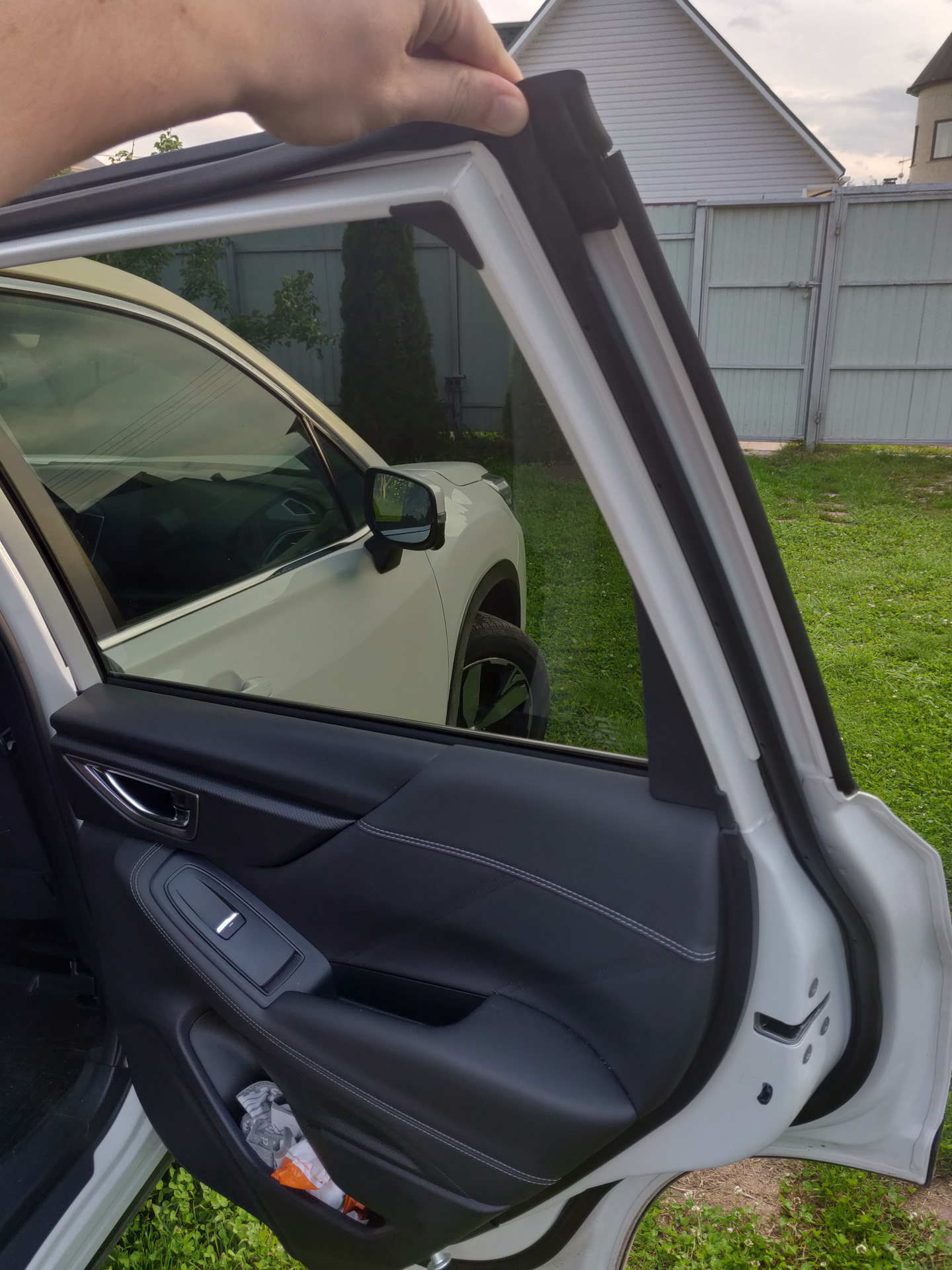

Зашумил 5 дверей по максимуму. В движении не сильно заметно, тк львиная доля шума идет от шумных бриджей и через арки.
5ая дверь у меня на ручной тяге, и после того как вес ее увеличился, стала падать… Упоры не держат
Шумка 5й двери даже на электро приводах не будет держать, будет падать
Откровенно говоря, она и без шумки нифига не держалась. Зимой жена вообще открыть ее не может.
