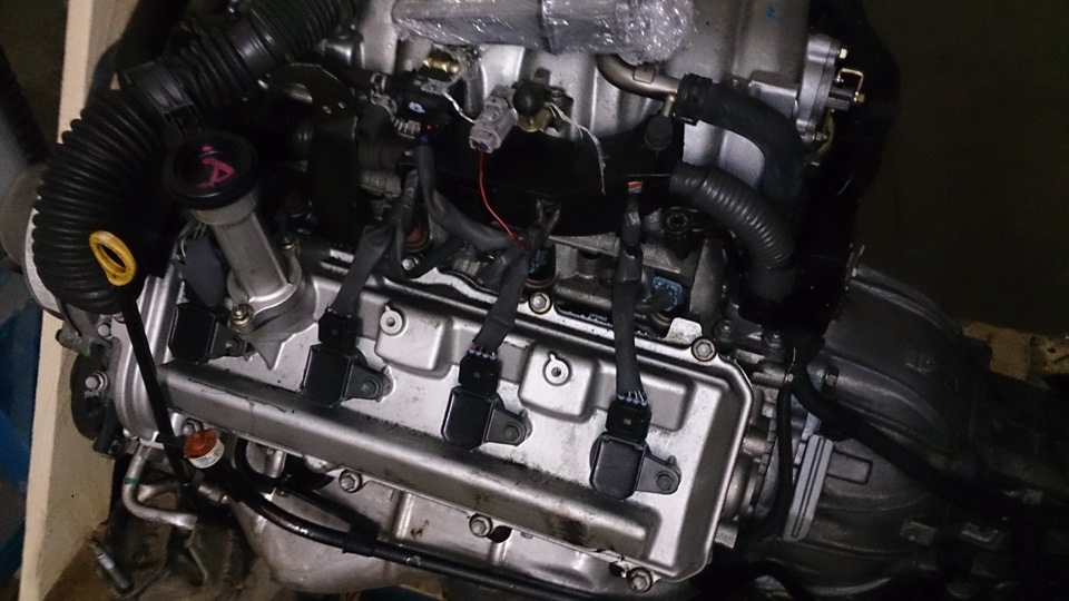

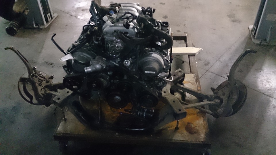

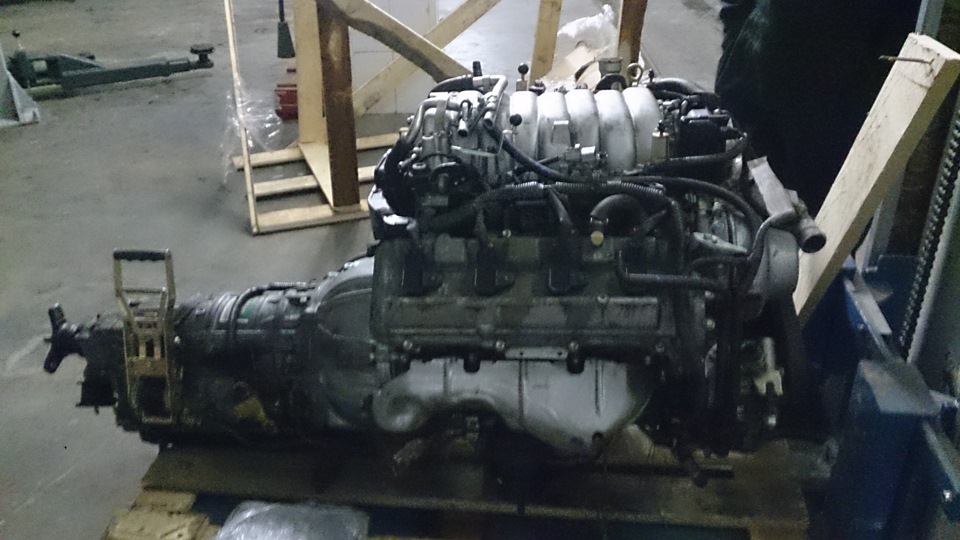

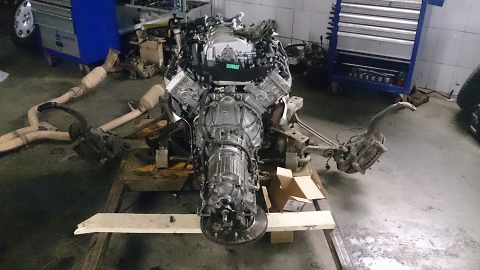

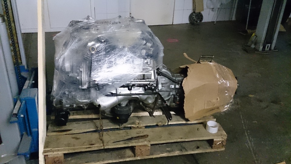

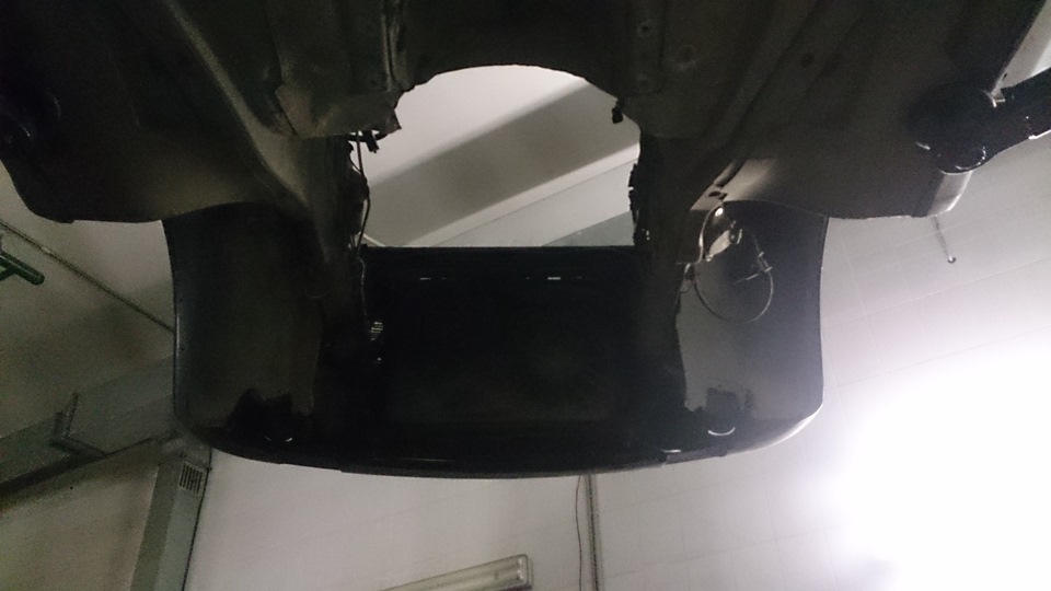

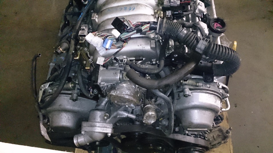

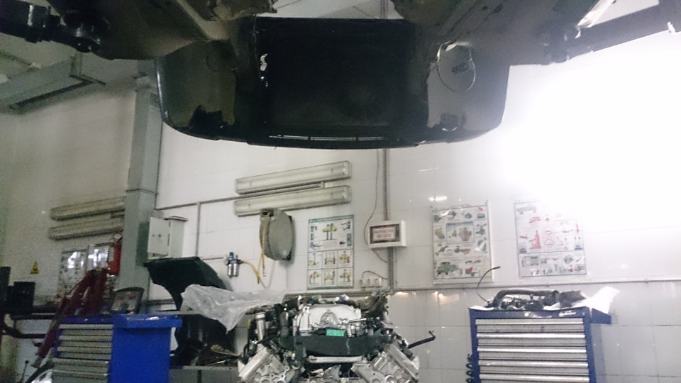

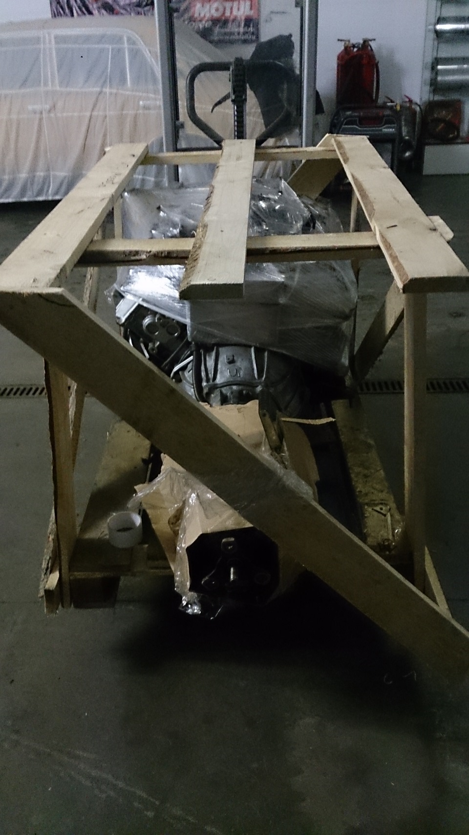

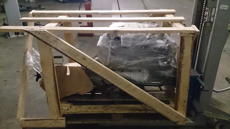

Долго уже чесались руки описать эту новость, но не хотелось забегать вперед пока не будет ясности на 99% что идея удачная. К сожалению нет времени подробно расписывать как пришло такое решение и его реализация, скажу лишь кратко — б/у родной 2.7 крайслеровский вставал в 1800$ и этой голый блок с головами без навесного и пр. что в пересчете на курс сами понимаете в какую сумму выливалось, я его вроде как бы заказал в Минске и ждал пока его туда привезут из сша. Но мысли в покое не оставляли и в итоге вот оно решение — свап 1uz! начал обдумывать, искать и все пришло к покупке 3UZ-FE с 5-ти ступенчатой акпп от Celsior. а это не много не мало 4.3л, 300л.с. и 440Нм! До конца было не ясно встанет ли он вообще и какие препядствия возникнут, но на данный момент могу сказать что все это уже решено и он уже почти на месте! если быть точнее он уже был раз 5 под капотом во время макетирования)) Пока на этом все, об остальном после праздников. Кстати всех с наступающими!) Ну и в качестве дополнения к словам небольшой фото отчет

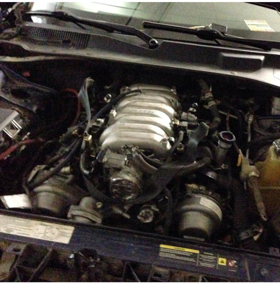

примерно так это будет выглядеть
P.S. Мои поиски в глобальной паутине привели только к двум примерам свапа 1uz в Dodge и только один из них был подтвержден видео. НО 3UZ в Dodge никто не свапил еще и тем более в Magnum! Так что со всей смелостью могу заявить что проект уникальный и единственный в мире!)) для меня это тоже стало неожиданностью))

2.7 стоил 1800$? А во сколько обошёлся этот?
да, этот полностью весь комплект двс+акпп+мозги+коса вышли почти в половину меньше
вот с таким мотором и автоматом они должны выпускаться с завода ))
HEMI тоже хороши, но по цене несравнимы, тем более в наших реалиях и тем более сейчас. Да и как показал немаленький пробег по США на 300C, то и его 3.6 V6 тоже неплохо справляется с повседневными задачами, но это конечно не 4.3 V8, уже другая песня, согласен)
Как продвигаются дела с "Перл Харбор-ом" ?
ахах!) не сразу понял к чему такое название, круто придумал, возьму на заметку!))
продвигаются понемногу, двс с подвеской на месте, за веревочку катается по цеху. осталось решить одну проблемку + электрика, и подключение все шлангов гур/кондей/охлаждение, остальное фигня. Сегодня повезу мозги прошивать. В выходные засядем за план работ и после его составления и согласования дальше в бой.
очень интересно будет после узнать финансовую сторону проекта, тоже задумался о V8
примерную цифру я смогу назвать наверно, но тут очень много составляющих и плавать она может сильно. только на одном комплекте двс+акпп+мозги+коса разница может быть тыщ в 30 плюсом от того что я платил, а это чуть ли не половина от того во сколько он мне обошелся. а по мелочи там вообще как карта ляжет. вот на пример поехал я по разборам за недостающими деталями. разборки находятся в 10 минутах друг от друга. на одной кардан 5к, датчик маф 2к и без фишки, а на другой кардан 7к, а такой же датчик только уже с фишкой и на вид бодрее 1,5к. математика на лицо…

осмелюсь предположить, что 0-100 будет 7,5-8,2… ведь лексус легче наших тяжеловозов…
будет еще выпуск серьезный, да и на будущее потенциал есть — чип, компрессор, itb.
