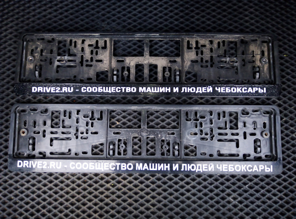

Первую надпись "ВЕЧНЫЙ, МОДНЫЙ, ЧЕРНЫЙ НА DRIVE2.RU делал еще в далеком 2016 году. Висела в принципе год. Потом уже помутнела от летящего песка и грязи дорожной. Сменил ее чуть измененной надписью "DRIVE2.RU — СООБЩЕСТВО МАШИН И ЛЮДЕЙ ЧЕБОКСАРЫ". Она мне понравилась больше чем первая, так как не бросалась уже в глаза красным цветом, была строгая довольно таки, аккуратная. Но в ноябре 2018 года я к несчастью попадаю в мелкое ДТП, где моей передней номерной рамке пришел конец!( Автодок мне совершенно бесплатно выдает новые рамки после того, как я им позвонил и сказал, что реклама ихняя на моей машине пострадала!) Через месяц я, как обычно, не выносивший рекламу, заклеиваю свою надпись!) Подло?) Думаю переживут!)
Ездил я, ездил так, как то более менее уже было. Но месяц назад полез смотреть состояние ЛКП за задним номерным знаком. Был в шоке от того, что делает обычная рамка! Она все там царапает до металла! Не может быть?! А вот может, посмотрите-оцените состояние у себя тоже как будет время!
Я сразу же, долго не думая, взял обработал все места и подкрасил… Но этот вопрос меня так и не покидал за это время. Начал искать альтернативный вариант, чтобы рамка не только не повреждала слой лака с ЛКП, но и задумался я вообще уже "уйти" от рекламы вовсе! Бесповоротно!

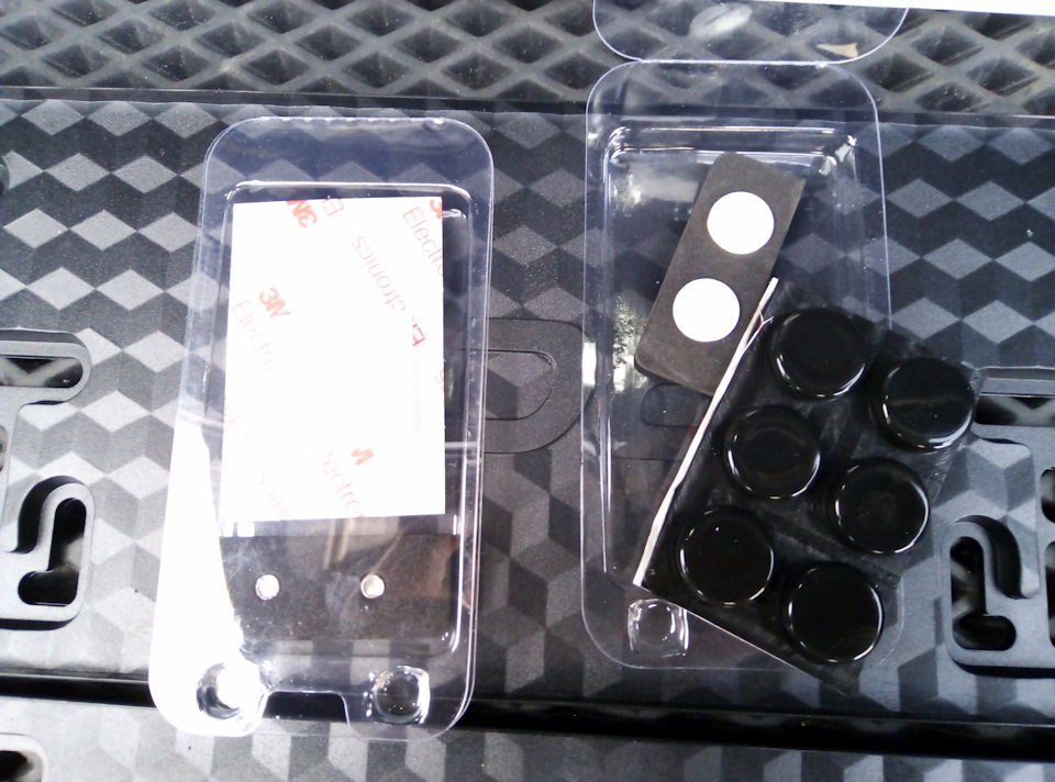

Комплект состоит из:
— 2 рамки для номера
— 4 гайки (нерж.сталь)
— 4 винта для крепления номера (нерж.сталь)
— 4 заглушки на гайку
— 12 антивибрационных подкладок

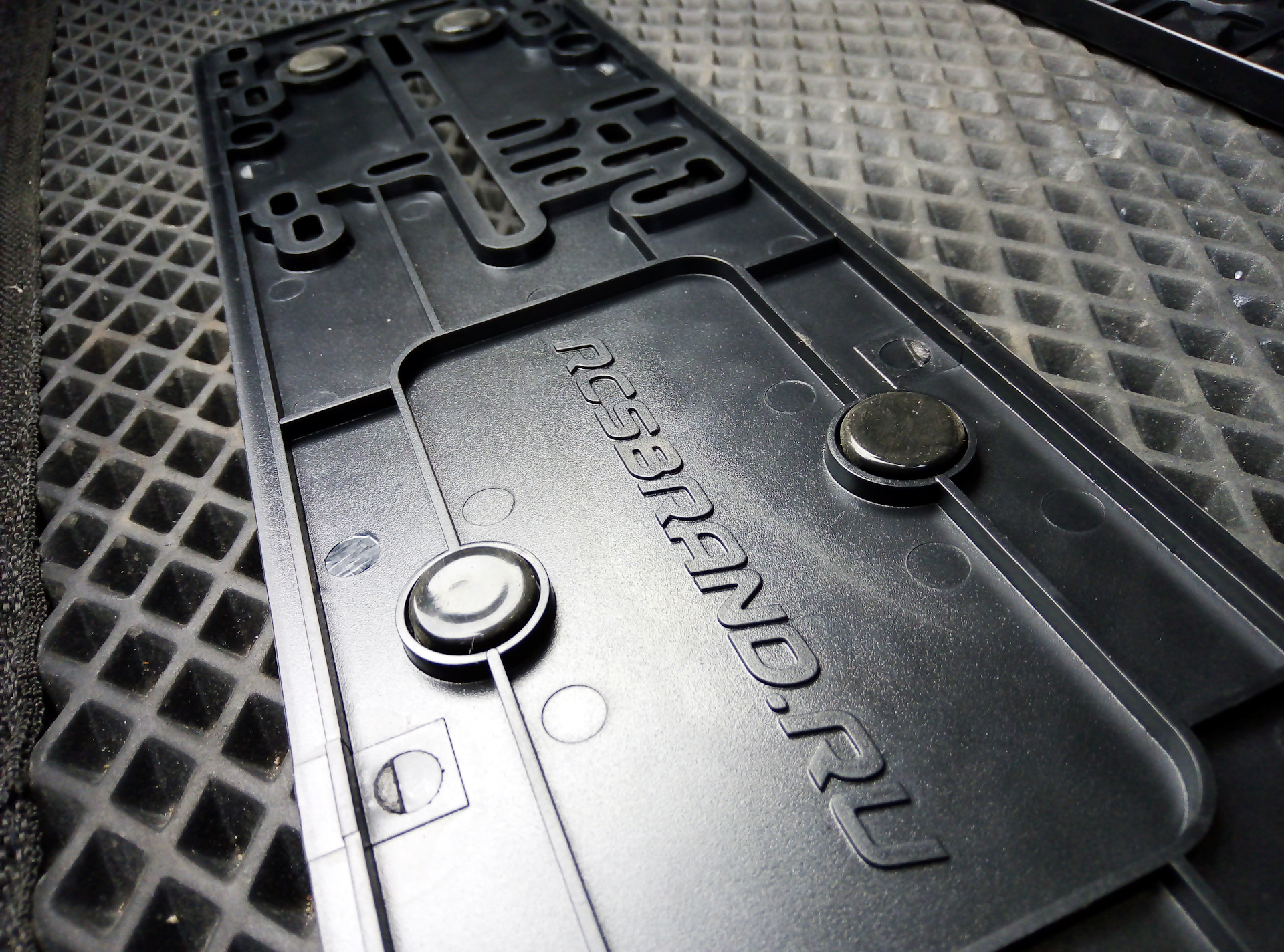

Стоимость комплекта 1380 р. Дорого? Да, есть такое на первый взгляд. Но! Какие же плюсы я для себя подчеркнул:
1) Первостепенное это то, что нет вообще рекламы никакой! Вот к чему я шел оказывается 3 года!
2) То, что крышка багажника теперь просто закрывается без лишних шумов от рамки. Рамки плотно сидят на своих местах. Больше не будет царапин от них!
3) Сделаны на совесть. Они тяжелее стандартных за 100 р. раза в 2. Так же крепче обычных в разы.
4) Спереди рамка отлично повторила изгибы бампера.
5) Уже несколько человек спрашивали, что без рамок совсем прикручены номера. А приблизившись только, замечали, что все там на месте!)

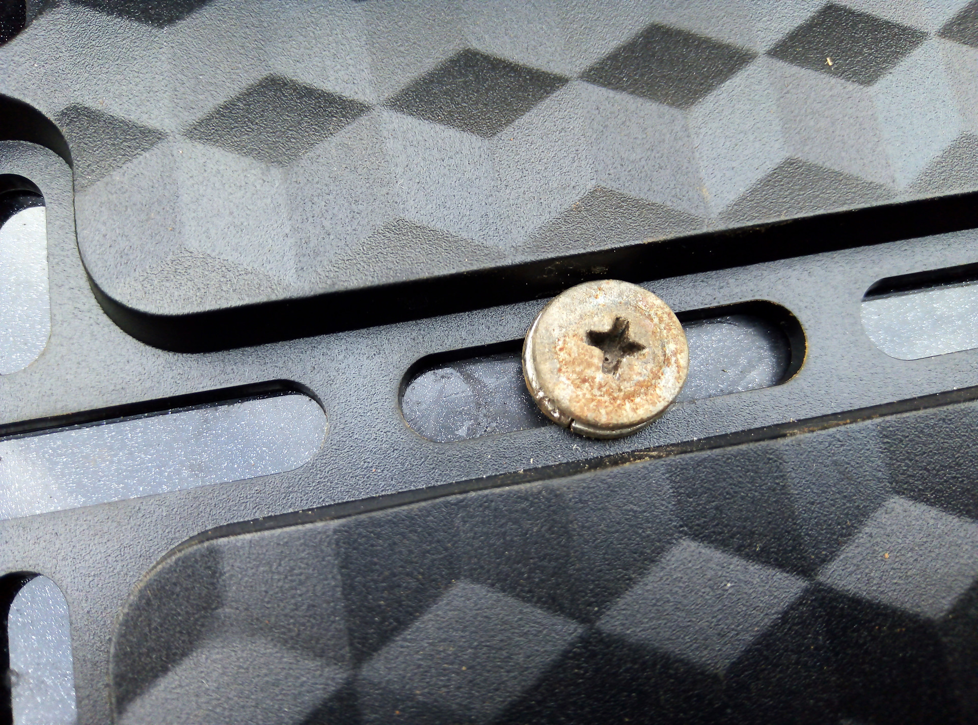

Дорого и бестолково. Юзаю на всех авто обычные железные рамки за 200-250 рублей. Нержавеющая сталь с оцинковкой без покраски — машина сгниет, а она так и останется блестящей. Никакой рекламы, бортик по краю тонкий. В комплекте противоскрипные прокладки для любителей прижать номер вплотную к кузовщине, но сам просто использую проставки на болты, отводящие номер на 3 мм от кузова. И никакого дребезга и царапин.
А эта дорогая пластмаска через год-полтора просто рассыпется или оторвется от проезда по луже. Болты крепления самого номера к рамке тоже ерундовые. Через год поржавеют и снять с номера их получится только с помощью болгарки, на пассатижами их подцепить, ни ключом, сам с этим сталкивался уже.
Железные мне не нравятся. У кого не видел — все в ржавчинах, в разводах( Ну посмотрим, осыпиться ли, время покажет.
100% осыпется. Это обычный АБС-пластик. Пока был не опытный и только взял машину, ставил себе пластиковые, только белые.Через год пожелтели. Через два попытался снять, достаточно было просто прикоснуться, чтобы начали трескаться и лопаться. Чуть изогнул или ключом уперся и кусок в руке. Тогда же и была эпопея с болтами. В итоге, рамку оказалось проще сломать, а болты срезать. Она, кстати, была без рекламы.
В ржавчинах железные эмалированные, такая была второй, когда понял, что проезд по луже легко отрывает пластиковую вместе с номером, полтора года эмаль продержалась. Под нее пошла ржавчина. Сквозной коррозии не было, но из-за поверхностной эмаль начала шелушиться. Сейчас уже более 3 лет держится из нержавейки. Внешне выглядит не как формовка из голой нержи, а будто ее хромировали, имеет блеск хрома. Вот тут кто-то поставил похожую www.drive2.ru/l/7759196/

Вот я и говорю, что протирают обычные рамки!( А эти нет. На них сзади приклеиваются 6 резинок антивибрационных, из за которых и не шатаются рамка.
