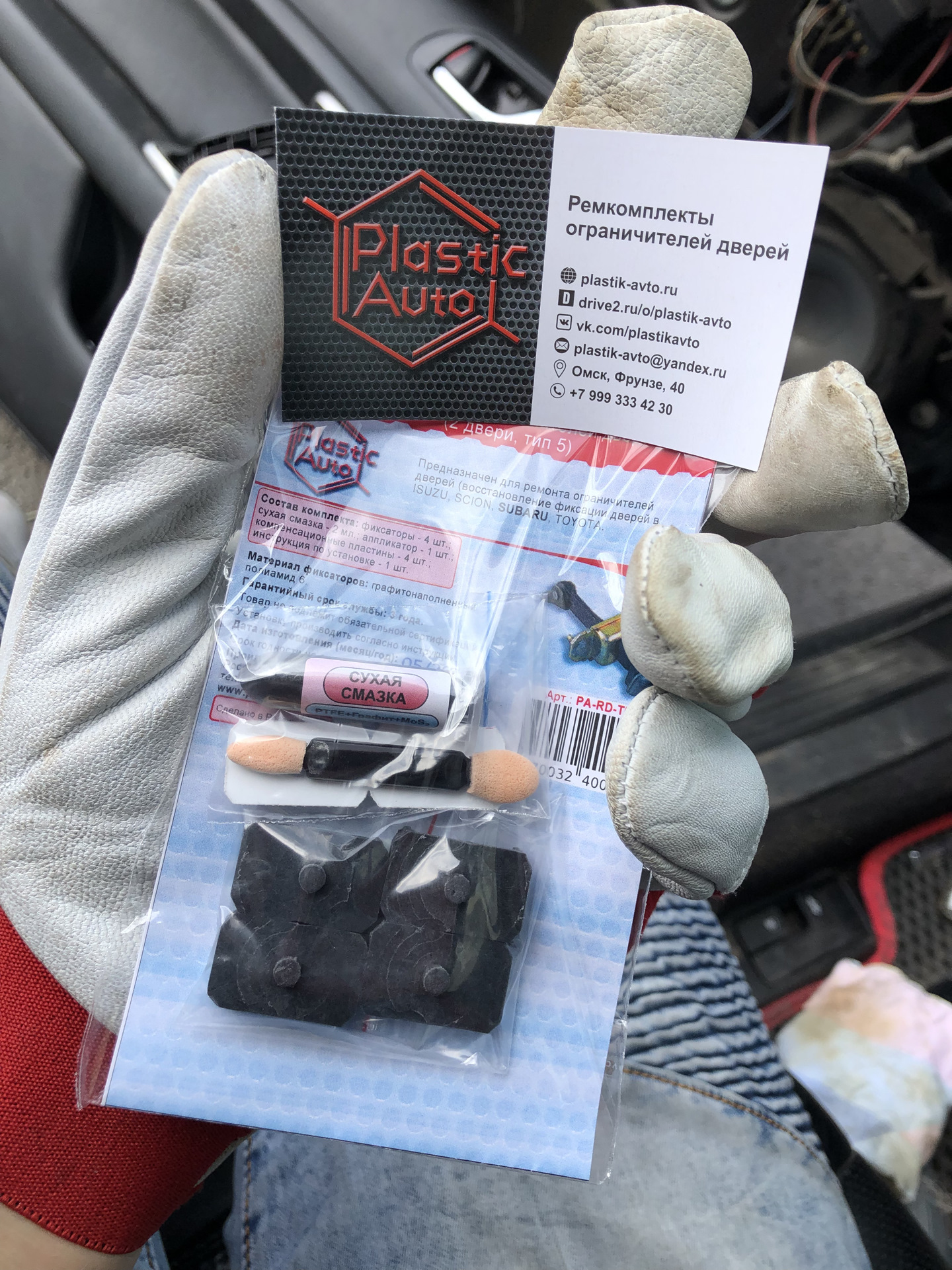

Заказан был такой комплект:

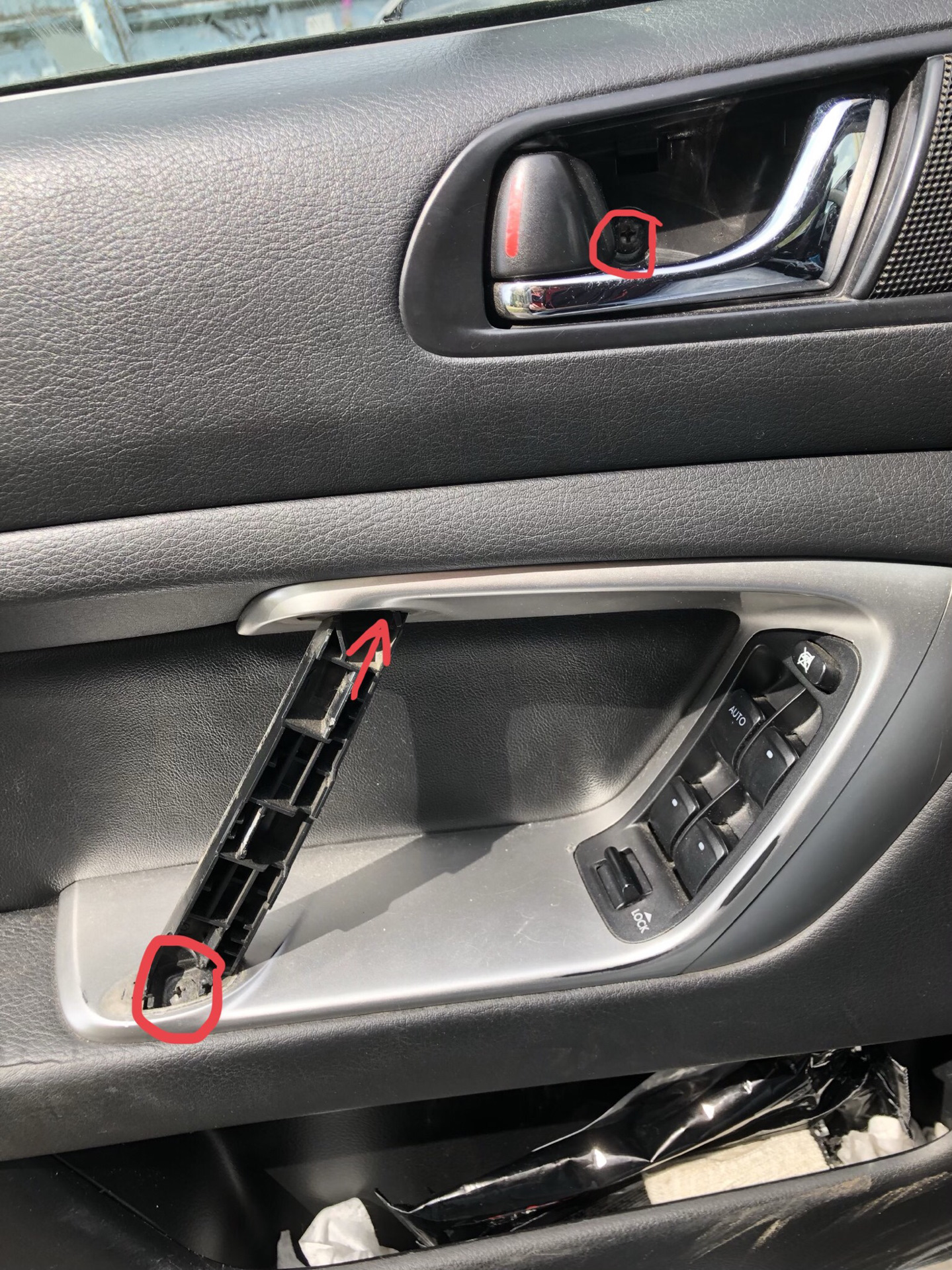

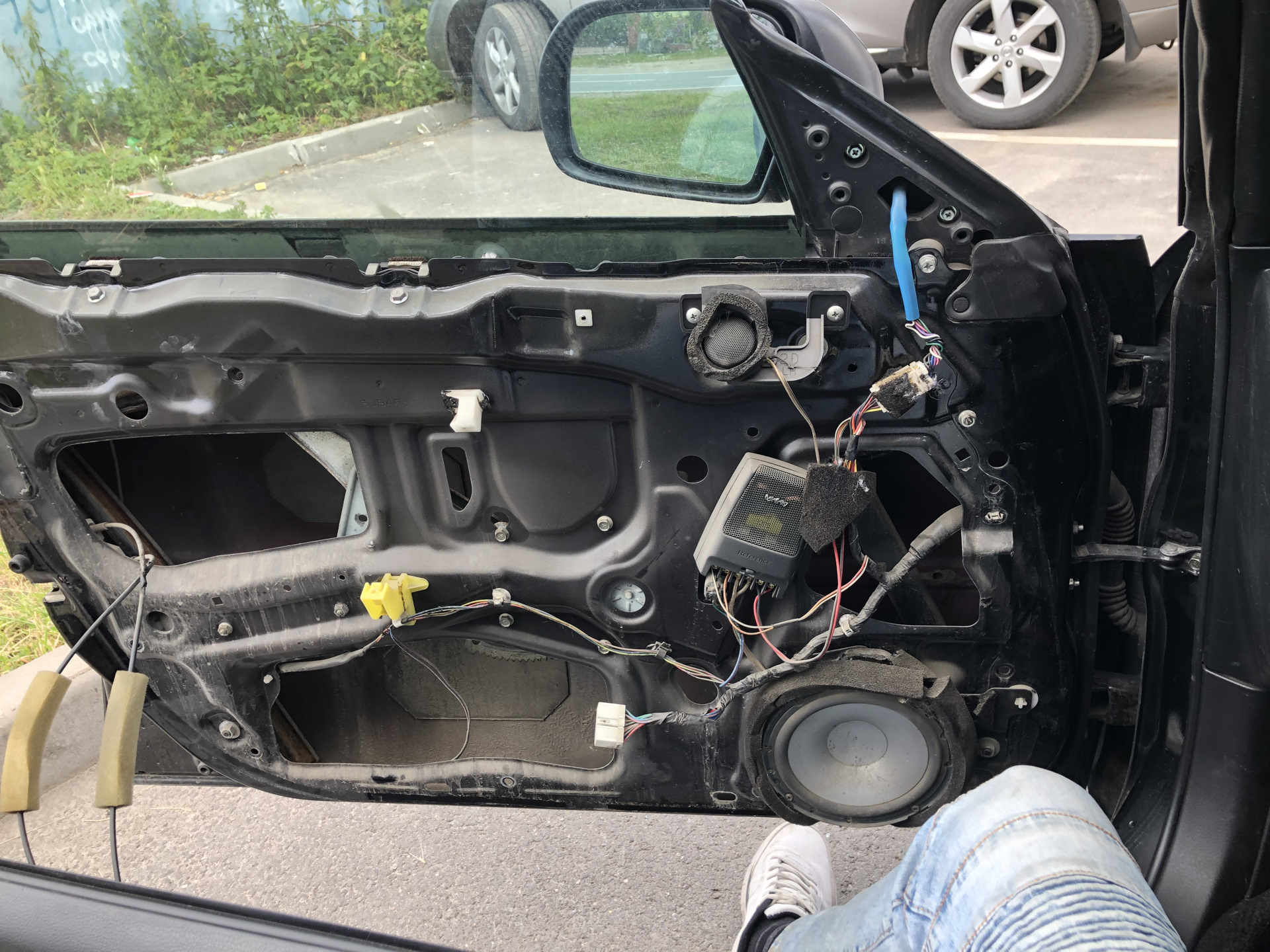

Для снятия ограничителя двери нужно скинуть дверную карту. Берем пластиковый инструмент для вскрытия пластмассовых устройств, ну или «шлицевую» отвертку и ветошь (дабы не повредить пластик) и подцепляем, а за тем вытаскиваем, пластиковую заглушку за рычагом открытия двери.

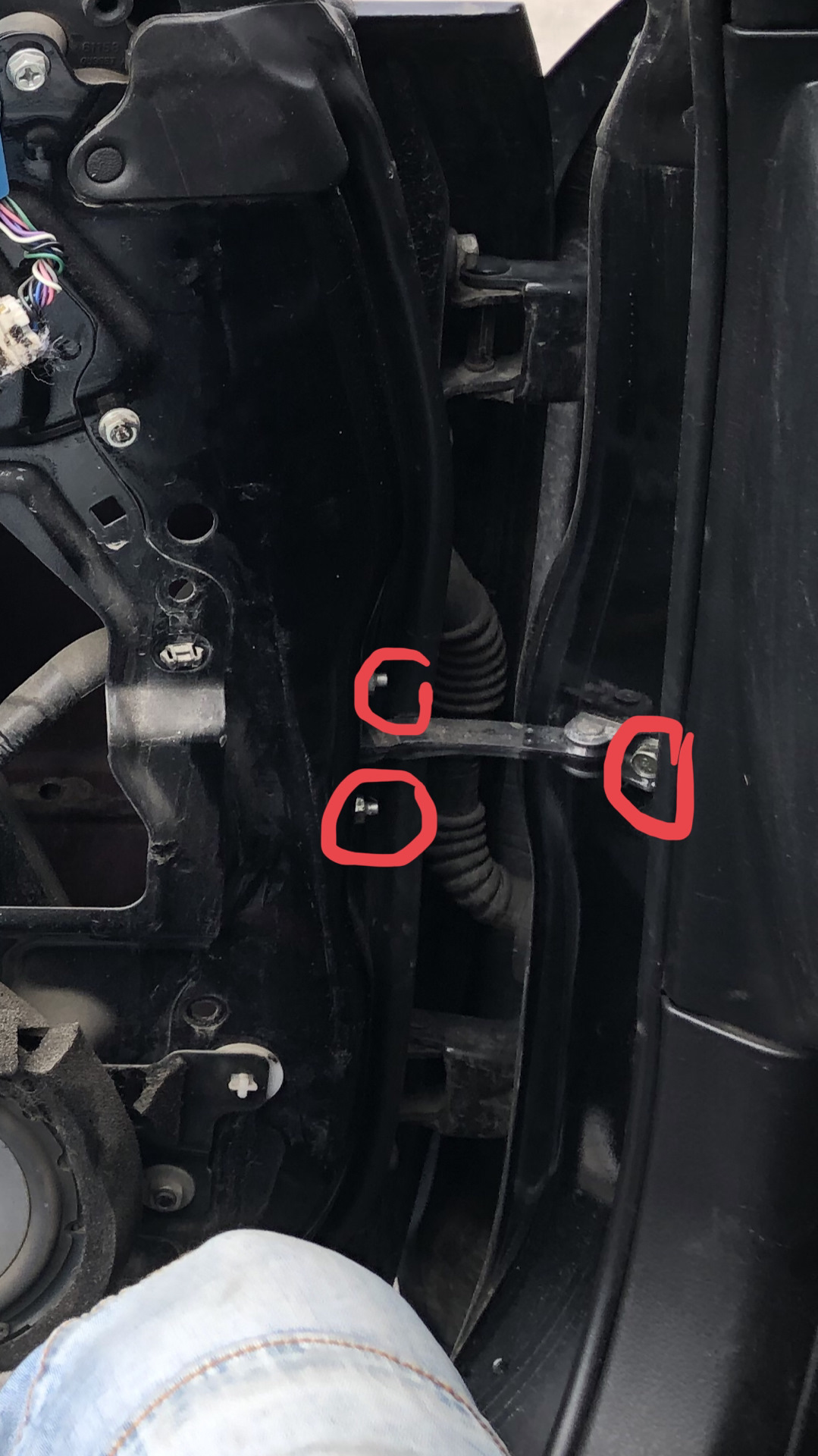

Далее подцепляем верхнюю часть ручки двери и снимаем ее. У меня получилось снять ее без какого-то либо инструмента. Снимаем трейгольник закрывающий провода зеркала, он держится на 3 защелках и спокойно снимается голыми руками) Далее нужно выкрутить 3 винта расположенных тут:
Затем аккуратно, от зеркала, по периметру отщелкиваем защелки дверной карты, снимаем ее, отключаем провода и при желании тросы привода замка. (я тросы не отключал)

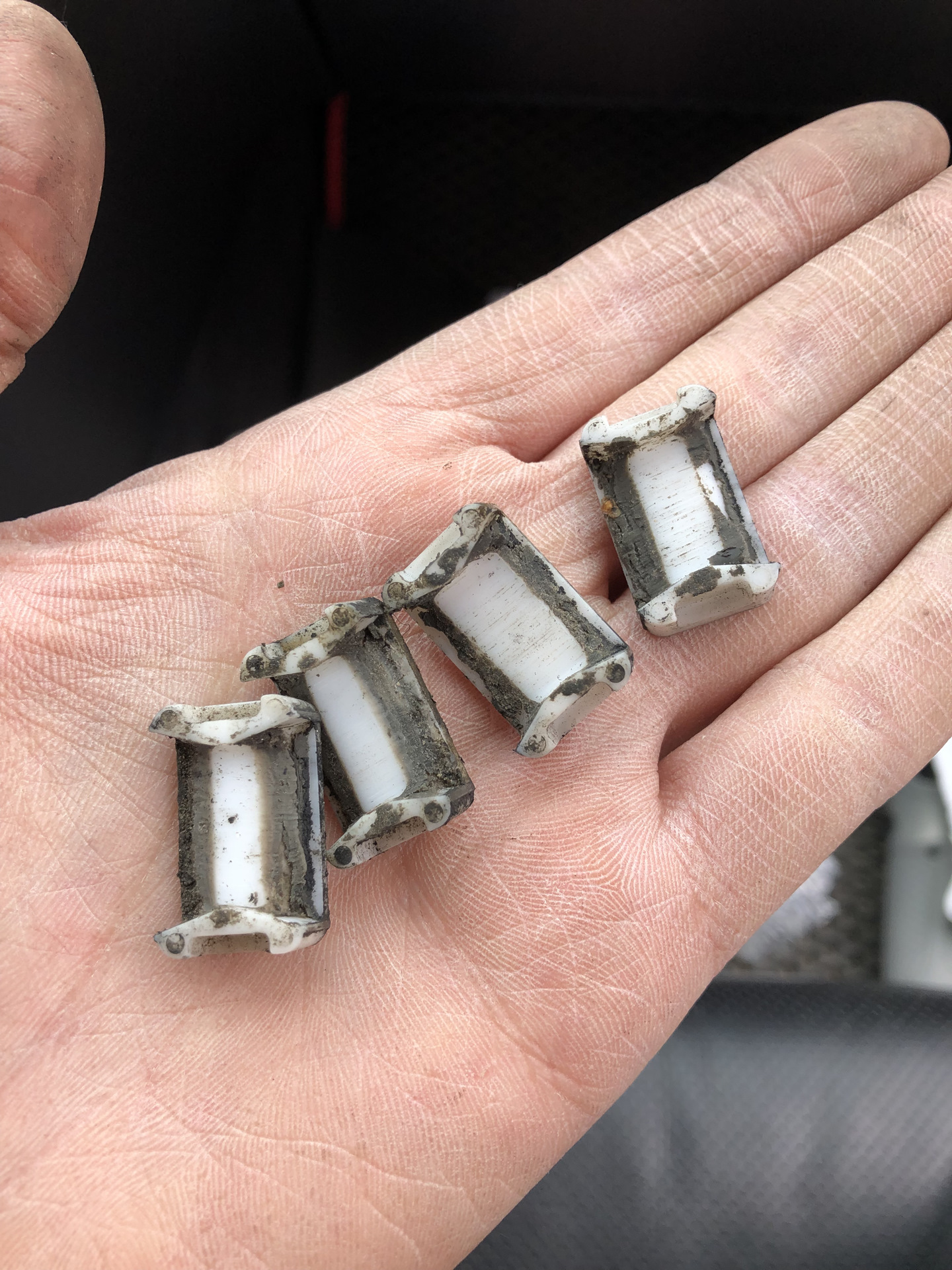

Вооружаемся головкой на 10 и трещеткой с удлиннителем:
Вытаскиваем фиксатор и разбираем следуя этой инструкции:
www.drive2.ru/o/b/3020581/
От себя добавлю, что собирать фиксатор лучше всего в среднем положении, потому что, после сбора, сдвинуть его руками будет почти не реально))) а устанавливать его обратно так намного проще.
Ну теперь собираем все в обратном порядке и радуемся)

Какая стоимость и сколько обошлись с доставкой
ремкомплект на 2е двери, вместе с доставкой 910₽ до пункта выдачи boxberry — 7дней ехали 😕, на 4е двери 910₽ вроде, без доставки. там вроде разные способы доставки есть.
Где заказывал и как по качеству?
контора автопластик, там на одной из фоток и сайт и контакты указаны, посмотрите) про качество могу сказать что, пластик твердый без заусенцев, остальное в процессе эксплуатации выяснится))) двери как новые 👍 да и в инете отзывы хорошие)
