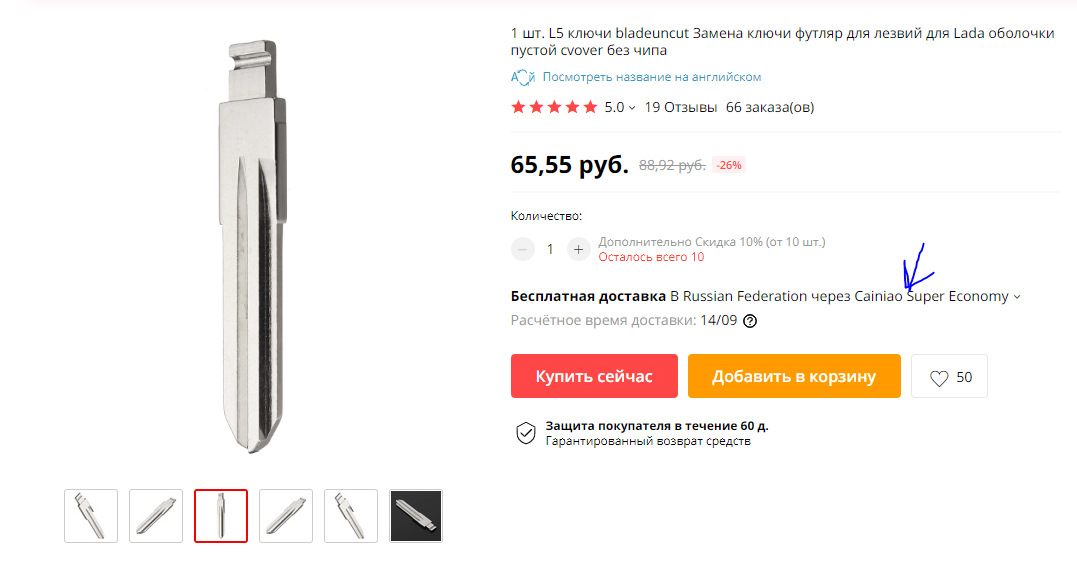

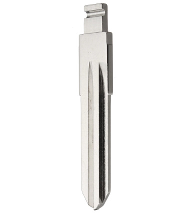

1. Заготовка лезвия под ВАЗовские замки зажигания (сам брал именно в этом магазине), которая уже приспособлена для того, чтобы её запихнули в выкидной ключ. Если по ссылке заготовки вдруг закончились, ищите на Алике у другого продавца по запросу "ключ лезвие lada", "ключ lada" итд. Нам (а точнее уже вам :D) нужна такая заготовка:
На всякий случай сверьте совпадение канавок и боковых выступов с вашим ключом зажигания.

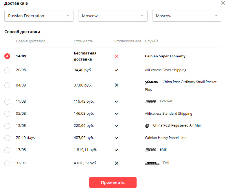

Только советую доплатить 30-40 рублей за платную доставку, ибо велика вероятность не получить лезвие из-за рукожопов на нашей почте, уж больно любят они терять неотслеживаемые отправления (а именно таким будет ваш пакет с лезвием, если согласитесь на бесплатную доставку).
Выбирайте Aliexpress Saver Shipping, так вы за небольшую плату снизите вероятность потери посылки почтой с ~40% до ~5%. Если вы хотите очень быстро и/или вы мажор, то Aliexpress Standart Shipping.

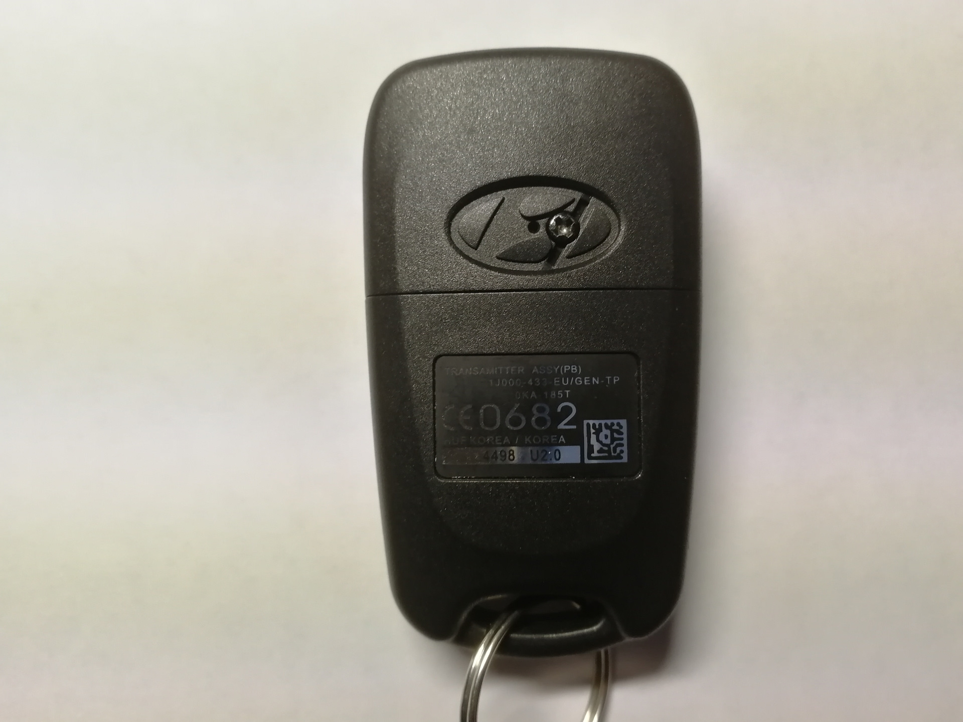

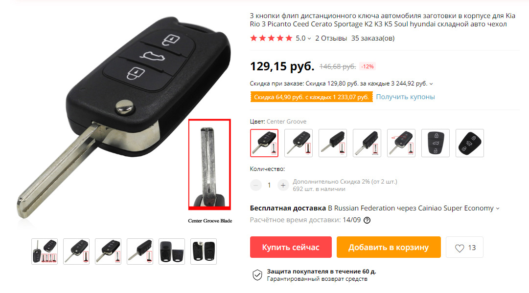

2. Корпус, в который и будем пихать наше лезвие. В моём случае это корпус от корейцев (Kia Rio, Picanto, Sportage, Ceed итд). Но суть везде одна и та же, что с ключом Ауди, что с ключом Киа.
Можно ещё чехольчик бахнуть, если хотите. Ссылка на чехол именно для корейского ключа.
Если вы хотите ключ в стиле Ауди или ещё какой, то просто ищите другой корпус на Алике. Советую магазин Top-Key (в котором мы как раз берём корпус от корейцев), у них корпуса объективно лучше (я брал такой же в другом месте, сравнивал оба корпуса).
Итак, мы затарились, нам всё пришло (или ваши посылки съела почта и вам пришлось заказывать ещё раз :D), едем дальше. Берём заготовку лезвия, ещё раз как следует сравниваем со своим ключом и, если всё окей, пердолим к ключнику, который за небольшое вознаграждение делает нам копию. Далее можно сразу пойти в тачку и проверить работоспособность нового лезвия (я чисто зажигание подрубил, ибо завести без пассатижей голой заготовкой анриал, а тащиться в багажник за ними лень).

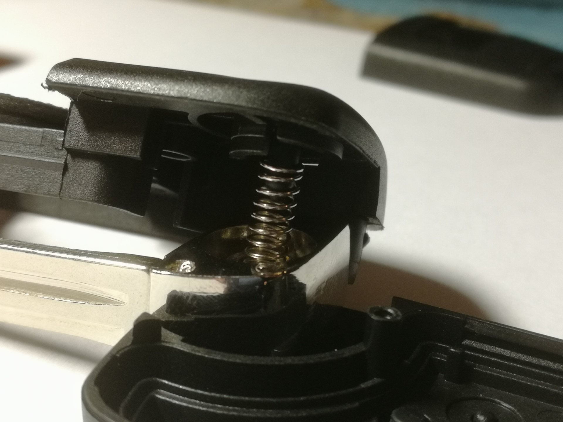

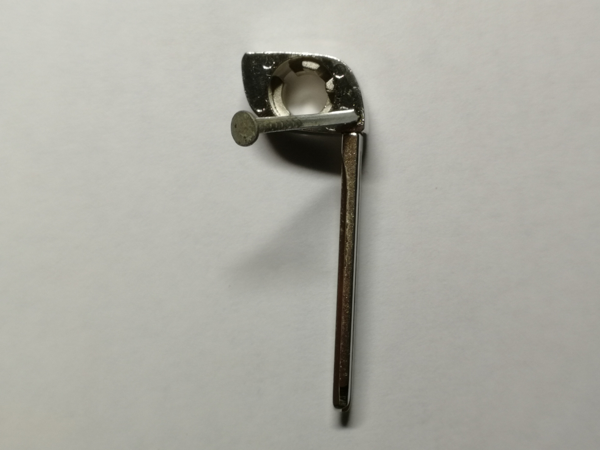

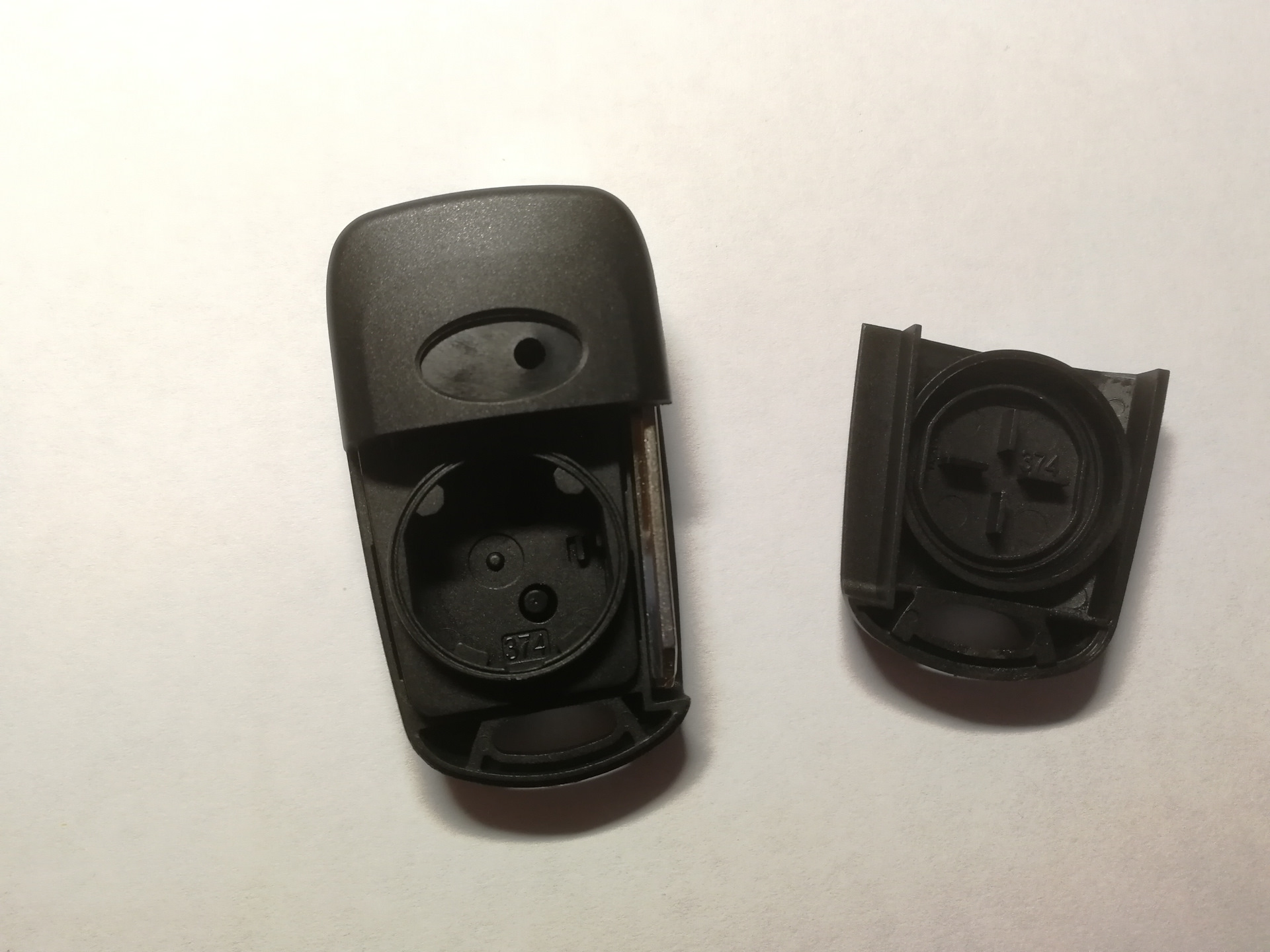

Если всё работает, то мои поздравления, осталась самая малость — воткнуть лезвие в корпус. Для этого аккуратно разбираем корпус (далее описываю всё на примере КИАшного), он там весь на защёлках, состоит из трёх частей (осторожно, в районе кнопки, выкидывающей лезвие, есть пружина, при открытии корпуса она может вылететь и отправиться за ближайший шкаф, так что не потеряйте).

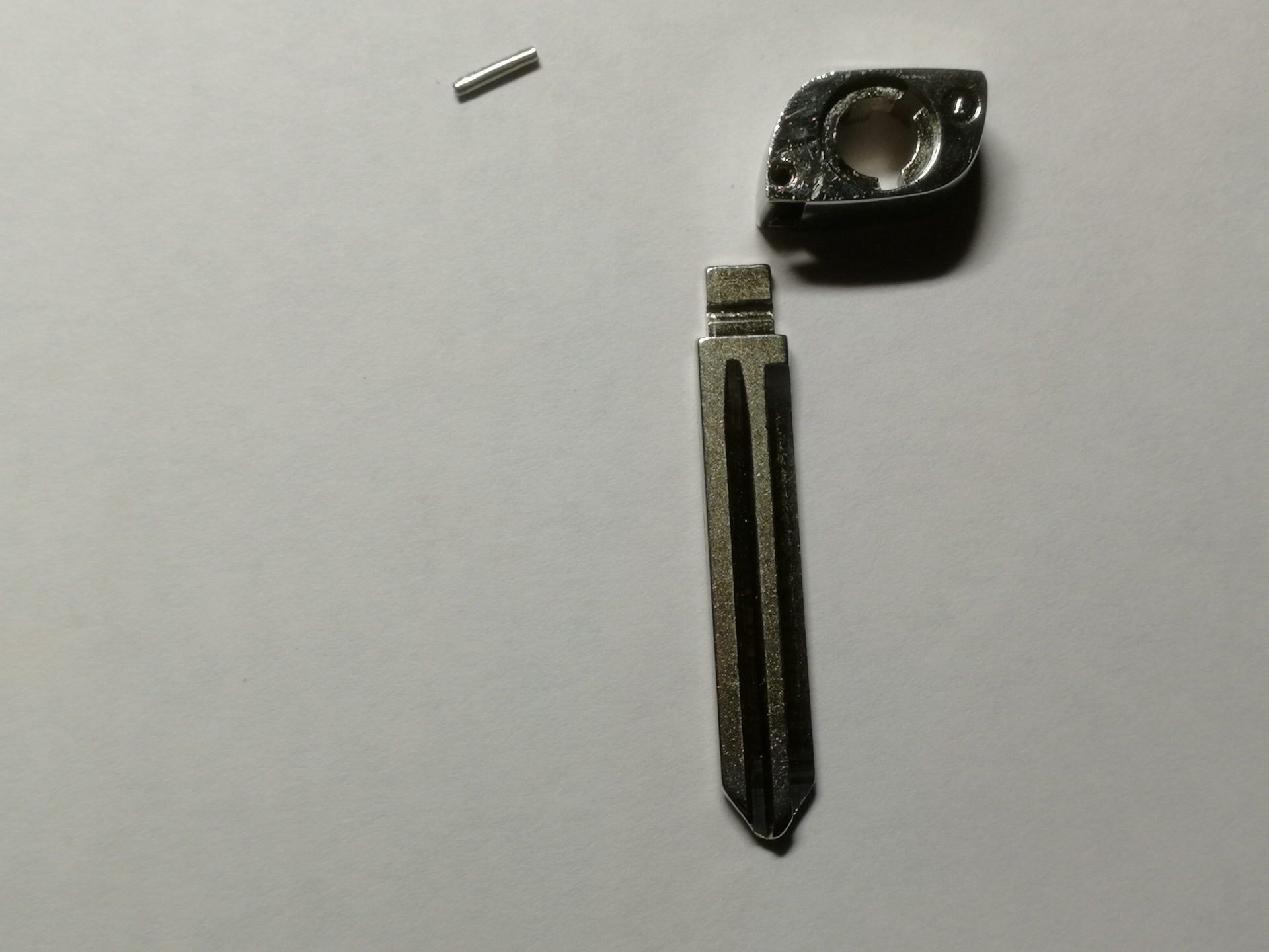

Далее надо извлечь лезвие. Его держит небольшой штифт, надо чем-то выбить. Я брал небольшой гвоздь и молоток, затем пассатижами, когда он немного вылезет. По ощущениям штифт в одну сторону лезет хорошо, а в другую не очень, поэтому советую выбивать сразу в ту сторону, которая показана на фотках ниже.
Всё, лезвие больше ничего не держит, вынимаем его и отдаём другу РИОводу)

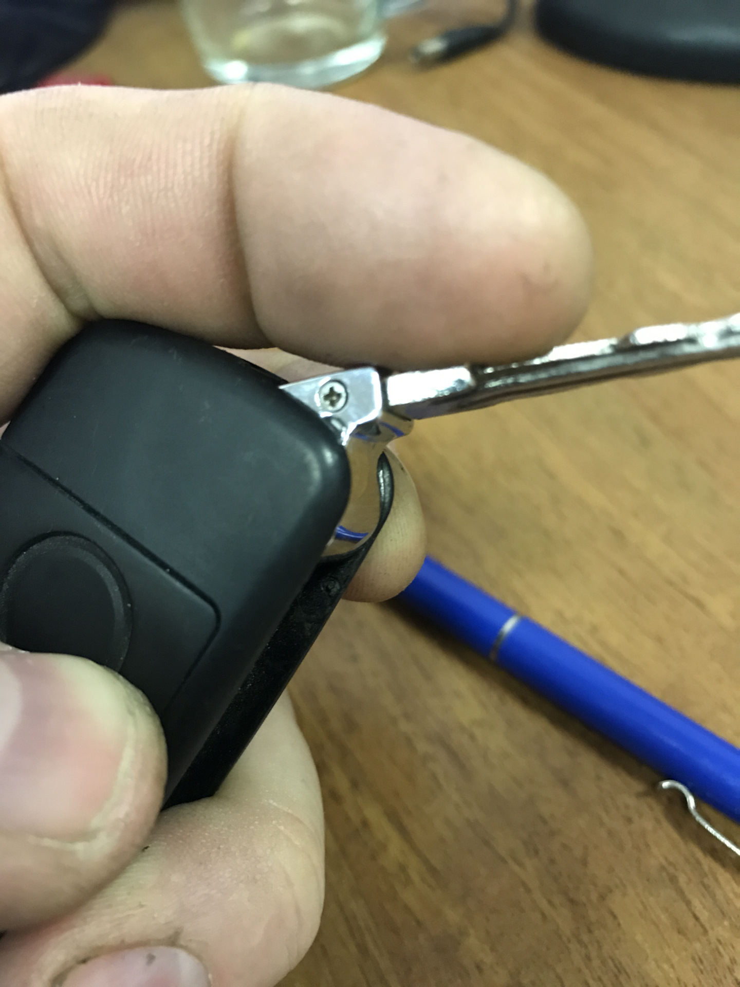

Теперь пихаем наше, вариант там только один, поэтому стороны не перепутаете. Забиваем обратно штифт, можно тем же молотком (забивать, опять же, лучше с той стороны, откуда его вытащили). Далее устанавливаем кнопку (там тоже не ошибётесь, она только в одном положении пролезет), ставим пружину и делаем полтора оборота ПРОТИВ ЧАСОВОЙ стрелки, затем ставим крышку на место. На фотках ниже вам может показаться странным, что крышка стоит не в ту сторону, но это как раз для того, чтобы сделать эти полтора оборота. И ещё, обратите внимание, в какую сторону смотрит пружина, вам туда же выставить надо (т.е. вправо, если смотреть сверху), она должна будет зафиксироваться и вы не сможете её провернуть вокруг оси.

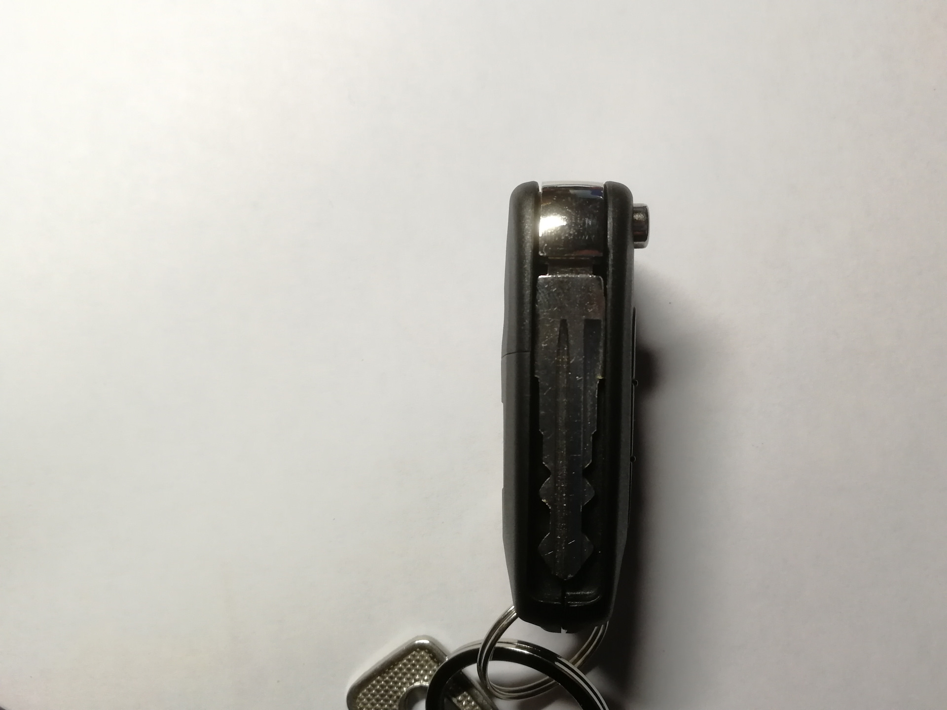

Особо внимательные могли заметить, что на последних трёх фотках мелькает другой ключ. Гайд по разборке и сборке я снимал на "плохой" болванке, а итог уже на той, которая "объективно лучше". Порядок и действия всё равно остаются неизменными.

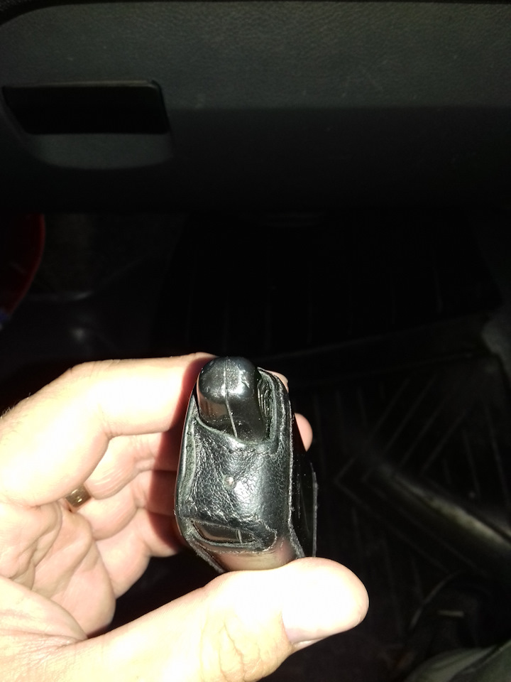

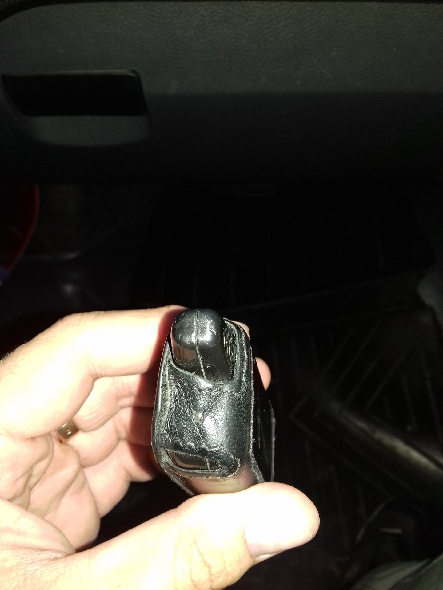

И всё бы ничего, но, как всегда, не обошлось без фиаско. Лезвие для ТАЗов жирнее, чем корейское, за счёт боковых выступов. Из-за этого ключ сам не вылетает, его стенки корпуса держат. Поэтому приходится ему помогать. Большим пальцем жмём кнопку и держим, а указательным надавливаем на основание, которое держит наше лезвие (это такой практически беспалевный вариант собственной разработки, чтобы не палиться перед окружающими, что у тебя проблемы с выкидушкой)), ибо если вы полезете прям пальцем ковырять и доставать само лезвие, то сразу из модного чувака превратитесь в колхозника :D, а так со стороны выглядит, будто таким способом ключ в руке держите). Как только поможете ключу преодолеть сопротивление стенок, он сразу вылетит как положено.

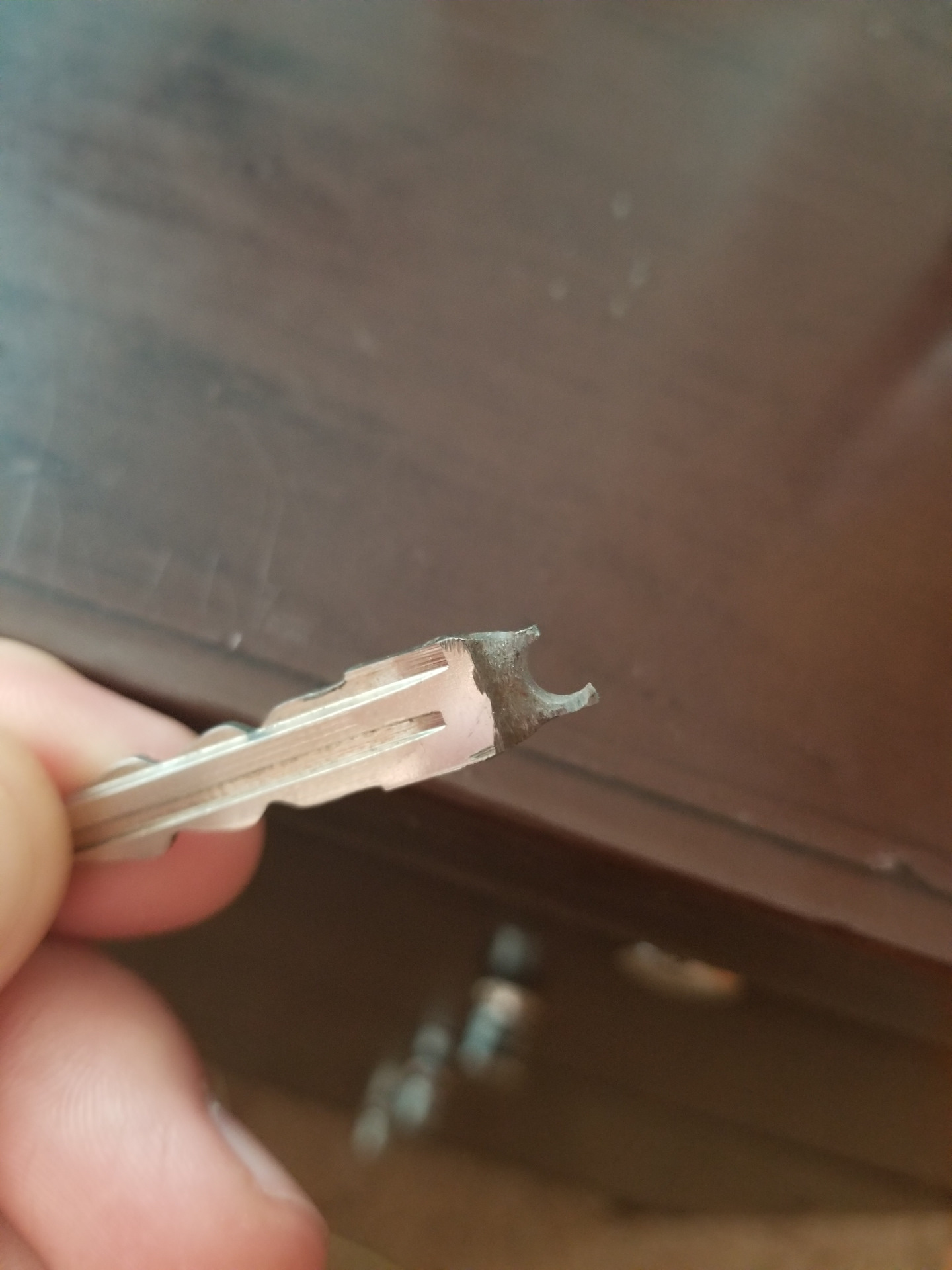

Кароче, вдохновился я твоим очерком и решил все сделать по твоим инструкциям, но… Мне понравилось описание и подробное описание разборки и сборки. А теперь о минусах… От киа все же на ваз этот белок лучше не заказывать, т.к. он не подходит под вазовское лезвие, потом придется шаманить пластиковые боковины. Второе, это лезвие на которое ты давал ссылку, даже с учётом описанной службы доставки шло очень долго (2 месяца). Лезвие пришло, пошел к ключнику. В процессе точки лезвие дало трещину по середине и лезвие раздавоилось. Извините, качество полное г… Пришлось в итоге разобрать родной ключ и самому точить и подгонять. Как то так. Поэтому данный пример трудоёмок… Сказать по правде, нервов ушло не мерно))
По поводу стенок брелка я в конце записи предупреждал))
По доставке да, Saver Shipping в последнее время стал ехать очень долго, почти как бесплатная доставка, но хоть терять реже, чем неотслеживаемые отправления, не перестали.
По заготовке сорямба, магаз при написании первый попавшийся воткнул, сейчас уберу ссылку из текста, раз там таким фуфлом торгуют. Печально, что столько времени впустую прождал.

В принципе все норм, как инструкция вещь сильная. Делал все как ты писал. Но заготовка конечно…я если честно рад что она сломалась у ключника, а не у меня замке зажигания))

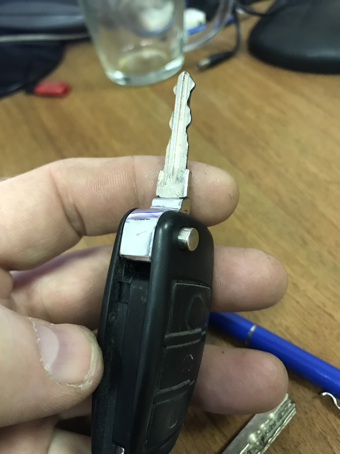

Делал такую херь еще на свою первую шниву году так в 2007, когда мне попал ключ от ауди а 8. Но я еще умудрился внутрь встроить брелок от сиги. Пришлось отпилить часть платы, перепаять борожки. И поменять батарейки на 1616 вместо 2016. И вообще не понял, нафиг замок менять, купил болванку ключа, сделал дубль своего, из него выпилил вставку в выкидной, коих на али куча.
В болванке в этом месте, где лезвие будет крепиться в выкидной, существует отверстие, по которому лезвие позже отломится
Пока ничего не отламывалось. Лезвие просто надо посадить в паз плотно, что бы оно вообще не шевелилось, но при этом и не распирало посадочное место сильно, а то может треснуть.
В китайском брелоке вообще жестко и отлично держится. Проверено зимой открыванием замерзших замков) Ниче не сломалось
Мой опыт одной болванки. Не шатался совсем

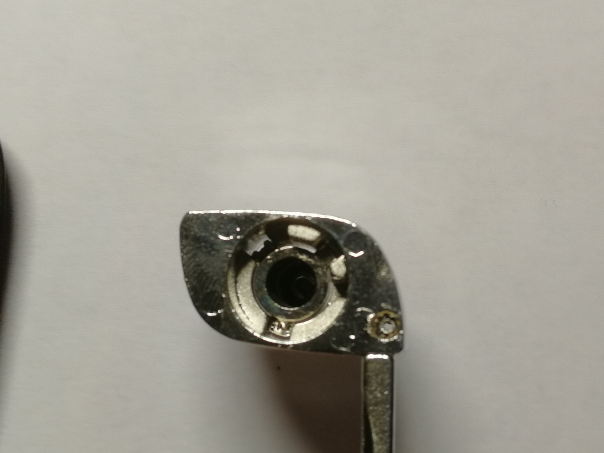

Ааа. Предсказуемо тогда. Болванка то сыромятина какая то. Фирменная, скорее всего, подкаленая. У меня нет отверстия, у меня просто паз и шурупчики мелкие в паз входят с двух сторон
Я вырезал из ключа зажигания. А готовой заготовки не могу найти на экспрес, нужно подбирать от чего-то
Ну я про то, что у жиги что ключи родные, что болванки в ключной мастерской китайские, из полусырого мягкого металла. В принципе его даже пальцами погнуть можно. Конечно по тонкой шейке будут гнуться и трескаться. Я тоже родные переточил

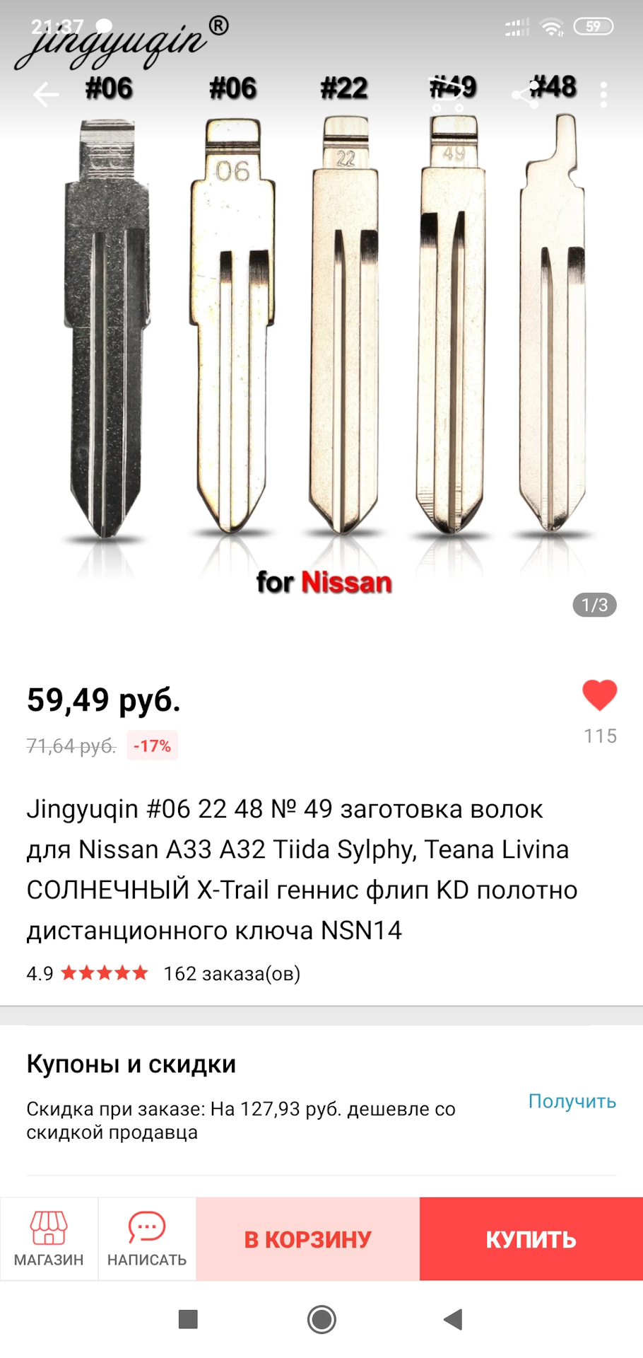

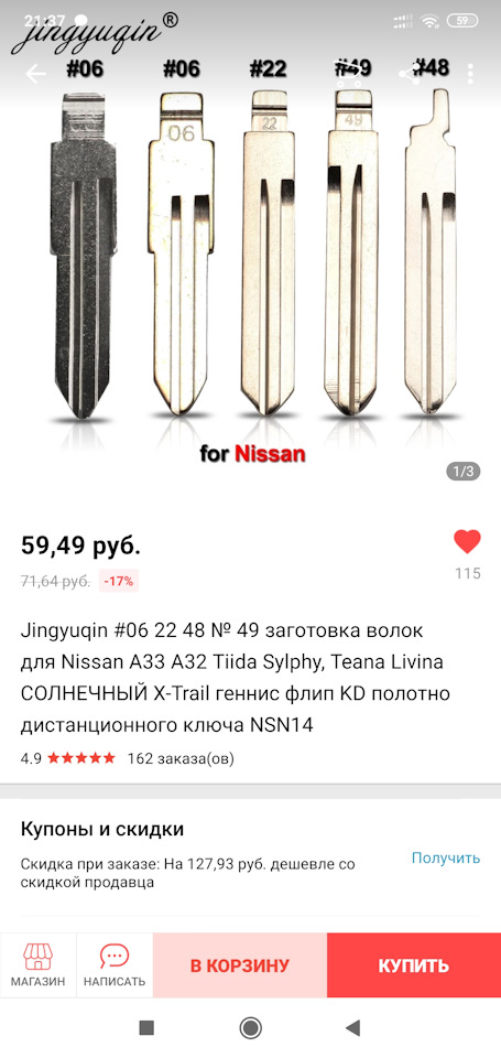

Тоже сделал такой ключ, ток жало от Ниссан#06

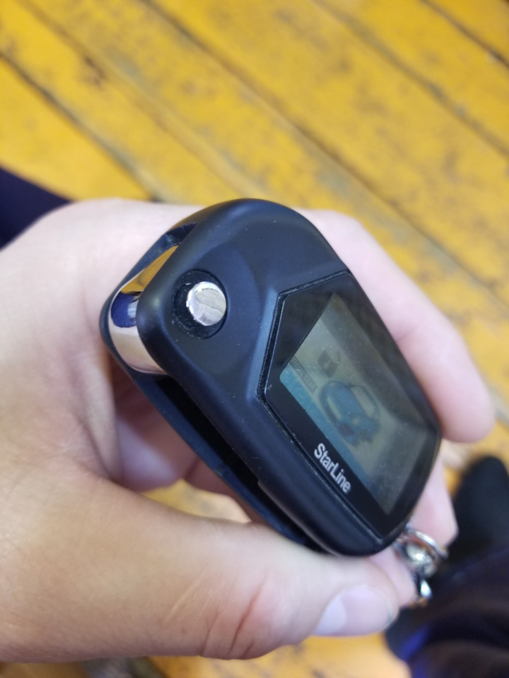

Тоже начинал с такого, теперь перешол на единый корпус сигналка-ключ

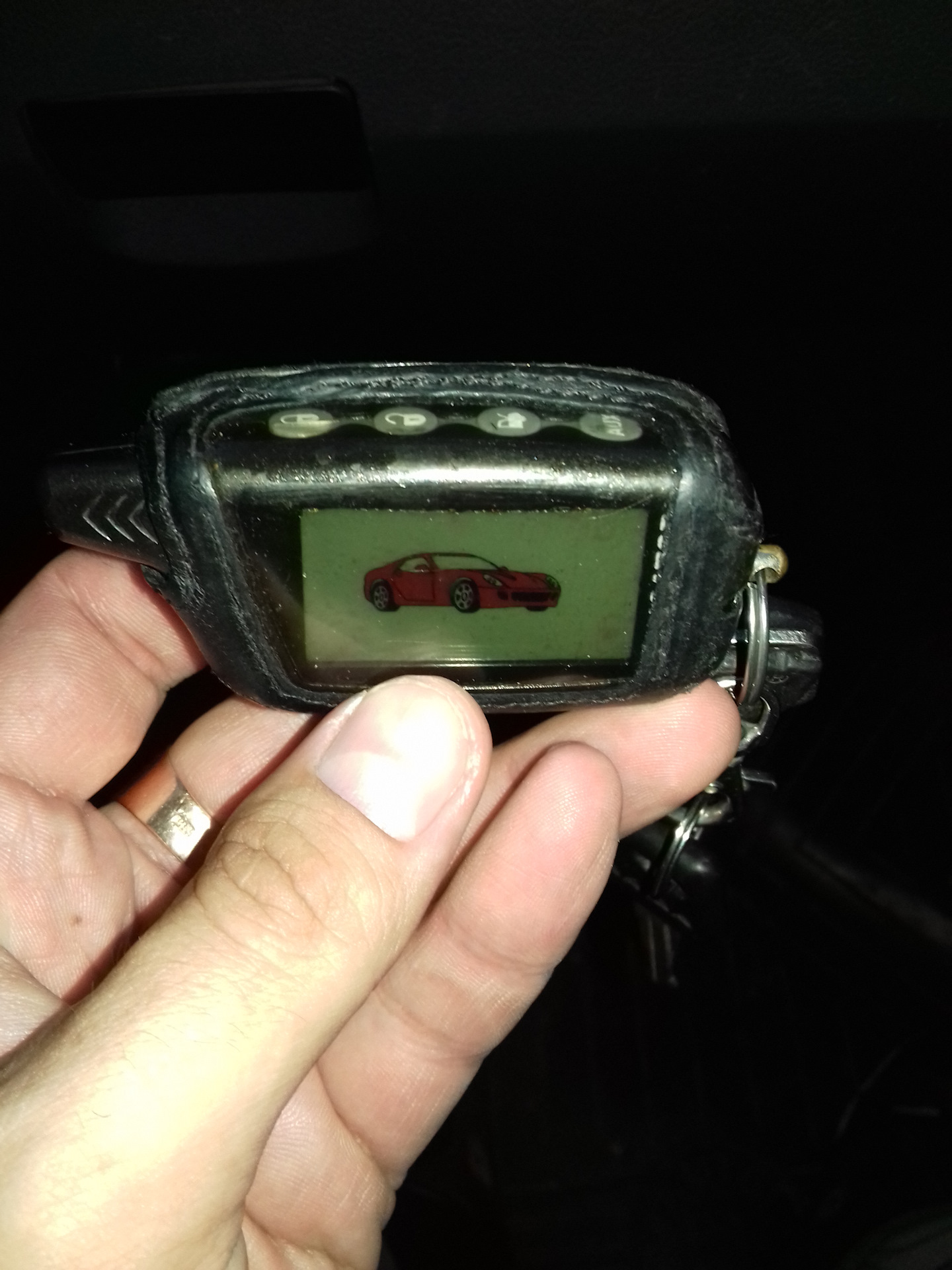

В выкидном ключе экран сигнализации?
www.drive2.ru/l/492588632020877616/

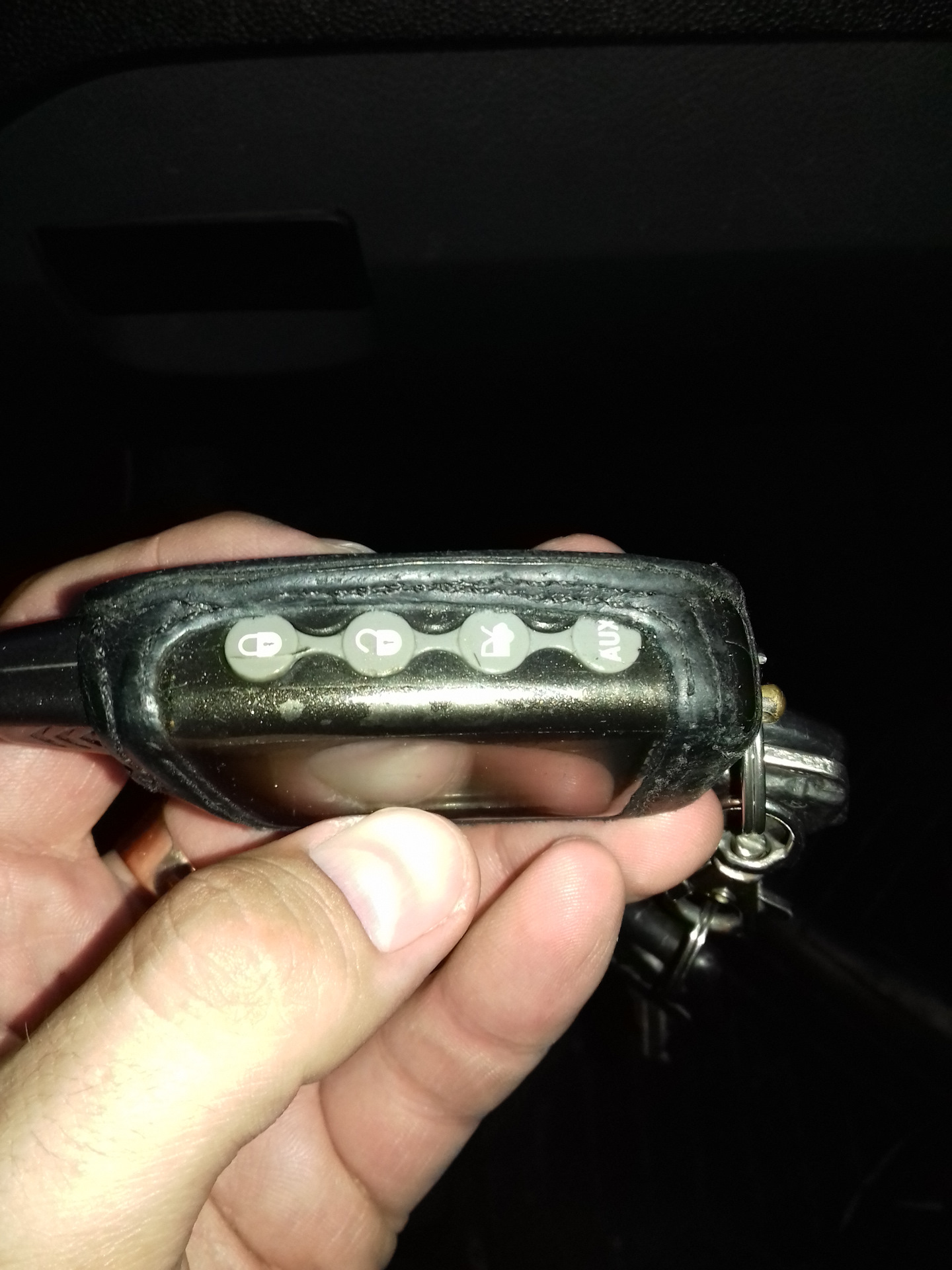

У меня аллигатор. Под него не нашёл корпуса на алике.4 кнопки верху.Только старлайн и томагавк.
Корпуса есть всякие разные, только у китайцев они могут называться по другому.
От Шер-Хана не подойдет, там тоже 4 кнопки ru.aliexpress.com/item/32…e2-4b6b-b588-a4890e4682fd
или такой ru.aliexpress.com/item/32…91-444c-8275-e4fa2ebd1667
Вообще похожи

Здесь кнопка подсветки с торца, она же используется для программирования брелка.
