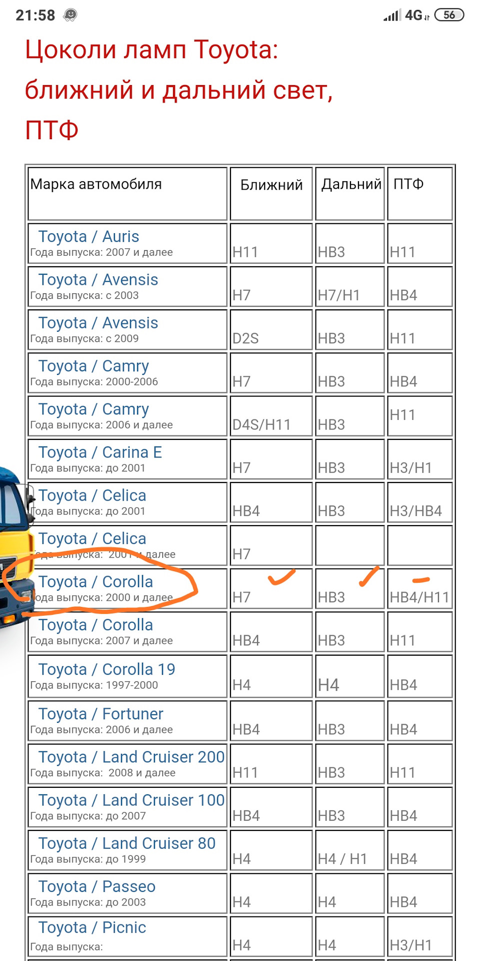

Всё начиналось очень хорошо, приехал на мойку, то сё… Уже домой приехал, и обнаружил что перестала светить правая ближняя лампа. Ну матнулся в магазин, с цоколем проблем не было, ещё давненько скачал картинку с расшифровкой какие у меня цоколя. Но вот когда дело дошло до установки, вот здесь началось интересное. Посмотрел на драйве запись одного парня, как он менял, и сразу меня кинуло в пот. Почему? Та потому что он рассказывает, что бы поменять лампочку ему пришлось снимать передний бампер что бы добраться до фары, а потом уже до лампочки. Причиной тому было катастрофически мало места и большие руки, как он рассказал. Но мне, честно говоря, бампер ради лампочки снимать было оооочень лень. Так что решил пробовать как есть))

Результатом доволен. Работает отлично))) Цена вопроса 120 гривен. Сколько в рублях без понятия, приблизительно 5 долларов.
