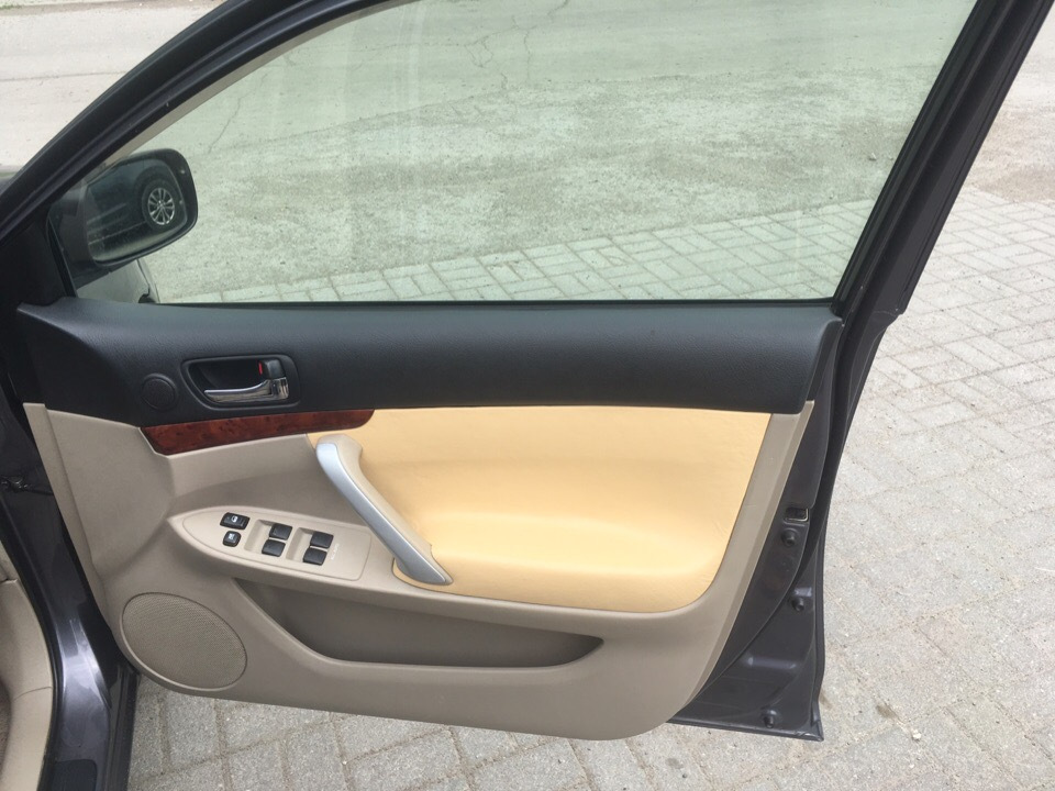

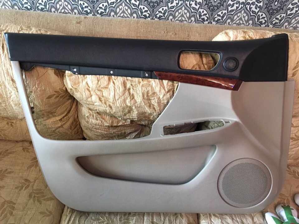

Вообщем надоело уже тереть профамом тряпку на дверных картах, да и до чиста не оттирается, а тут еще и вся в складках стала, решил перетянуть…Итак снимаем карту, откручиваем два винта под ручкой и один под ручкой открывания замка, далее потихоньку с края тянем на себя карту вытаскиваем ее, отсоединяем тросики и разъемы, несем к месту работ.

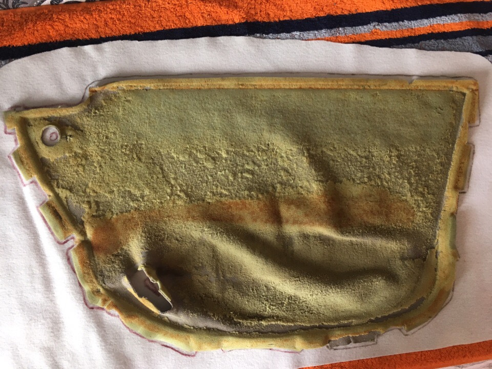

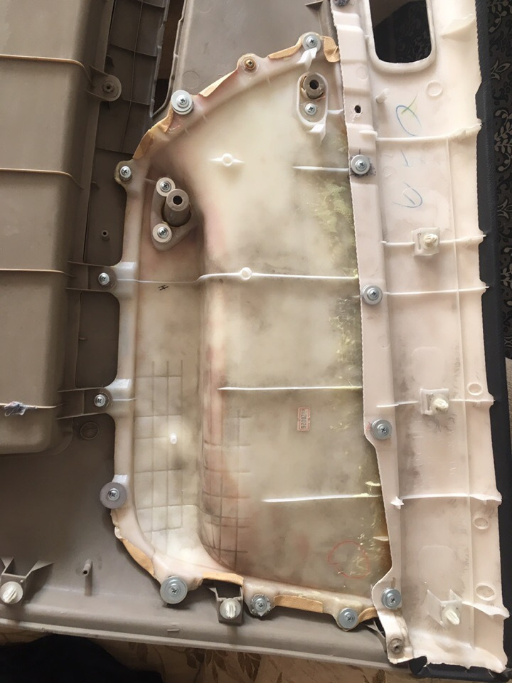

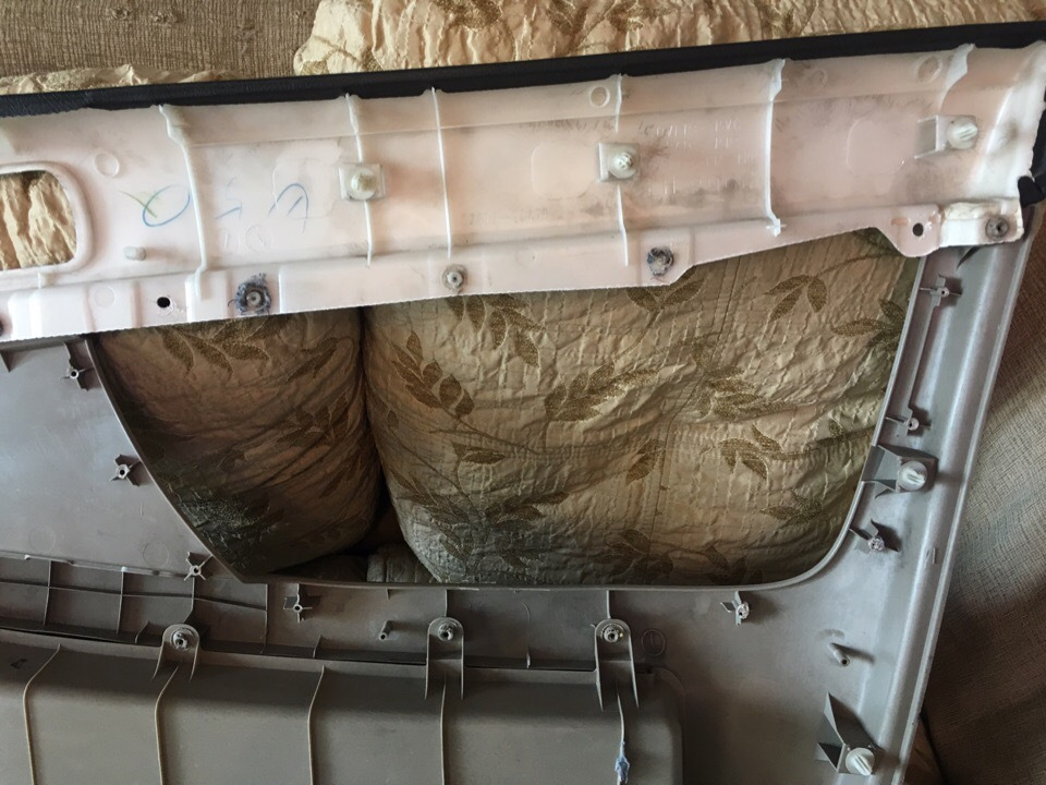

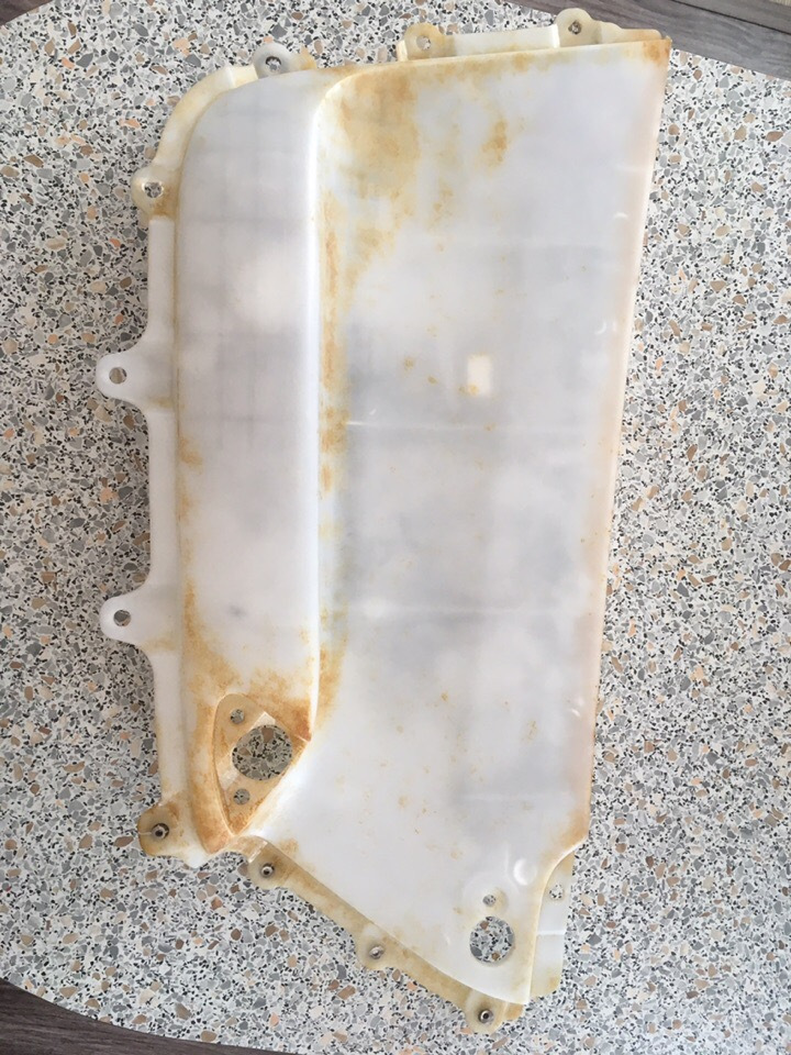

Интересующая нас часть карты с обратной стороны припаяна. Нам нужно ее отсоединить, почитав в инете, на одной карте пробовал сверлом высверливать пайку, другую канцелярским ножом, скажу сразу ножом будет и аккуратнее и удобнее и побыстрее.

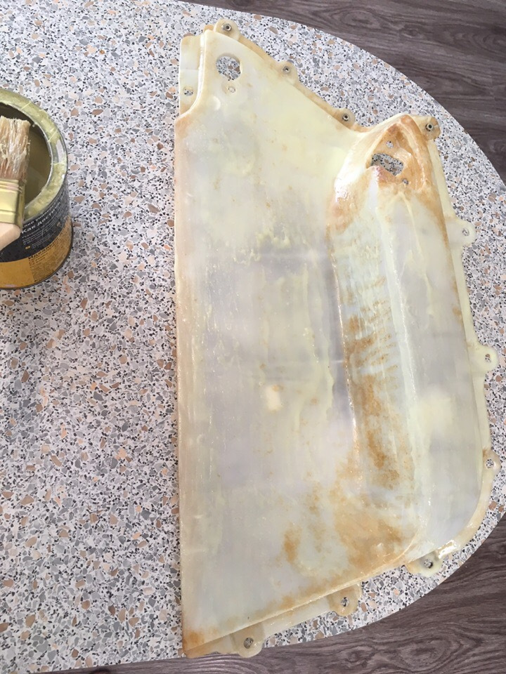

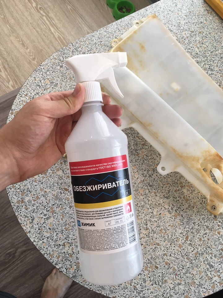

после того как сняли деталь отмываем ее от старого клея сушим.

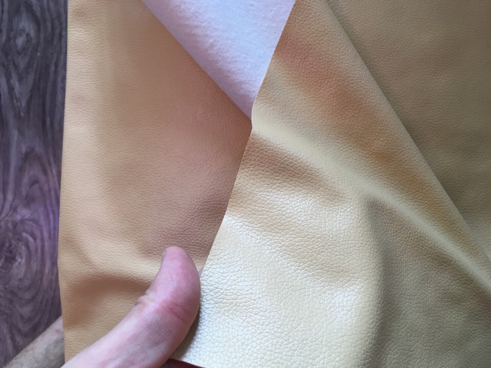

Далее купил """эко-кожу""" которая тянется, по факту кожзам. оттенков в магазине было мало взял бежевый.

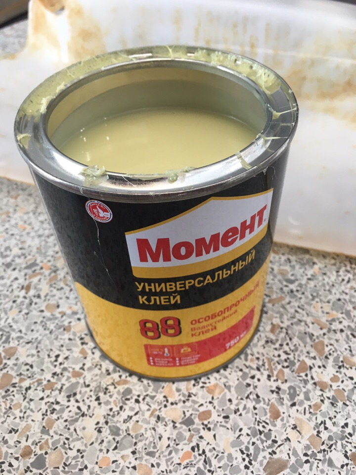

купил проверенный клей
обезжирил поверхность
нанес клей и дал подсохнуть 10 минут

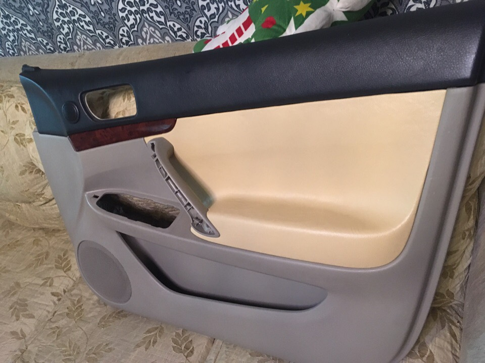

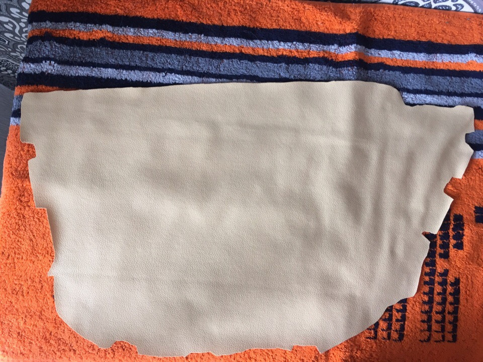

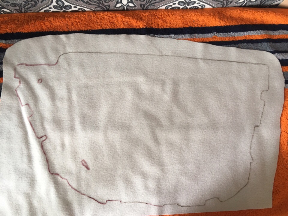

по старой тряпке расчертил новую с запасом пол сантиметра

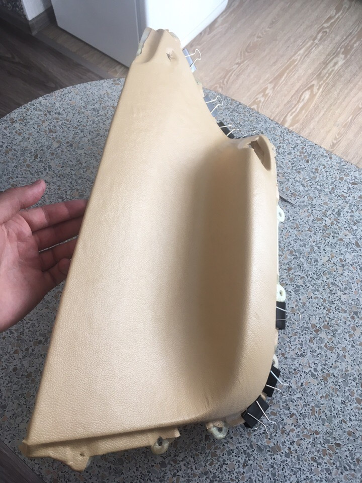

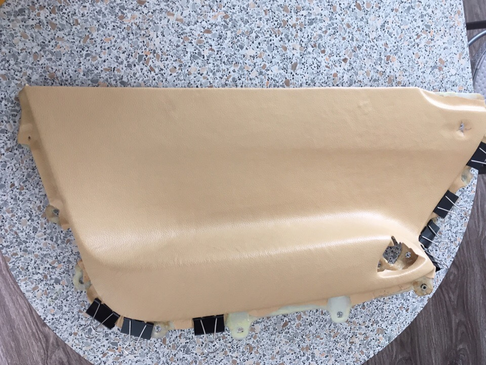

ну и приклеил
дал высохнуть часа 4 и прикрутил на дверную карту саморезами

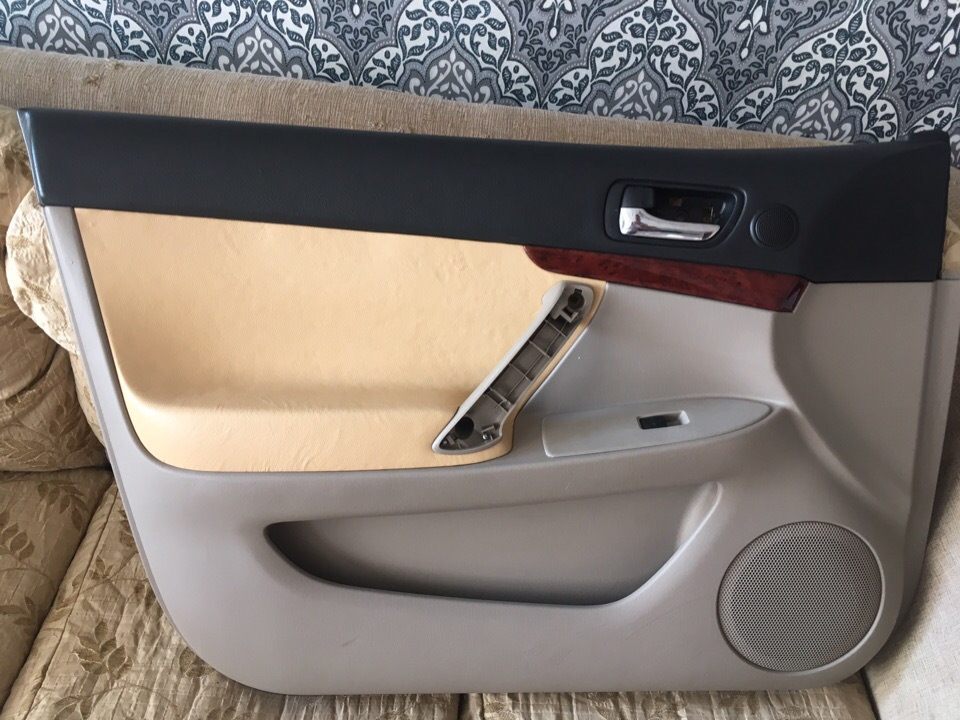

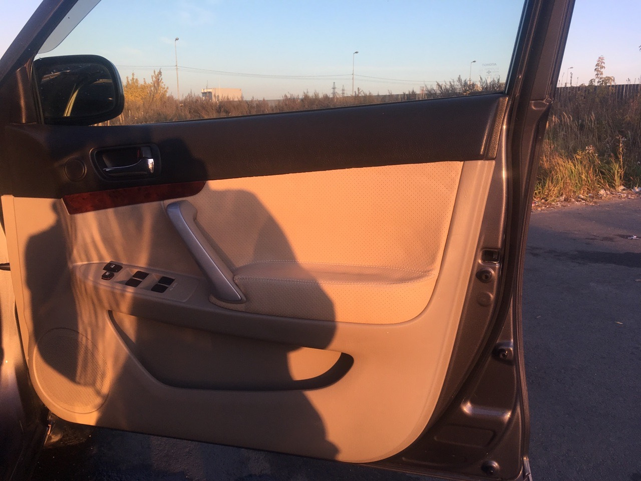

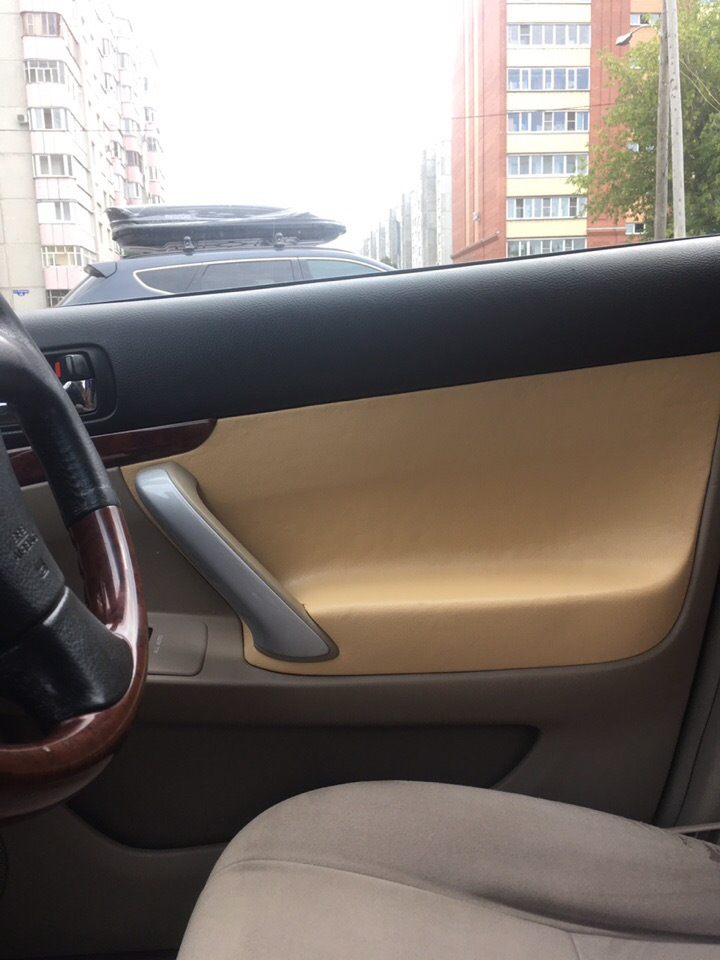

итог такой

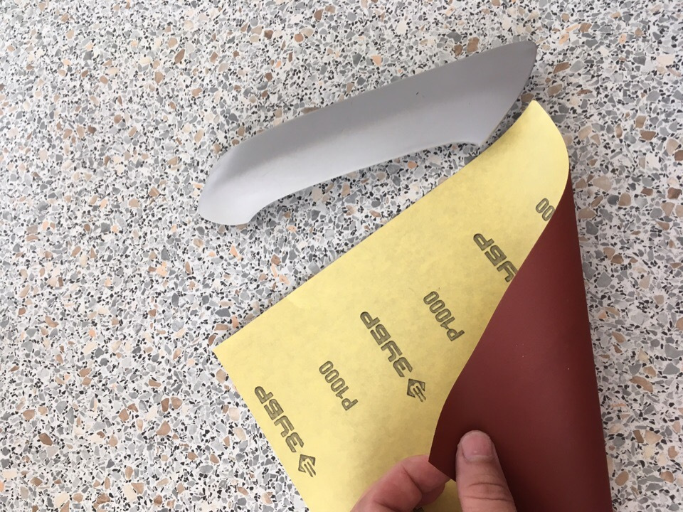

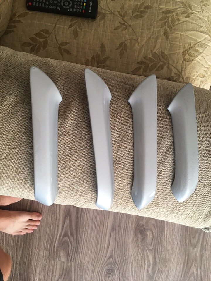

на фото видны маленькие складочки в некоторых местах, по факту человеческим глазом в жизни трудно заметить. Ну и покрасил ручки. Снял базу 1000 шкуркой
обезжирил нанес эмаль
в три слоя с сушкой по 10 минут далее сушка 20 минут и нанес лак в 3 слоя с сушкой 5 минут затем сушка 4 часа
не маляр… получилось так себе

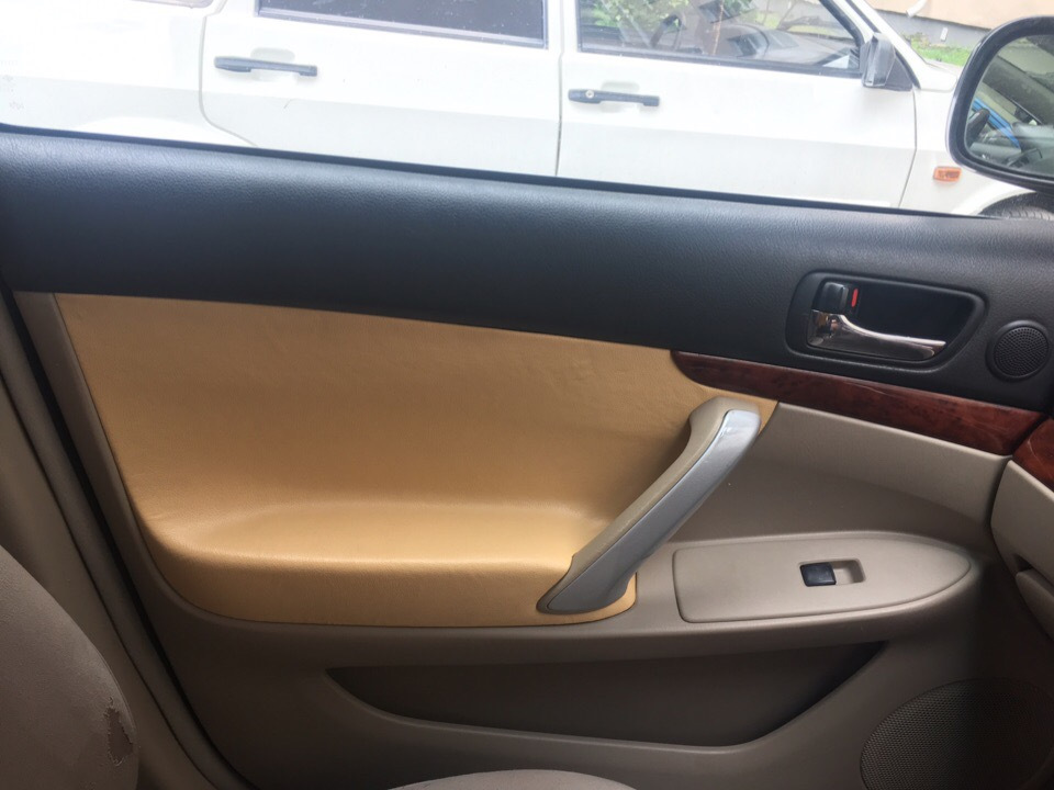

итог такой
потрачено 450р погонный метр кожи краска 150р лак 150р саморезы 15р клей 300р шкурка 15р обезжириватель 70р итого 1150р. Задние двери пока оставил в стоке времени нет да и тряпка там в хорошем состоянии и без складок.

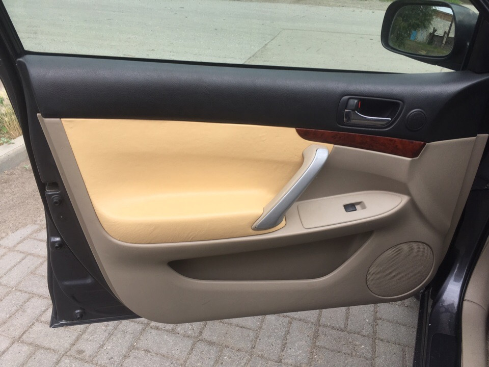

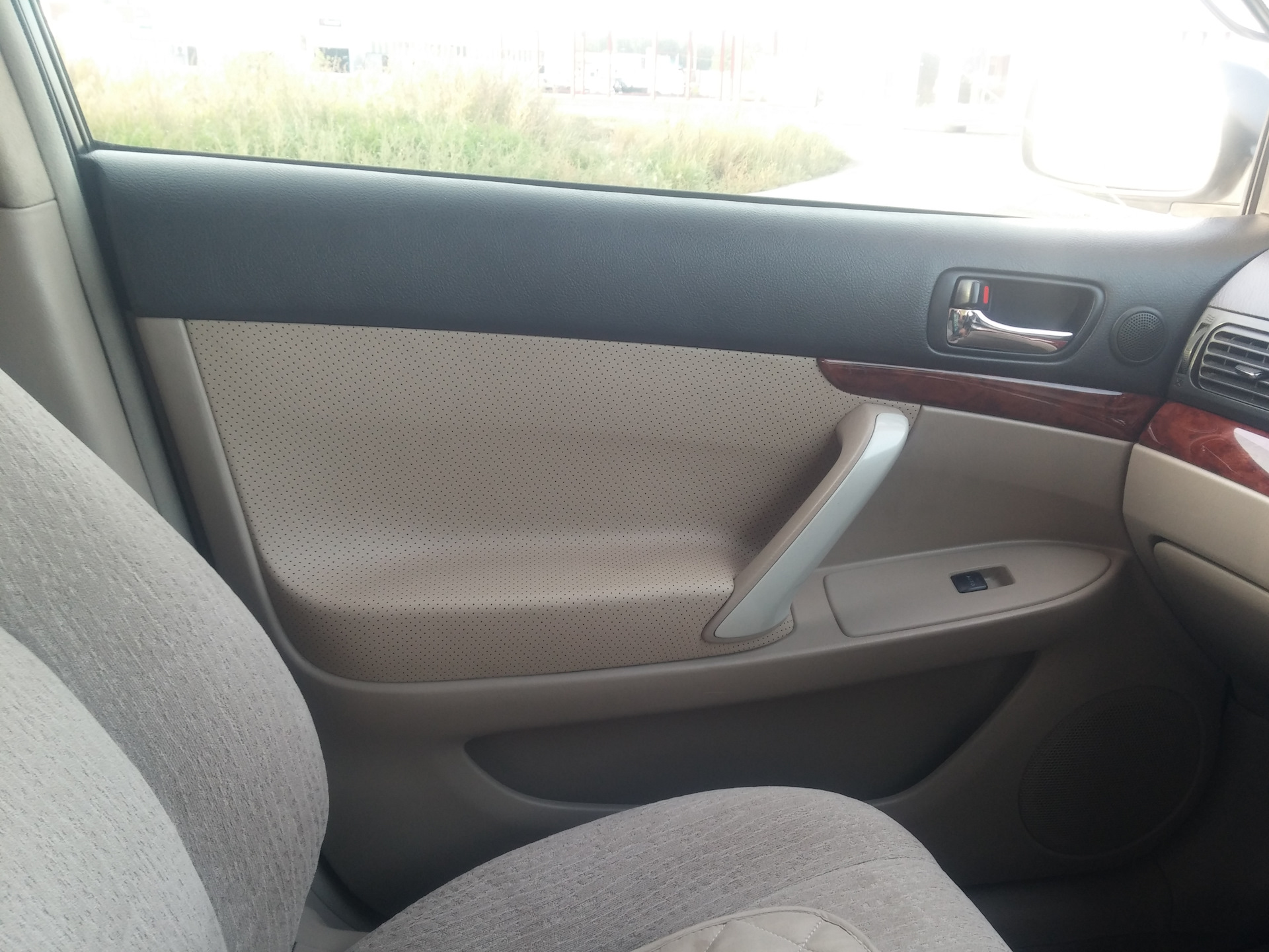

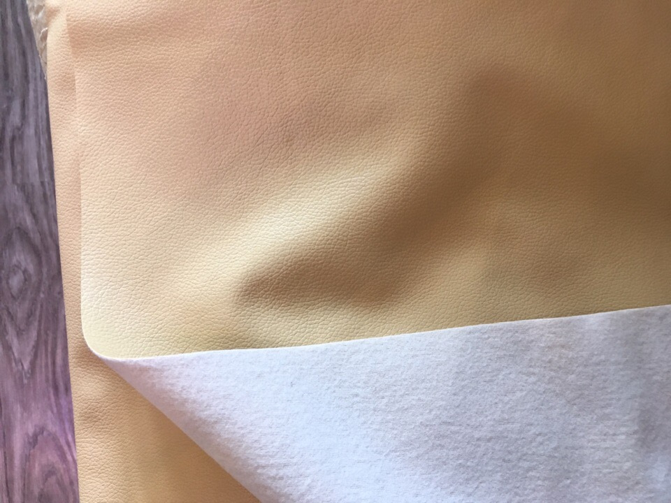

Прошло пару месяцев цвет уж очень не нравится стал, да и твердо показалось, купил орегон на паролоне, расчертил разрезал, отдал сшить и вот что получилось) теперь топ

Все четко ничего не отклеилось только сразу бери с подложкой на Паралоне ткань как на последнем фото а не как я сначала сделал
Цвет просто отвратительно смотрится, если честно, и складки все эти картину портят еще сильнее
Ну да цвет такой себе, складок в живую почти не видно, да думаю се ровно осыпется зимой наверно… там уж другой материал поищу

Вот отличный вариант, она перфорированная или точки не насквозняк? Тоже так хочу)
Перфорированная

Вроде как вот эти складочки можно погреть феном и разгладить.
я так понял это пузырьки воздуха в клее, да не буду заморачиваться в реале они мало заметны, чем на фото, да и посмотрим как долго прослужит этот материал) неделю поездил пока все нормально)
