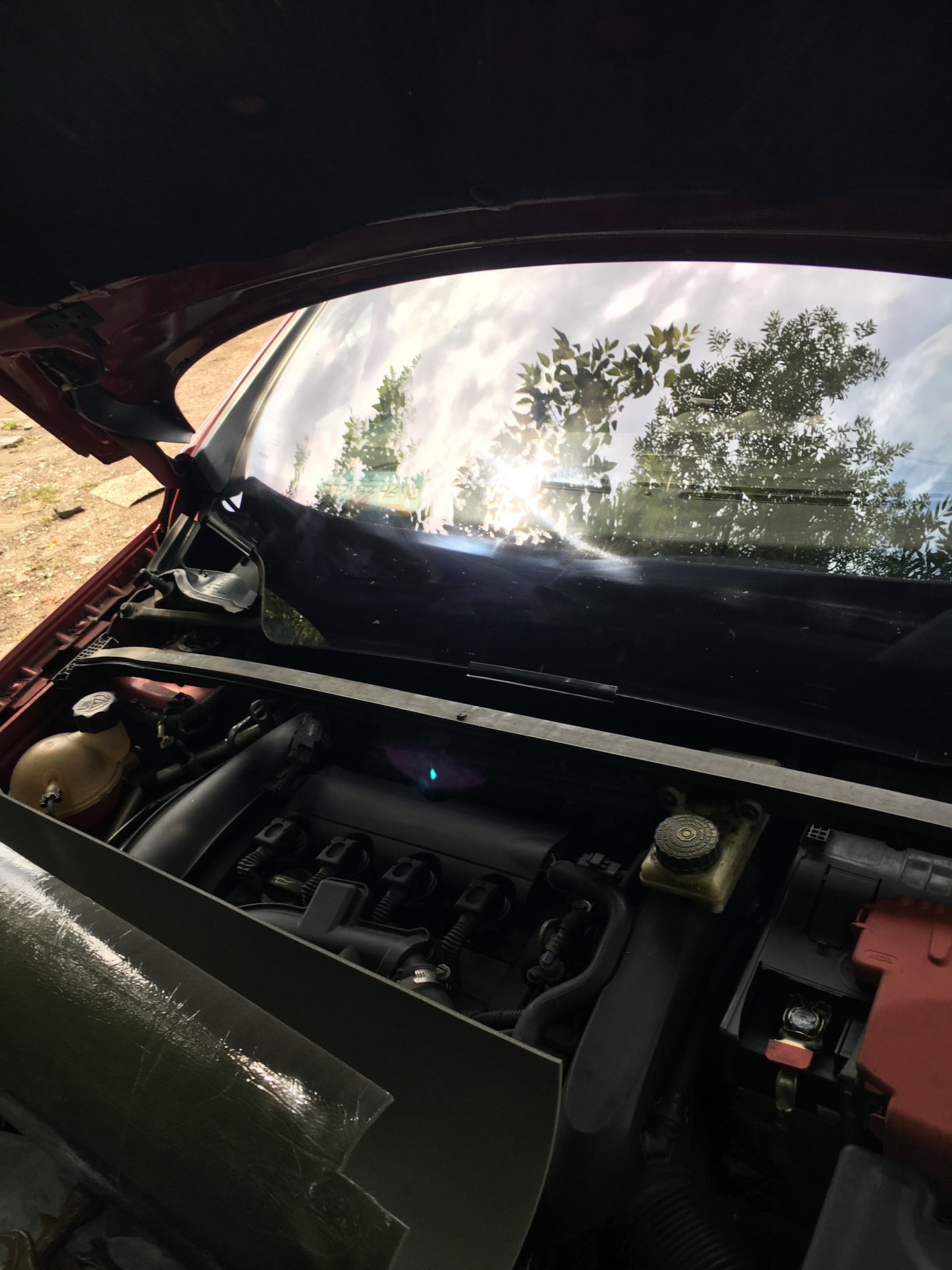

Типичная болячка, течет вода в моторный отсек из за плохо прилегающего жабо. В добавок у меня:
1. Сгнила вся шумка и была выброшена когда я прокладывал провода под саб
2. В средней части стекла вместо длинного крепления стояло короткое
3. Отсутствовали мелкие боковые крепления для жабо
В Мск в последнее время погода не радует солнцем, один раз даже град был и после каждого такого дня под капотом, на фильтре, на двигателе и на крышке аккумулятора я наблюдал воду. Это огорчало. Проклейка жабо изолентой к стеклу ни дала никакого результата и отваливалась буквально через день два.
Заказывать крепления от ситро и что-то там допиливать не хотелось. Поразмыслив я понял, что когда я купил авто таких проблем не было. А все потому что сгнившая шумка впитывала в себя всю воду, а теперь ее нет.
Поэтому я поехал в автомагазин купил два листа изолонтейпа толщиной 4мм. Один лист вышел 150р мне его и хватило.

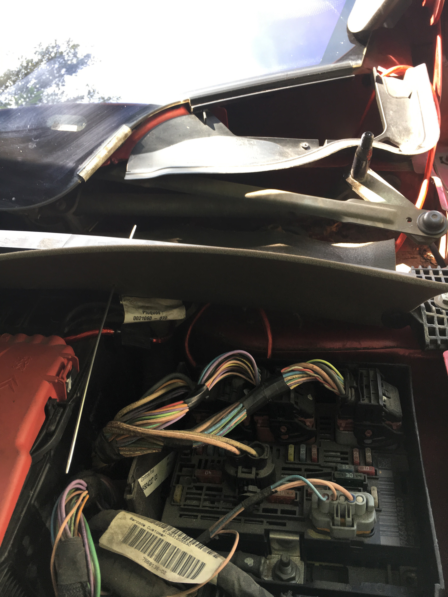

Вернусь с магазина вспомнил, что снова забыл купить съемник дворников. Один у меня снимался уже легко так как я его снимал недавно, когда прокладывал провода для саба, а вот второй лежал намертво. Тут пришла идея просто смазать его обычной смазкой, которая использовалась для дверей и ооо чудо дворник соскочил через минуту.
Пластиковое крепление которые находится в центральной части лобаша у меня постоянно отваливалось и падало на корпус воздушного фильтра поэтому я его приклеил на герметик.
Сразу, скажу что никакого эффекта это не дало, так как само жабо постоянно вылезает из пазов этого крепления и каждый раз когда я его пытаюсь засунуть обратно крепление разваливается на глазах.
Заодно еще проклеил герметиком отверстие где проложил провода, раньше там просто стояла заглушка, вода в салон не текла, но теперь стало еще спокойнее на душе, раз уж делать так все сразу.
Еще давно заказал комплект пистонов из Китая и вот они пригодились, так как старые совсем не держали.
Шумку резал на глаз, благо был запасной лист.
По ощущениям получилось надежно.
Далее все собрал и поехал на мойку. После основных водных процедур начал тестировать шумку заливая лобаш водой.
Вскрытие показало, что воды нет, под капотом все сухо)
Единственный минус и наверное даже мой косяк, что я не обезжирил планку на которую приклеил шумку и в тех местах, где между пистонами большое расстояние она слегка отклеилась.
Решу эту проблему потом с помощью мелких саморезов, так как отверстия там уже кто-то делал до меня. Тем более кроме как на вид это более ни на что не влияет. Главная проблема решена.

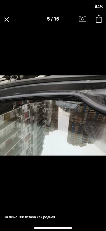

Привет, все замечательно, снег не пропускает, от движка не плавится, вид не потеряла. На днях заказал с алика специальный уплотнитель для жабо, народ пишет на 308 встаёт как родной, как придёт, поставлю, создам пост на эту тему, в таком случае шумка вообще перестанет подвергаться испытаниям на прочность)
отлично) да меня больше интересует вопрос, какой материал для шумки выбрать, с жабо я разобрался как раз V-образным уплотнителем с алики)

у тебя есть пост в бж на эту тему? что там китайцы нам предлагают?) вчера машина не завелась, ключ поворачиваю — и ничего, приборка молчит. открыл капот — аккум и крышка с проводами в воде. думаю пора уплотнить)
Есть
Чёрной изолентой сверху проклеил и вообще не парюсь, раз в пол года новую клею и всё
Не надо саморезов. Сетку поставь. И красиво, и рпзборно
