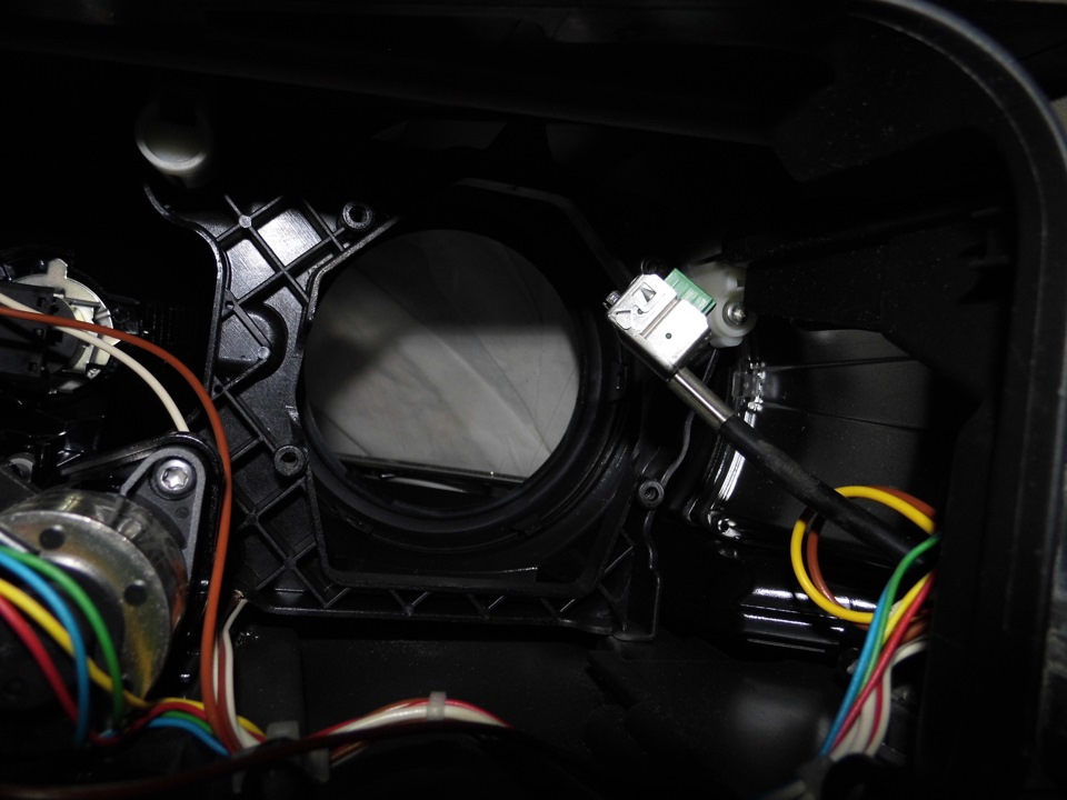

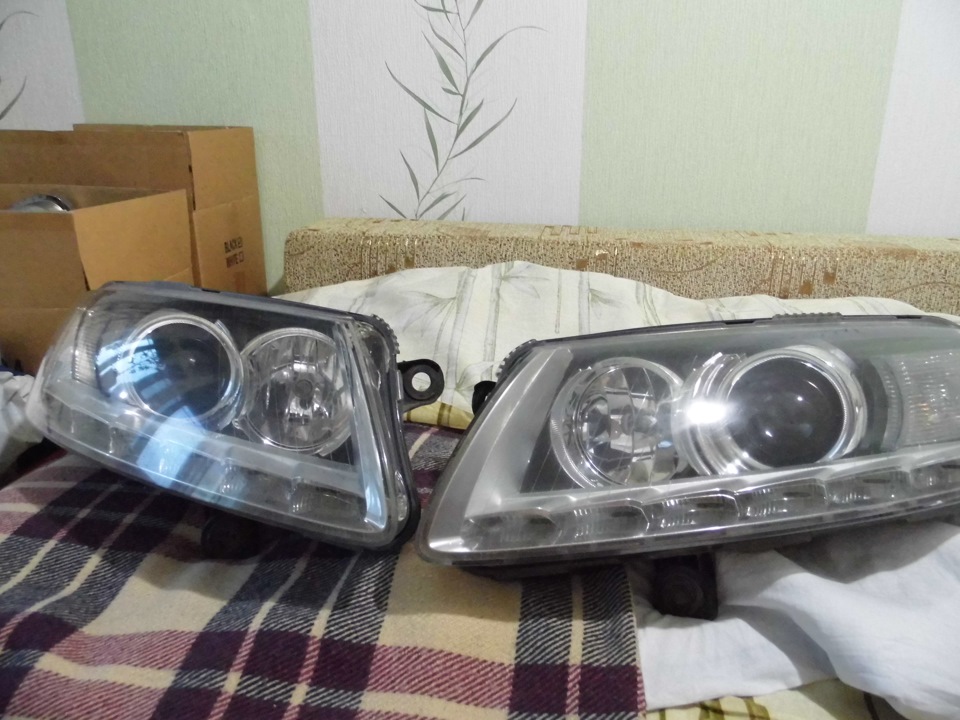

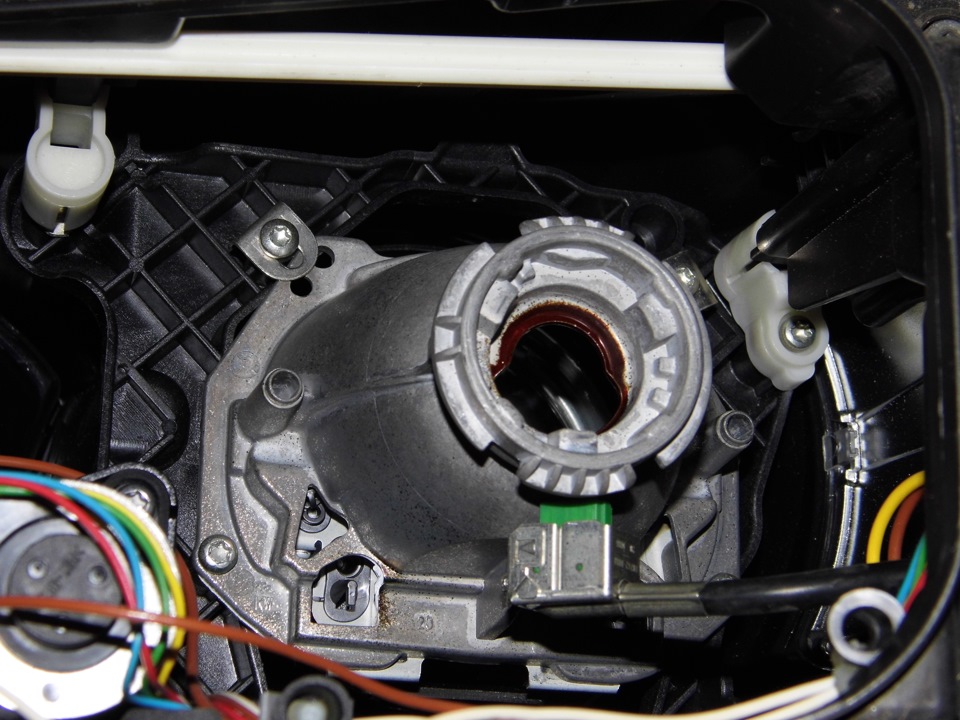

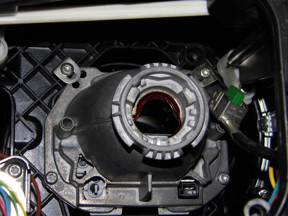

Всем привет. Давно ничего не писал-решался и подыскивал варианты замены родным линзам. Началось все с того, что ночью я ехал два часа по приборам, а не по дорожной ситуации освещаемой светом моих фар. Приехав домой, решил, что надо что-то делать и принялся мониторить DRIVE2 на предмет замены глаз.
Дальше фотоотчет.

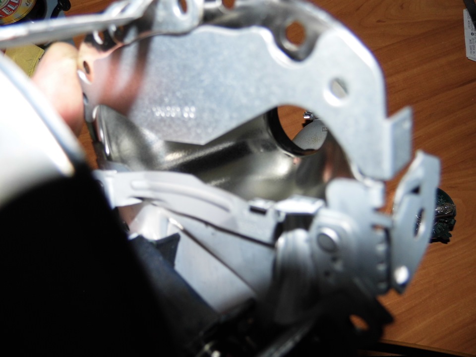

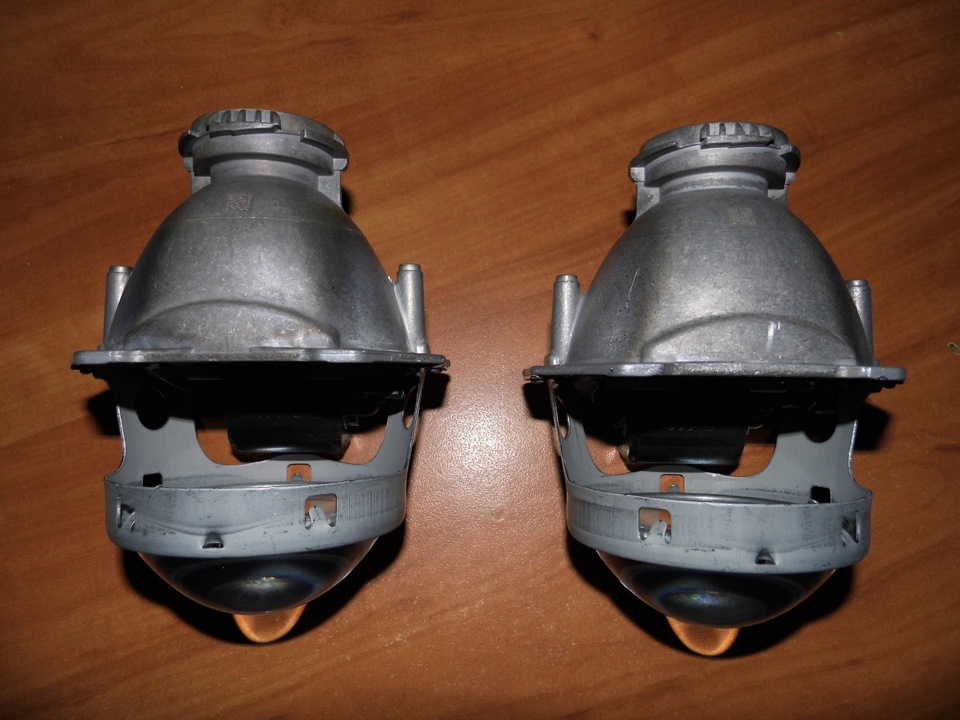

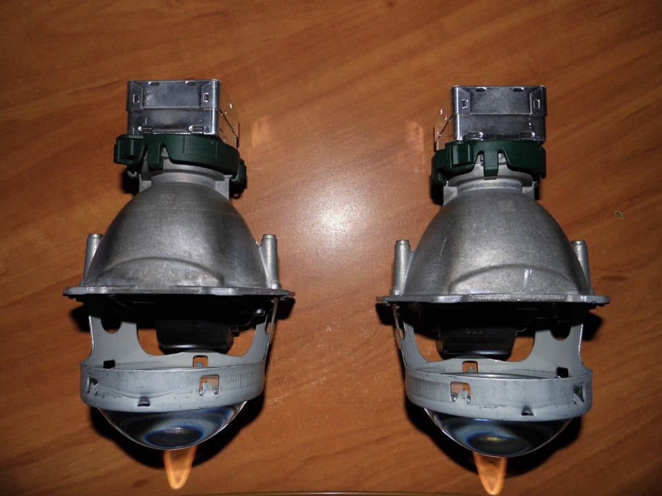

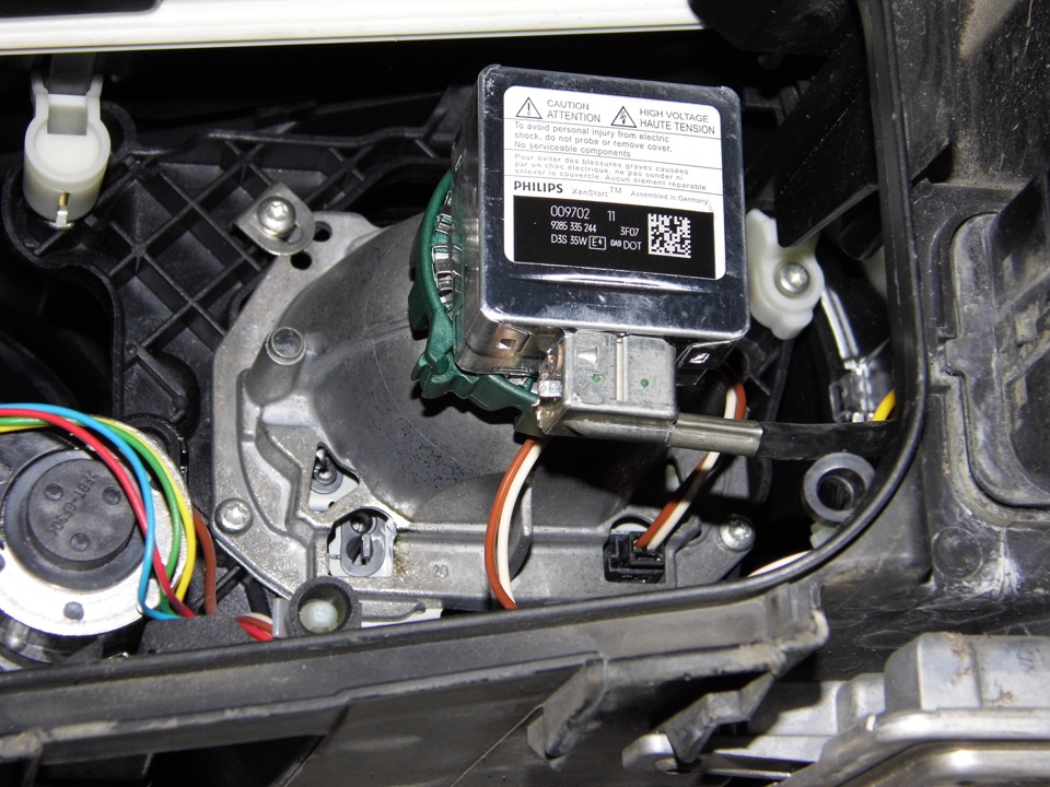

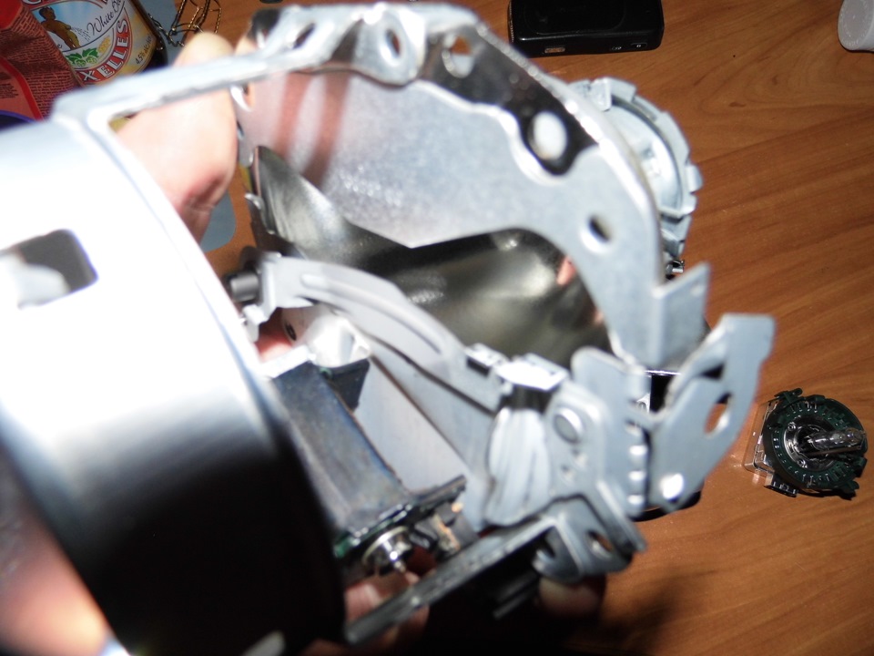

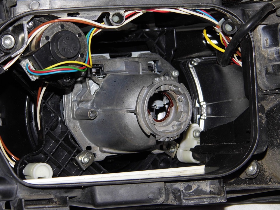

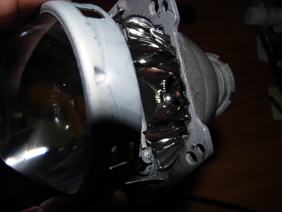

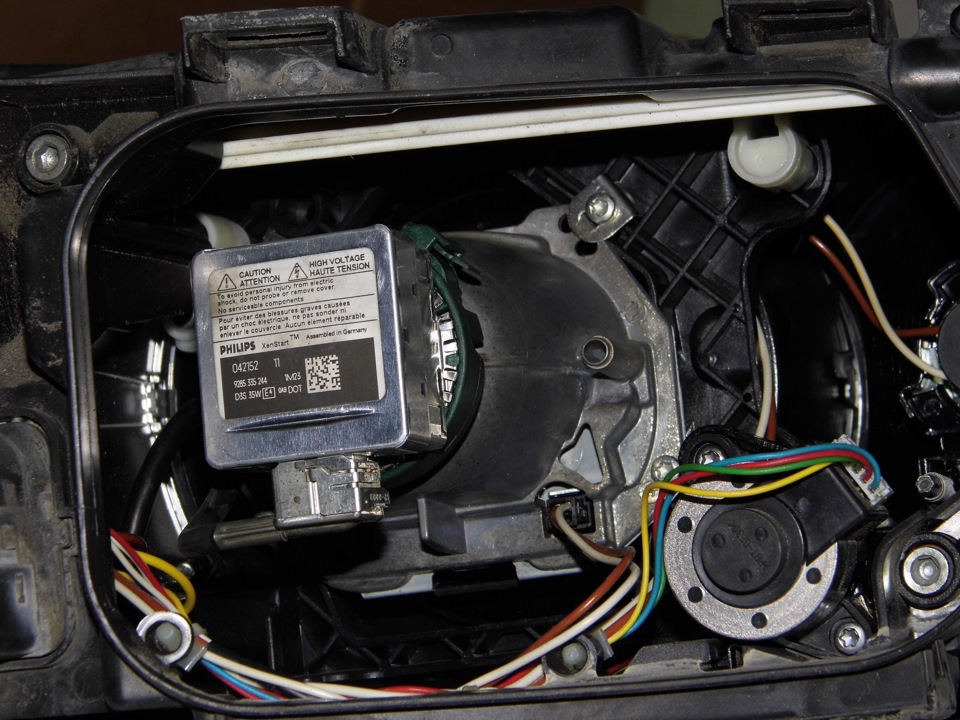

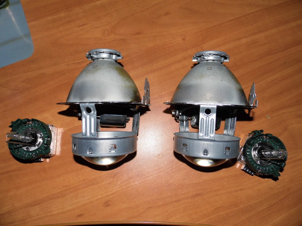

Немного о деталях : Линзы с BMW 530d, почти штатная установка своими силами, так же протер внутрянку фары-пыли считай небыло!
Вторая часть отчета будет о установке и итоговом свете!
Спасибо за внимание!

Линзы очень похожи на Hella 3
Тоже интересны каталожные номера))))
Насчет купить и номеров помочь не могу, т.к. я не покупал их а разбирал фары бмв и доставал линзы!

А подскажи маркировку линз или ссылку где их можно купить?
Круто! А линзы от BMW какого кузова Е60 или F10?
Линзы от F10

Разбирал фары
То нсть бу ставил? У меня f10 пробег 80 тыс свет не устраивает думаю разбирать фары поменять модули
Считай да.
Там чтобы модули поменять, стекло надо снимать.

Здорово! Я правильно понял что два отверстия не совпали и ты их просто прижал дополнительной планкой? Что делал с масками кот одевается на линзу ? От бмв поставил или родные оставил? От бмв хелла зеркальная?
Здоров. Насчет планки-да! Диаметр линзы такой же что и у родных, поэтому с масками вопросов не возникло! Поставил от BMW! Если ты про отражатель-то зеркало!
