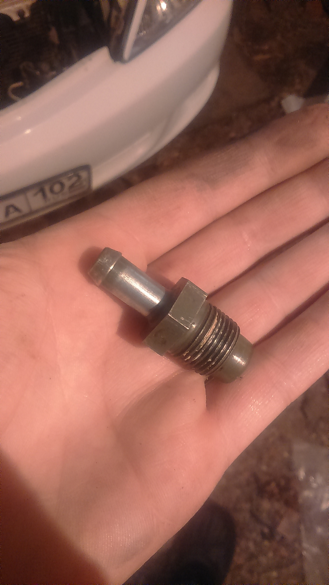

Как проверить клапан в снятом состоянии
Как показано на фото-клапан работает в одну сторону, тоесть в одну сторону продувается, в другую нет.
Во вторых сам механизм "шарик" должен легко перемещаться в клапане, стоит его только потрясти.
Чистка клапана производится обычный очистителем карбюратора.Обильно заливаете очиститель, сливаете, тем самым прочищая поверхность от малянного нагара.

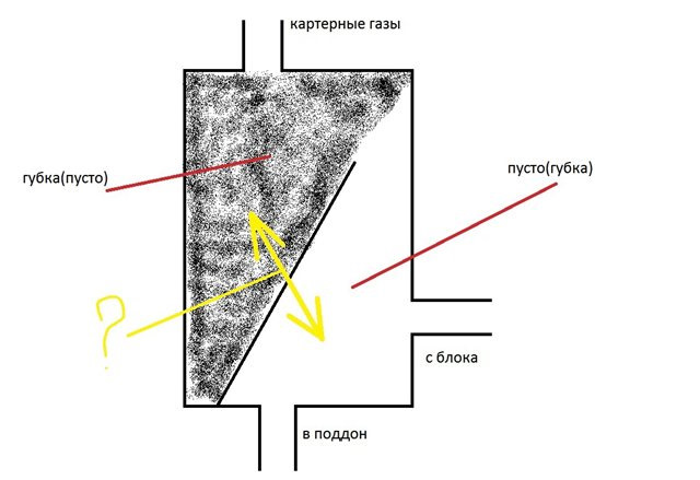

Ну и бонус-касаемо маслоуловителей (они, же маслопомойки).
Её ставят между клапаном и дросселем.Металлическая губка, расположенная внутри улавливает маслянные пары в газах, которые проходят через неё, тем самым фильтруя смесь, оставляя маслянную грязь в себе.Что она даёт-смесь, которая поступает перед дросселем идёт очищенной, тем самым меньше засоряя дроссель, клапан холостого хода (если он есть) и соответственно уменьшает колличество маслянных отложений во впускном коллекторе.

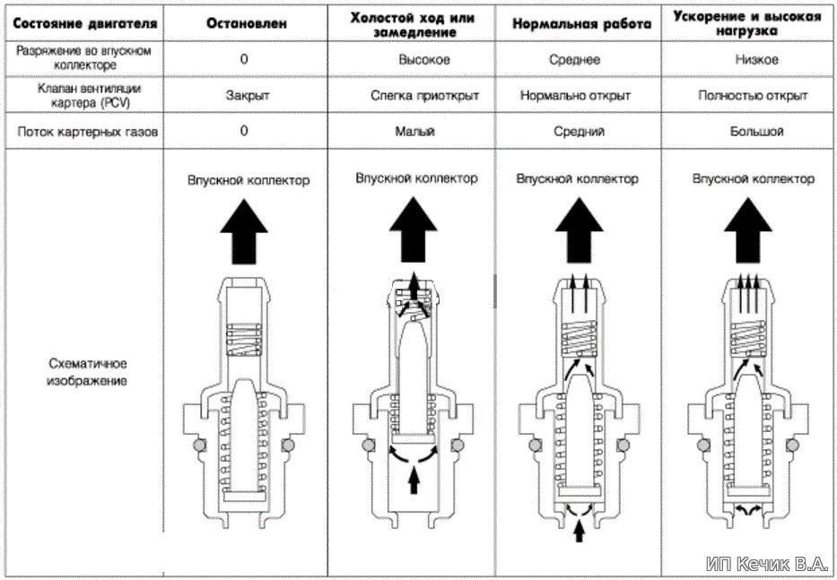

И я немного не согласен с автором. Хотя могу сам ошибаться. Как по мне, на атмосферных моторах он никогда полностью не перекрывается, дозировать на открытие может, т.к. там ещё пружина должна быть именно в строну открытия.
Почему никогда не перекрывается на атомо? — потому что у двигателя атмо всегда разряжение. Хотя вроде есть такой эффект обратной вспышки, когда газы из цилиндра порываются во впуск, вот тут-то нужно, чтобы клапан перекрылся.
А вот на турбо, это насколько я понимаю систему, перекрытие нужно. Когда начинает работать турбина, то во впуске не разряжение, а давление, и если клапан не перекрывается, то давление через клапан полезет в сам мотор. У многих турбовиков на щупах колхоз установлен- пружинка от сальника, которая удерживает щуп.
Ещё вот такую картинку нашёл
