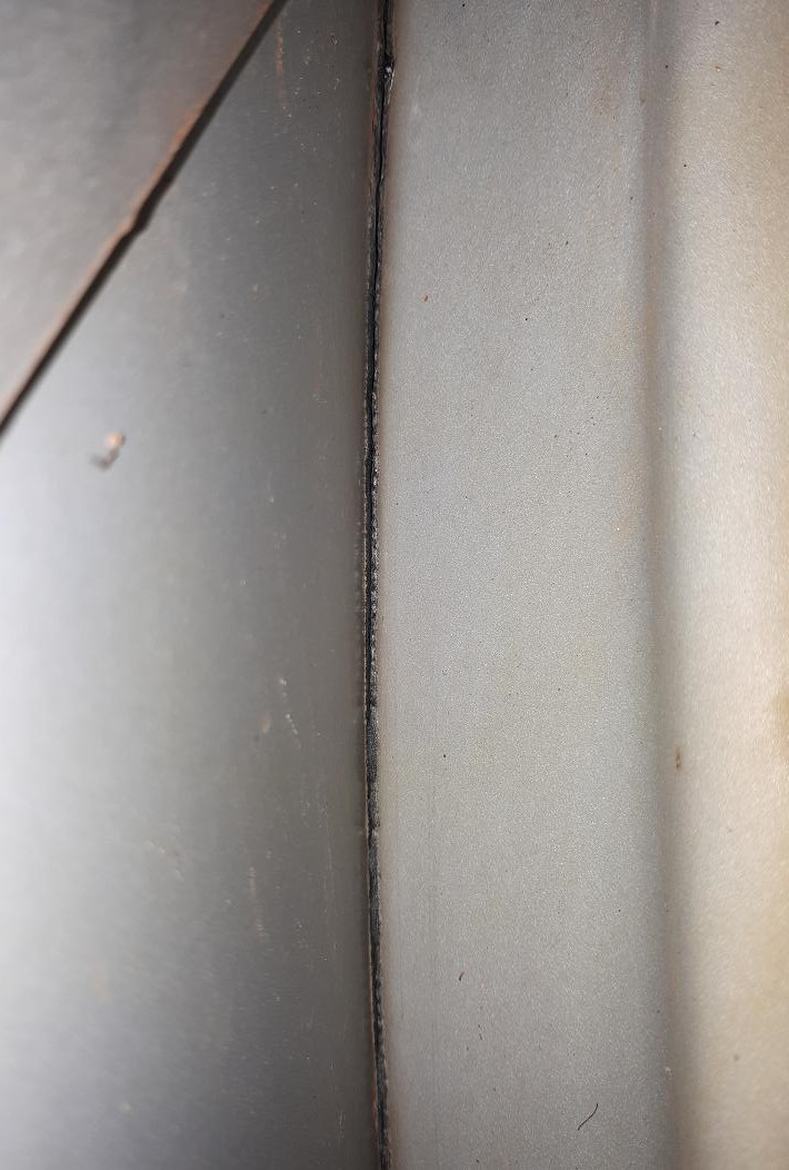

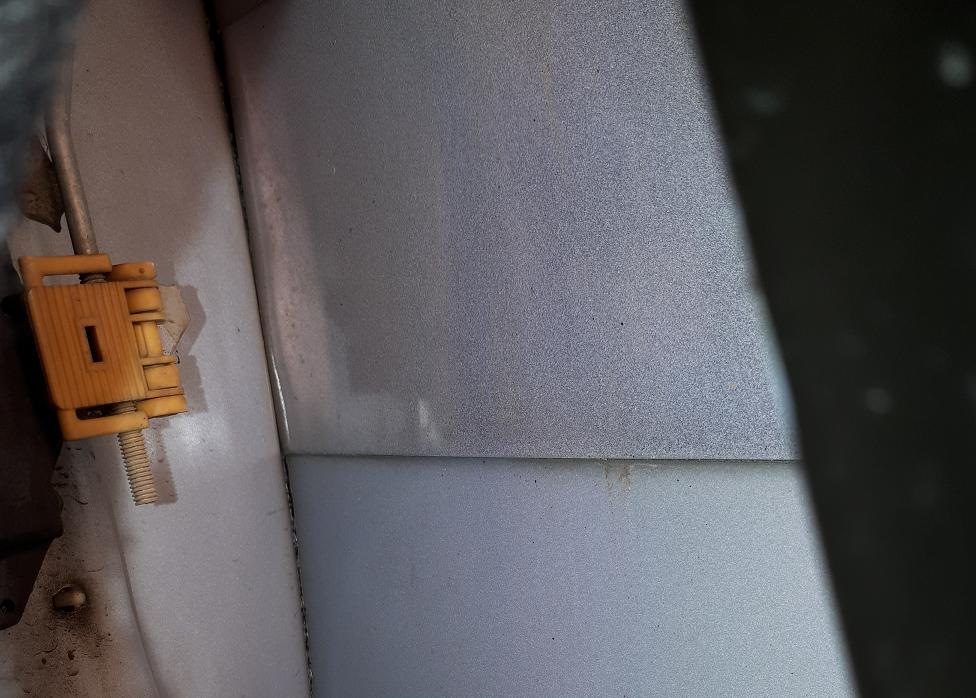

Так как ржавчина начинает ползти из под опрессовки двери, я разобрал дверь и посмотрел на опрессовку изнутри двери и оказалось что на заводе под опрессовку кладут еще герметик, все бы хорошо, но в некоторых местах этот герметик нанесен криво, не под опрессовку, не знаю кто на заводе наносит этот герметик, робот или кривые руки человека, но я думаю что именно в этих местах и попадает вода.
Вот как должен лежать герметик, строго под опрессовкой.
А вот как он нанесен не понятно куда, не состыковочка получается.
Внизу двери в желобке по которому течет вода, даже не чем не намазанно.

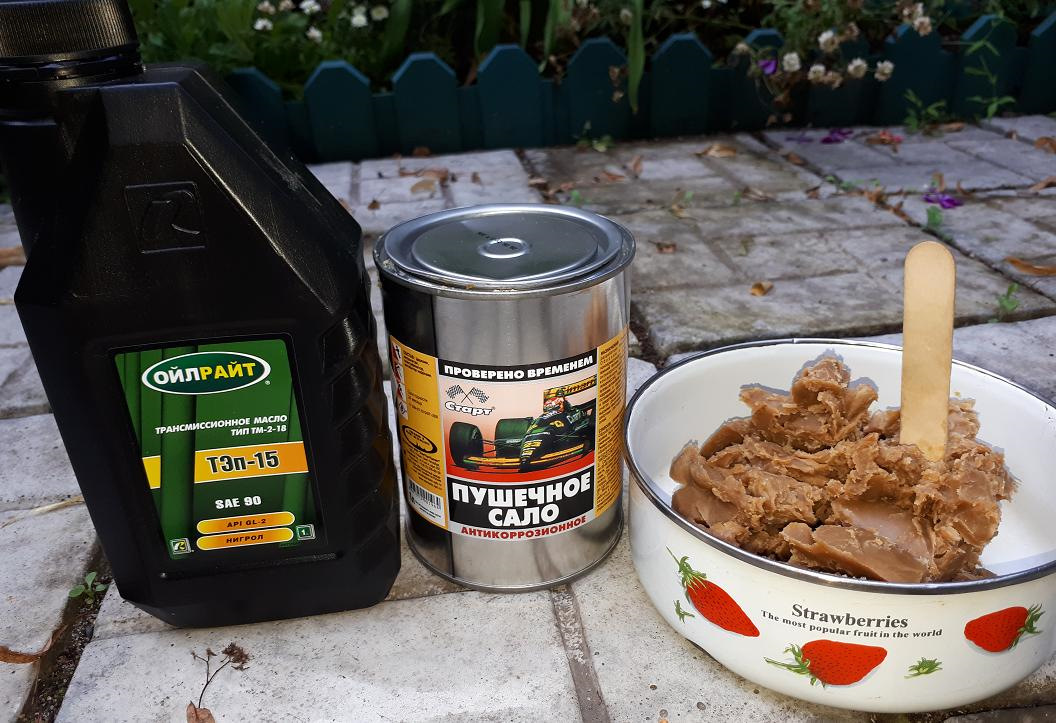

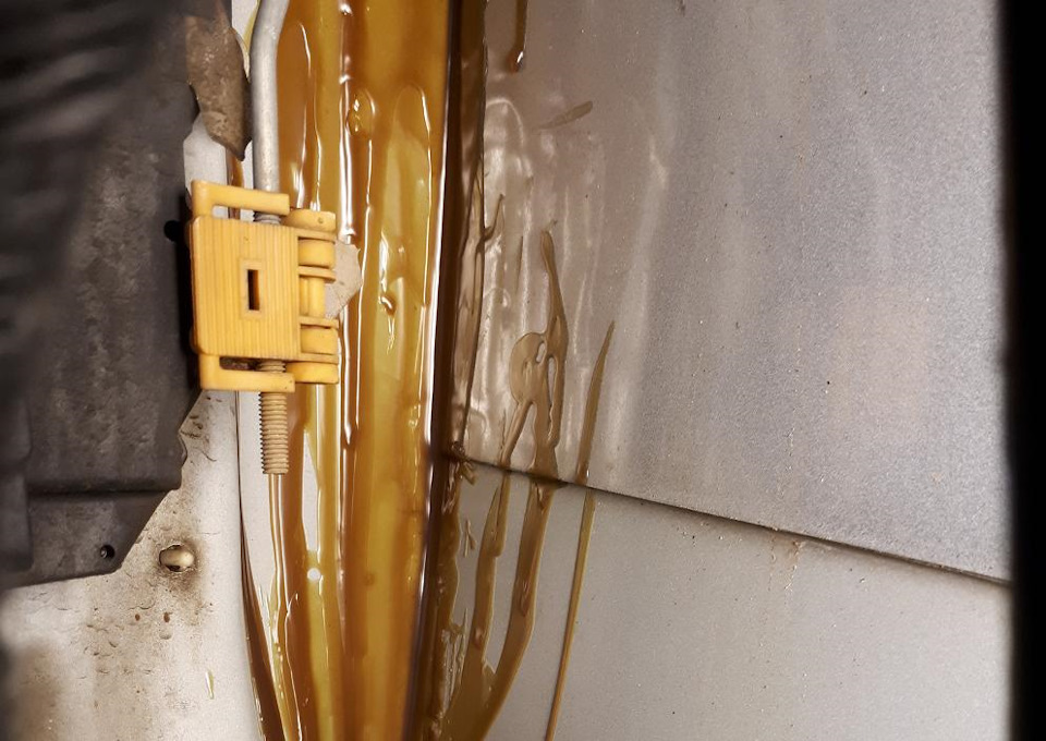

В общем было решено замазать все эти швы антикором, долго думал чем забрызгать, изначально хотел купить аэрозольный мовиль и не парится, но многие пишут что он рассыхается со временем и трескается, да и до кучи воняет, на днище или в порогах то еще ладно пусть вонял бы, а это в салоне по сути. В общем было решено замазать там все Пушечным салом смешанным с Нигролом, что по сути получается без запаха.

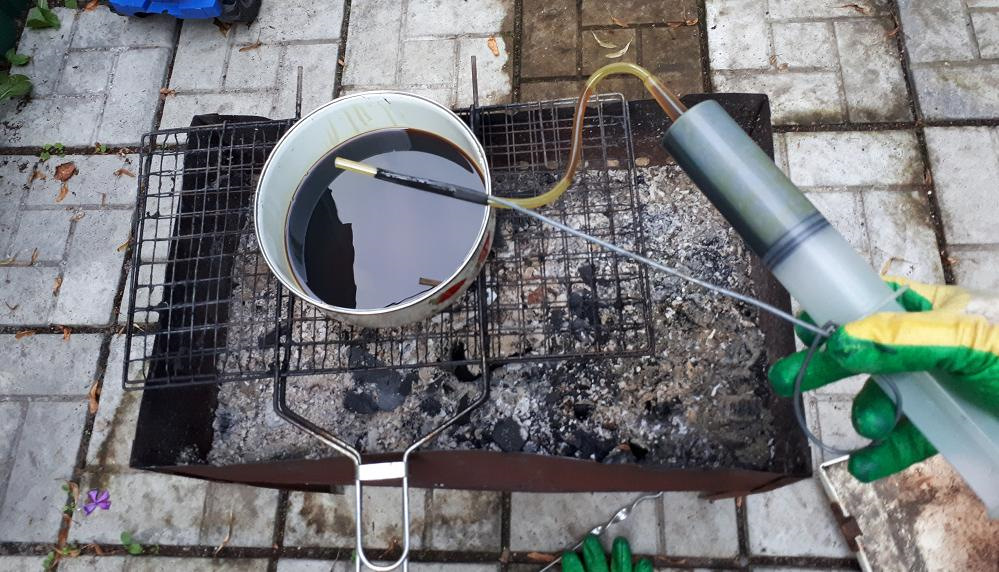

Разогрел пушсало на мангале, смешал с нигролом и закачал в шприц ЖАНЭ, так же для удобства к шлангу приделал жесткий пруток из проволоки, потому что шланг от нагрева становится очень гибким и никуда по сути им не подлезешь .

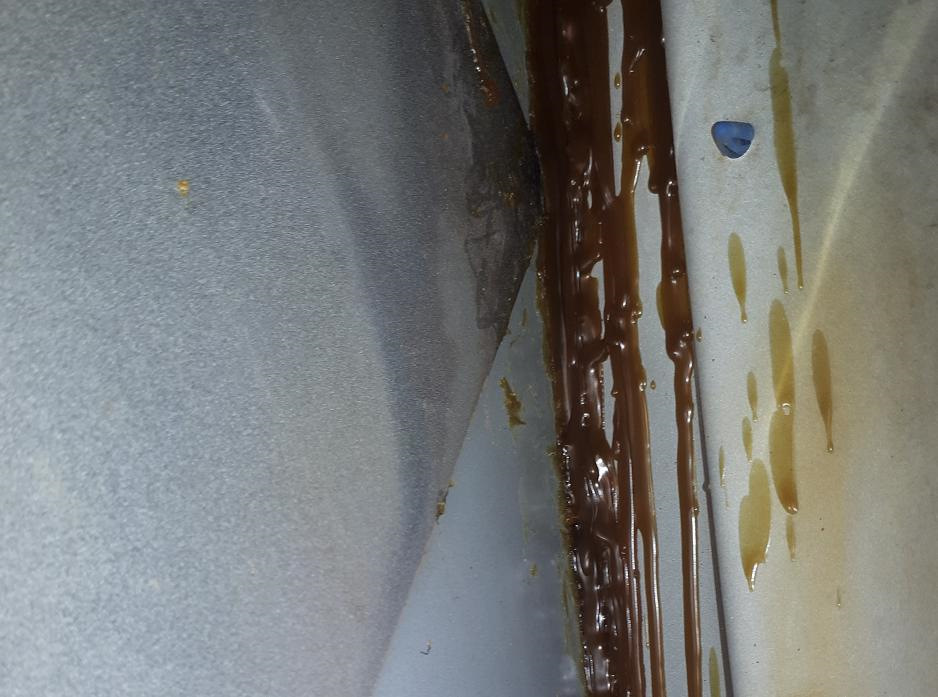

Ну и пролил и забрызгал, все швы горяченьким салом, предварительно разогрев железо двери феном, чтобы пушсало протекло во все щели.

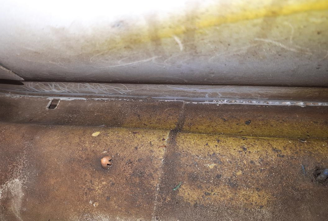

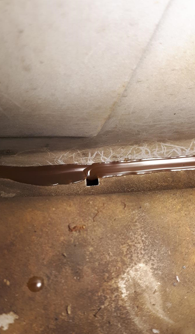

Низ двери

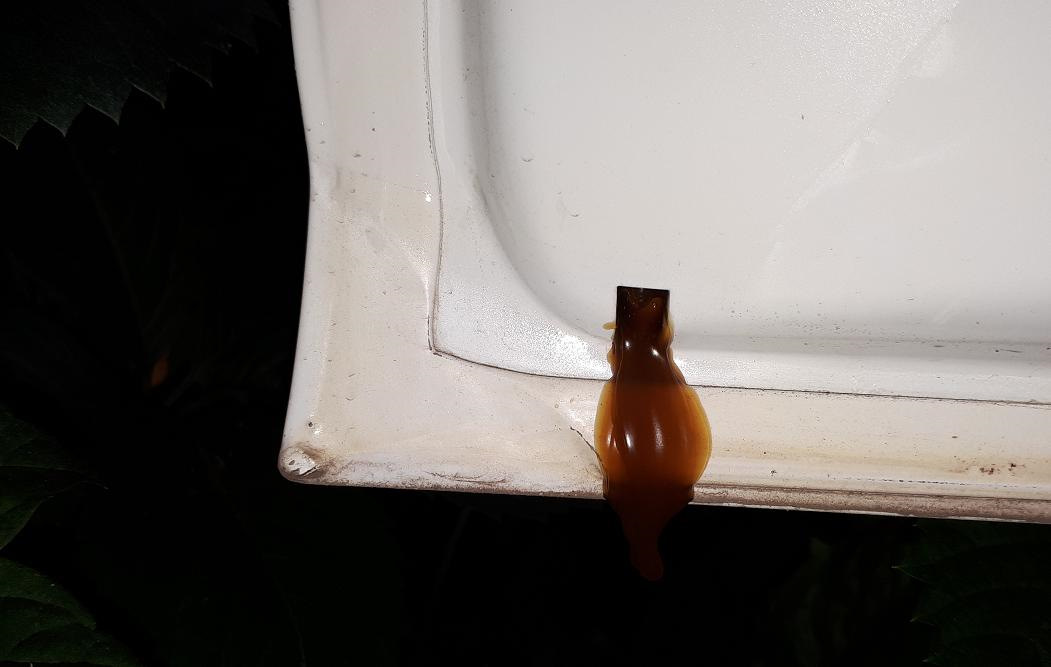

Все лишнее вытекло через сливное отверстие
Когда пушсало застыло, я немного прогрел места с отверстиями чтобы освободить проходное сечение, лишнее, немного закрывающее отверстие пушсало около отверстия растопилось и вытекло.
Думал что в жаркий день всё это дело потечет на пороги, но нет, машина стояла целый день на солнце, на улице было + 30, в машине показывало 38, но пушсало не вытекло а лишь стало жирным на вид.

В какой пропорции смешивал?
На глаз, ориентировочно 3 ячасти сала и 1 часть нигрола. Но нужно наверно побольше нигрола, тк маслянная пленка не особо и ползет на жаре. Я бы в след раз добавил 50/ 50 нигрола. Но надо конкретно смотреть по маркам пушсала, у кого то оно потверже у кого то пожиже. Смешай немного, растопи, остуди. Устроит, разбавляй так же все остальное или корректируй.

Привет, ничего не вычищал, было чисто, ну рпзве что пыли немного. Шприцом можно давануть приличный напор, но вме усложняется тем что сало просто моментом застывает при попадании на холодное железо, из за этого получается некрасивые подтеки и излишнее количество сала.
В этом году лето было очень жаркое 30-37 в среднем и я замучился стирать с порога вытекшее из двери сало. По сути каждый жаркий день оно вытекает. Вот жду пока не вытекут все излишки))))

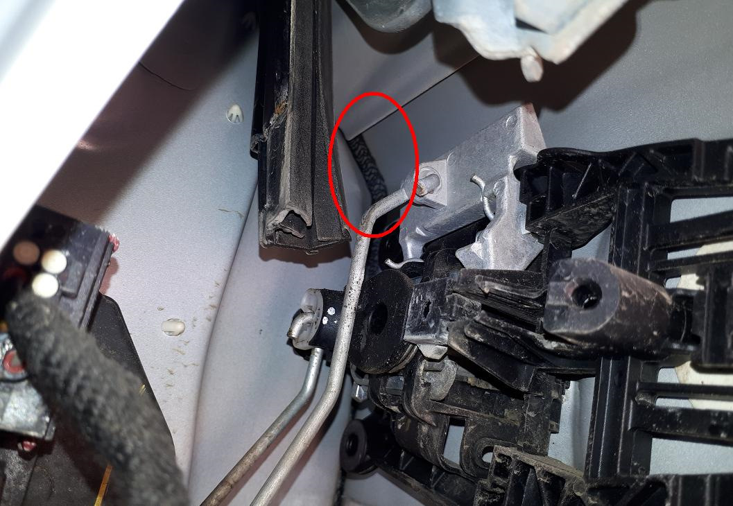

Внутри двери есть обработка уже на фото видно
На боковых швах ее там нету
