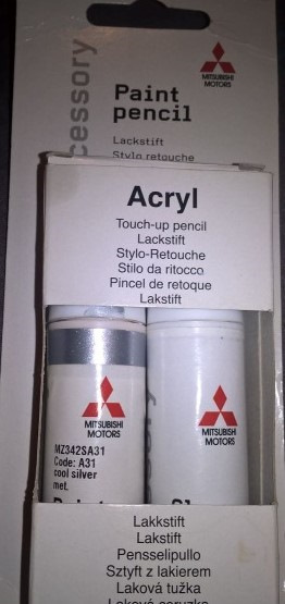

Начну пожалуй с того, что при покупке автомобиля, а это было ровно год назад, ДА-ДА! Можете нас поздравить, годик, как мы вместе ^_^, ЛКП машинки было далеко не в идеале. Мелкие сколы присутствуют практически вкруг по всему кузову. За то в родной краске и без ДТП =)) Т.к. денег красить автомобиль вкруг нет и стоит это в Крыму около 90тыс.руб, решил попровать заказать оригинальный подкрашивающий "комплект" в цвет автомобиля.
Узнать код своего цвета можно на металлическом шильдике под капотом.
В общем сказать, что получилось ХОРОШО я не могу, т.к. никогда не умел ничего красить, закрашивать и т.д., ну вот руки не заточены (кисточка, что идет в комплекте тоже далека от идеала). Но и в этом случае, данный неприятный скол теперь не бросается в глаза, т.к. цвет подходит идеально несмотря на то, что автомобилю 10 лет и ЛКП выгорает.
Что касается самого процесса, то собственно как и при любых лакокрасочных работах:
1. Обезжирить поверхность
2. Нанести красящий слой
3. Подождать минут 30
4. Закрепить лаком
Кто решит попробовать, вот коды данных комплектов под цвета Mitsubishi:
MZ34ACW37 — Frost White W37
MZ342SA31 — Cool Silver A31
MZ342SA82 — Glacier Silver A86
MZ342SA39 — Stone grey A39
MZ342SP26 — Orient Red P26
MZ342SS18 — Dune Beige S18
MZ342ST65 — Thunder Blue T65
MZ342SD06 — Lightening blue D06
MZ342SX42 — Amethyst Black X42

Я недавно бампер передний подкрашивал, когда краску покупал, то мастер сначала посмотрел код краски на шильдике, а потом попросил загнать машину в тень, вышел с двумя выкрасами и по ним точно подобрал оттенок.
А я на подбор брал краску, попали идеально, плюс лак уже в ней, закрашивает гладко.
ого, впервые слышу что лак уже в составе краски. Молодец, поздравляю
Так по крайней мере мне сказали, она жидкая как лак для ногтей, в принципе сколы красить пойдет, будет тепло сфоткаю ради примера
Сколы лучше заливать краской с помощью зубочистки точечно, кисточкой так аккуратно не получается. И да, краску проще в магазине подобрать, чем эту брать дорогущую.
В след. раз обязательно попробуем и сделаем сравнительный анализ по цвету (к сожалению не все "автомаляры" могут попасть в цвет)
На подборе краски флакон 50 грамм с кисточкой 300 руб отдал. В цвет попали идеально. Экономия и ждать не надо. Плюс в отличие от оригинала консистенция не такая густая, наносить легко.
