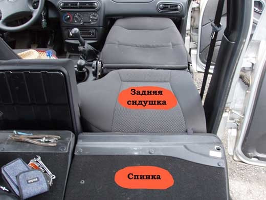

На прошлых выходных протестировал ниву в качестве спальника. После покупки читал различные статьи, смотрел фотографии по организации спального места в шниве. Понравился вот такой вариант.

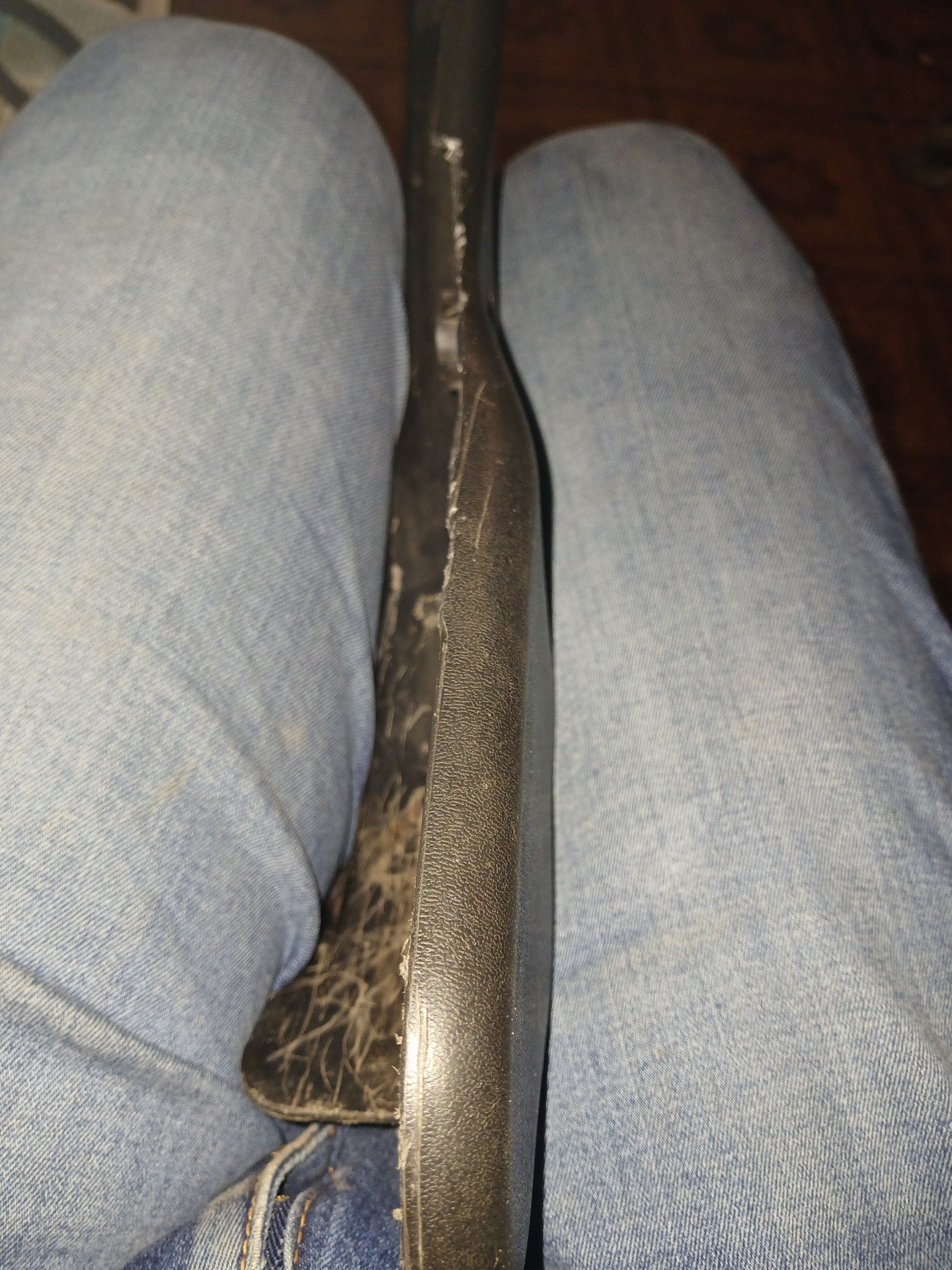

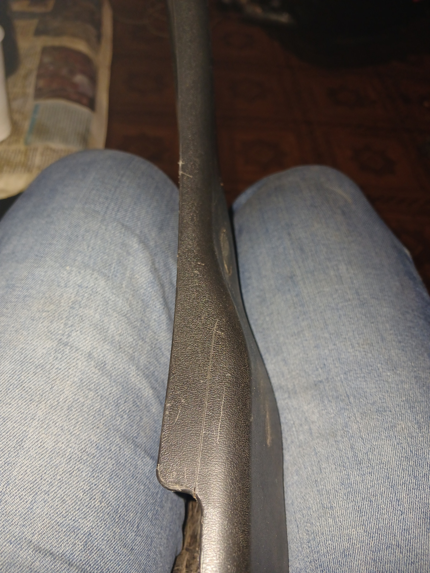

Примерился и решил, что мне достаточно будет просто сложить переднее сидение и не задвигать его под панель, снимая бардачок.

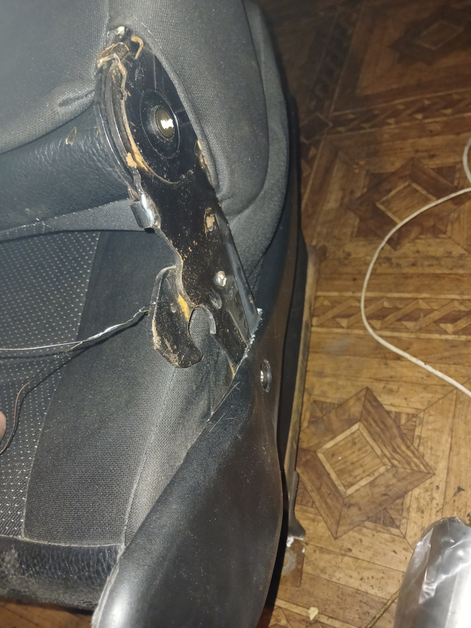

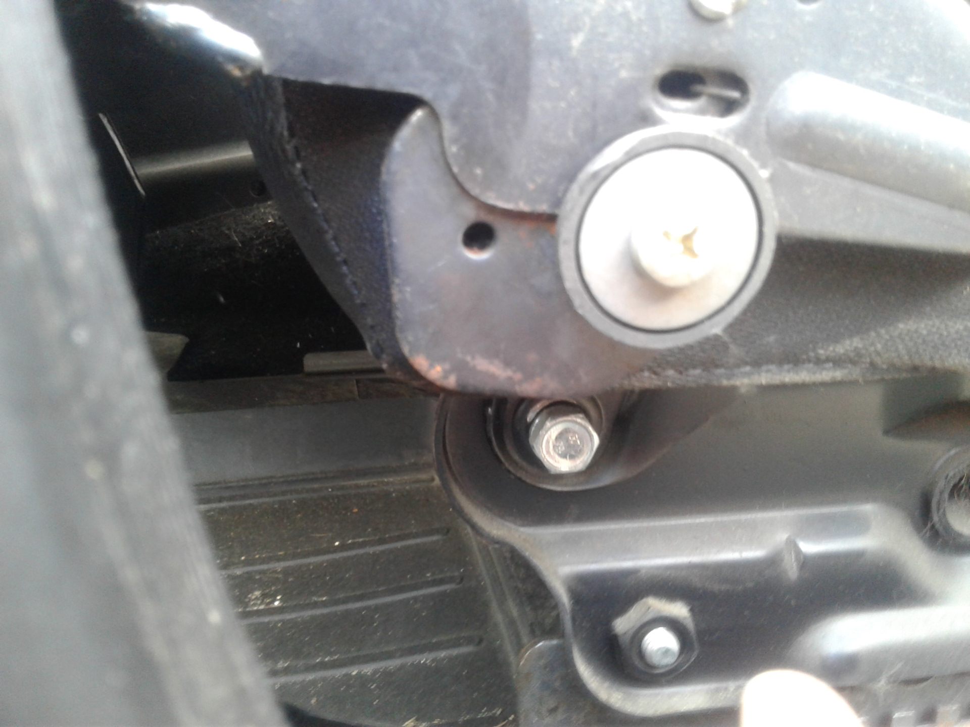

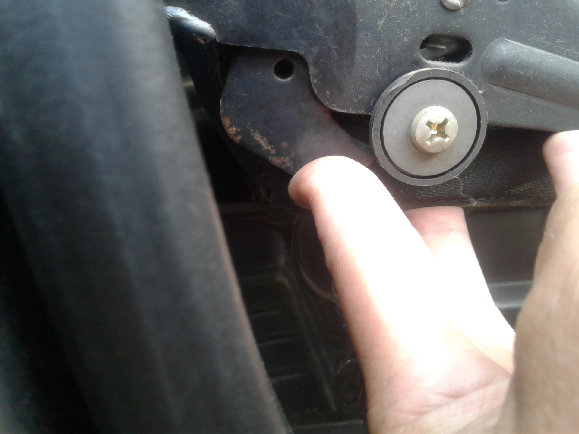

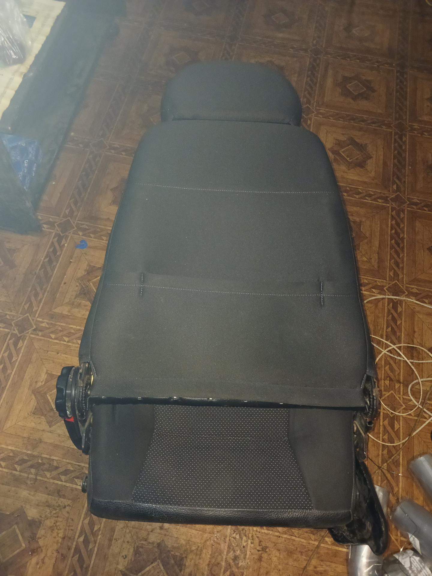

Организация проста: снимаем боковину сидения (два винта под заглушками), чтоб подобраться к правому крючку спинки (слева доступ свободный).
Отводим их и роняем спинку вперед на панель (подголовник я не снимал).

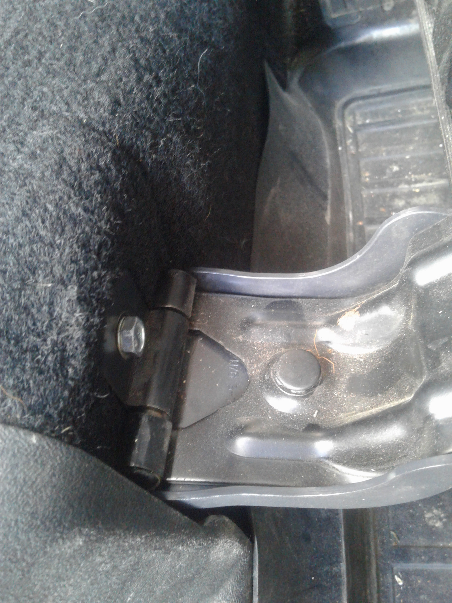

Задние сидушки откручиваем совсем. По два болта на каждую половинку (в районе петель, доступны при откидывании сидушек).
Спинки просто складываем. Так как переднее сидение я не задвигал под панель, то задняя сидушка уже не влезет позади (как на первом фото), да и это мне ни к чему. Я поставил на задний коврик свою рабочую сумку и кинул сверху свернутую тряпку. Получилось относительно ровно. А сверху размотал обычный матрас.
