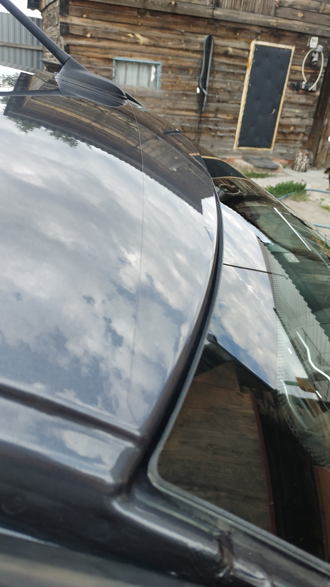

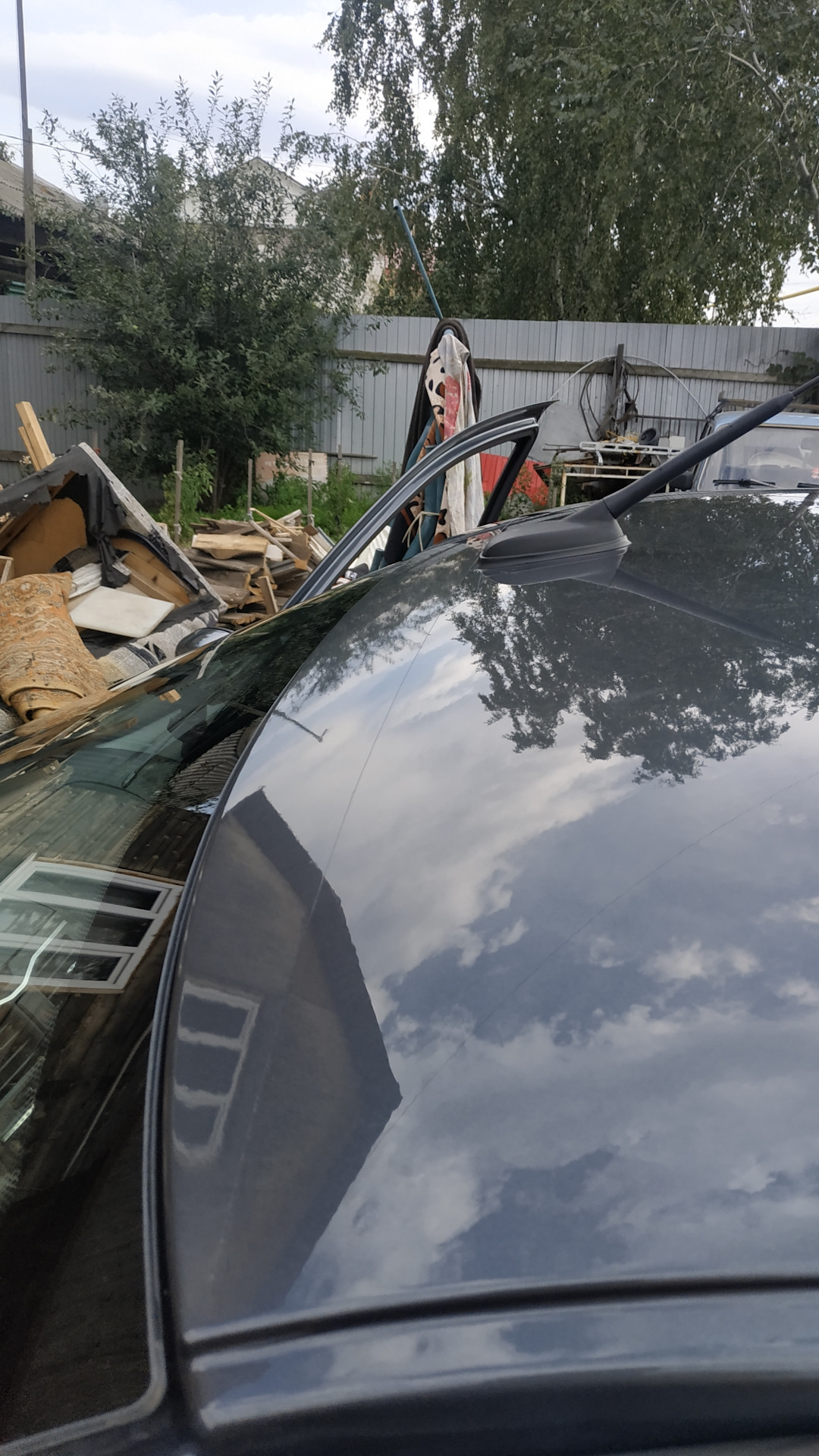

Вырезал плёнку для оклейки над лобовым,
От угла крыши отступал 1 см.
Вырезал, смочил крышу мыльным раствором, оторвал с пленки бумажку поливая клейкую сторону пленки тем же раствором, накинул ее на крышу, выровнял, выгнал воду, протер, и вот что получилось.

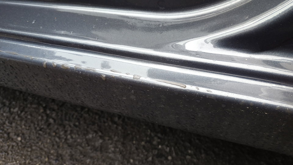

Сфоткай пороги, там тоже без фена обошёлся?
Короче порог в некоторых местах хреново наклеился, есть пузыри, в темноте уже клеил вчера, плюс дождик сегодня, походу переклеивать буду с. Феном, с ним как то получше прилегает.
