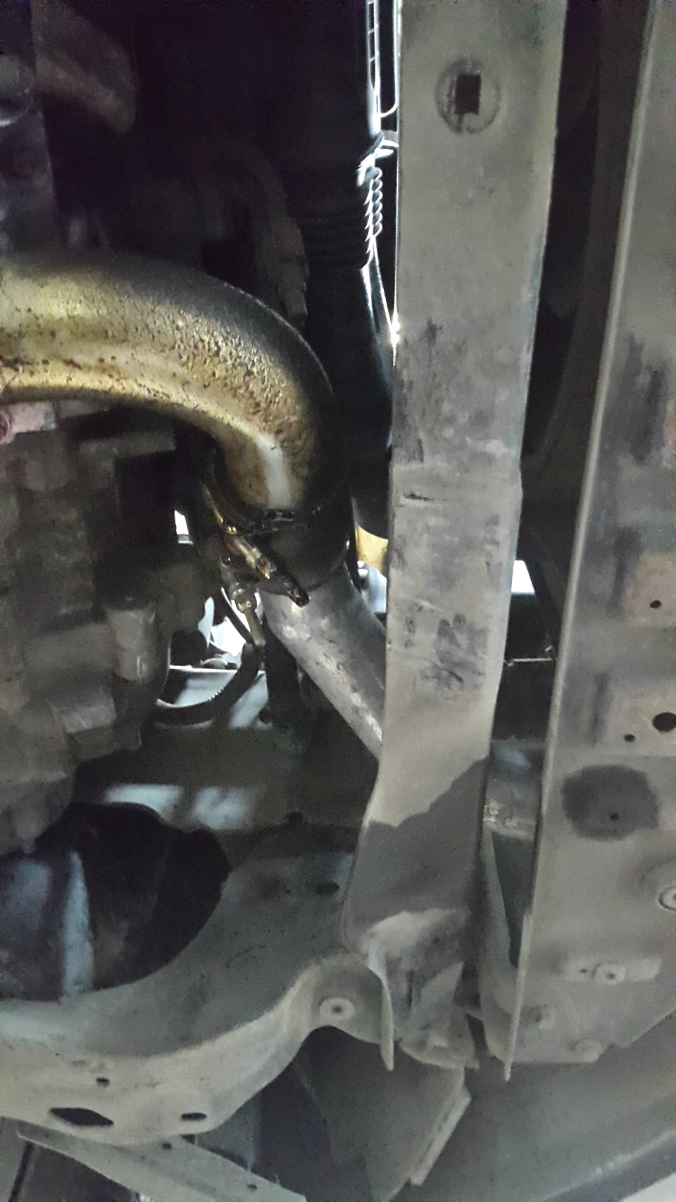

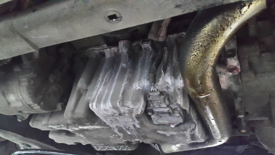

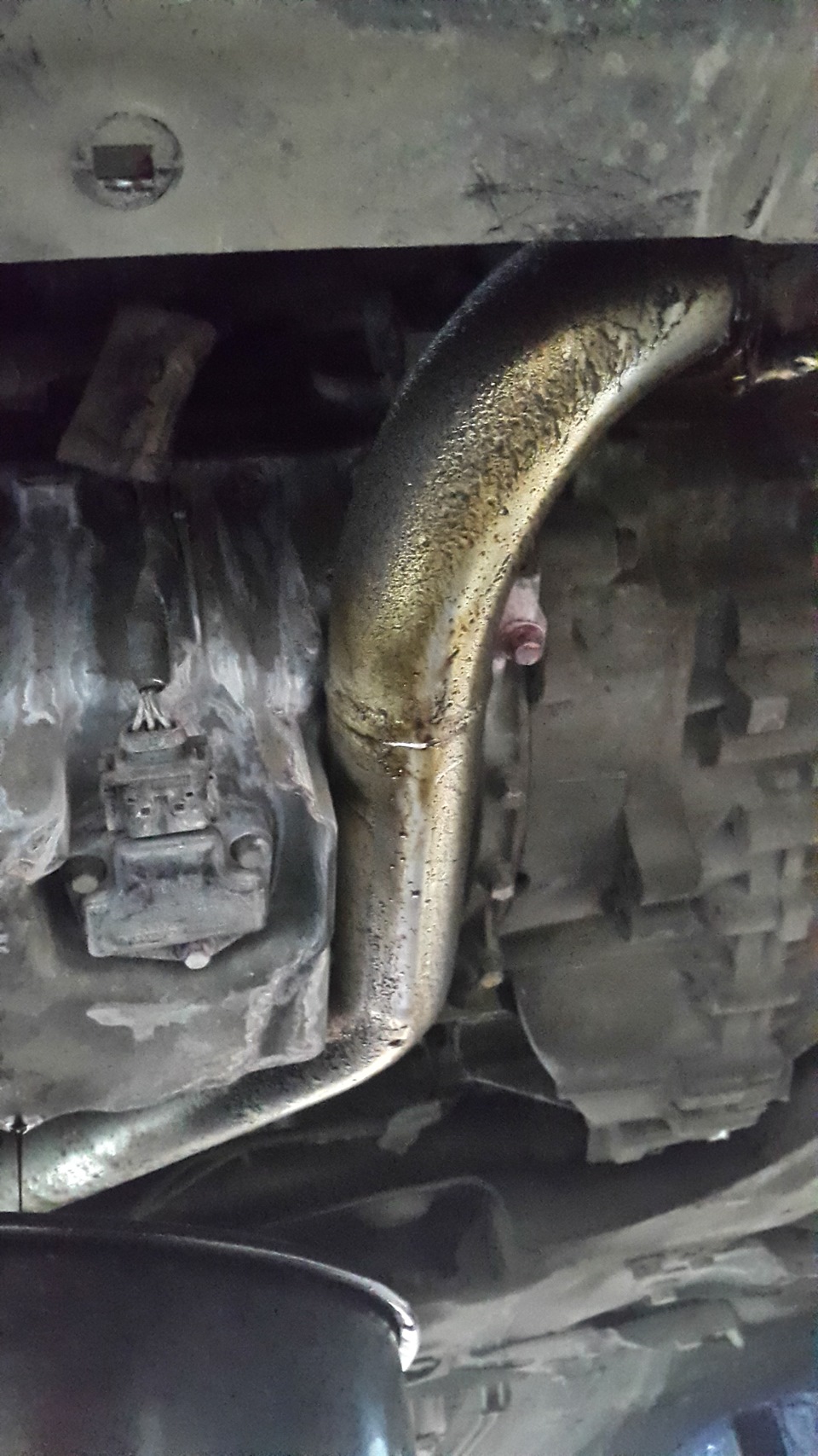

Добрый день Уважаемые! ) заехал на сервис масло поменять, сняли защиту а там… до этого был и жор масла и антифриза, но двигатель вскрывался и все было отлично…есть предположение что умирает турбина; кто что скажет?
У меня когда этот патрубок рванул, я подобрал такой же только армированный селикон и посадил на обычный хамуты ивот какой то подтекает, а так не за что! Пиши если что, а то с такими движками мало кого спросить че можно.
Так у меня тоже рванул, года 2 назад патрубок(не помню какой, они за двигателем прям 2 рядом на родном фордовской пайке) и сейчас вроде как второй видимо течет…и как на зло не могу найти комплект силиконовых тюнинг …
Эт у тебя на печку рванули, проходили это)))), я наверно родные все таки заказывать буду у нас силикон чуток только дешевле, а родной на своей пайке как литой, короче повторяюсь, если что пиши.
Так ты простые силиконовые имеешь в виду или которые как родные с изгибами?) Просто такие то везде есть а вот прям чтоб как родные я видел только с Англии на заказ😢

Антифриз гонит с патрубка верхнего, где он в термостат входит, такая же ситуация.
Блин, спасибо тебе большое! Сегодня в гараж загнал все норм а вот антифриз опять ушел хоть знать буду что менять!)
Окей спасибо большое!)а подскажи еще где силиконовый можно купить?если есть ссылка? )
Да у нас в Самаре на любом авторынке можно, я один вобще от киа церато примострячил, встал как влитой))))
Не я простые подобрал они тоже с изгибами, просто подобрал примерно по изгибам и нормуль.
