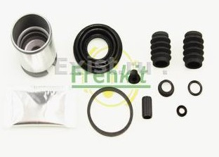

Попутно был отремонтирован задний суппорт, ремкомплектом от Frenkit 238910
Пыльник цилиндра был установлен оригинальный VAG 5K0 698 671 A

Через несколько дней пришли заказанные ремкомплекты для заднего тормоза, и поехал на установку. По итогу оказалось что ремкоплекты не пригодились, т.к. сам суппорт был в порядке. Закисли колодки, приржавели к скобкам которые держат эти колодки. Вот они VAG 5K0 698 231 A, продаются отдельно или в комплекте с оригинальными колодками, их необходимо менять при каждой смене колодок.
Парни их почистили смазали чем то, и поставили колодки обратно. Колесо стало вращаться свободно, одним пальчиком. Уезжая из сервиса, еще раз спросил могло ли это влиять на вибрацию, те в один голос «нет». Но я все равно рассчитывал на чудо. Выезжаю на трассу, разгоняюсь и о чудо вибрация почти полностью ушла, осталась лишь не значительная на скорости 130 -140км/ч, с ней в принципе можно мириться, и скорее всего она связана с тем что колеса уже не новые, дискам 6 лет, резине 3й сезон. Я очень рад, что нашел таки причину, и эта эпопея закончилась. Но все равно планирую в ближайшее время съездить на шинку, еще раз проверить шины и диски, хочу довести результат до идеала.

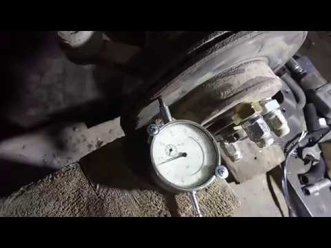

На всякий случай, помимо балансировки колес нужно еще проверять их на биение осевое и радиальное порой покрышка (и диск тоже) может быть немного элипсной (яйцом) или винтом и это тоже может приводить к вибрации.
Как проверить на биение осевое и радиальное?
В идеале на станке в шиномонтаже. У хорошего станка есть есть хотя бы шарнирный поводок, (как на дископравильных станках) а еще лучше индикаторная стойка), которая фиксирует биение при вращении колеса.
Мне когда-то попалась бракованная пара покрышек (задняя), у которой было радиальное биение миллиметра в полтора. Просто яйцом были покрышки. Трясло на скорости от 80 км как вибромассажор ;).
Удивительно то, что я пока сам не определил этот нюанс (попросил поднять машину на подъемнике а начал вращать колеса да присматриваться), то ни один шинмонтажник не предложил такую проверку. Все как один хватались балансировать… Увы там безграмотных балбесов валом. Потом на станке проверили колесо на биение и дефект подтвердился. Парняга классическим образом зачесал затылок и улыбаясь промямлил "ну да, такое бывает…"
И я такой не один. Нескольким знакомым тоже попадались подобные покрышки. Это не такой уж и редкий вид брака.
Второй нюанс это несовпадение диаметра ЦО (у неоригинальных дисков) и диаметра ступицы. В таком случае используется центровочное колечко (супинатор) компенсирующее разницу диаметров. Иначе в момент установки колесо может прижаться (отцентроваться) неидеально и результат — биение. Есть армии людей, которые с пеной у рта доказывают, что "не нужны супинаторы, крепеж (болты/гайки) сами все центруют", а инженеры на колесных заводах по их мнению дураки ;)
Третий нюанс, это привалочные плоскости (диска или ступицы) с дефектом. Такой дефект может вызвать осевое биение. Это не миф. У одного человека в плоскости диска была сильная коцка. Она упиралась в колокол торм. диска (ступицу) пока не устранили было биение и тряска.
Если углубиться в диагностику, то можно при помощи индикаторной стойки (с магнитным держателем) измерить биение (радиальное/осевое) и торм. диска, и ступицы.
