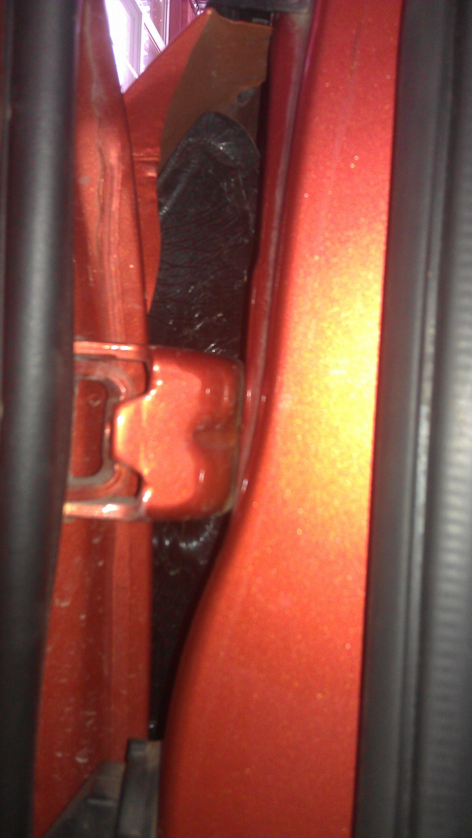

Ещё при первых "обследованиях" своего авто я приметил ту деталь, что между передними дверьми и крыльями просто дырка.Решил для себя, что так не должно быть.Через экзист по каталогам нашел заглушки в эти дырки, но для моего вин кода такой детали не поставлялось.Спасла опять же северо-американская версия.На них ставились заглушки такие.Заказал в экзисте.Пришла одна, через недельку вторая.Затянуть их туда, честно говоря, сложно…но возможно(не хотелось снимать крылья).

Зачем крыло снимать:) Достаточно снять подкрылок или его ближайшую часть с брызговиком У себя тоже на днях поправлял их (с завода присутствовали).

Дыры вели прямо в моторный отсек…я думая, шума меньше.Лично мне они подарили эстетическое наслаждение от отсутствия дырок.
Код кинь
84141-1G000 и 84142-1G000 (артиклы на экзисте)
норм он стоит 550 руб, я подкрылок дешевле покупал, что он из себя представляет?
Кусок чего то, похожего на поролон в плёнке

ты смотрел, у нас там есть отверстия? а то у меня машина пока в гараже(
есть у нас тоже отверстие…
