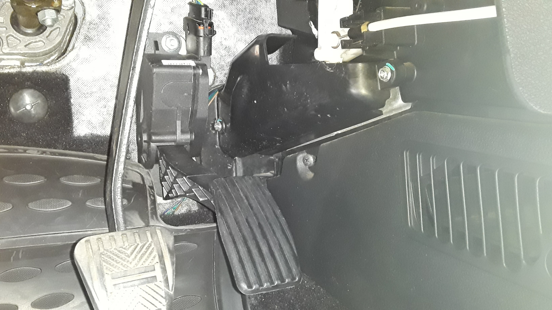

Добрый, субботний вечер, уважаемые читатели и подписчики БЖ ГранТ Туризмо!
Последние два месяца я искал решение проблемы с подтупливанием электронной педали газа на Гранте. Как-то, гуляя по просторам Драйва, наткнулся на информацию о том, что е-газ от Приоры можно спокойно поставить на Гранту, ибо разъемы одинаковые. Конечно, цена данной педали меня немного поднапрягла, но, недавно дали премию на работе, и деньги в наличии были. От владельцев Приор слышал, что педаль там достаточно чувствительная.
Чисто внешне, е-газ Приоры не сильно отличается от е-газа Гранты. Не удивительно! Ибо производит педали одна и та же контора.
Итоги тюнинга: Машину не узнать. Действительно, на Приоре газ острее. Нужно привыкать. Машина местами оказалась резвее, чем я думал. Также, нужно учесть, что данная педаль немного выше, чем оригинальная Грантовская. Ну, тут дело привычки. Считаю данную доработку полезной и не нужно колдовать над оригинальной педалью газа.

Эфект ровно как от бустера, шпоры, итд. Взяли педаль под 3хвольтовый эбу и воткнули блок под 5вольтовую педаль. Изменилась начальная характеристика. Ровно с тем же успехом можно было резче/дальше родную педальку нажимать. Эбу глубоко по барабану что к нему в качестве педали подключено, хоть обычный переменный резистор.
Спасибо, что, хоть объяснили принцип изменений по части электрики, ибо я в ней мало, что соображаю. На интуитивном уровне)) Ход педали родной достаточно большой. А раз вполне можно сделать так, как сделал я, тогда зачем переплачивать за шпору (джеттер)? Решение проблемы резвости педали газа, найдено! Причем, чисто случайно))
А дроссель адаптировали после этого всего. И сбрасывали ЭБУ? Есть вероятность, что через время ЭБУ подстроится под эту педаль, и все станет как и раньше. Лучше бы просто перепрошить. Убрать евро 5 и поставить евро 2
И я на 99 процентов уверен что внутрянка в этих педалях совершенно одинаковая. И отличие только в длинне педали. Именно самого рычага. В гранте он длиннее и поэтому педаль как бы больше ход имеет. Это скорее всего сделано чтобы тягу более плавно дозировать. Из-за того что в приоро рычаг меньше, то на один и тот же угол нажатия в приоро педали будет большее открытие дросселя.
ЭБУ я месяца два назад перепрошил. Но, скажу, что перепрошивка на педаль газа не повлияла. Первые 4 дня было круто, потом, как обычно. Перепрошивка, я так понял, на педаль газа не влияет. На дроссель влияет, а на ход педали нет.
Педаль чисто физически это просто реостат. Ну если заморочится можно в прошивке задать чтобы уже 50 процентов нажатия станет аналогом 100 процентов нажатия. Будет такой же эффект. Просто этим никто не заморачивается. Машина при малых нажатиях станет дерганой. Неудобно будет по пробкам ездить. Мне например нравится как щас ездит. Отпустил педаль она на хх едет. Чуть нажал она плавно едет обороты чуть чуть увеличились. У меня просто есть другая машина со злыми валами и механическим дросселем. Там так не прокатывает, там резко все, неудобно просто ездить. Валить да, ездить нет)))
