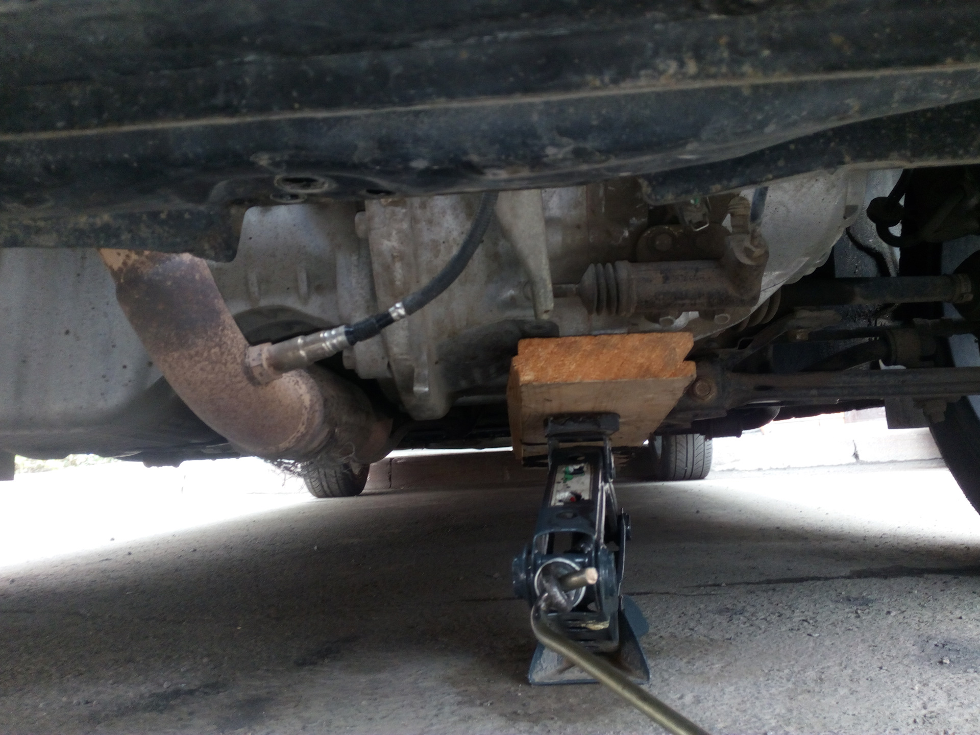

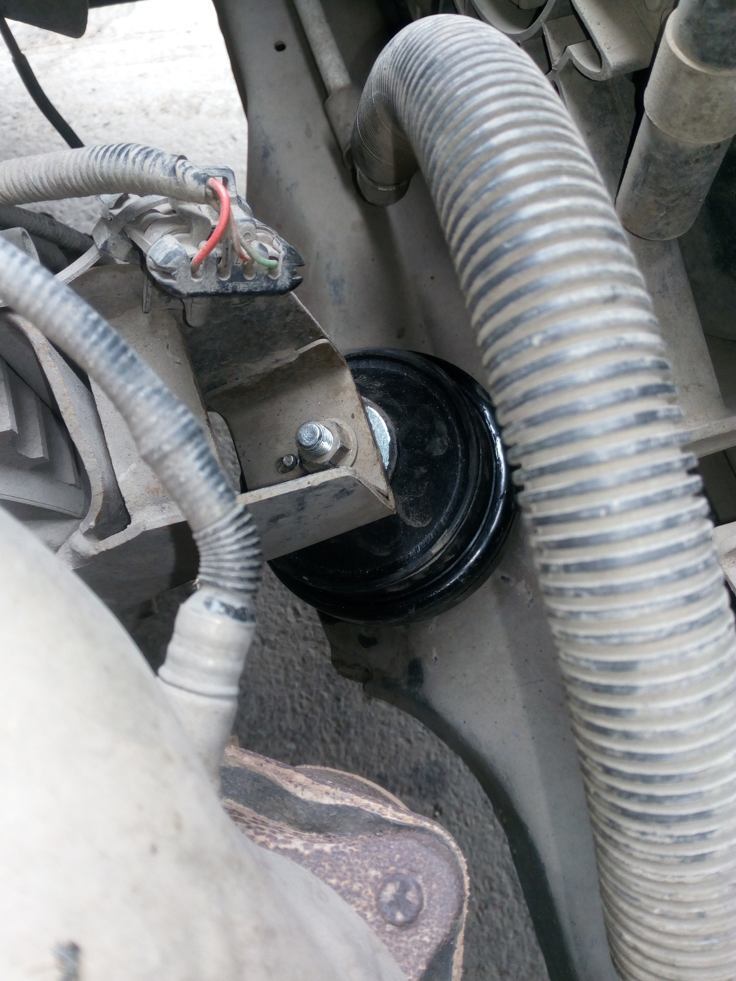

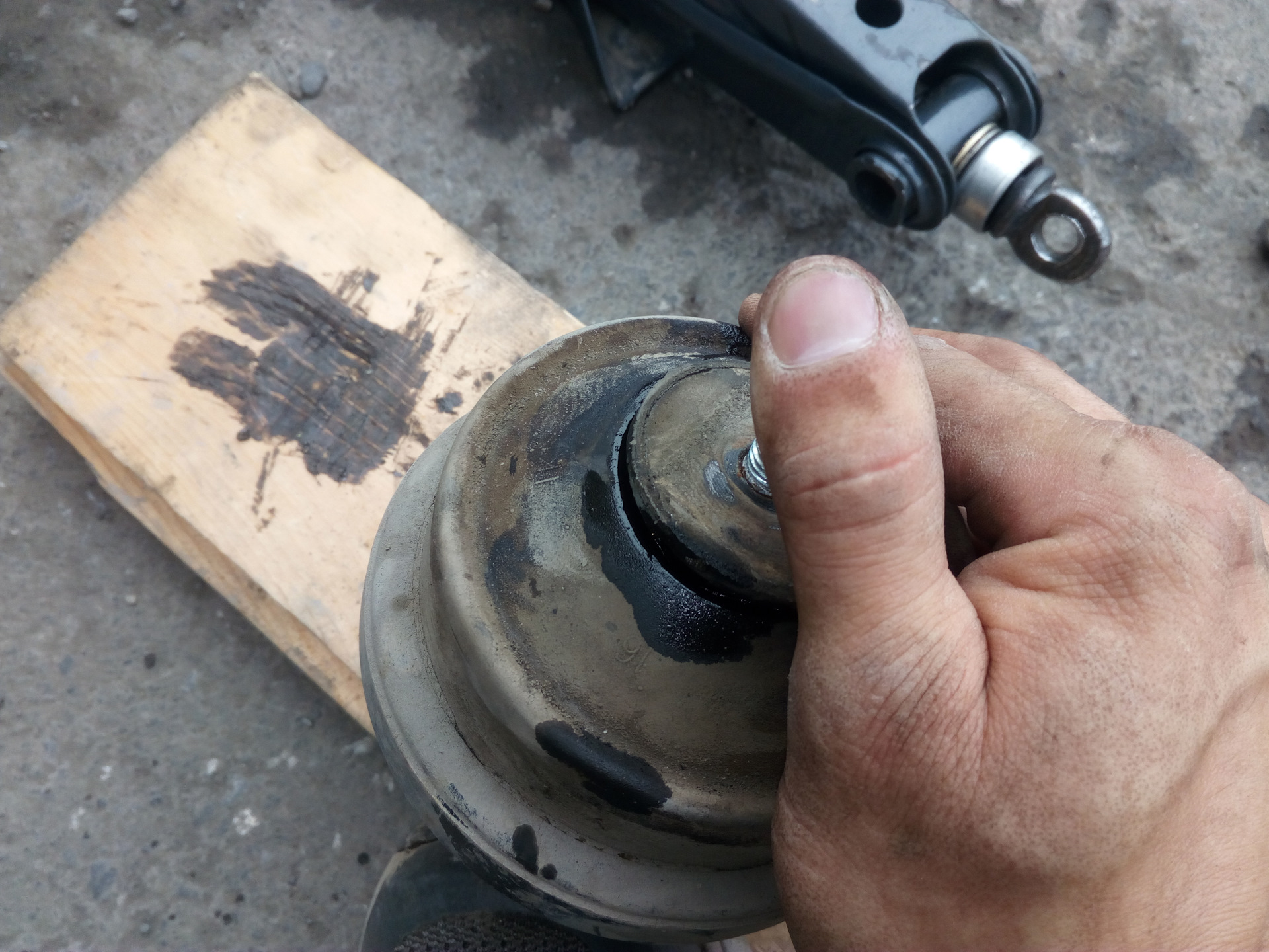

1. Заменил переднюю опору ДВС.
Там все просто:
— откручиваешь верхний болт на подушке;
— поддамкрачиваешь переднюю часть коробки, что бы была возможность снять опору;
— откручиваешь нижние болты и меняешь опору.
Ставил оригинал, артикул A13-1001510FA, цена 506 руб.
Итог: двигатель перестал так сильно откланяться при резких прегазовках (имею в виду, если газовать нажимая на дроссельную заслонку, стоя перед открытым капотом). Минус: появилась вибрация на руле на холостых оборотах. Пока хз что делать — остальные опоры посмотрел, они в хорошем состоянии. Двигатель достаточно ровно работает. Может дело в свечах, на них уже 8 тыс. км. проехал. Свечи перед наступлением зимы поменяю вместе с маслом.

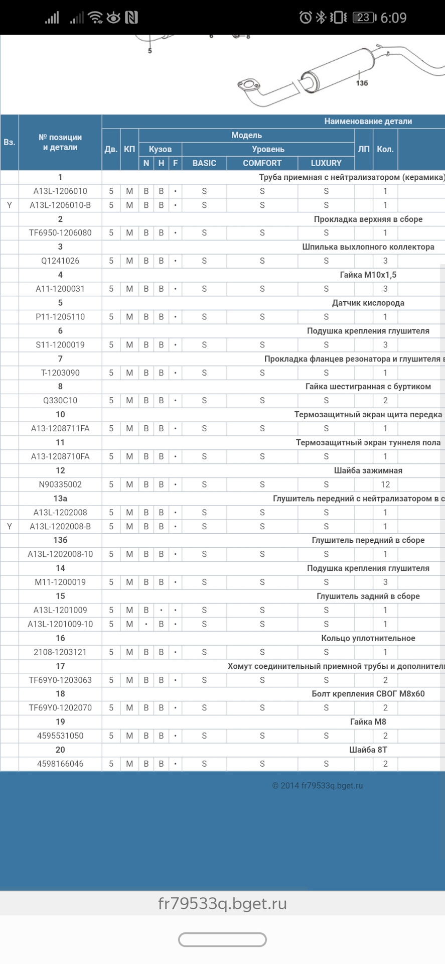

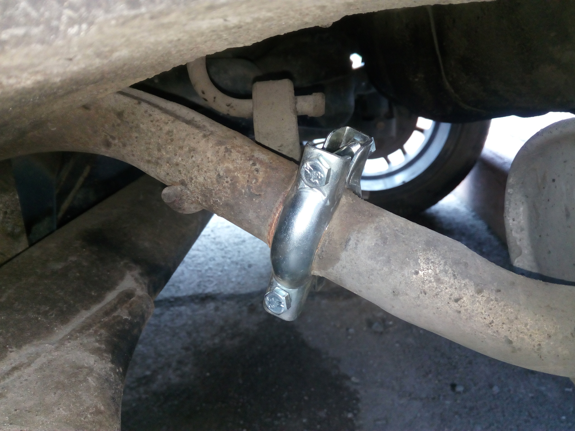

2. Заменил уплотнительное кольцо на стыке глушителя с резонатором.

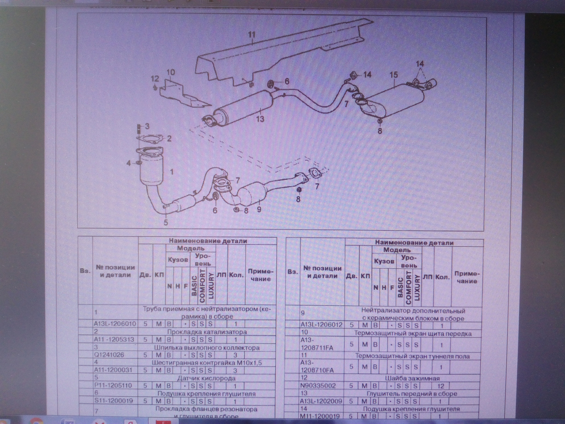

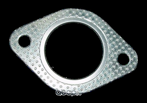

Тут вообще вышел казус. Если верить каталогу, то там должны быть вот такая прокладка:
Но по факту у нас стоит не прокладка, а уплотнительное кольцо, как у ВАЗов. Заказывал в интернет магазине и все гадал — мне придет то, что заказал или то, что мне нужно. В итоге пришло то, что заказал )))
Уплотнительное кольцо поставил от ВАЗ-2114. Оно немного уже оригинала, в остальном все один в один. Кольцо шло в комплекте вместе с хомутом.
Итог: если заткнуть глушитель, то в этом стыке по прежнему травят выхлопные газы, но уже нет такого ощущения, что они оттуда легко выходят как будто там вообще нет уплотнительного кольца.
Цента вопроса — 120 руб.
Общий итог: звон при разгонах все таки иногда присутствует. Буду искать причину дальше.

Вибрацию победил?
Да, победил путем замены опоры двигателя на качественный аналог (SWAG 30130005).
Спасибо…наверное она

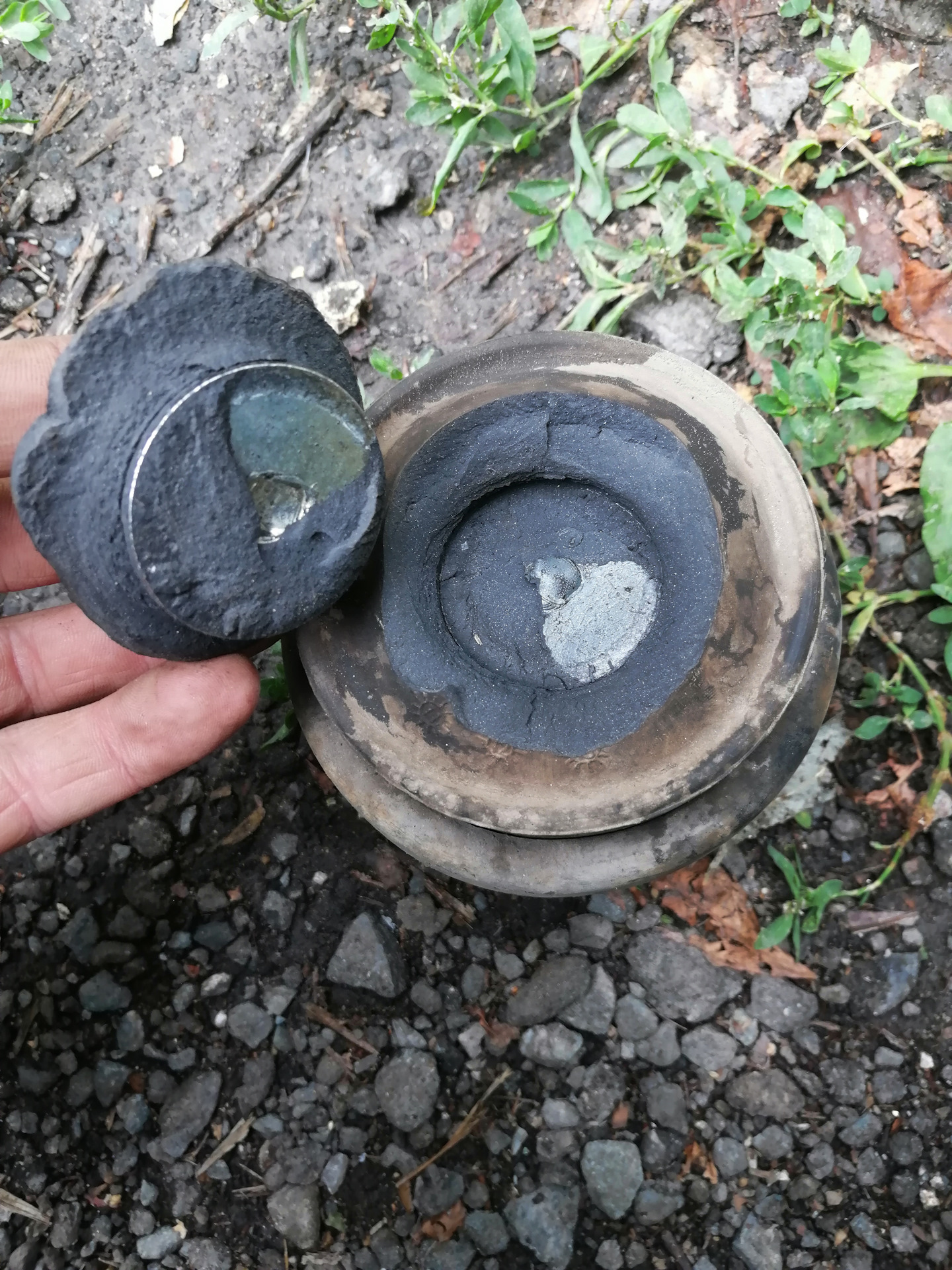

В каталоге кольцо уплотнительное с хомутом идёт от2108, подушка передняя должна быть с жидкостью внутри. Недавно поставил Кимико, оказалась просто резинка, в итоге порвало подушку и оторвало нижний отлив у радиатора.
Ого, сочувствую, чувак.

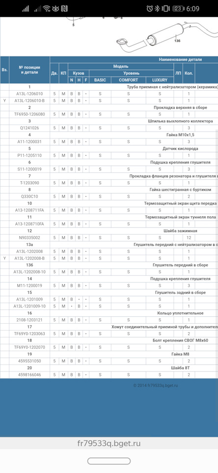

А по каталогу у нас все таки не кольцо, а прокладка. По факту то да, согласен — стоит кольцо как на ВАЗах.

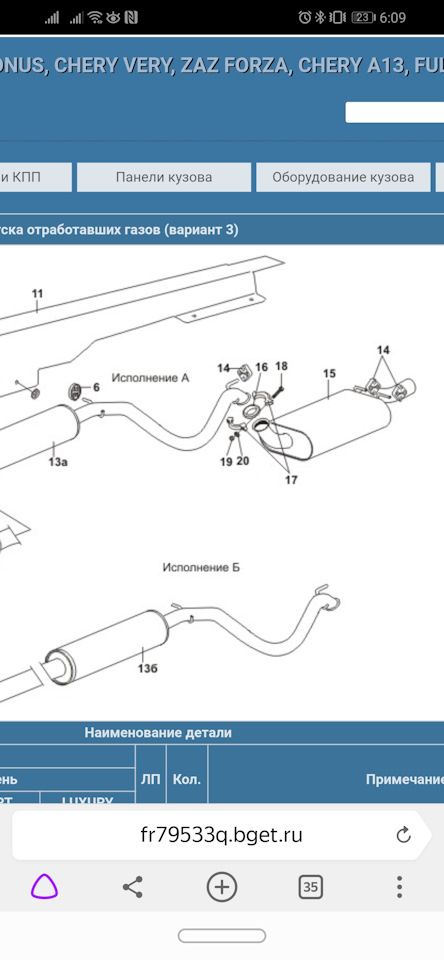

Только что руки дошли до компьютера, залез в каталог и получается, что у нас с тобой почему то каталоги разные. Сейчас вышлю что мой каталог показывает.
Ты откуда свой каталог скачал? Твой каталог мне больше нравится, т.к. не обманывает.
Посмотри у меня в бортовом журнале ссылка, это онлайн каталог.
o619oc

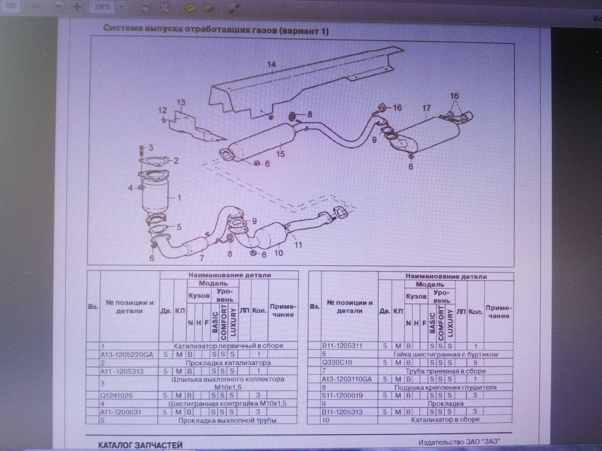

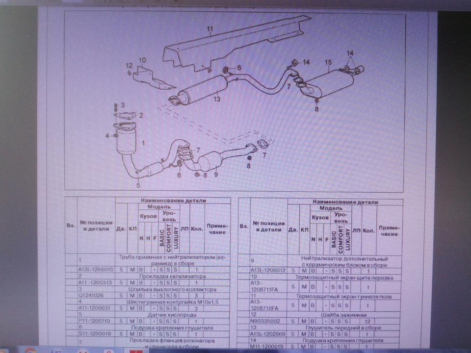

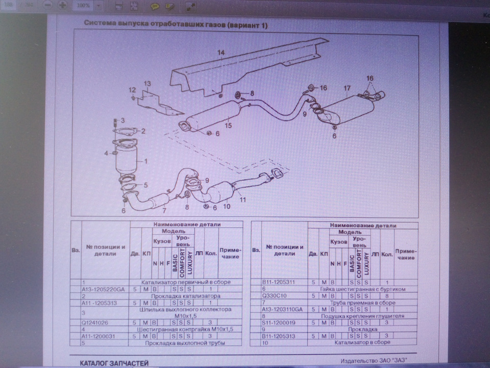

Там выхлопная система в 2х вариантах. В обо х случаях там прокладка отображена.
Вариант 1, см. Запчасть №9

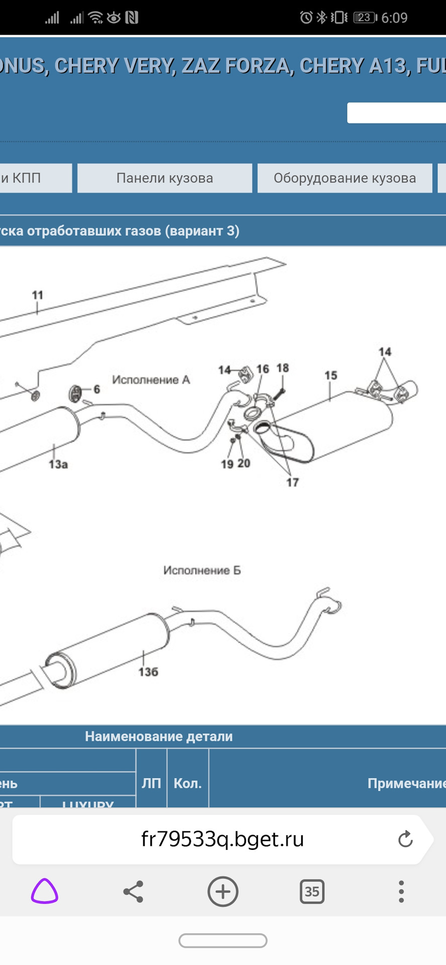

o619oc
И вариант 2, см. Запчасть №7
В общем, рассказывай, где найти каталог такой же, как у тебя?

Вот под 16 номером
