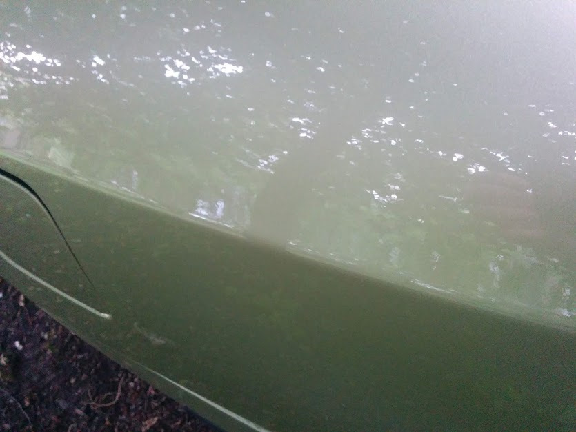

За 2 недели отпуска начальства в сервисе, мы с Элкой и в дождь покатались, и на солнышке пожарились, и грязь испытали. Спасибо хоть снег не пошёл, в июле месяце то! В общем, свежее ЛКП и малярно-рихтовочные работы пережили всевозможные внешние воздействия. По итогу: машина в гараж не ставилась ни на день, потому что летом, я считаю, в гараже то ей хуже, да и сейчас дачный сезон, что подразумевает ежедневную эксплуатацию автомобиля сутра до вечера. Ну и пообщавшись с уже "знакомыми" малярами услышал такое мнение: автомобилю, в теплый период времени на улице лучше, чем в гараже! Мол, в гараже вентиляции нормальной нет, после дождя арки автомобиля и сам автомобиль очень долго сохнут и естественно "варятся" в собственной сырости, что есть райские условия для злосчастной металлической агонии. А на улице наоборот — очень быстро просыхает за счет постоянного обдува, особенно в таких подверженных и труднодоступных местах как: внутренние водоотводящие полости и дренажи, а так же арки и днище автомобиля. Ну и в довесок мне сказали, что самый идеальный вариант уберечь автомобиль от коррозии — это протирать его после дождя влаговпитывающими тряпками. Тогда процесс сушки ускоряется в разы. Но не забываем про песок, грязь и весь этот аброзив, что налипл на низ автомобиля, чтобы не счесывать тряпкой ЛКП как наждачкой. Своё мнение по этому поводу можем легко обсудить в комментариях)))

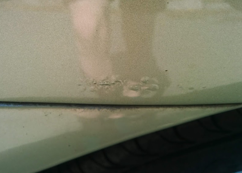

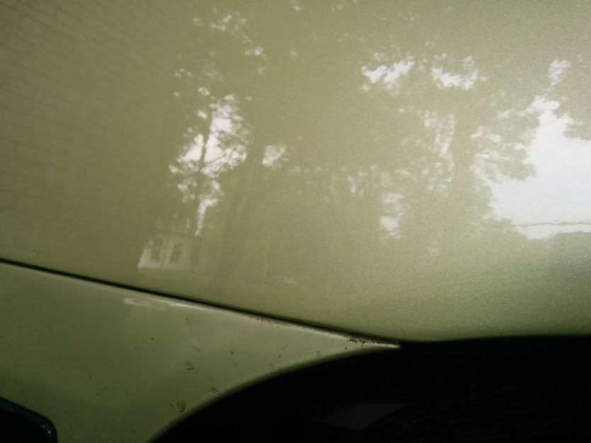

А тем временем, за две недели "обычная пыль" вдруг вообразила себя мыльными пузырями…
После такого зрелища не очень то и верится, что там действительно всё хорошо. Созвонившись с начальником, согласовали мой приезд, Увидев такую картину у него уже не было особых доводов кроме: "Ну мы же предупреждали, что она будет продолжать гнить и никакой гарантии мы вам не давали". Так-то он оно так, предупреждений было очень много, не отрицаю, но вопросов бы не было, если бы машина изначально не выехала из сервиса с косяком в этом месте… В противовес этому — противоположная арка до сих пор целая и ни намёка на жучок (спустя 2 недели — отличный показатель, если сравнить с противоположным крылом) не считая косяка на ребре, хотя до сервиса, состояние обеих арок было одинаково хуплохое. Договорились. Переделываем. Вопрос о деньгах не стоит, за что я к ним никаких претензий не имею.

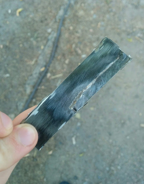

Спустя 3 дня звонок: "Приезжай, посмотри". Прилетаю на СТО после работы и вижу, что косяки уже исправлены, она снова полуразобранная, арки счёсаны, зашпаклеваны и готовятся к грунтовке и последующей покраске. Мне выносят любопытный кусок металла. Предлагаю на это сначала взглянуть:

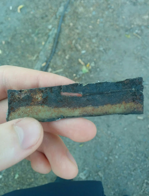

Как мы видим, это вырезанный болгаркой старый кусок арки. С лицевой стороны он зачищен до блеска металла, без единого намёка на ржавчину. Но дырки по центру — это следы шила. После того как я привез автомобиль, первое что они сделали — попробовали этот металл на целостность под краской (а вдруг и вправду пыль балуется?), и при первом прикосновении шила — вошло как в масло, почти не сопротивляясь. Потом дальше и дальше и дальше. В общем, было принято решение счесать всё и вырезать кусок арки. И тут прояснилось:
Разрушение происходит не только в результате повреждения ЛКП снаружи, но и благодаря процессам, которые происходят внутри самого крыла, куда нет(не должно быть) доступа влаги, как я полагаю. Передаём привет корейцам за неоцинкованный кузов))) Напомню, автомобилю 15 лет. Могу строить только теории почему так произошло. Может крыло настолько прогнило, что в один момент прям вовнутрь стала попадать влага, воздух и уот это усё? А может, там должна происходить какая-то вентиляция, которая бы защищала эту полость от возникновения внутри конденсата… ДА фиг его знает. По факту — машина гниёт изнутри. И как мне объяснили, все крыло изнутри такое. Поэтому, я даже думать не хочу, что будет, если в это крыло кто-нибудь приедет…
В место выреза естественно вварили другой кусок металла. Покрасили. Сколько проживёт? Да кто его знает… День, полгода, год, 5 лет? Главное условие выполняется – машина выезжает из сервиса без косяков. Через пару дней забрал. Целую, невредимую и замученную.

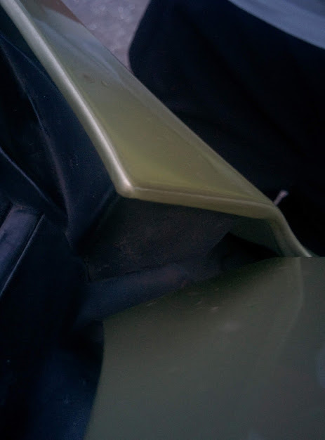

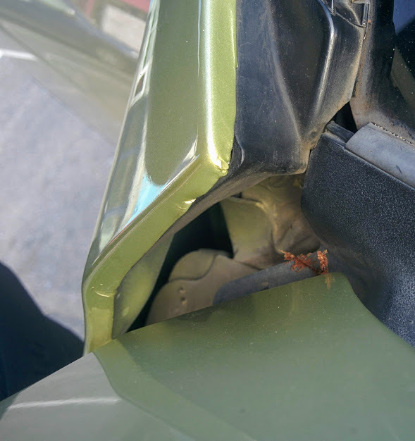

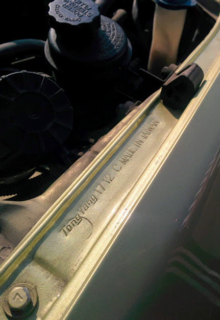

Проездив пару недель, заглянул проверить масло в моторе. Открываю капот, тянусь к масляному щупу и вижу удивительную мелочь, которая моментально бросилась в глаза: на креплении крыла была надпись «МADE IN TAIWAN». Если вы заглянете под капот своих малышек, то такого вы не встретите. А крыло то… новое. Должен быть оригинал, на американку… Как и договаривались…
Кто не листал форум и не читал про эти консервные банки, а также уверен, что новый не оригинал выгодней оригинала (ОНО ЖЕ НЕ РЖАВОЕ) – уверяю вас: покупая ТАЙВАНЬ вы сэкономив 2 тысячи рублей получите такого кота, которое не факт что проживет и сезон. Вот вам наглядный пример:
Оригинальное крыло:
Тайваньский вариант, который, напомню, должен был быть оригиналом:
Если у вас остались сомнения после увиденного, то будьте уверены: ржавчина пойдёт в местах залома металла раньше, чем снова застучат ваши гидрики!

4) Всегда дотошно и четко проверяйте места, в которых проводились работы. Заведите автомобиль, откройте капот, багажник, лючок бензобака, в котором у меня осталась потом тряпка))) Проблемы могут вылезти оттуда, откуда вы даже не подозреваете.

По поводу ржавления крыльев изнутри, подтверждаю. Металл там судя по всему в несколько слоёв и он как-то ржавеет и скапливает влагу между слоями, я 6 или 7 раз красился, варился, в конце-концов забил. Ситуация значительно лучше в тех местах, где вырезалось и делалось перед покраской стеклотканью крыло.
Как мне сказали, крыло — это пирожок, состоящий из несущей части и самого крыла, которое имеет свою форму. Между ними — полость, в которой скапливается конденсат. По-идее, там должна быть инженерная вентиляция, которая бы боролась с конденсатом. Вопрос в том: где она расположена и как до неё добраться)))

Задние крылья, арки гниют и начинают быстрее ржаветь именно изнутри.
Это происходит из-за конденсата который образуется из-за перепадов температур улица-нутро машины. Конденсат стекает внутри по аркам вниз и там собирается, вот поэтому пузыри по окружности, снаружи ЛКП вроде целое, но вздуто. Эти пузыри как правило будут сквозные и к бабке не ходи.
По любому вырезать ржавеющие части задних крыльев, латать, либо хорошими ремонтными вставками заваривать.
А еще шпатлевать на сухую лучше.
Я еще подумываю — как бы и чем бы, промазать внутри задние крылья, когда вырежут гнилое и будут окошки доступа внутрь задних крыльев)
