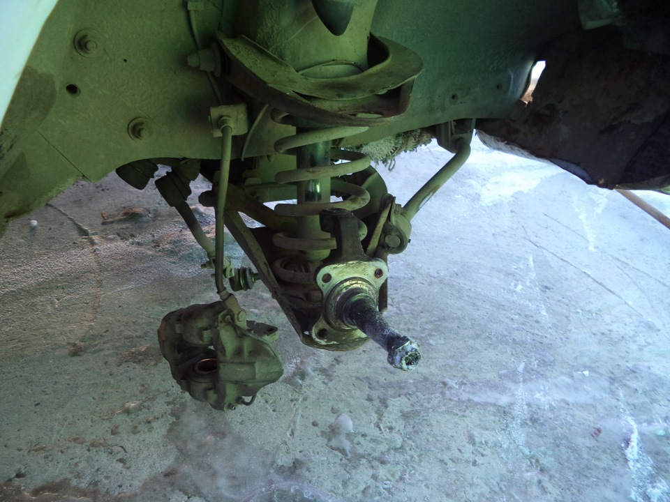

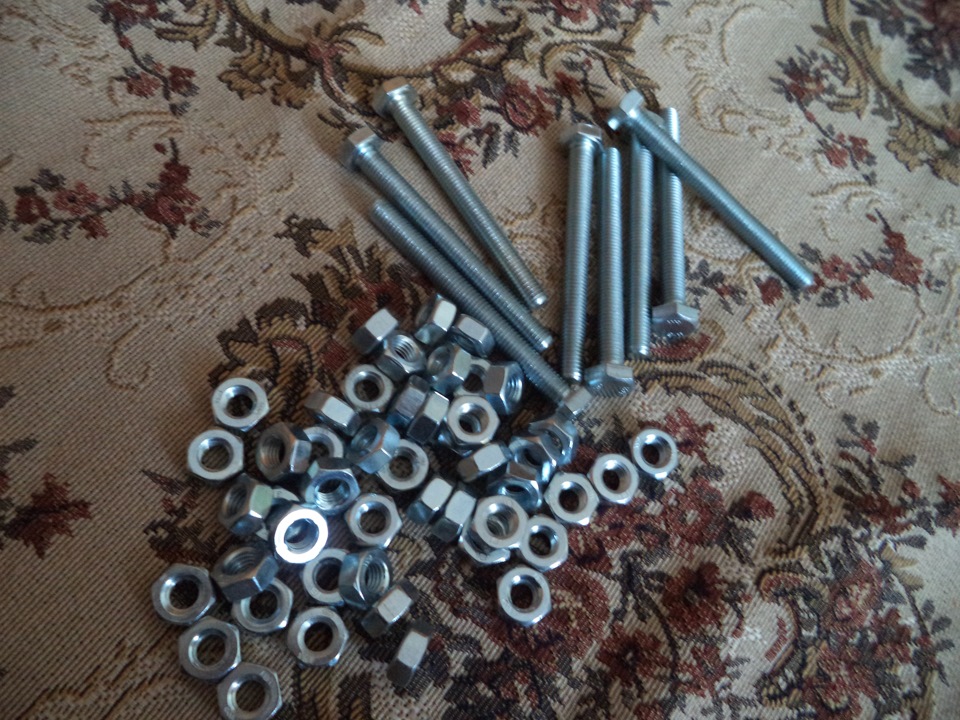

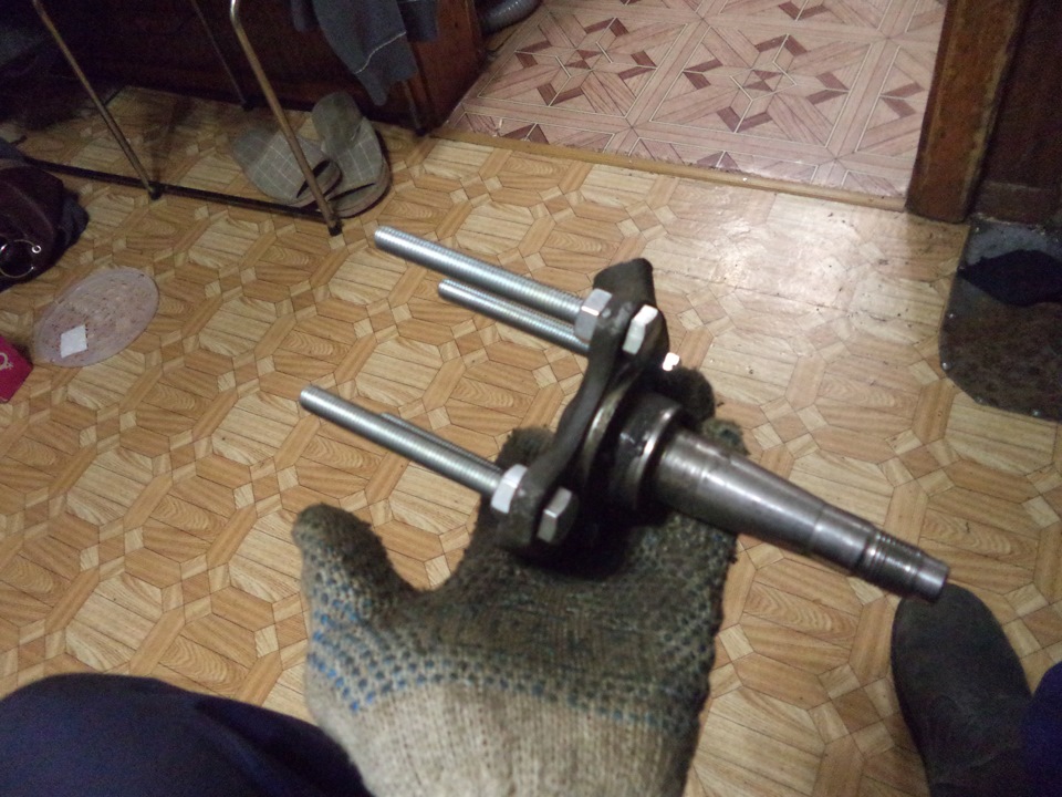

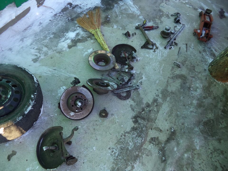

Так как я решил ставить всю новую подвеску, было решено сделать максимум выворота на стоковых рычагах,

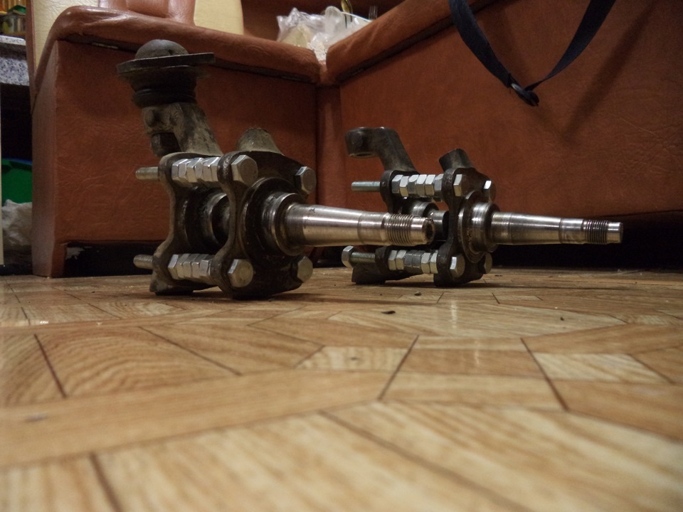

И ПЕРВОЕ что было сделано БУТЕРБРОДЫ, 4,7 см проставки получились, все сегодня собрал, все говорили делал неделями, не знаю что там делать, я сделал за 5 часов ))
завтра все поставлю на машину обрежу сошки, сварю сгоны и вы увидите все в деле))завтра еще все гайки проварятся для надежности.) задавай те вопросы, всем отвечу)

Болты гавно при наших дорогах можно колеса потерять
ты для начала сделай, а потом говори)
Он правильно говорит, китайская сыромятина для этого дела опасна…

Шпильки бы колёсные туда длинные, грузовые, вместо гаек втулки нарезать из толстостенной трубы, потом когда соберётся, втулки ещё между собой обварить по кругу и крест-накрест.
обязательно в другой раз так сделаю)))
Ну если он будет))А то мало ли…оторванное на скорости колесо, тяжёлый радующийся КРАЗ, гидроножницы и МЧС, грязный скальпель, пьяный хирург…больничная каталка…)) Опасненько)

куда надежней проставки колесных дисков поставить, они продаются, и еще вопрос колеса при повороте об края арок не цепляют?
ну надежней и что с этого, захотел я бутеры, вот и сделал))
нет не шоркает)
А болты простые на базаре купить с гайками или какие то усиленые?!)
коленые лучше всего))

А НЕ ДО УЯ ЛИ 4,7 СМ?)))
сам вот думаю делать кругом пишут что 2-2,5см лучше всего)
но мне не для дрифта мне чтоб р16тки впихнуть ато не поворачиваются нифига)
да нет, я думаю ничего не будет, если что уберу одну гайку))
ну вот тебе само то будет, а мне нужно больше))
