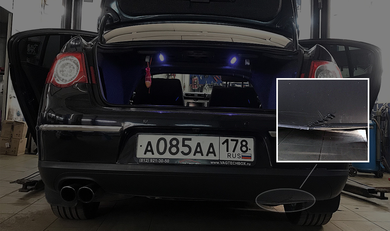

Был у моего пассата давнишний "шрам", который поставил ему ещё предыдущий владелец (заядлый рыболов), который на пассате бороздил просторы "вселенной" )))).
Так как в глаза он не бросался, с устранением данной болячки я тянул, занимаясь более серьёзными проблемами, но в итоге оставлять так это не по фэн-шую, поэтому надо устранять.

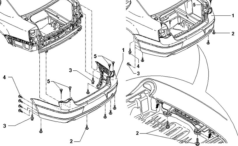

Чтобы снять юбку заднего бампера, надо снять сам бампер с машины, снять её без снятия бампера думаю практически невозможно, т.к. защёлки очень тугие и без снятия это будет сделать ОЧЕНЬ проблематично.
Поэтому приступаем к снятию бампера.

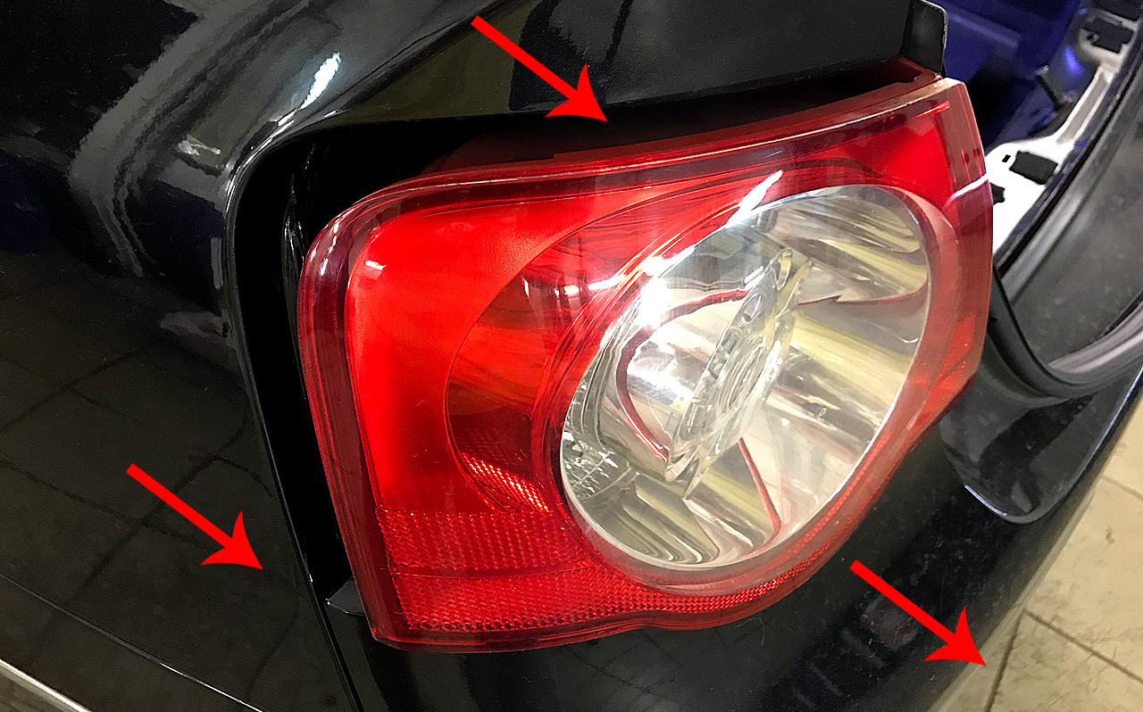

Для начала откидываем правую и левую обшивку багажника и отключаем фишки с задних фонарей.

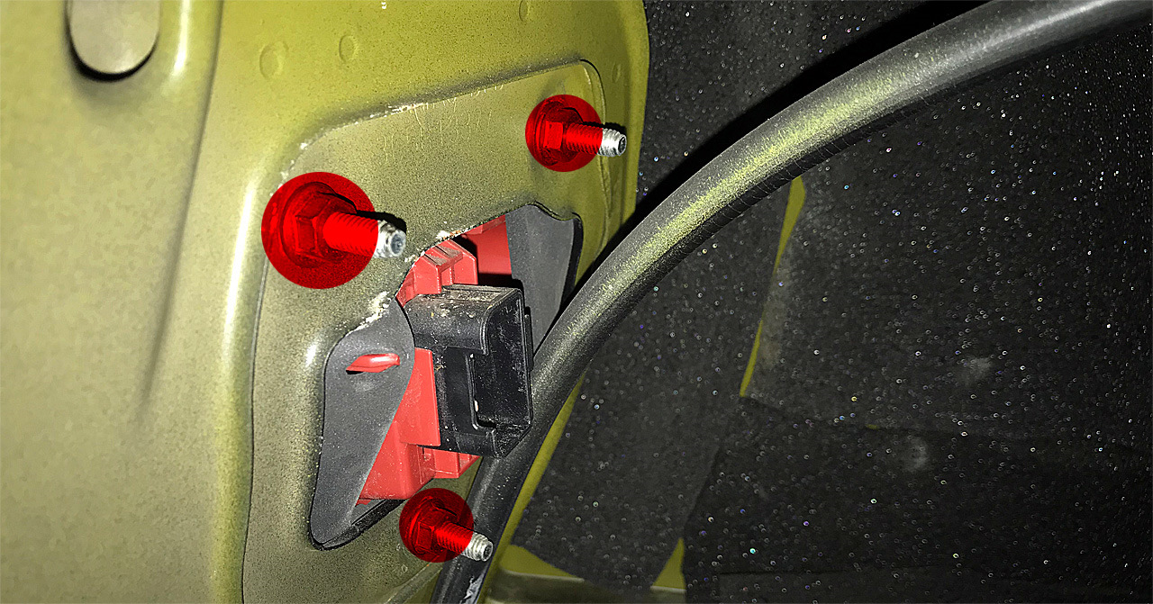

Далее головкой на 10 откручиваем по 3 гайки и вынимаем фонарь.
После того как сняли фары открывается доступ к 4 болтам (по 2 с каждой стороны), которые держат бампер сверху.
Откручиваем их.
Далее вынимаем плафоны подсветки номерного знака и отключаем фишки.

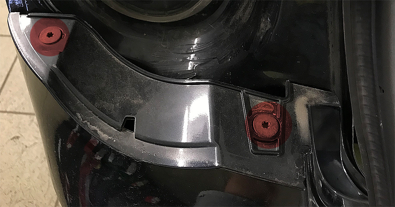

После этого переходим к колёсным аркам, там нам нужно тоже открутить саморезы.
3 самореза держащие брызговик, 1 саморез держащий локер и вытащить 1 пластиковый фиксатор между бампером и задним крылом. Схема ниже

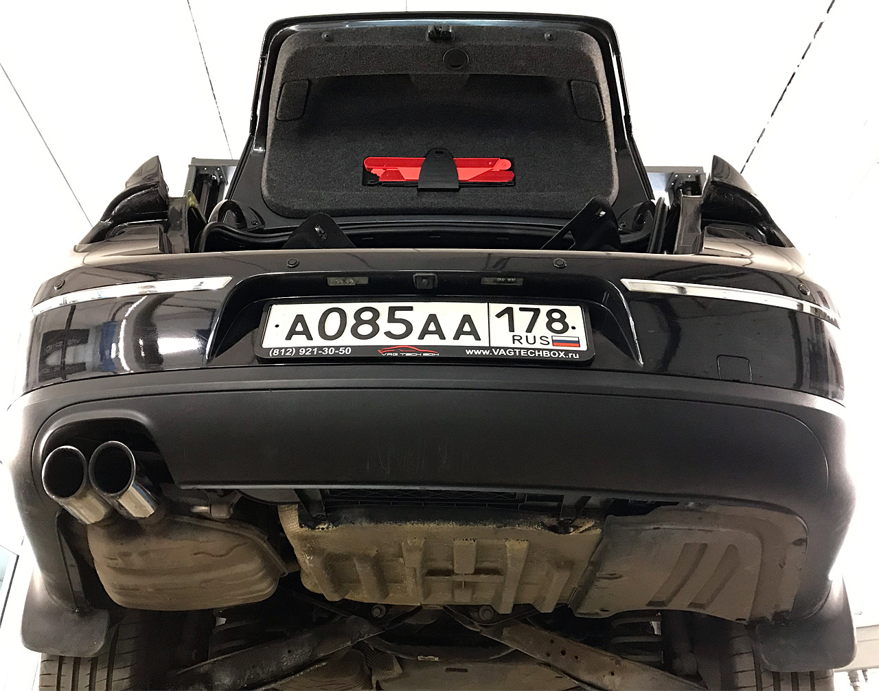

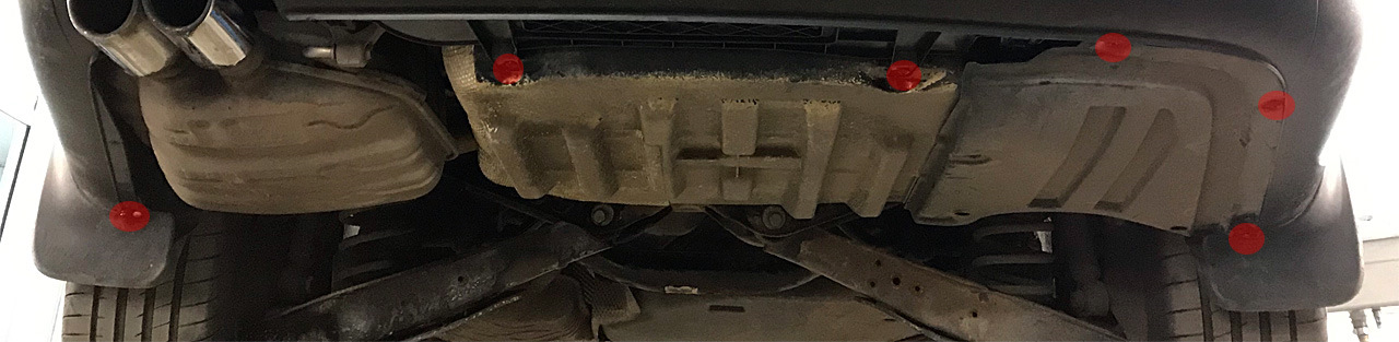

Далее остаётся открутить только саморезы снизу машины.
Поднимаем машину на подъёмнике, либо лезем под нее и откручиваем 2 самореза держащие брызговики, 2 самореза держащие юбку (вкрученные в нишу запасного колеса) и 2 самореза от пластиковой защиты.
Всё, весь крепеж мы выкрутили, теперь бампер держится на направляющих, и его можно спокойно стащить назад.
ВНИМАНИЕ! Если у вас установлен парктроник, видеокамера, ну или вы забыли снять и отключить плафоны номера, нужно делать это очень аккуратно, чтобы ничего не повредить и не оторвать провода.
Всё отключив, можно снимать бампер.

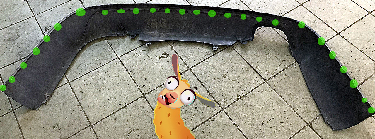

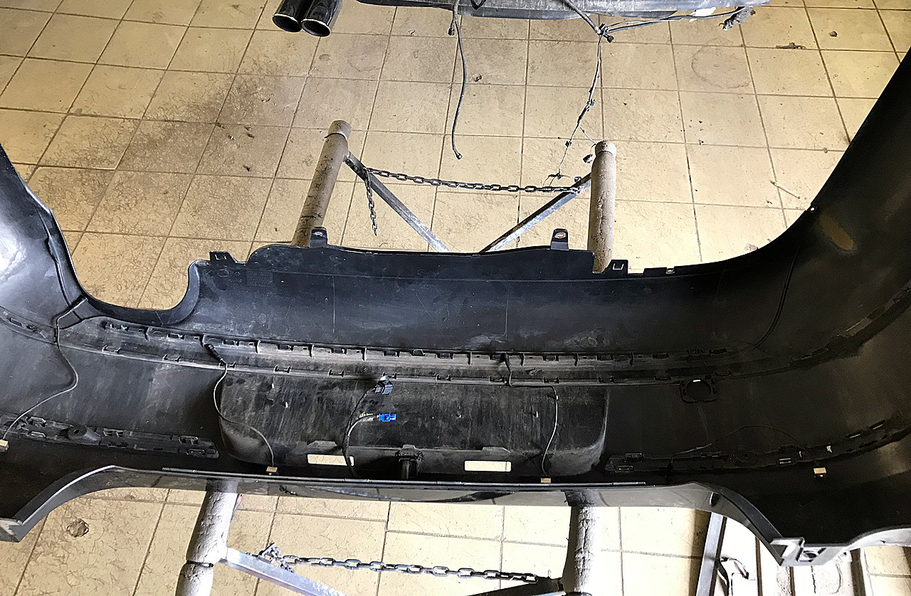

Юбка крепится к бамперу пластиковыми защёлками, их много и они достаточно плотно сидят.
Чтобы её снять надо все их отсоединить. Сложного ничего нет.
Через некоторое время юбка снята.
Теперь можно одевать нашу "новую" юбку, делается это гораздо быстрее))

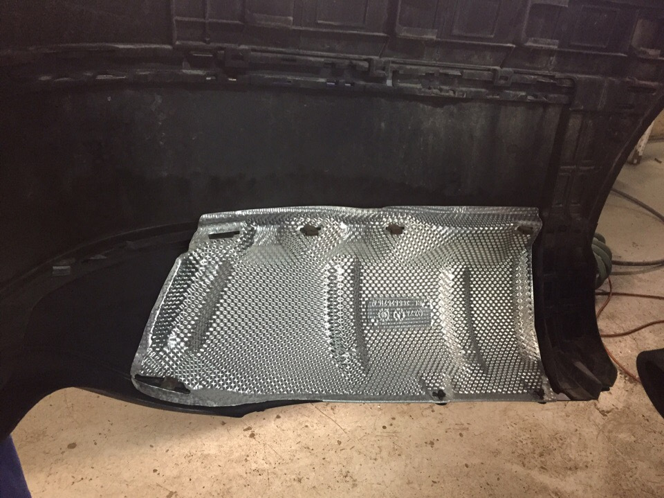

Рад что все получилось Василий))) а теплоэкран не меняли? Тот который с левой стороны, на юбке снизу.
У меня почему-то его и не было 👀. Странно кстати))). Может когда-то давно когда нештатный парктпоник ставили потеряли где)). Но вроде ничего не расплавилось)))
Вот его номер VAG 3C5825715A, по хорошему нужны еще скобы крепления и пара заклепок, я использовал эти 49052980 от БМВ
