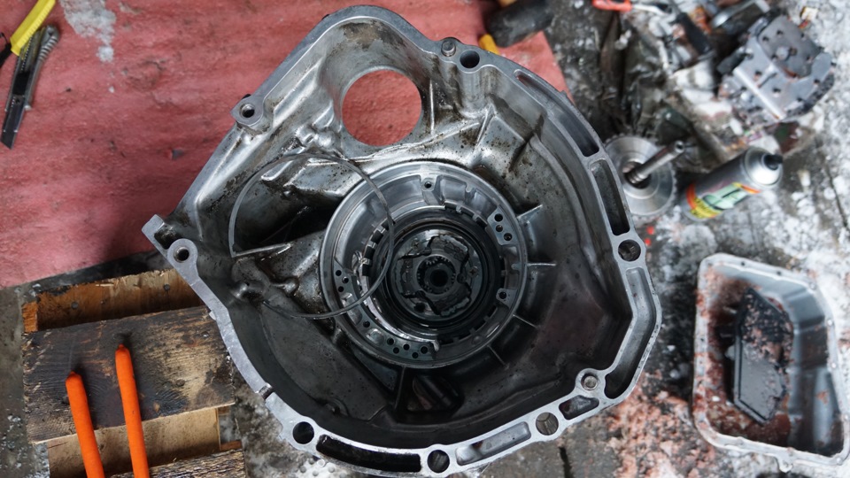

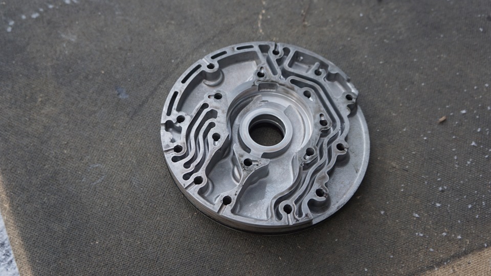

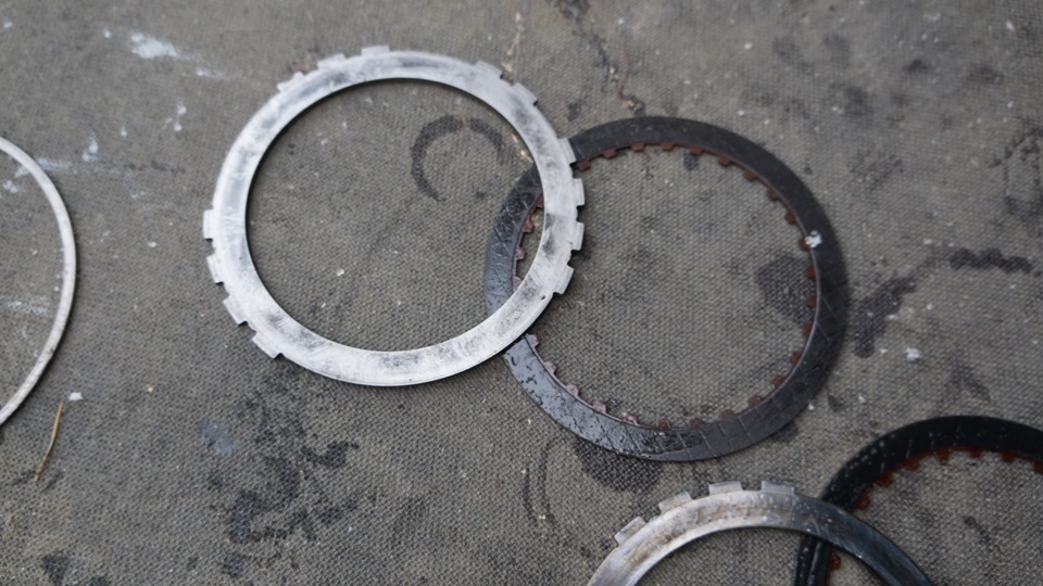

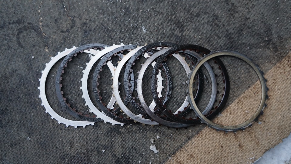

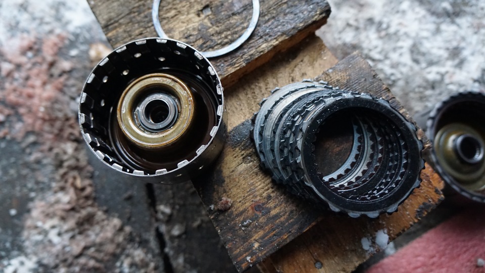

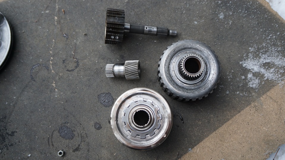

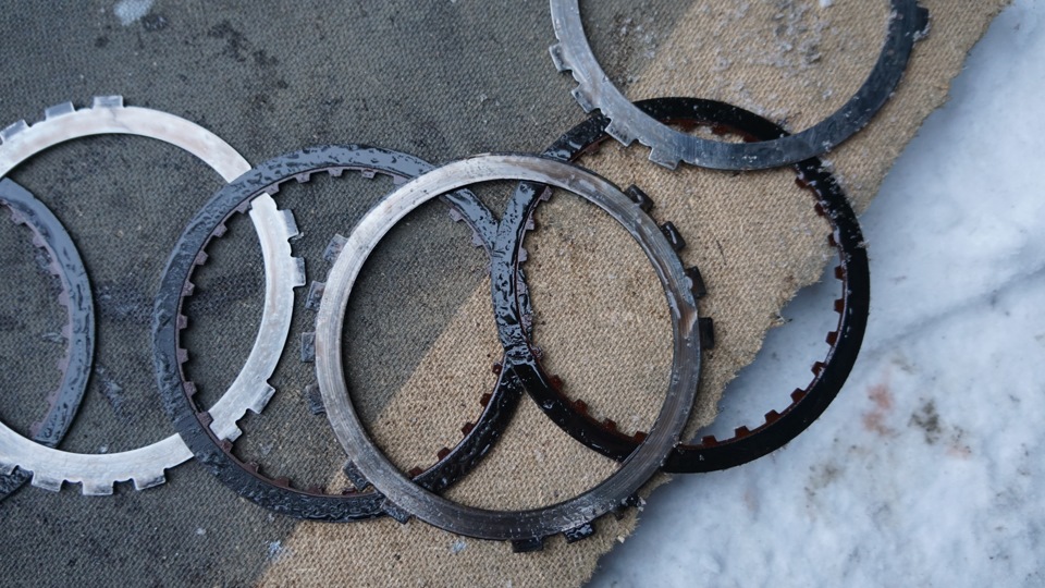

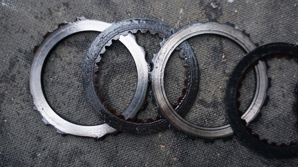

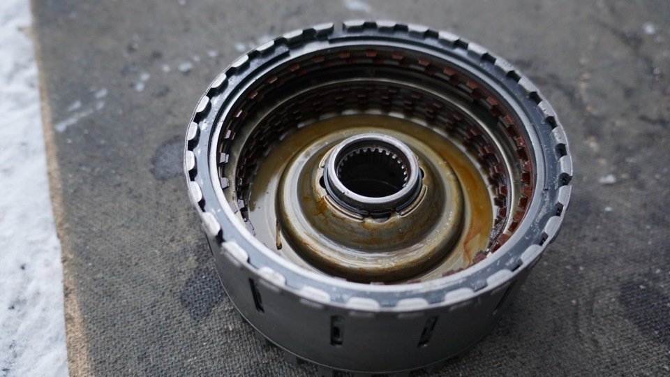

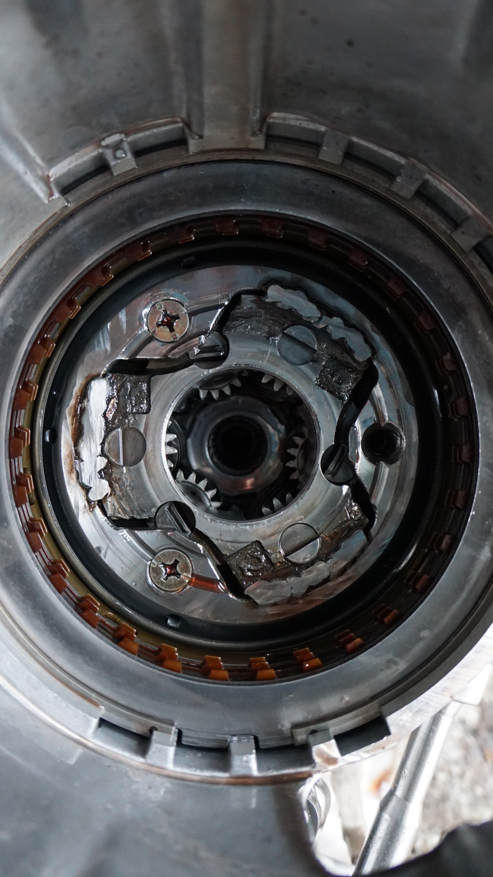

Новый Год начался отлично, 1 января коробка отказалась ехать дальше 2 передачи. Коробку снял. Масло черное, хотя менял совсем недавно и пахнет. Сняв гидротрансформатор понял что в коробку уже залезали русские а может не совсем руки. Болтики которые крепят масляный насос и коробку разного размера. А один вобще прокручивается (только потом я понял что он держит только плиту). Некоторые фрикционы очень поезженные. Планетарка имеет следы ремонта. Два болта есть.Одного нет. Следы сварки. Шестерни вроде целые. Но следы прошлого откручивания болтов видны. Коробка в моих руках 35 тысяч.
Сейчас даже не знаю что делать. От какой тачки покупать коробку посвежее где уже пофиксены болты?

Похоже на туже проблему. Болты выкручиваются. Ошибку надо скрепочной диагностикой посмотреть. Почти в любом случае надо снимать коробку. Если только это не датчики скорости и не мозги.

Раскидать не значит собрать обратно. Голова немного пухнет от кучи деталей и фрикционов. Ну а вобще эта коробка проще механики.

От териуса не подойдет, там корпуса разные… У нас мотор лежит, там стоит, мысленно поверни мотор на атрае в вертикальное положение и поймешь о чем я. Можешь купить в качестве донора коробку от буна-пассо-стории-юрв, внутрянка один в один. Или же если соберусь с силами пустить свой в разбор, то могу продать коробку, уже пофиксена в кач сервисе была.

Могу починить, могу выслать запчасти, вижу, что с руками сам — все запчасти есть, пиши список. Фрикционы лучше новые заказывай в каталоге Alto, например.
Привет. Насколько я понял сгорели вот эти фрикционы.b-a.d-cd.net/b0d63cs-960.jpg.
С ALTO на вашем YRV вроде проблемы были с толщиной? Тут после русских рук я даже не знаю все ли детали в коробке и правильно ли они стояли. Пружинку какую то маленькую нашел. Откуда выпала вобще не пойму.
толщину можно компенсировать количеством, это ерунда. Пружину потом при сборке скажу куда ставить, — ее удобней ставить со стороны поддона — там болтиком М6 (ключик на 10) прижимает эту пружину пластинка. Ставить после установки планетарки. Варить ее нельзя, кстати, — это неверное решение для этой коробки.

Одна моя (мною собранная после поломки) прошла уже почти 200 тысяч, — это я понимаю, "ездила же", и коробка ездит до сих пор. На турбодвигателе, кстати, а это другие нагрузки (все-таки 140сил и 170момента). Пусть и не такие нагрузки, как на моей машине, где мощности почти в 2 раза выше, чем на заводском турбодвигателе и почти в 3 раза больше, чем у тебя на k3-ve, при этом коробка прошла около 20 тысяч на этой мощности и до этого терпела издевательства, недавно, перебирая уложенный мотор, заглянул и в коробку… фрикционы все живые, кстати.
Короче, — не мой метод… проще разобраться как надо, чем сделать абы как ;-D
