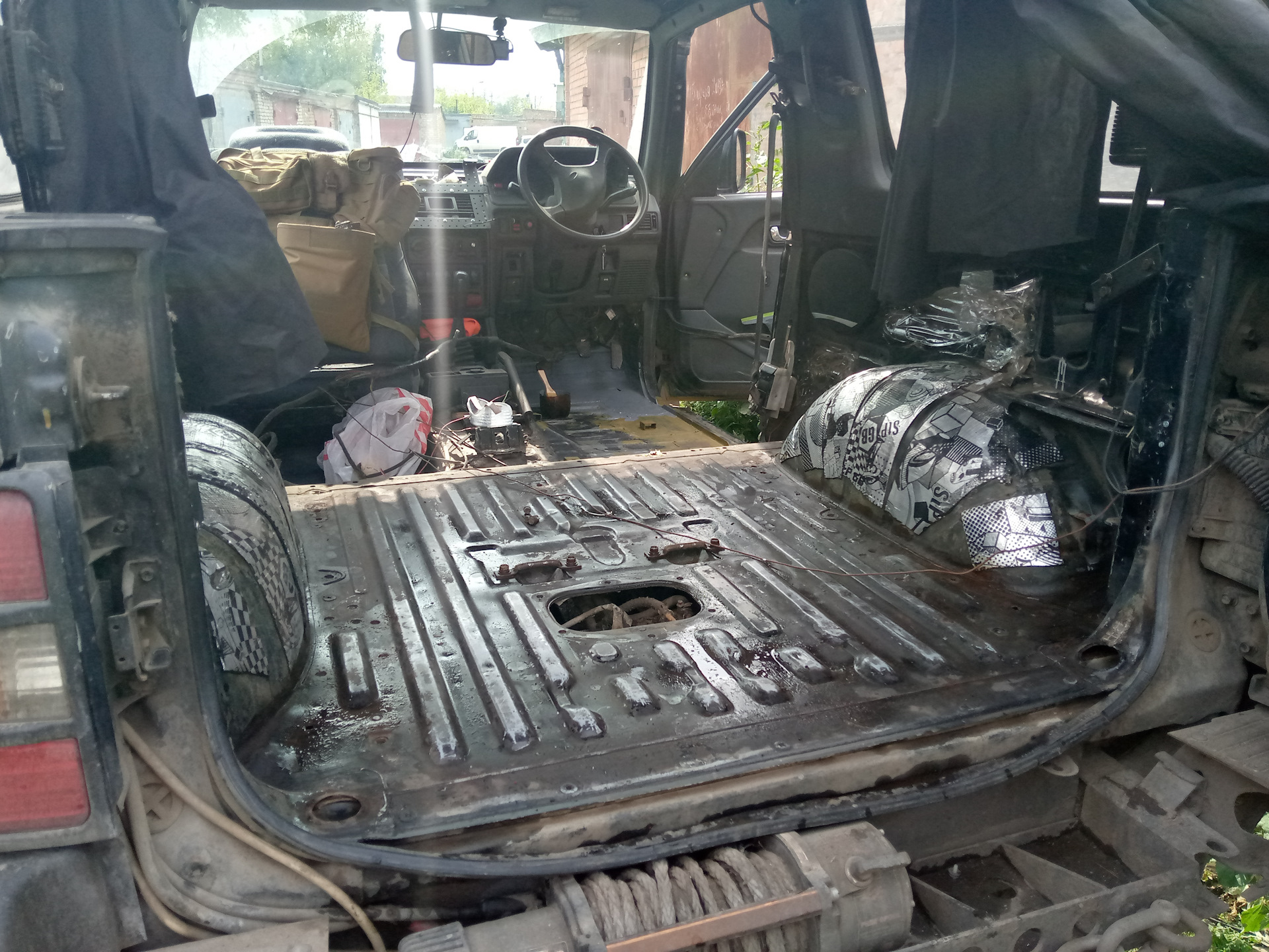

Лето идет, внедорожных выездов нет, просто рыбалки, ночевки, путешествия… в общем все то ради чего эта машина строилась :)
Но конечно на лето было пара проектов, которые медленно но уверенно движутся, при чем направления одни из очень важных.
Собственно это проект начался от части случайно, точнее он пока не был запланирован, а еще точнее об этом часто думал, анализировал, но думал делать позже. Но делая спальник не раз обращал внимание на полы, как там было все грязно и страшно было все это отмывать, т.к. предполагал, что там окажется.
Конечно машина старая, и как некоторые очень любят говорить — это гнилье :) Я не сильно буду с этим спорить, но от части это моя ошибка.

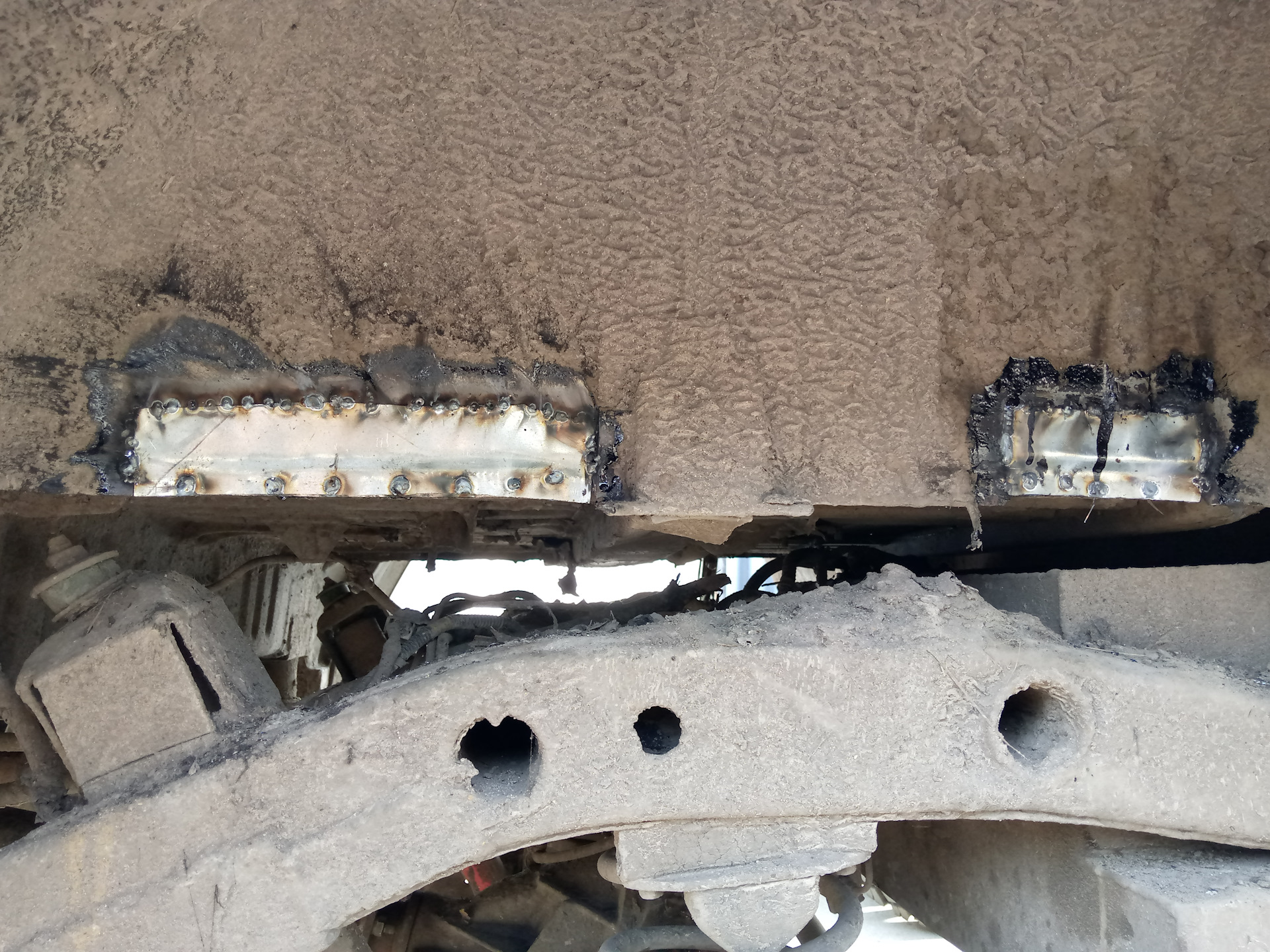

Когда то я делал бодик и уже заваривал несколько дырочек www.drive2.ru/l/122997/ www.drive2.ru/l/432456/ и кузов был очень даже в достойном состоянии. Но самая большая ошибка была — это сделать обычную вибро и шумоизоляцию листами… С такой эксплуатацией вода по любому попадает внутрь, пусть не в бродах, но зимой с обуви по любому. Никакие коврики и т.п. от этого не спасут. А шумка очень замечательно держала всю эту воду с грязью не давая ей просыхать.
А теперь задумайтесь — долго ли будет гнить с такой эксплуатацией новый автомобиль? Думаю ответ очевиден.

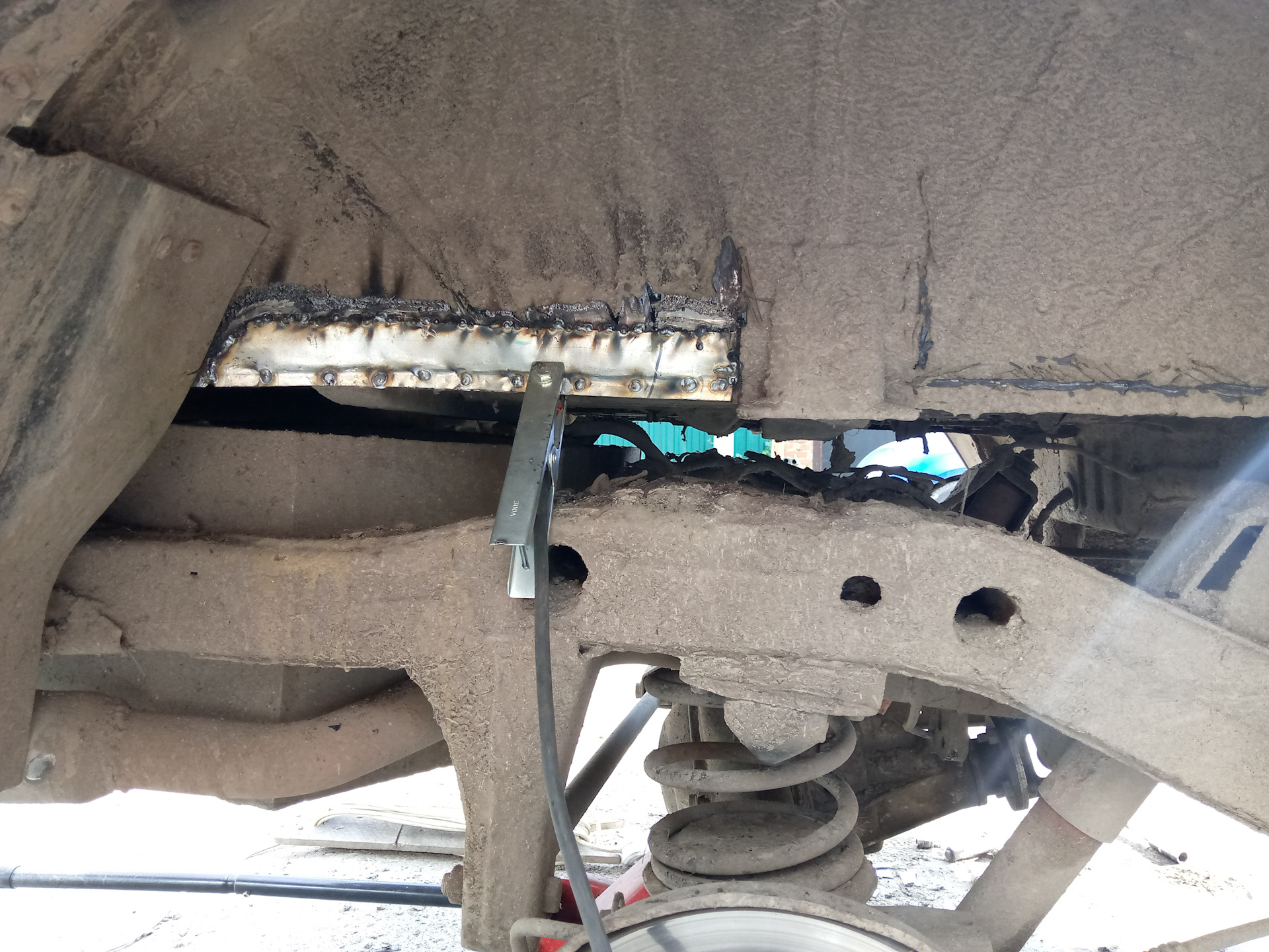

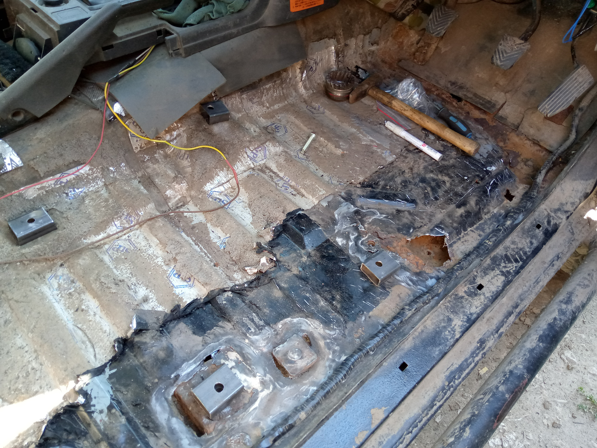

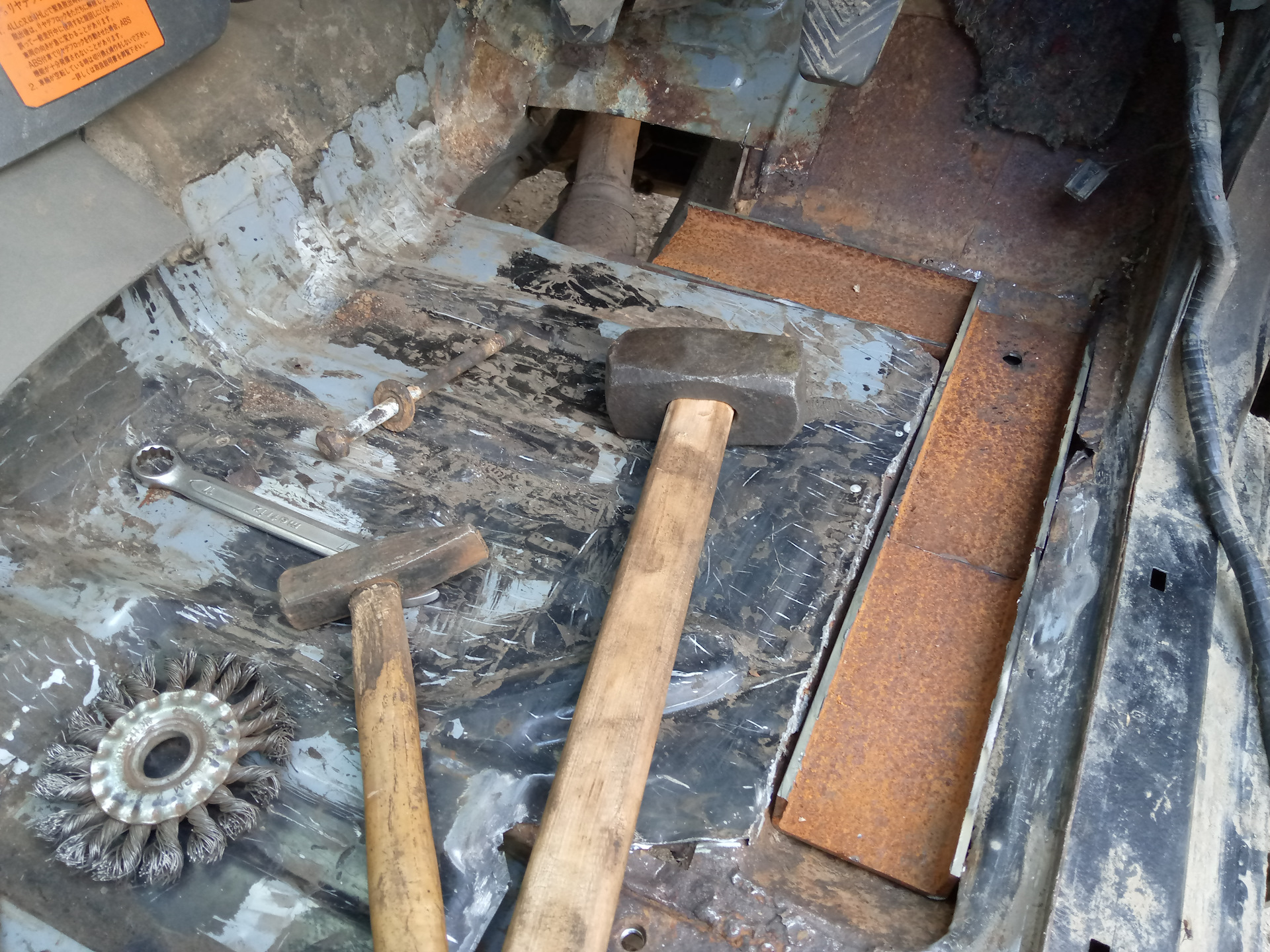

В общем со сваркой все ясно, тут особо выдумывать нечего — вырезай и вари, тут мне очень помогли, сам я не варю… к сожалению.

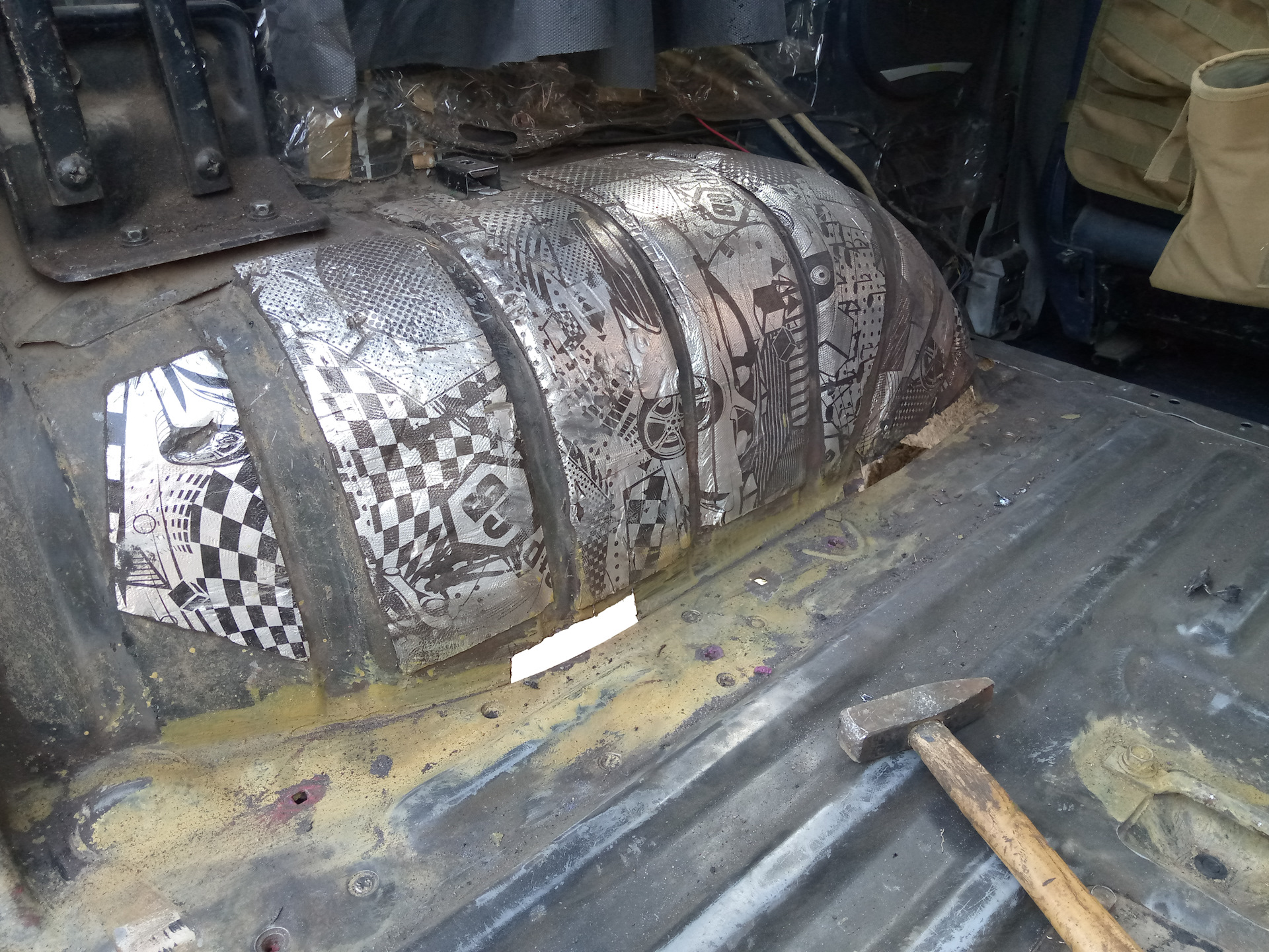

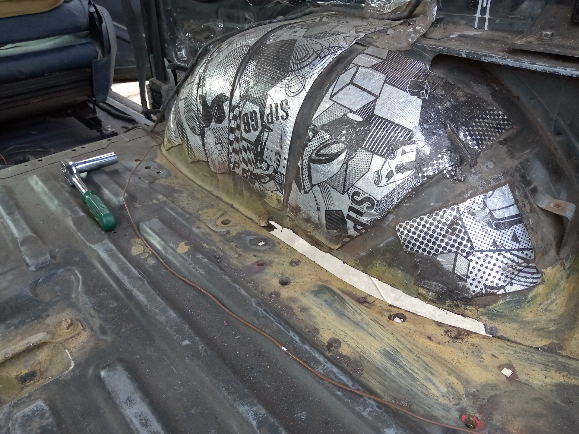

А вот дальше нужно было что то с этим делать. Понятное дело больше никакой клеящейся шумки, но и просто покрасить не вариант т.к. машина каждодневная и комфорт все равно важен. Для себя определил несколько важных свойств которыми должна обладать новая виброшумоизоляция:
— самое главное — не боятся воды ни в каком виде
— покрыть полностью всю площадь без всяких стыков и щелей
— хорошая адгезия к металлу, чтоб под нее не попадала вода
— то что не боится вибраций, чтоб не потрескалось
— устойчивость к морозам и жаре

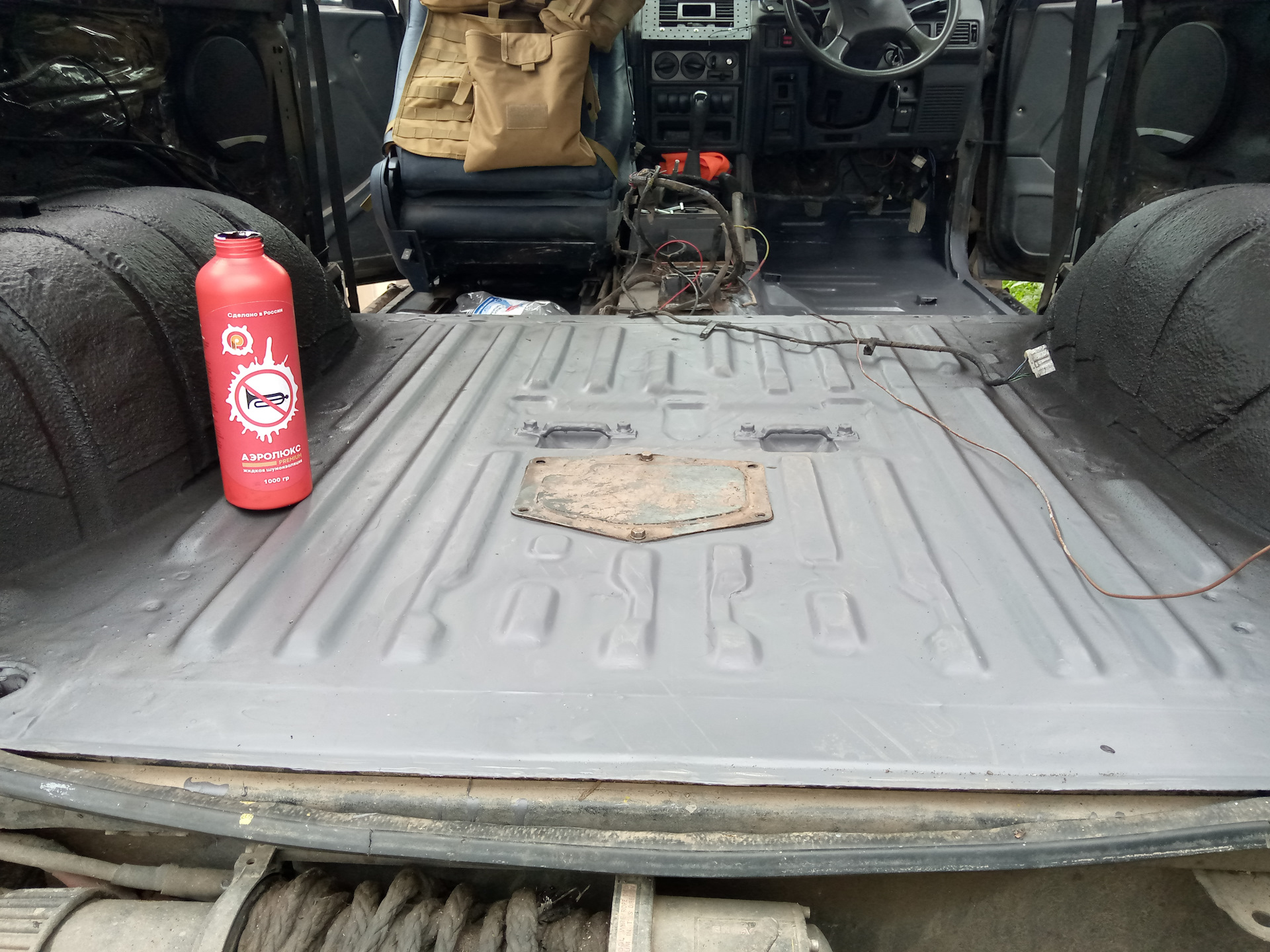

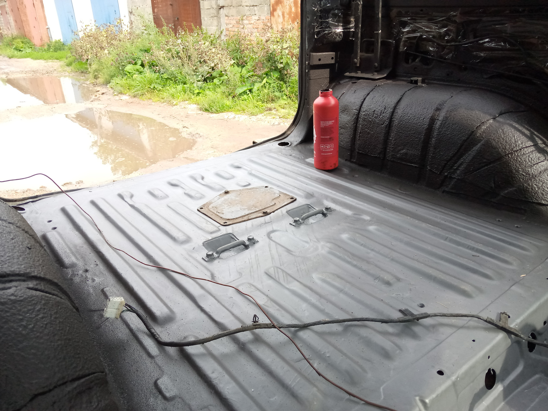

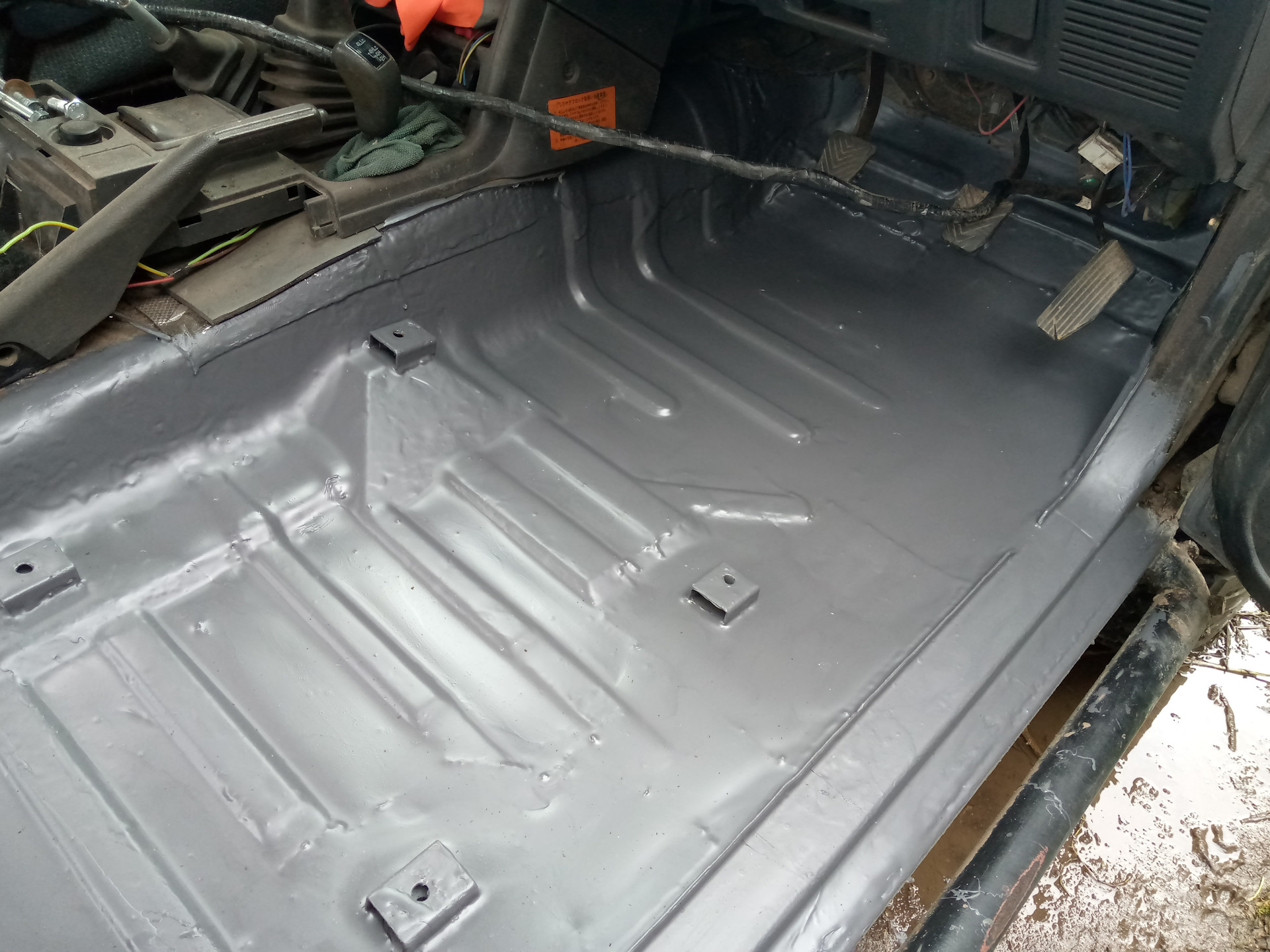

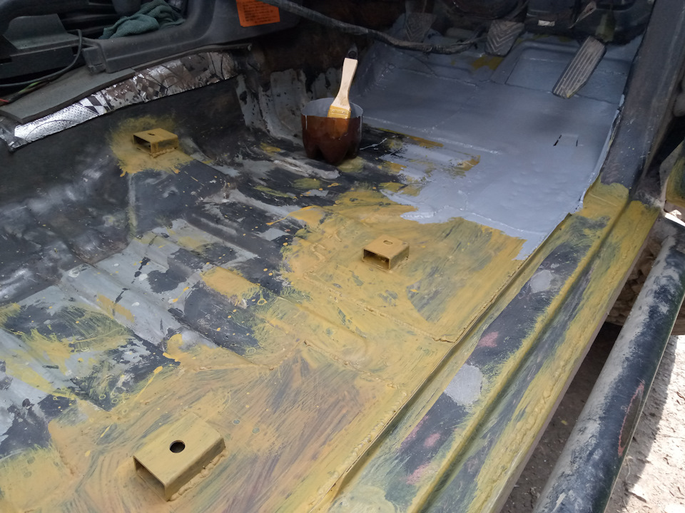

В общем хотелось залить пол вровень с порогом, чтоб можно было хоть ведрами воду лить, т.е. мыть пол и при открытой двери все это выливалось наружу…
Хотелки хотелками, а такой материал найти не так просто или даже невозможно. По сути выбор не велик. Один из вариантов — наливной полиуретановый пол. В силу дороговизны был исключен, ну и не понятно как он будет вести себя при вибрациях и резких сменах температуры. Второй вариант был шовный герметик для зданий, в принципе он имеет неплохие свойства, но не жидкий, но до последнего думал его использовать.

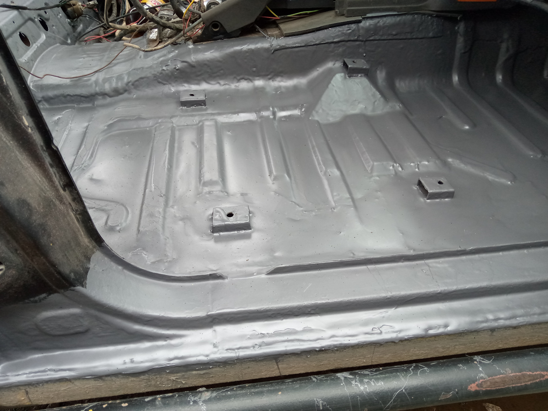

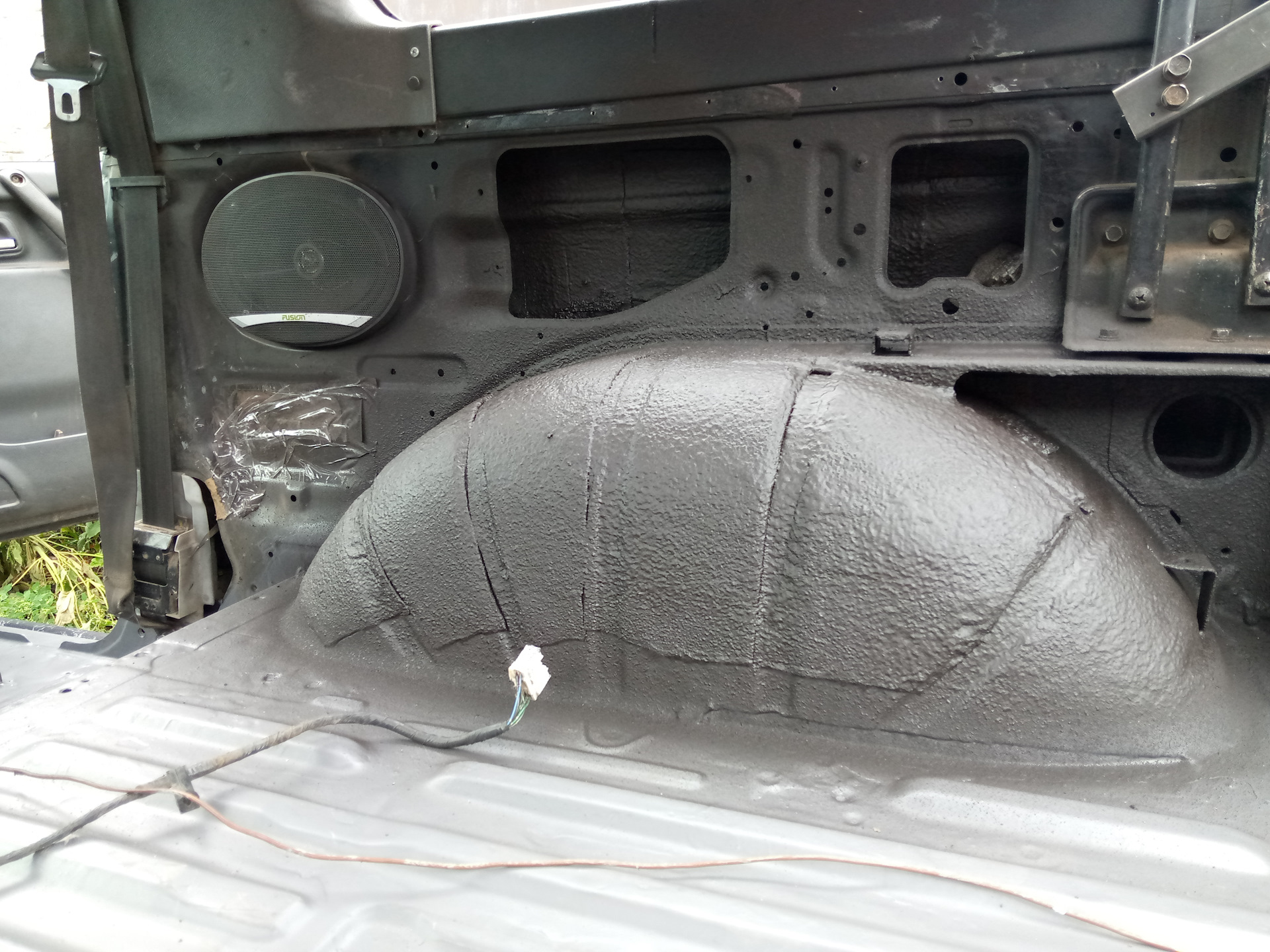

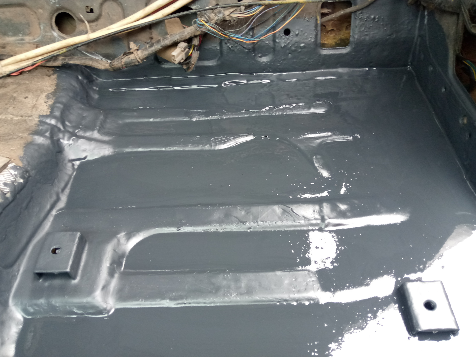

Ну и наконец дошел до жидкой кровли, так называемая жидкая резина. Просмотрел много разных производителей, но по свойствам (заявленным) выбрал Цитадель С500 lkmcccp.ru/lakokrasochnye…odnaya-tsitadel-s500.html
Не скажу, что дешего, но если сравнить с листовой виброшумо то не глобально дороже.
К сожалению ее не рекомендуется заливать толстым слоем, нужно чтоб просыхало и тут немного моя хотелка не срослась. Но в принципе она обладает свойством самовыравнивания и нанеся несколько слоев обычной кистью получил почти что хотел. Правда расход не маленький, ведра 10 л хватило только на сторону под сиденье пассажира, и то по хорошему я бы добавил еще слоя. Для того, чтобы вода вытекала подпилил бортик между порогом и полом в двух местах. Материал мазал после нанесения кислотного и акрилового грунта.

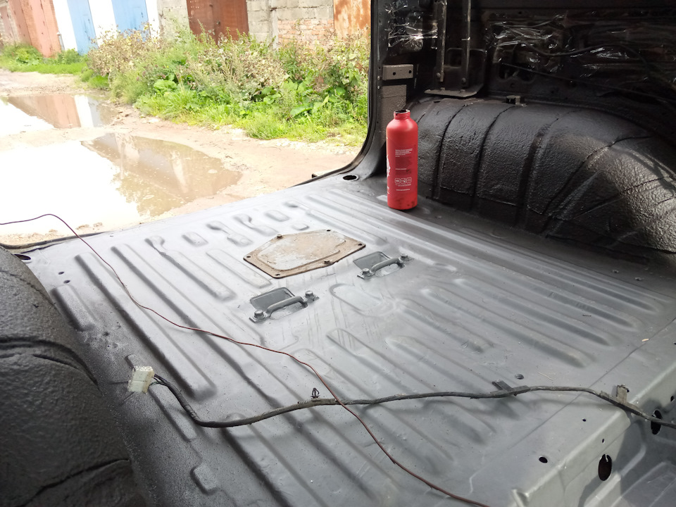

Так же попробовал эту резину и в арках где варил, посмотрю как там будет жить.

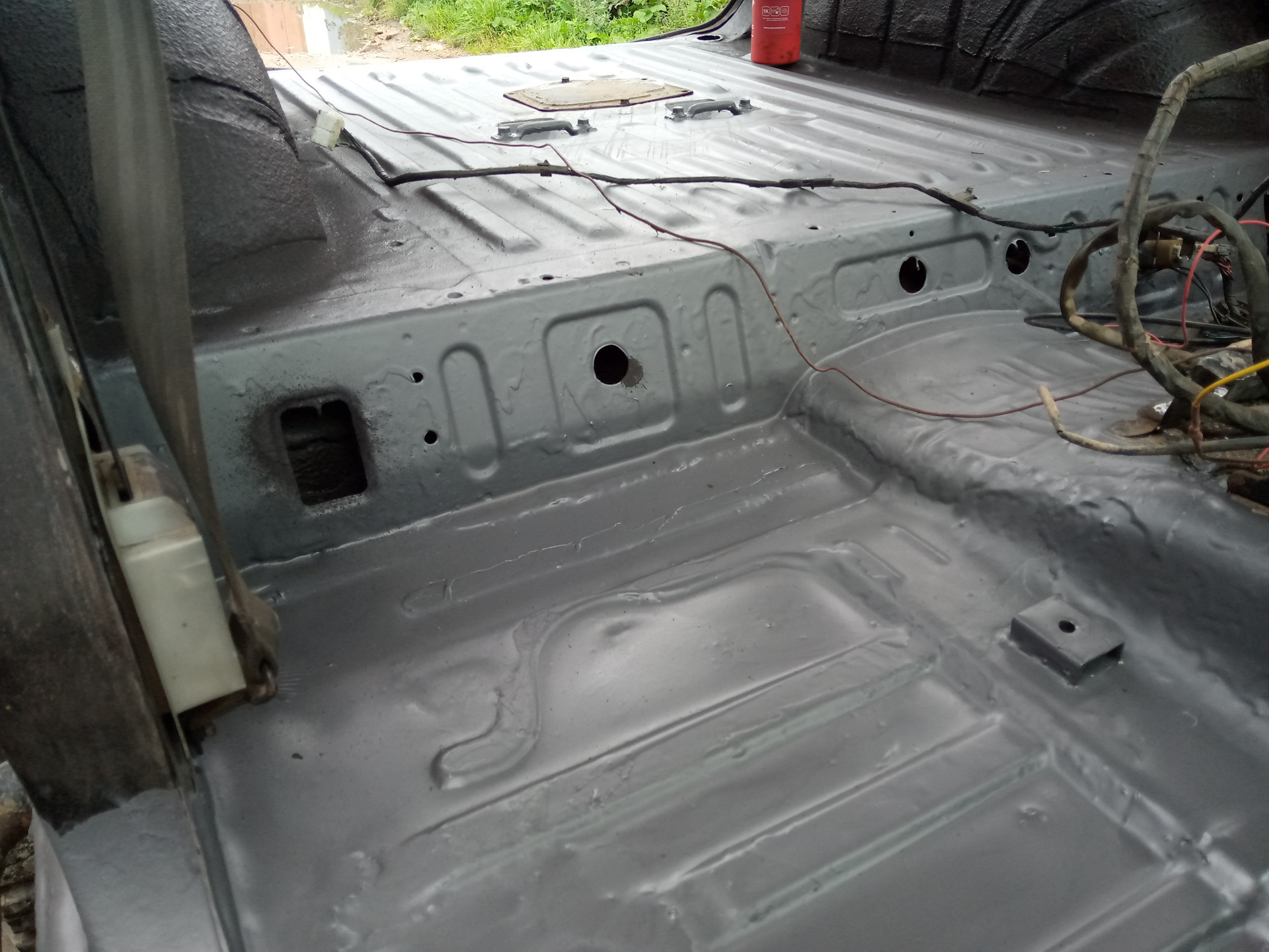

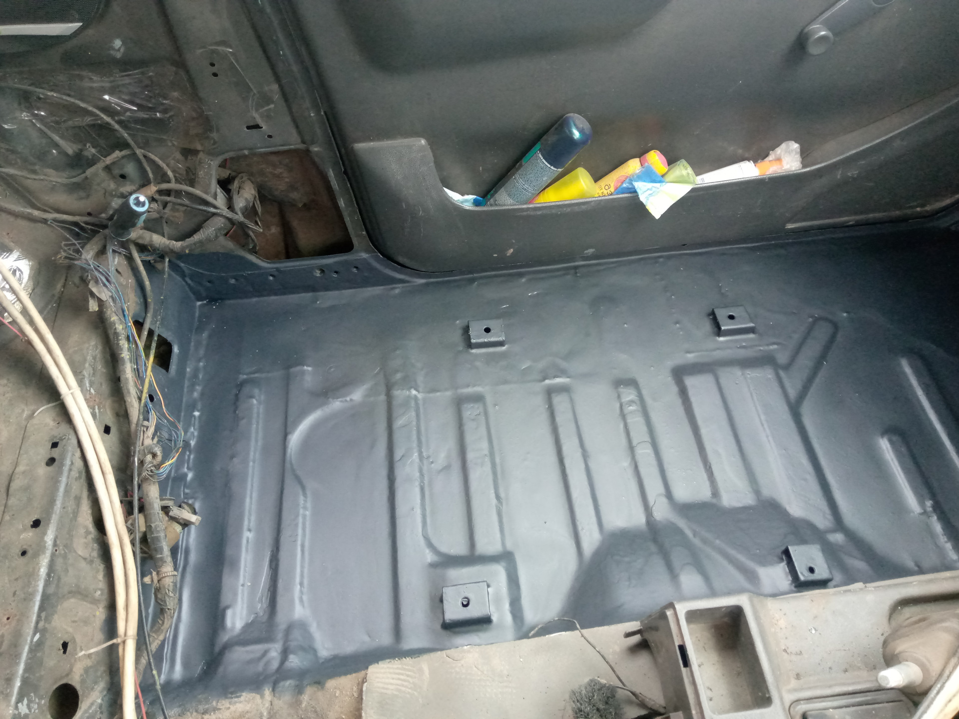

Чем нравится пол после нее — нет никаких ложбинок и углов где бы могла стоять вода, все стекает к центру и в дверь ну конечно смотря куда наклон :). Высохший материал чем то похож на пластмассу, но немного растягивается. Специально нанес на пороге где больше всего наступают, посмотрю как он к стираемости относится. Царапается, т.е. именно теряет внешний вид, поэтому для декоративной покраски не пойдет.

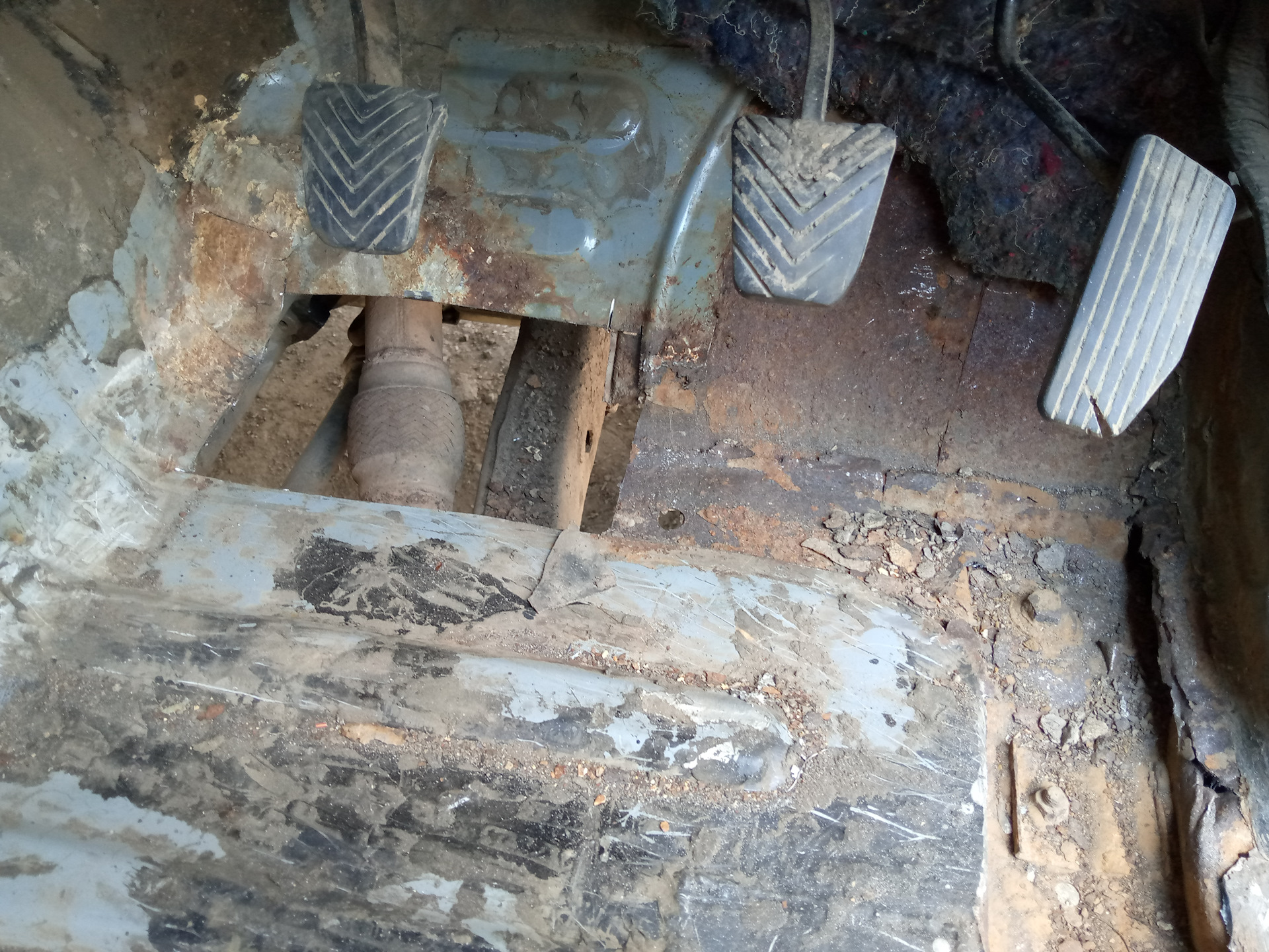

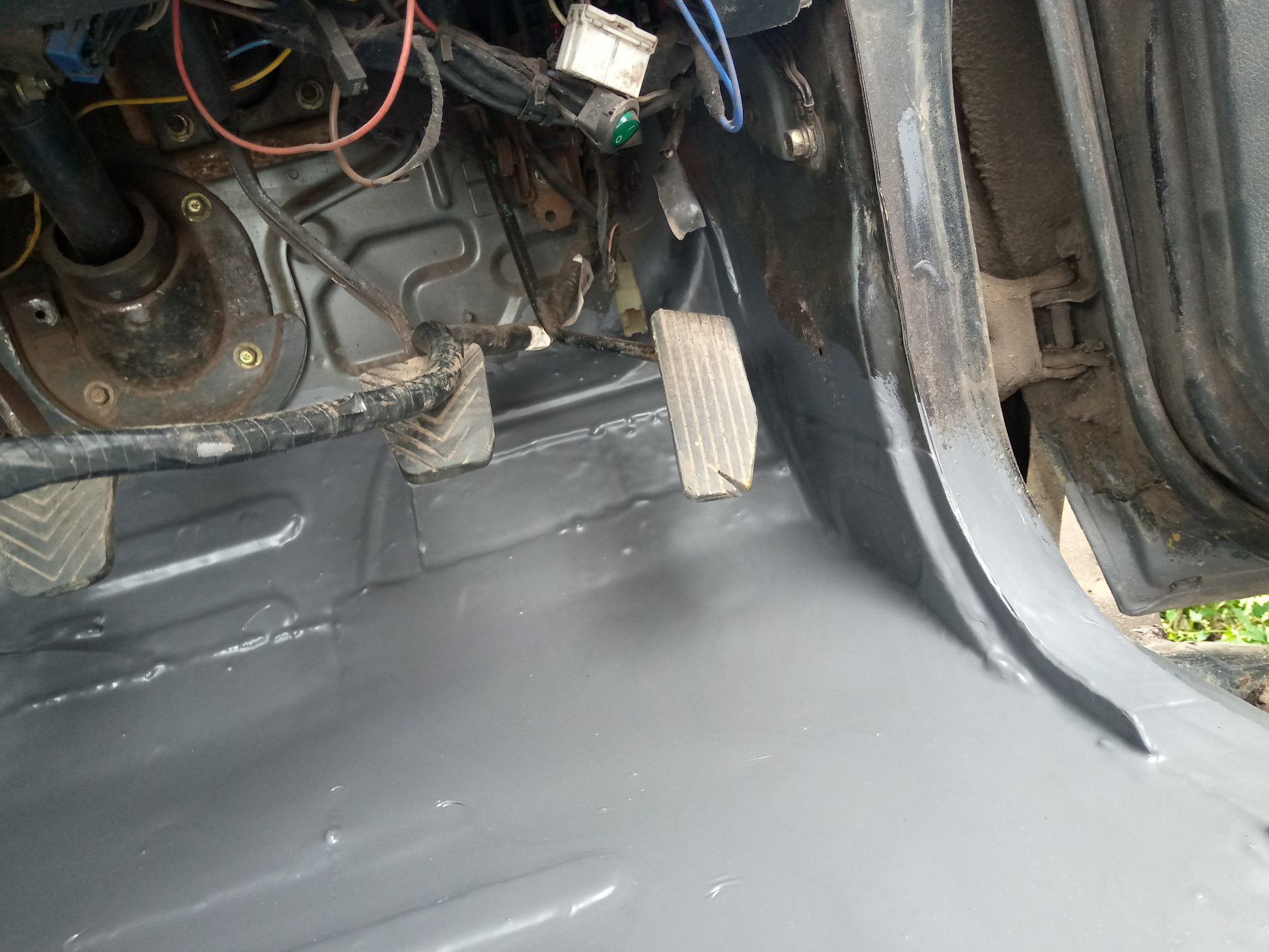

Попробовал нанести без грунтовки на оцинковку и ржавый (налет) швеллер. С оцинковки с трудом можно содрать, но сдирается не пленкой, а лишь то что подцепил, с металла вообще не отодрать, при этом с силой отверткой тоже не процарапать. Буду брать 3е ведро, это наверно оптимал на 3х дверки.
Так же взял попробовать жидкой шумоизоляции без запаха, чтоб в салоне можно было наносить, на ощупь понравилась, нанесу побольше не боковые панели и арки.
В общем буду наблюдать как все это поведет себя в процессе эксплуатации, особенно зимой.

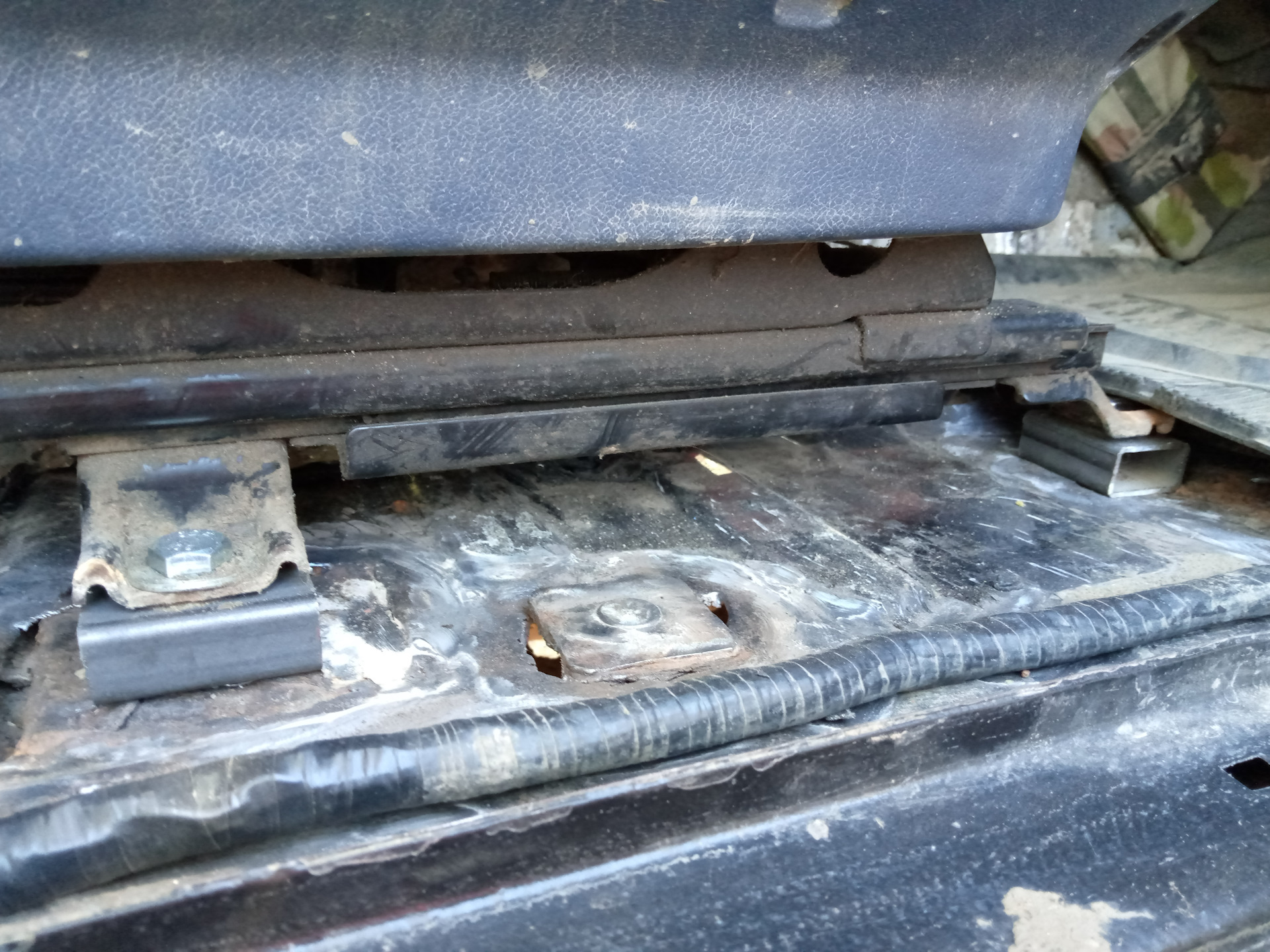

Коврики взял ева, т.к. корыта никак не дружат с салазками в коротышах — рвутся. Кстати сидушки поднял с пола профилем 20х40, чтоб не было под их крепления ямок.
Единственное не решил пока что делать с лонжеронами, они полностью забиваются грязью и потом там отлично стоит вода. Есть вариант запенить, но не пеной, а есть утеплитель аналогичный пене, но не впитывающий воду, либо всетаки задуть чем то жидким и сделать заглушки.
Все это хорошо, но лучше это делать на живом металле, т.к. коррозию полностью убрать не получится, так что это тоже может сьиграть свою роль…
Теперь осталось убрать все проводочки и вернуть на место пластик, надеюсь с салоном на время закончу :)

Привет! Как покрытие себя чувствует, сколько сохло? У меня оно что-то после пары дней до сих пор пленкой отколупывается.
Какое именно? Жидкая кровля или шумка?
Кровля
В жару и если густая то довольно быстро сохнет, если слой не толстый
у тебя ж там сантиметры?)
ну да, но я же не сразу столько мазал :)
где-то минут 40 между слоями выжидал. Ладно, подожду еще)
не, я день а то и два
ты ее месяц вот так заливал, что ли?)
Первый слой я тоже сутки держал.
ну не месяц может, но долго. Поэтому самое сложное было у себя под ногами :)

а как на шумо и виброизоляцию повлияло?
да хз :) лучше конечно чем голый металл, но конечно не сравнится с шумовибро
А если на эту штуку потом вибру наклеить?
Зачем?
Для большей вибро
Этот материал и есть по сути вибро. Ну и главное — если на него чего то лепить то теряется весь смысл, салон уже не помыть с ведра и вода не будет сходить

Нужен ли такой толстый слой? Понятно, что чем толще тем тише. Но это не шумка, а вибра. И где то читал, что толщина вибры после определеной толщины уже бесполезна. А шумка для нас зло. Я залил также весь пол антигравией и кинул резиновые ковры с самого начала)
Да, по сути это вибра, но в любом случае шум тоже поглощает. Слой в некоторых местах до 1 см ;) но это больше именно для выравнивания.
Резиновые ковры тоже сначала сделал, но под ними стоит влага если попадает и постоянно их вытаскивать смысла не вижу, так что скорее всего так и останется, только коврики ева
Как долго она сохнет (если не таким толстым слоем наносить)?
Как долго воняет, если воняет?
Чем разбавляется, для более жидкой консистенции?
по хорошему сутки, т.к. образуются толстые слои во впадинах. Если тонким слоем то и пол дня хватает. Если совсем толсто то вообще до 2х недель может просыхать.
Запах есть пока не высохнет. Разбавлять смысла нету

А вот щас воспаленный мозг сфантазировал, а что если положить вибру на металл, а сверху залить этой штукой? Вообще как эта штука справляется с вибро и шумо? Пробывали уже?
по шуму сложно сказать, но точно тише чем голый металл, ну и вибрации должна сдерживать т.к. по факту ку бы вязкая.
Класть ее на вибру… сомнительный вариант, мне как раз и не понравилось то, что вибра в некоторых местах отклеилась от металла, а так же обычная вибра не заполняет сварные швы. Ну и главное смысл и то и другое?
Вот на эту резину шумку да, думаю стоит, но опять же на полу потеряется смысл того, что я делал — не помыть как следует, а вот на боковые панели буду использовать жидкую шумку

А болты крепления кузова к раме?
А что с ними?
К ним теперь нет доступа
Только к двум в ногах, по сути зачем? А если нужно будет вдруг то не проблема вырезать лючек, кстати на одной стороне он есть, просто замазан герметиком и залит сверху. Кстати этот материал в этом плане легко ремонтировать, просто залить это место и все, она сама к себе имеет хорошую адгезию
