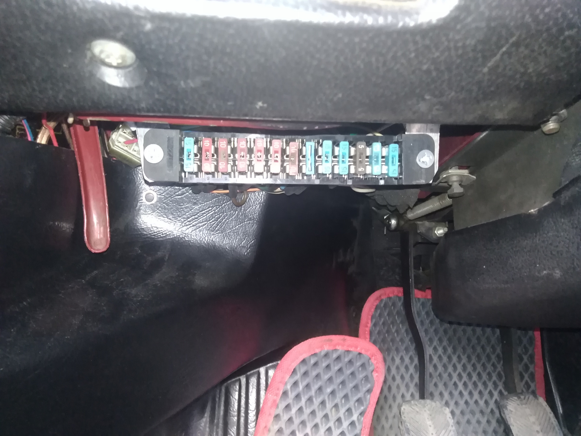

но как-то уж мало выходит, прошлые продержались аж с 2011 года, так как ночью езжу мало. Оставалась надежда на то что проблема с предохранителями, теперь уже с флажковыми
остановился, проверил — предохранители оказались в порядке, начал клять матом грёбанный OSRAM и поехал в гараж.

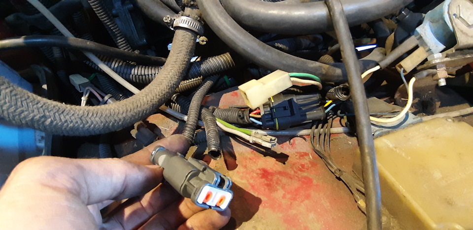

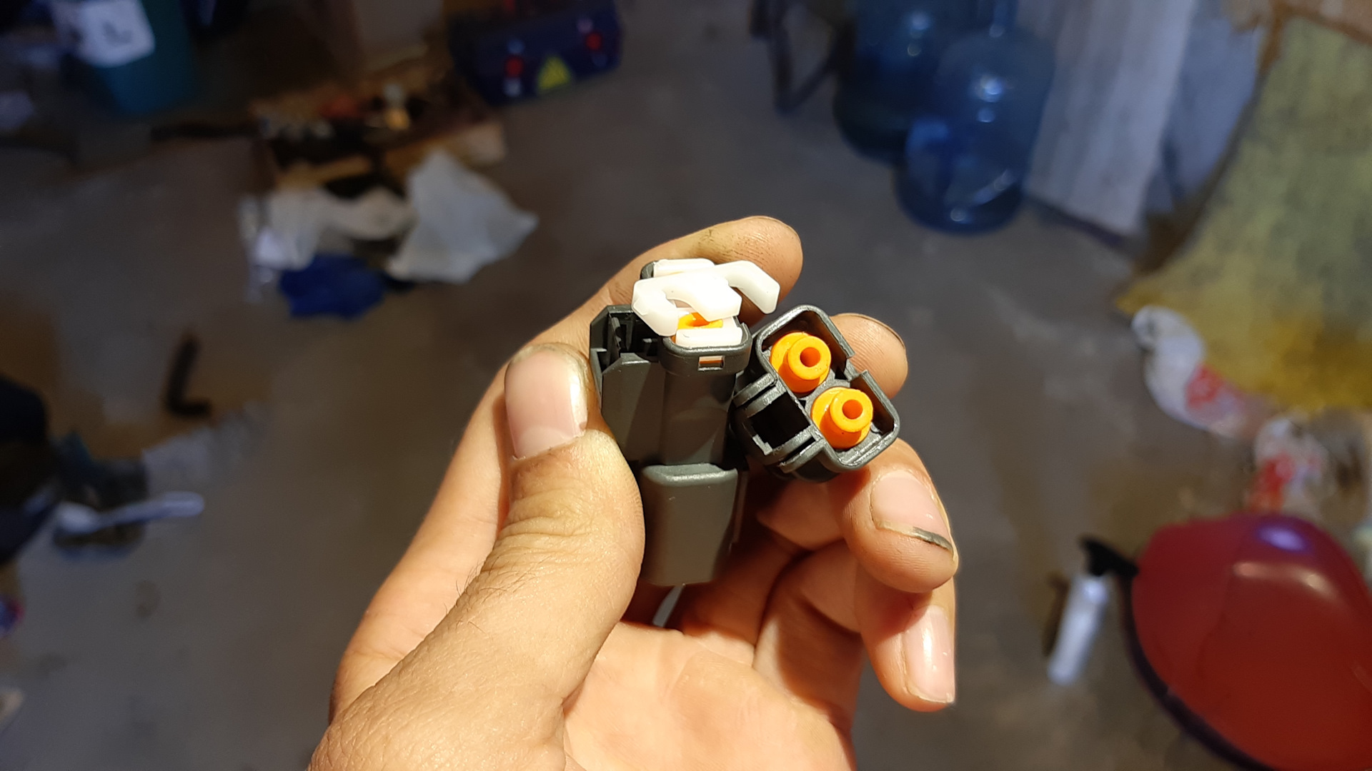

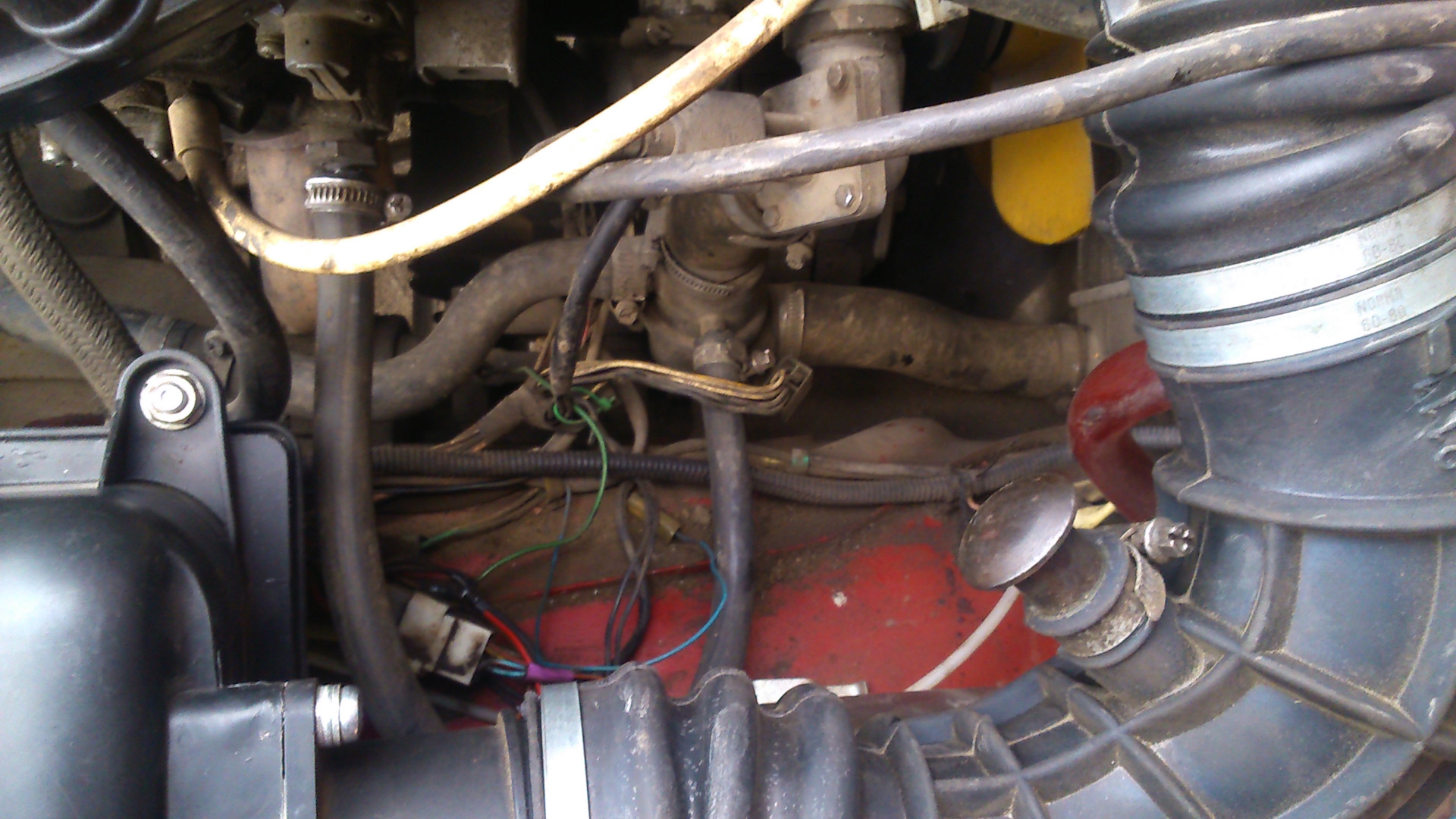

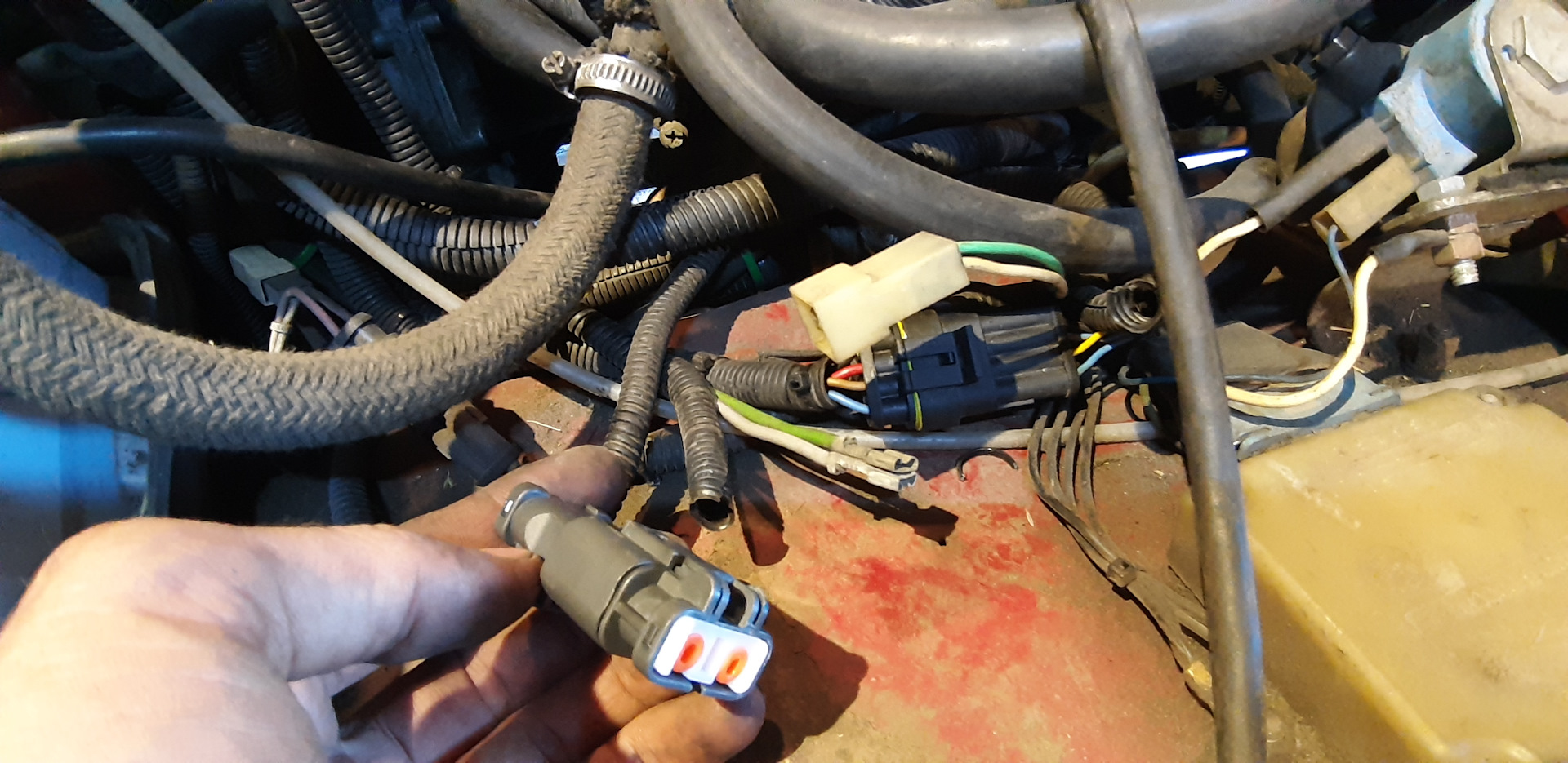

Полез под капот к проводке
покопался в зарослях загаженной лапши из проводов

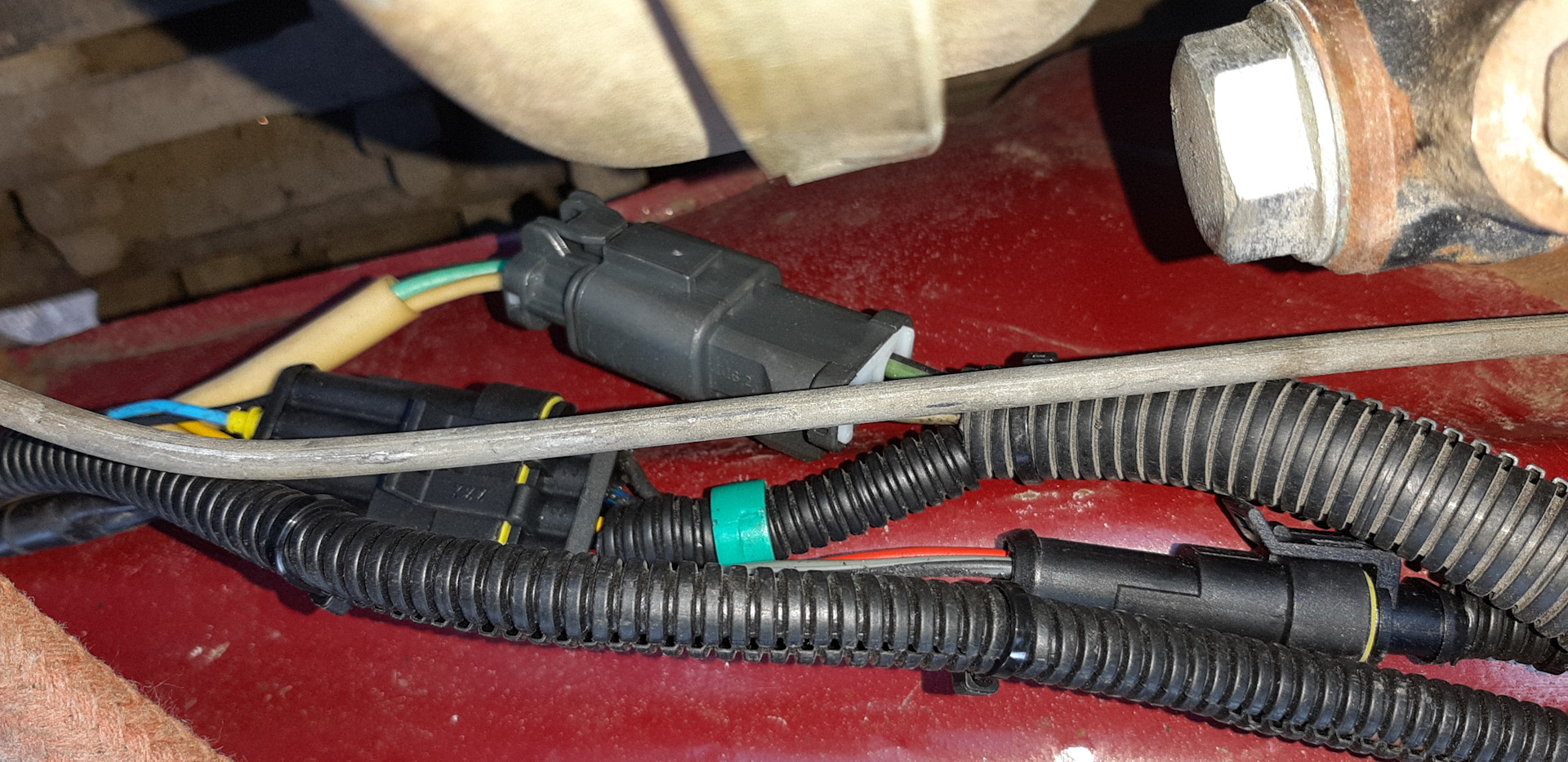

и добрался до 2-х контактного разъёма на проводах идущих к фаре. Пошевелил его и свет появился, ещё пошевелил и свет потух. А что круто, надо ниточку от разъёма протянуть и будет у кого-то LED свет, а у меня свет — марионетка

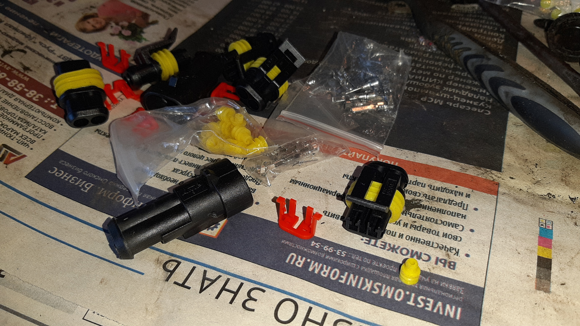

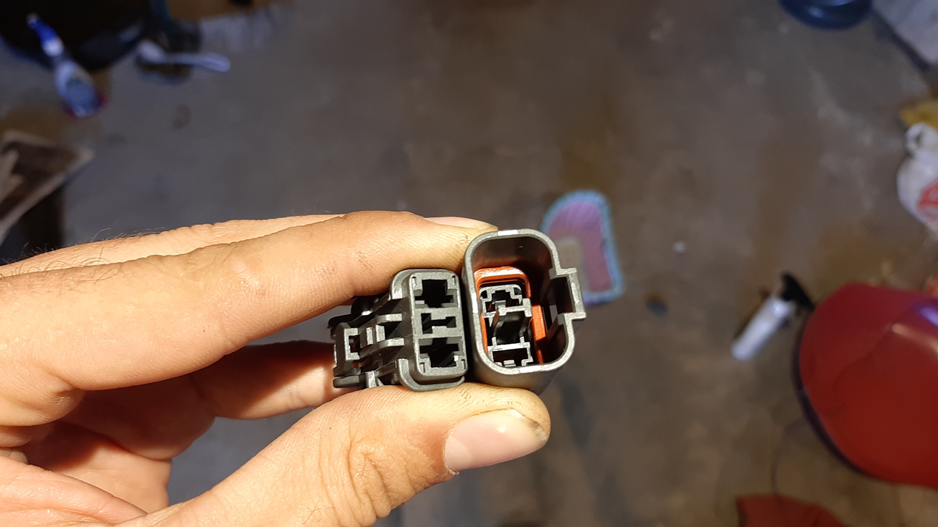

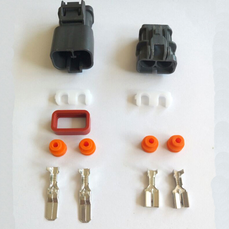

а если серьёзно, то поехал в магаз и купил гидрозащищённые разъёмы 4-х контактные для подварников и повторителей поворотников
и 2-х контактные силовые для фар

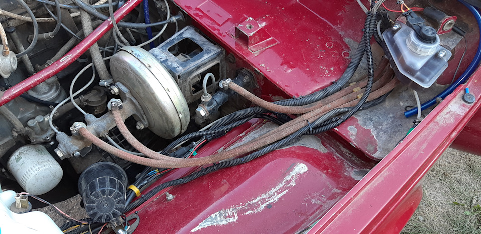

В выходные заехал в гараж попить чаю да слегка причесать проводку
пару тройку движений
и провода аккуратно уложены в гофры
и новые разъёмы установлены

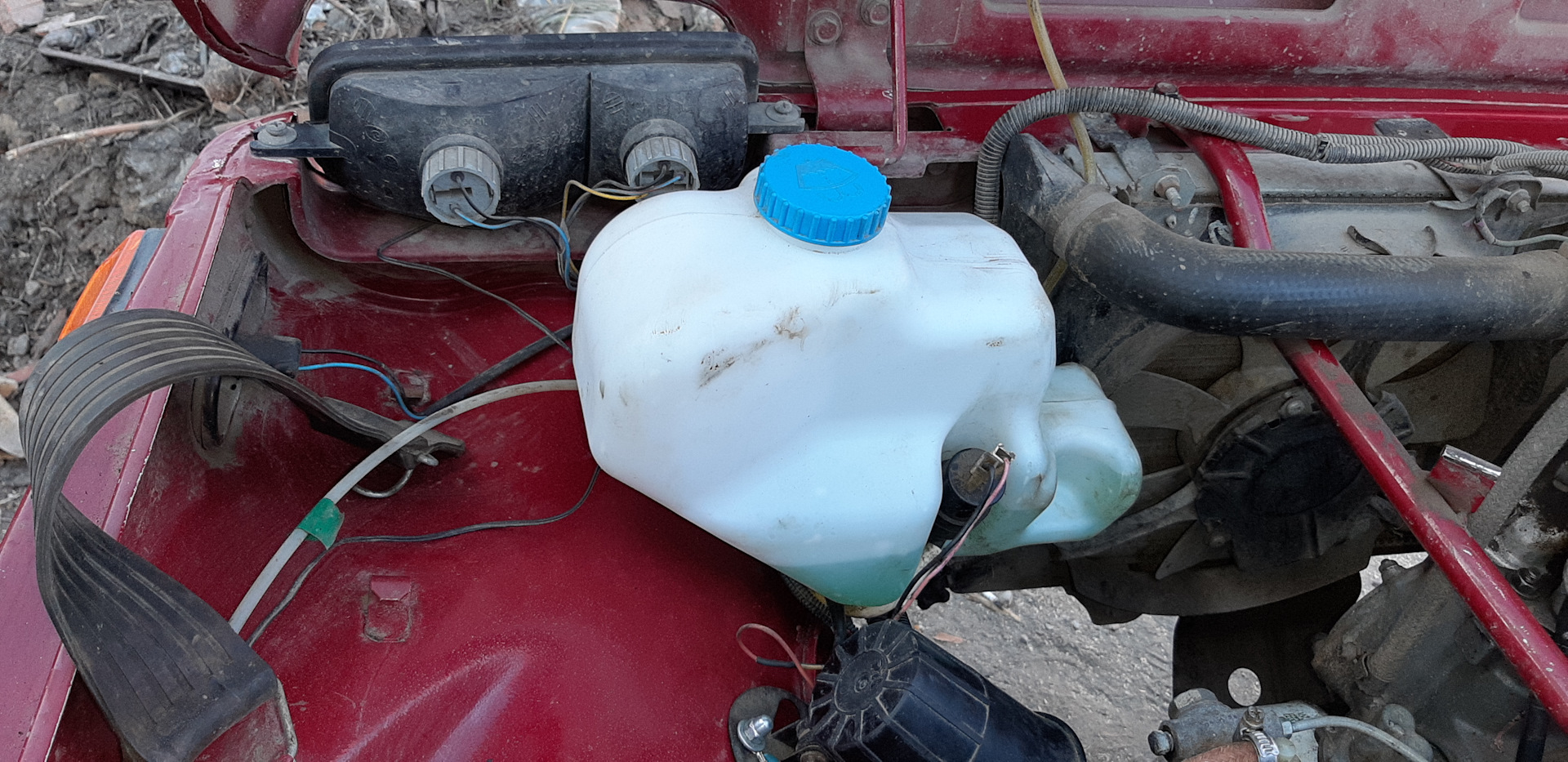

заодно воткнул бачёк омывайки на 5 литров
тока он собака на кочках сваливается с крепления, надо теперь колхозить его верёвочкой или ремнём.
В общем как-то так. Всё теперь работает и проводка под капотом радует глаз.

Бачек нивовский?
Да, но не стоит его брать, я уже сменил его на обычный, так как этот постоянно наровил свалиться
Может просто бракованый попался?
Не думаю, просто место его крепления не в центре тяжести.

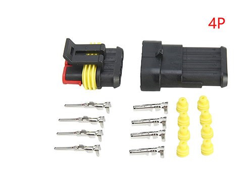

А есть артикулы таких разъемов?
они с кетая
ru.aliexpress.com/item/32…042311.0.0.208833edUky6Wt
Благодарю
…я вобще убрал эти разъёмы и другие промежуточные до надфарников и повортников.
Спаял и заизолировал хорошо.
Смысла в них нет, так как фару или фонарь можно поменять не демонтируя провода.
Они мне нужны для диагностики проводки
…тут не спорю, для диагностики чем больше разъёмов тем лучше.

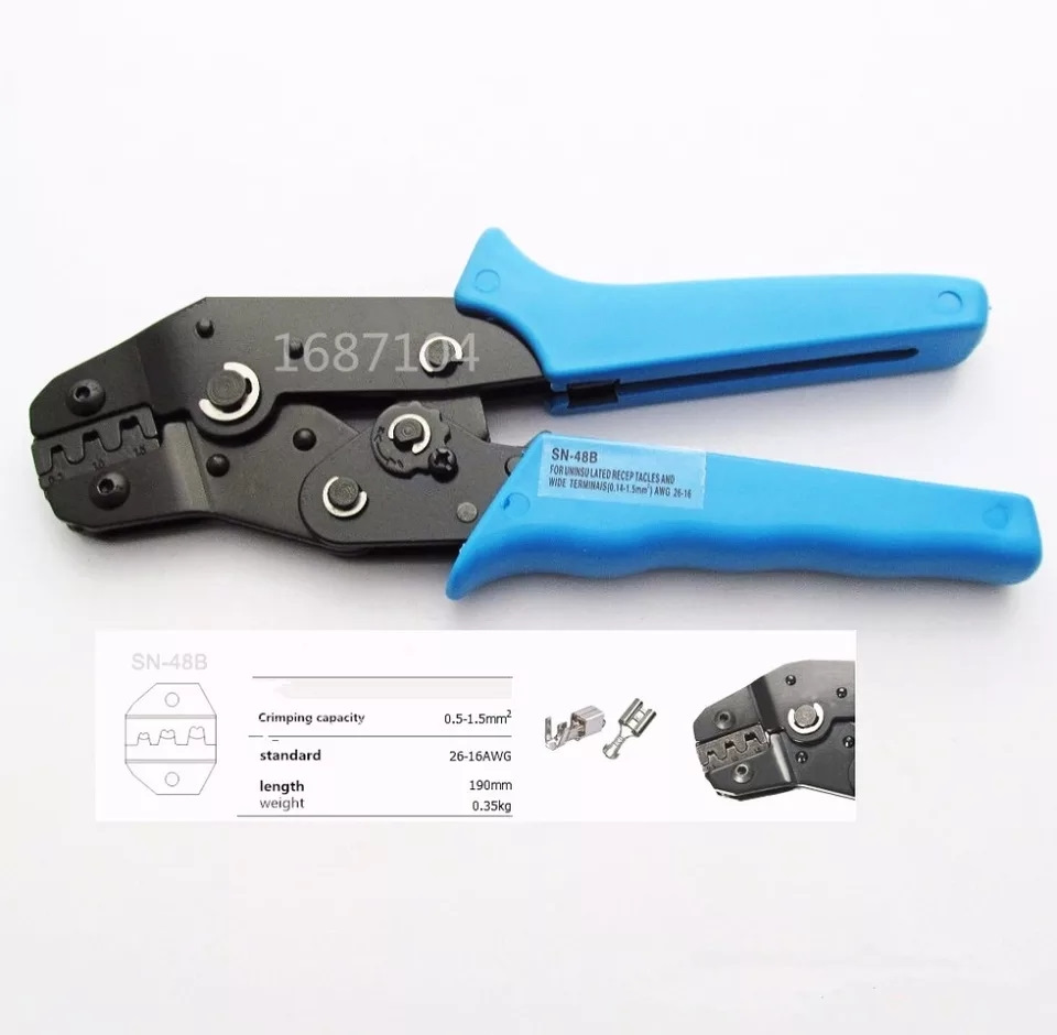

Еще проверь землю на фаре. Часто бывает фиговая земля и фара еле светит. Чем кстати обжимал такие клеммы?
Землю обновил
Зажимал клещами для клемм, с этой машиной инструмента приходится иметь всякой масти :)
Обычным под стандартные клеммы или отдельным под super seal?
Вот такими с алиэкспресса
Такая есть. Жмет значит ну хорошо
