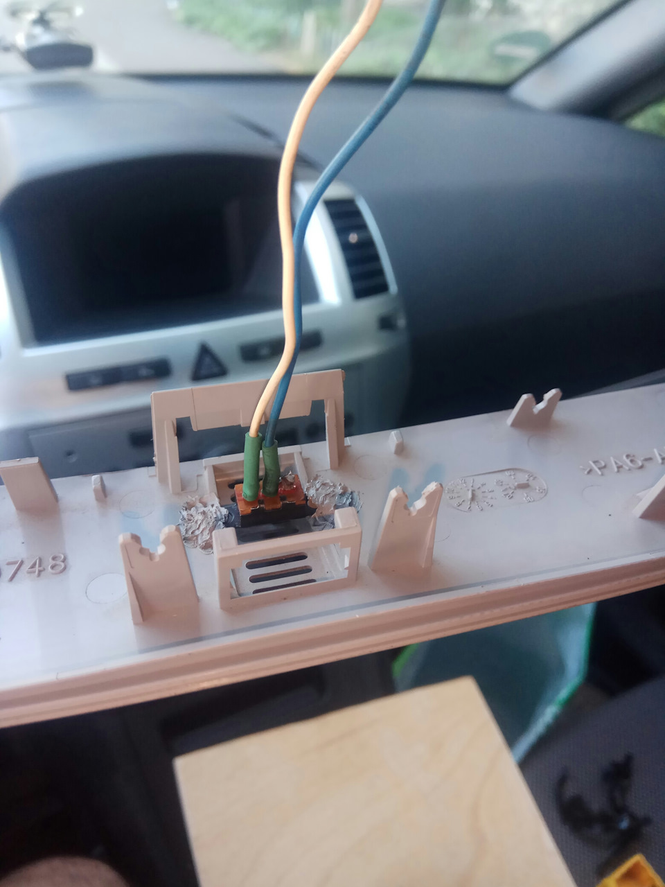

Разобрал вилку видеорегистратора и подпаял провода.
Сначала хотел оставить так, но потом собрал все в корпус вилки обратно (это не потребует изолировать плату понижения напряжения).

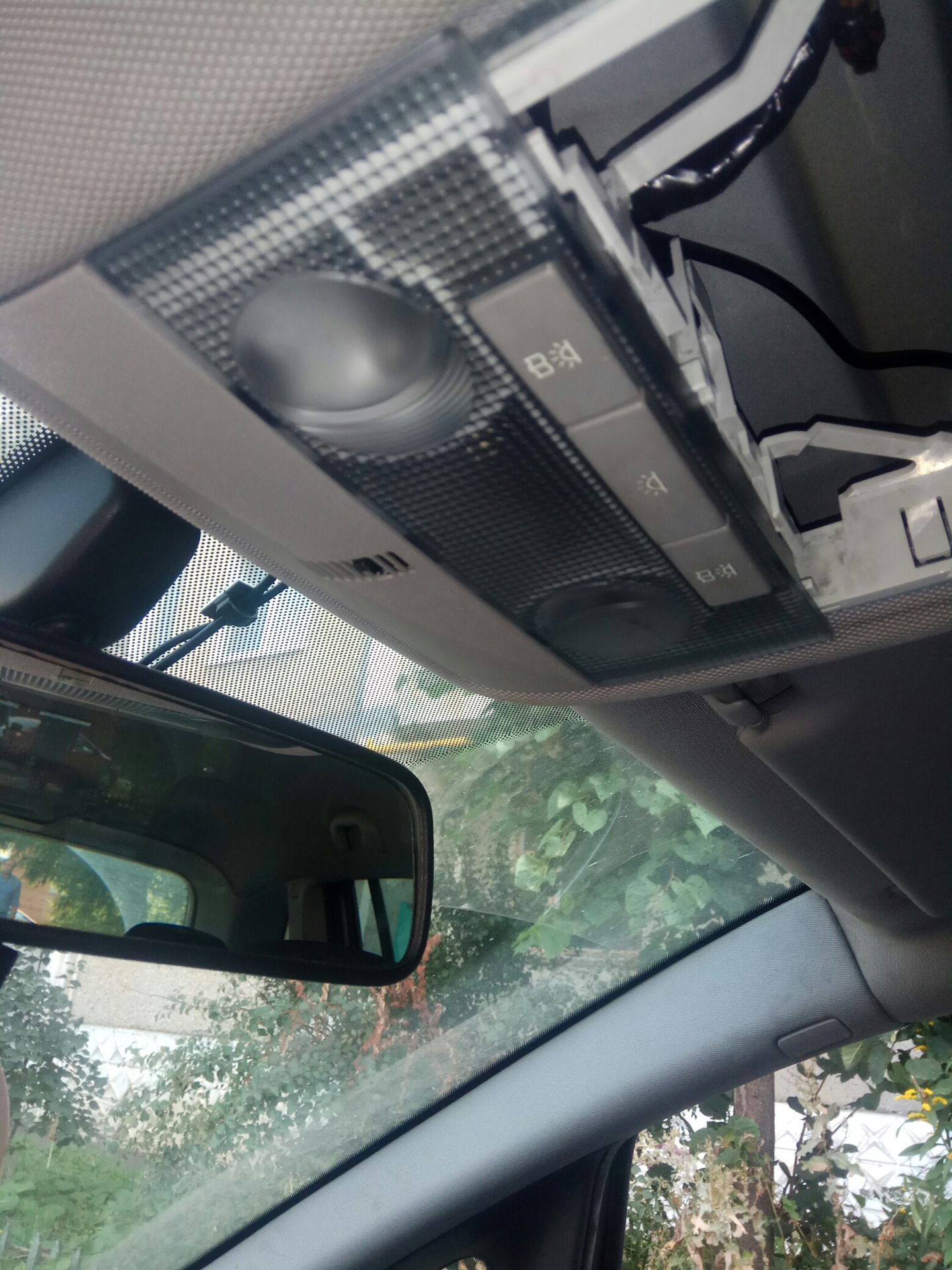

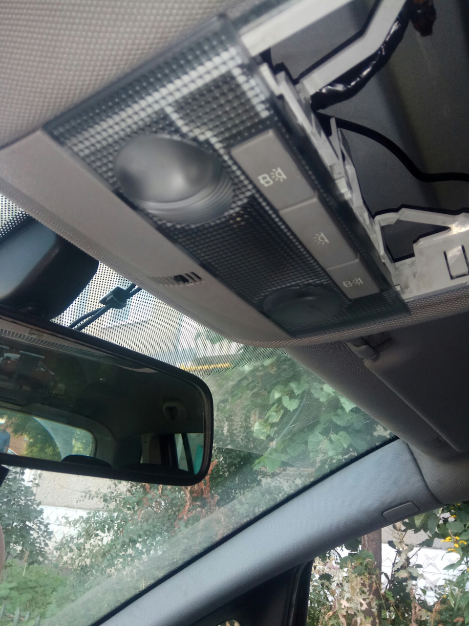

Далее нам потребуется снять плафон освещения салона, описывать не стану, тут ничего сложного.
Нам потребуются провода (- масса) коричневый, и (+12в) красный/синяя полоса. Это позволит снимать плафон, не трогая проводку в будущем.
Тут рекомендую зачищать провода на разном расстоянии от штекера. Это защитит от случайного касания проводов между собой.
Решил пока не изолировать а временно подключить регистратор по времянке.

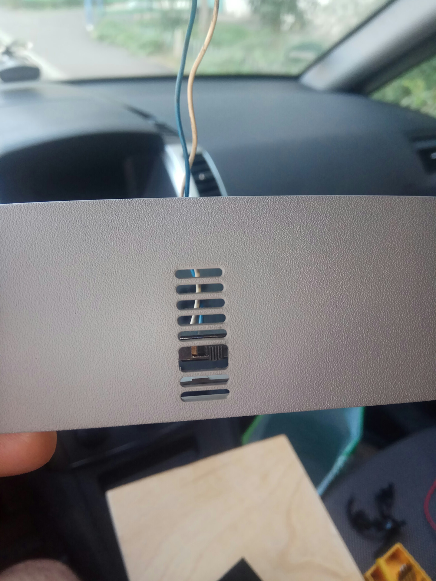

Идём дальше. Хочу чтоб была возможность отключить цепь преобразователя принудительно.
Взял клацык от детской игрушки и припаял его в разрыв цепи +12в и видеорегистратора. Вывел его в отверстие предусмотренное для микрофона (у меня оно не занято)

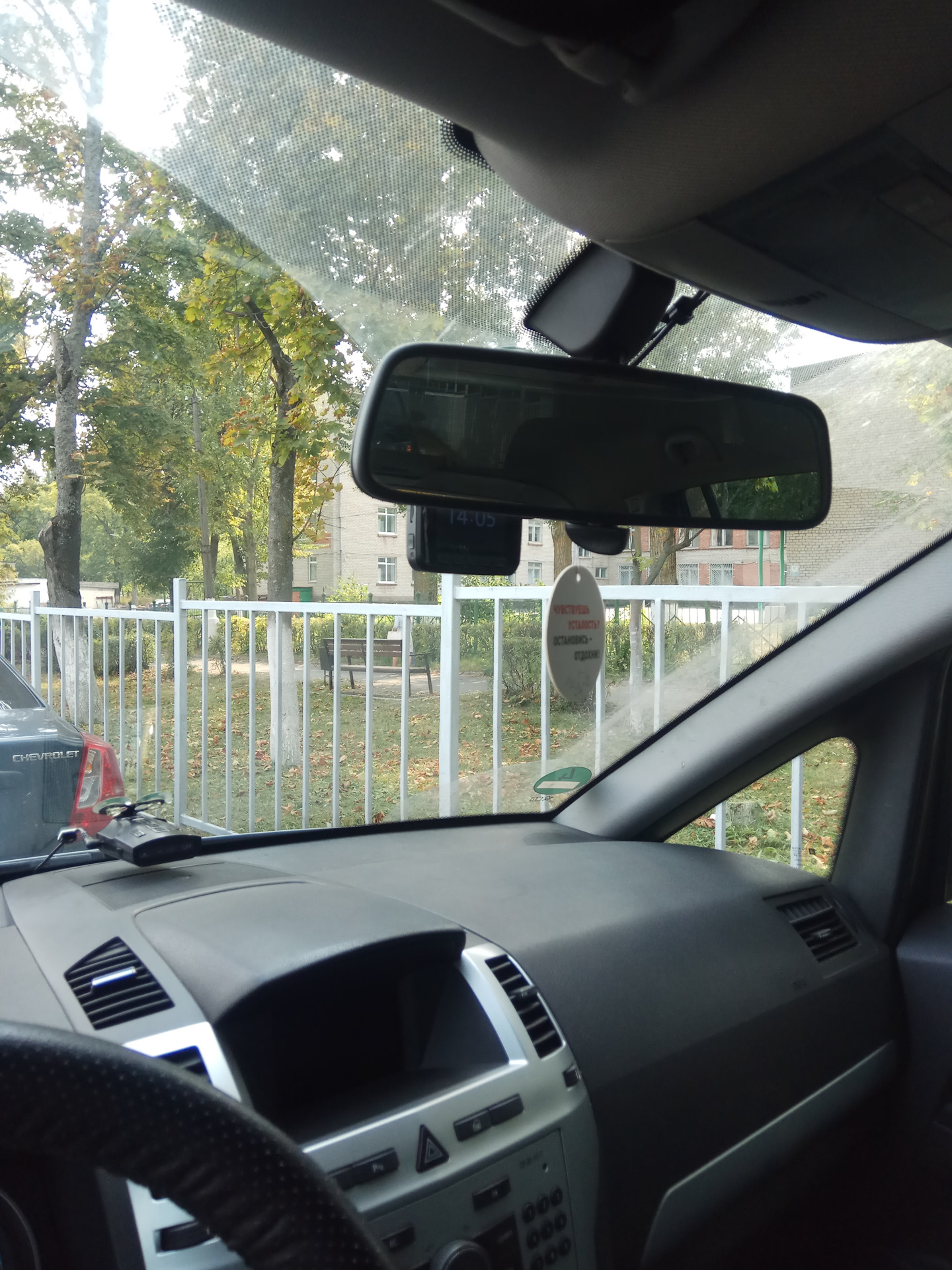

Итог:
1. Убрал все провода;
2. Получил возможность принудительно отключить цепь видеорегистратора.
