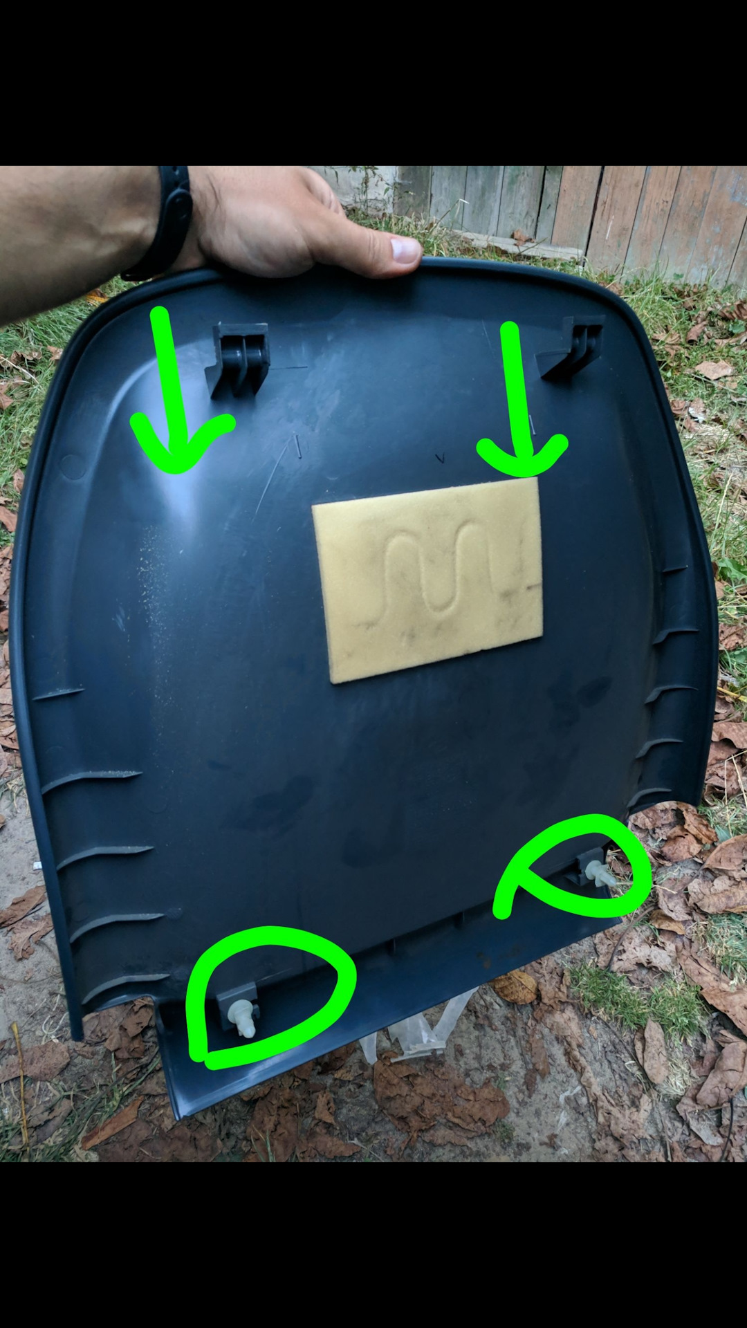

Собираюсь в дорогу 1500км потому подумал о поясничной поддержке водительского сидения. У одного пользователя посмотрел идею, плагиат, короче…
1. Покупаем воздушную подушку размером 20*10cm, предназначение которой, приоткрывать двери если захлопнулись или поднимать мебель…
2. Если будете разбирать задний пластик сидения надо сначала потянуть на себя низ справа и слева а потом опустить вниз, смотрите на картинке
3. Стянул проволокой задние пружины что б было жостче…
4. Трубку к груше короткую заменил на длинную 50см (от аппарата что меряет давление) и пропустил ее в боковую подушку в отверстие под оригинальный подпор. Можно найти оригинальный от Альмера Н16 комплектация премиум, но редко Продавцы хотят разбирать сидение, продают целиком((
5. Вот на видео видно что поднимает подушка на см 5, больше и не надо.
Думаю ето еффективнее оригинального подпора. Всем удачи.

Только вот подушка долго не держит, спускает через 1-2 часа (((
Может такая попалась…
У многих подушка спускает, у меня тоже. Нужно клапан новый ставить
Возможно, если он есть)
Но подушка с обратной стороны
Обогрев может порваться
