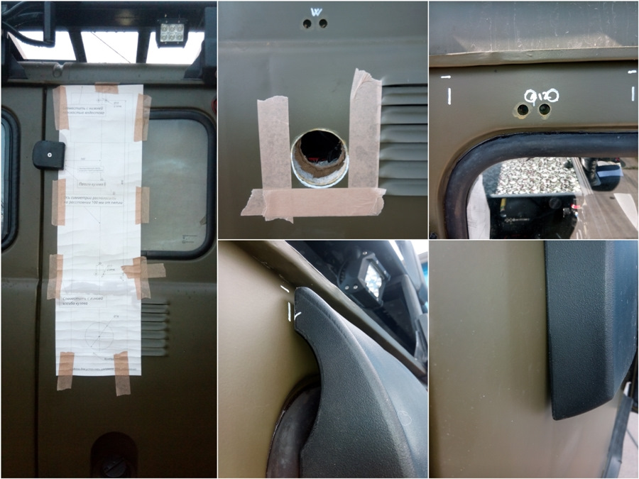

Забегая вперед скажу, трафареты и сами "железки" отличаются и надо очень внимательно размечать отверстия в кузове.
С внешней частью особых заморочек не предвиделось — разметили, просверлили, поставили.
Пришлось пересверливать отверстия верхние, так как шаблон на 15 мм не бился с корпусом шнорка. В принципе не велика проблема, силикон потом скроет всё, но осадочек остался.

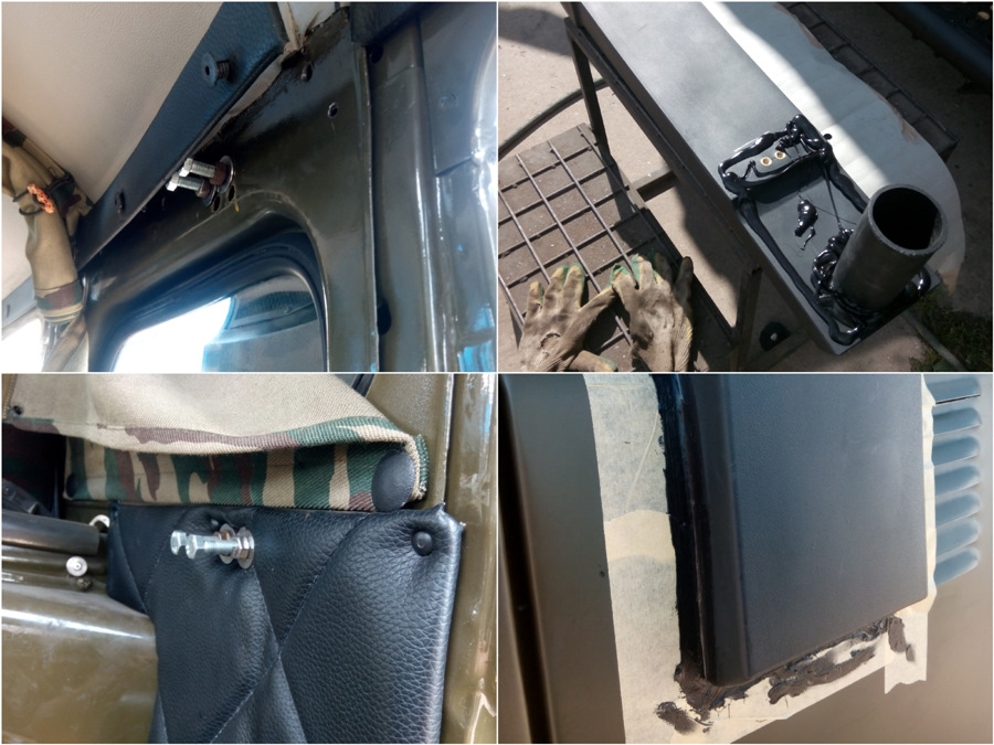

Далее наносим на пластиковый шноркель силикон, прикладываем и затягиваем длинными болтами. Почему взял длинные болты — я их использовал как шпильки, а затягивал шнорк гайкой с шайбой, дабы случайно не выдавить резьбовые втулки в корпусе. Далее, после высыхания силикона, уже зная длину, я заменил болты на нужные.
Есть старая хитрость для аккуратной заделки стыков силиконом, вдруг кто не в теме:
— проклеить молярный скотч рядом с герметизируемым изделием на равном расстоянии;
— нанести герметик;
— убрать излишки обезжиривателем, так сказать, сформировать угол;
— после подсыхания снять скотч;
— получится ровная кромка по границе изделий.

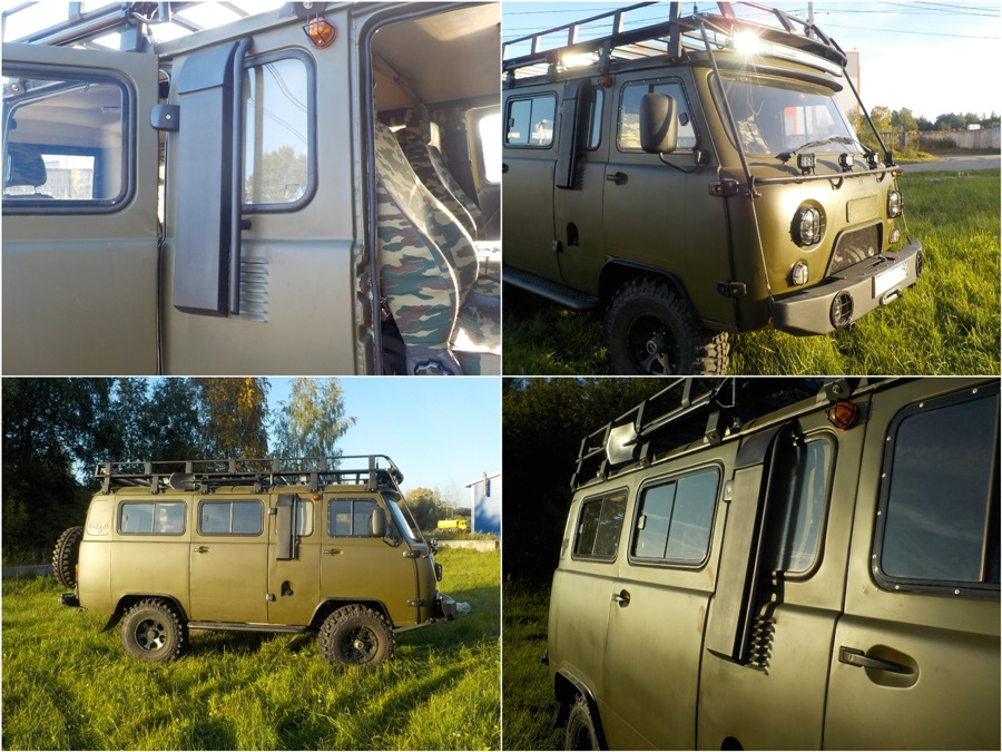

Шноркель на месте. Сразу сверлим снизу два отверстия 3 мм, так как после мойки Кёрхером вероятность попадания воды в шноркель велика и воде надо куда то деваться. Тем более мы топить машину до таких глубин не собираемся.
Было бы правильно просверлить отверстие 22 мм и поставить резиновую заглушку лонжерона от ВАЗ, но это оставили на будущие доделки. Пока наблюдаем за сим решением.
Решили дополнительно защитить пластиковый шноркель от веток, так как отзывы на форумах, особенно в зимнее время, не воодушевляли.
Всё просто, гнём алюминиевую трубу 25х2, варим в неё бонки под резьбы, сверлим кузов, подбираем болт, далее покраска и монтаж.

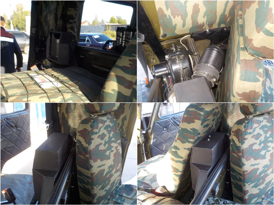

Но конечно же самое интересное осталось внутри.

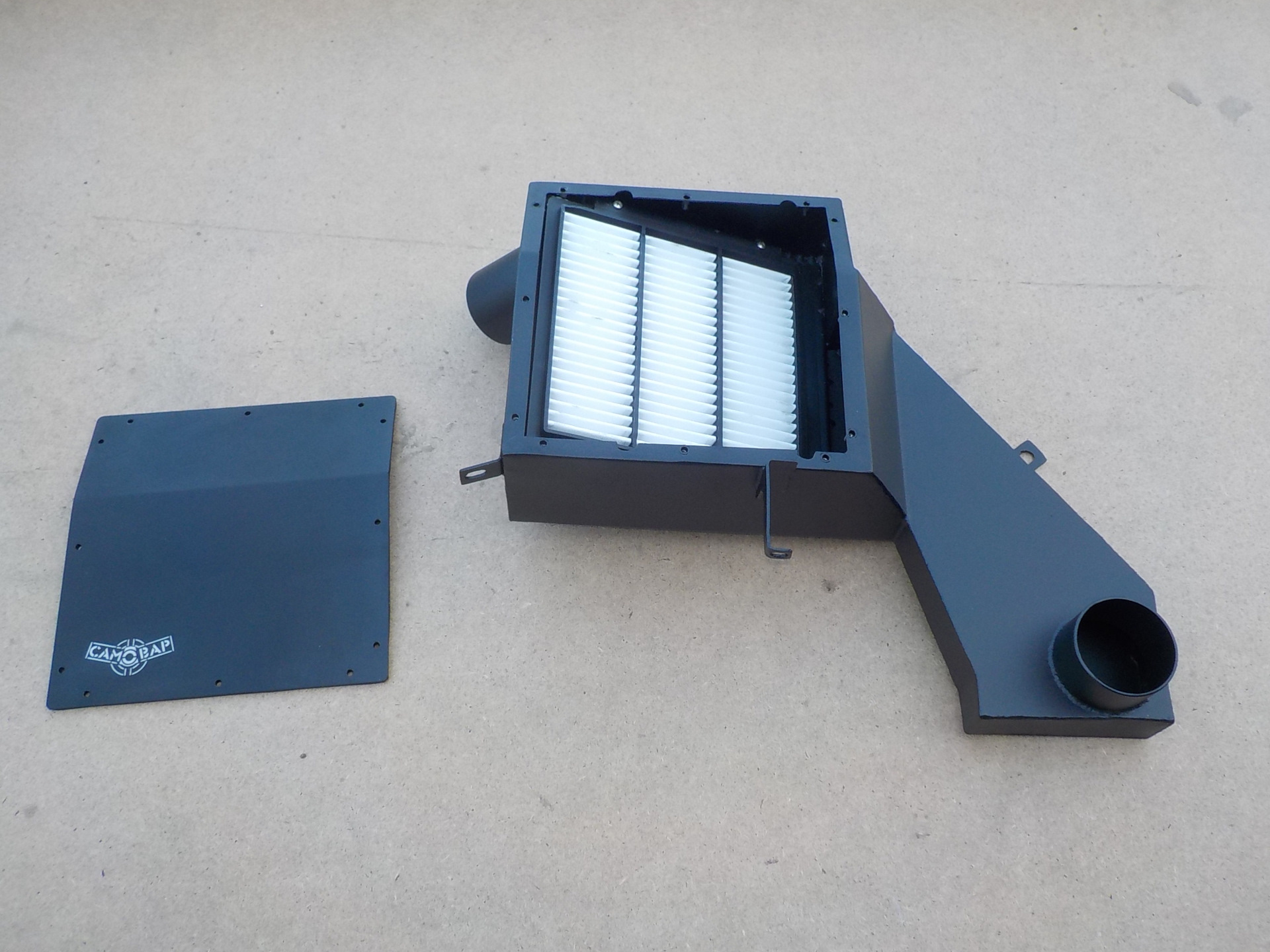

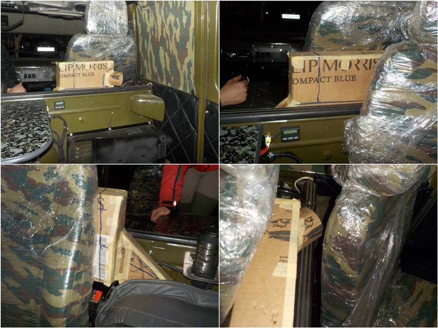

Есть масса вариантов, как вывести воздухозаборник и поставить корпус фильтра в салоне Буханки, но у нас уже были сделаны подиумы под передние сиденья, а под столом стояла компрессорная станция Беркут, да и вариант создания собственного корпуса был предусмотрен на стадии создании подиумов и установки сидений.

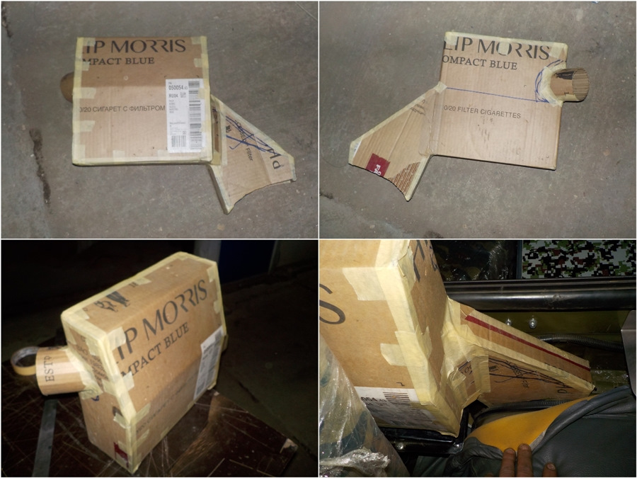

Как обычно — папье-маше наше всё. Люблю делать такие модельки, очень удобно быстро отрезать или добавить материла при помощи молярного скотча. Так сказать 3Д моделирование в живую.

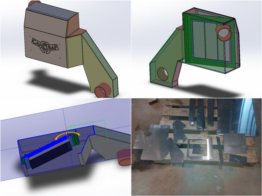

Далее конечно же идёт оцифровка в Солид Воркс с резкой деталей на лазере, гибкой и сваркой в готовое изделие.

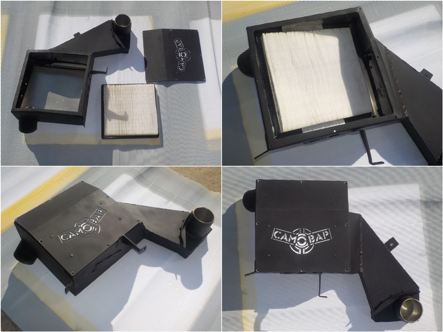

В итоге получаем готовое лёгкое изделия из алюминия 2 мм толщиной под современный плоский фильтр от 3-х литрового Паджеро 2, которое чётко встаёт в нужное нам место.

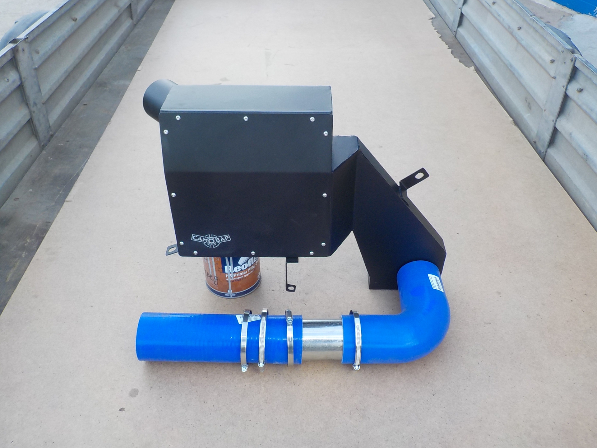

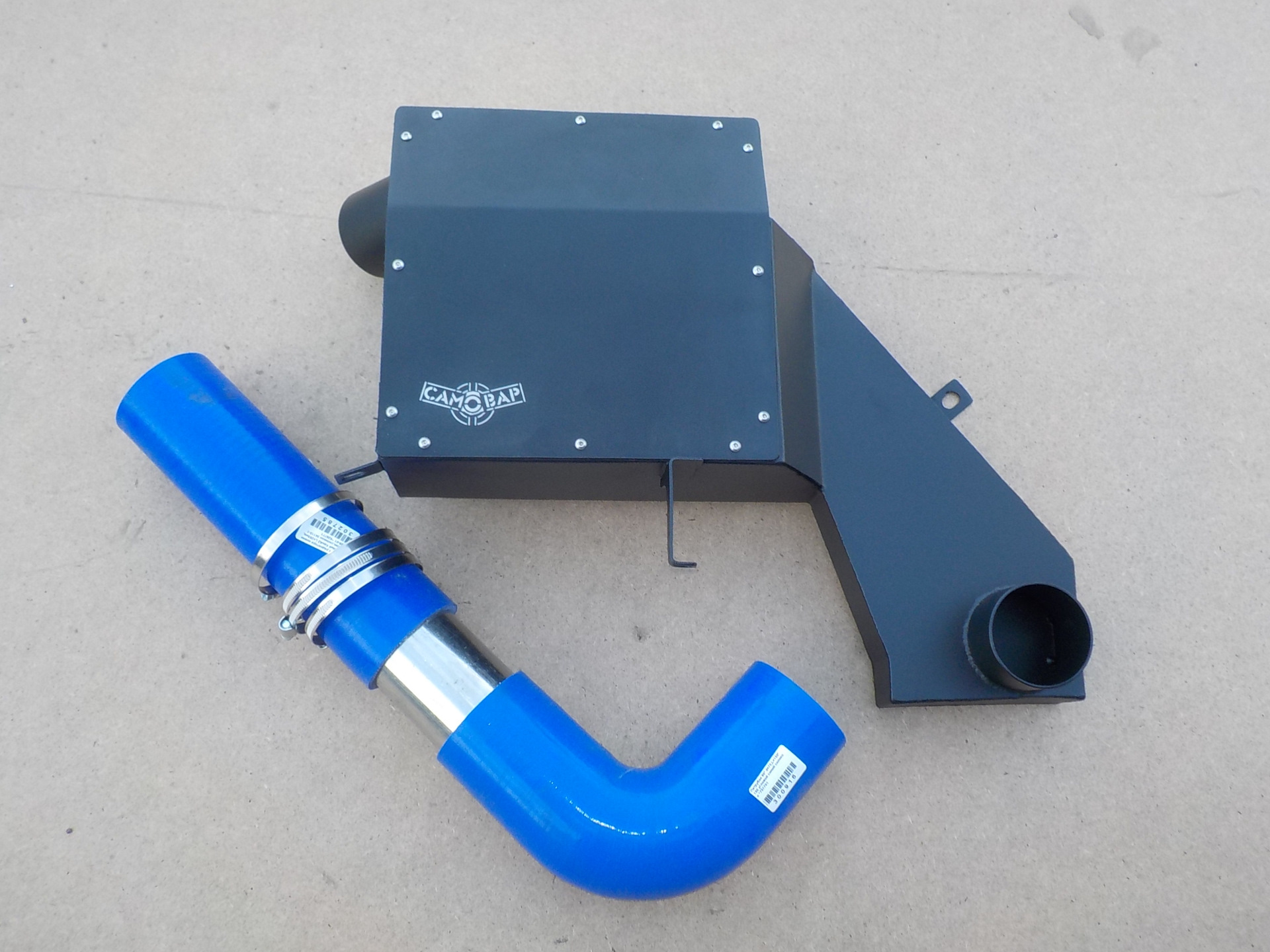

С коллектором собираем при помощи силиконовых шлангов, купил их прям в грузовом отделе — прямой шланг на 70 мм и на 180 градусов 75 мм. Номеров не осталось, не подумал.
Опасался, что 75 шланг не обожмётся на 70 раструбе, зря, всё затянулось отлично, даже гильзовать не пришлось…

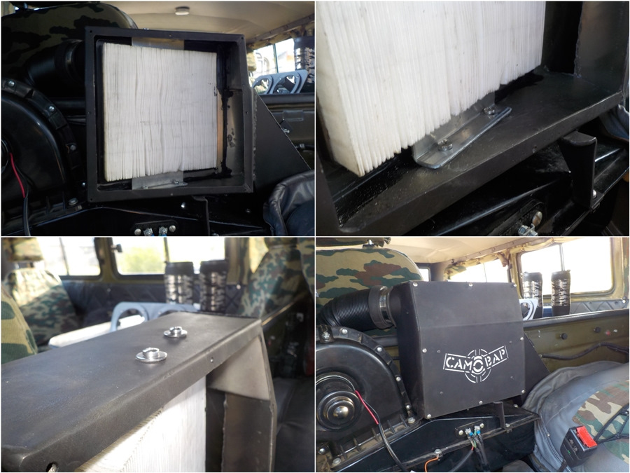

Сам фильтр внутри крепится на прижимных пластинах при помощи винтов, натяжка обеспечивается затяжкой винтов — 2 снизу изнутри и 2 сверху снаружи корпуса. Наружные винты имеют шайбу с прокладкой для исключения подсоса воздуха.
Сам корпус и его шланги не мешают ни переднему ни заднему сиденью, доступ к фильтру не сложный — нужно снять само сиденье и выкрутить 9 винтов крышки с прокладкой, ну и конечно уголки самого фильтра.
Куда же без финишных видов снаружи машины со шноркелем и его защитой.
На данный момент машина полностью доделана, даже все мелкие пожелания учтены. В собранном виде машина ездит по полям и лесам с весны, нарабатываются хотелки, уточнения. Пока ничего критичного, лишь пожелания, что-то дооснастить.
