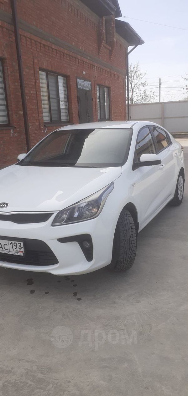

Акт 1. Прилепил .

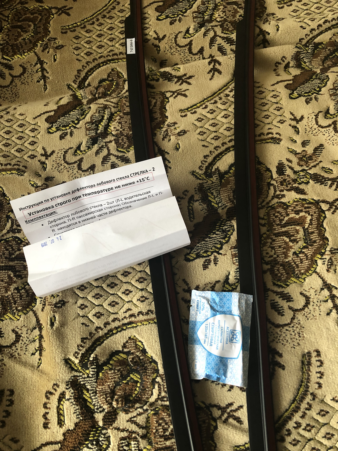

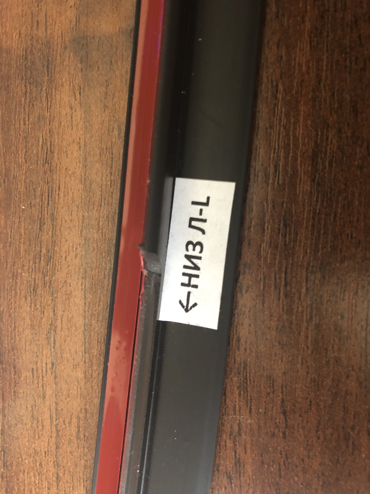

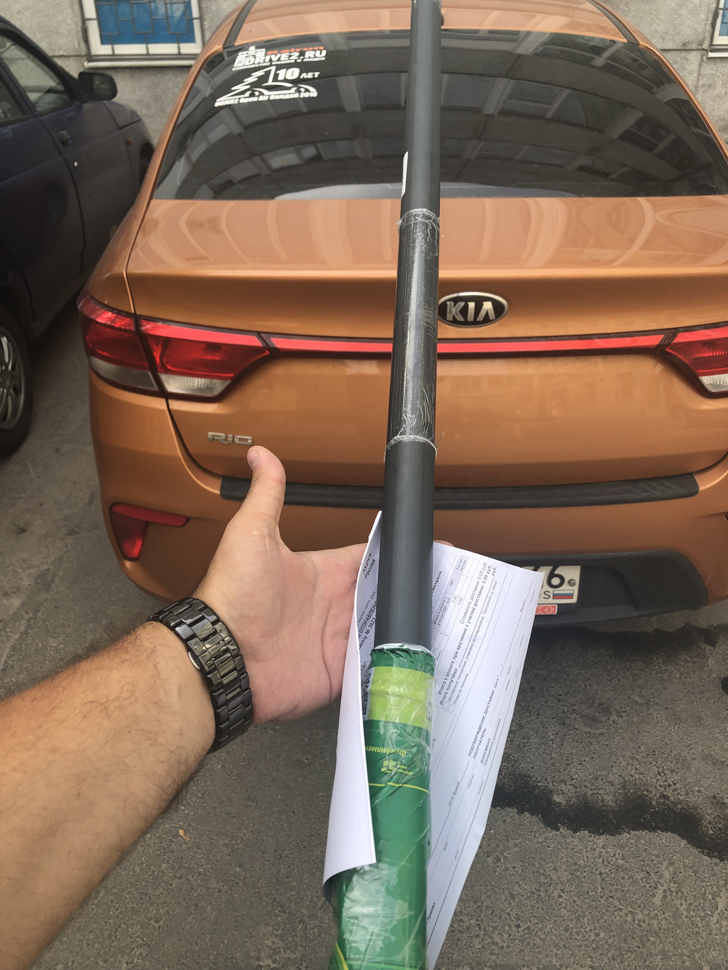

Спустя два дня пришли мои стрелки )))
Как "опытный" оклейщик я припас бутылочку 3 М праймера, на который уже неоднократно клеил молдинги и накладки на двусторонний скотч. Спиртовая салфетка в комплекте огромная, ее с лихвой хватает на обе стороны.
Насмотревшись видео по установке и прочитав инструкцию, я кинулся устанавливать дефлекторы. Ничего же сложного! Тупо две резинки присобачить! Как два пальца… думал я…

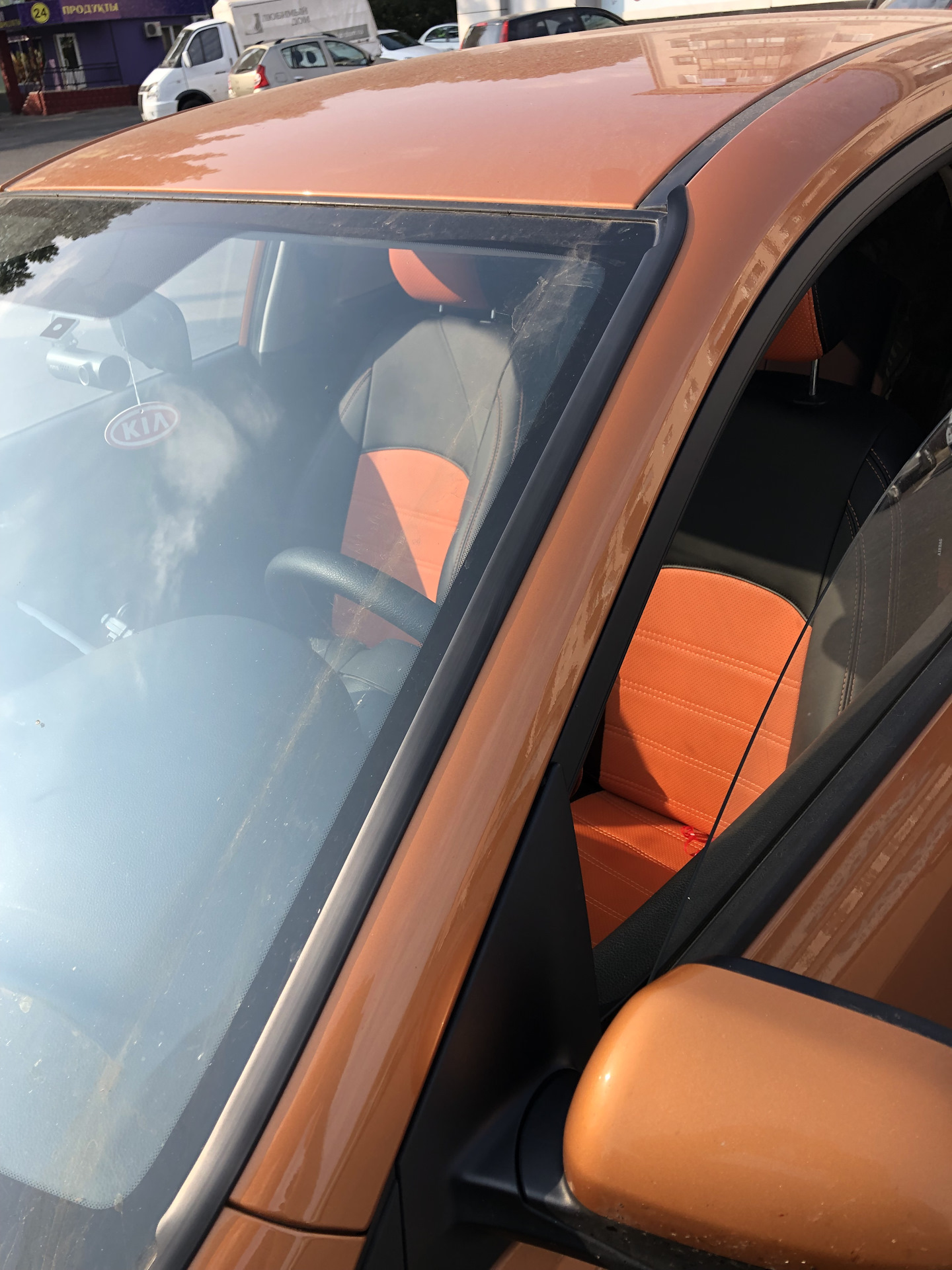

Акт 2. Отодрал.

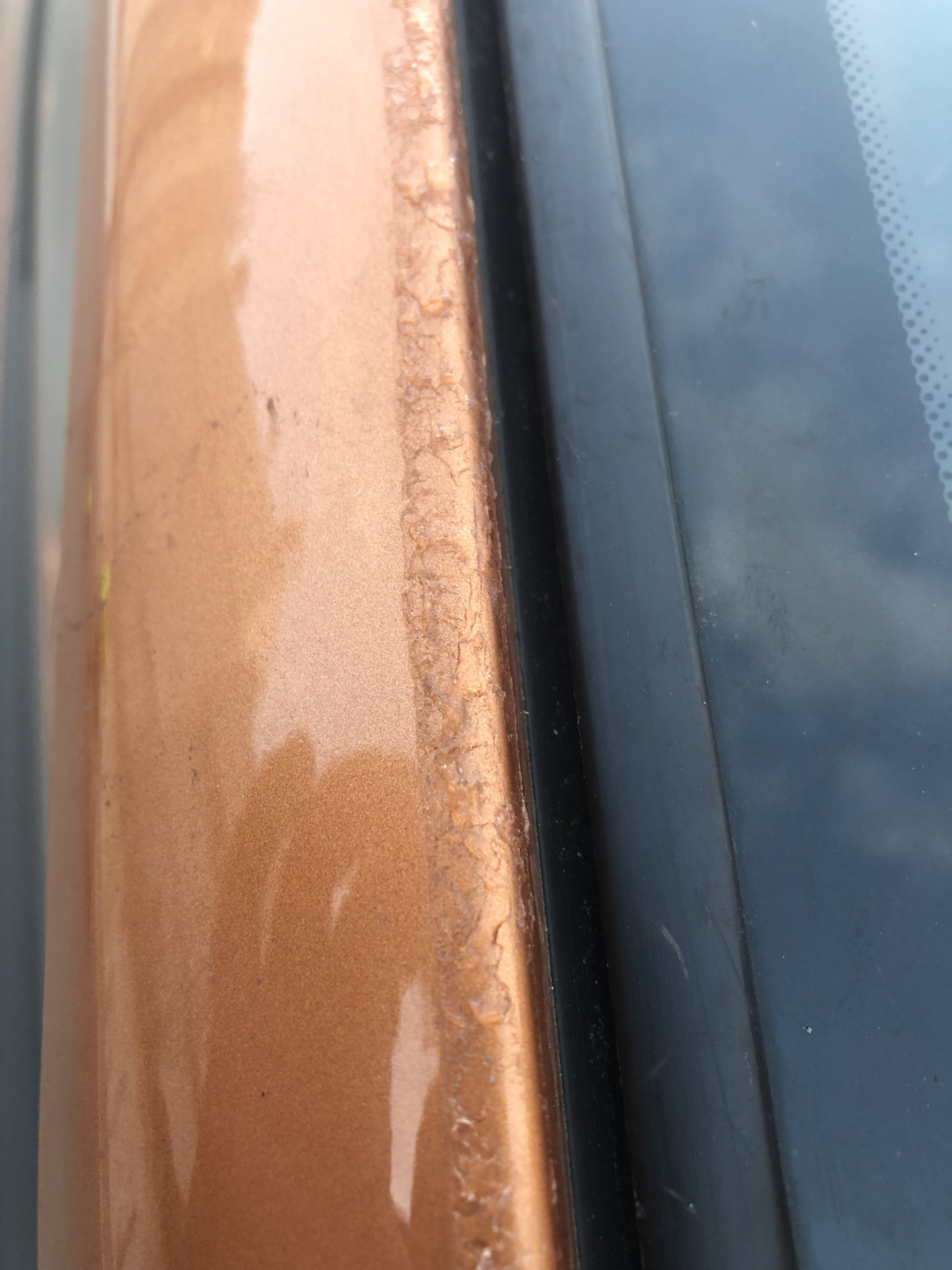

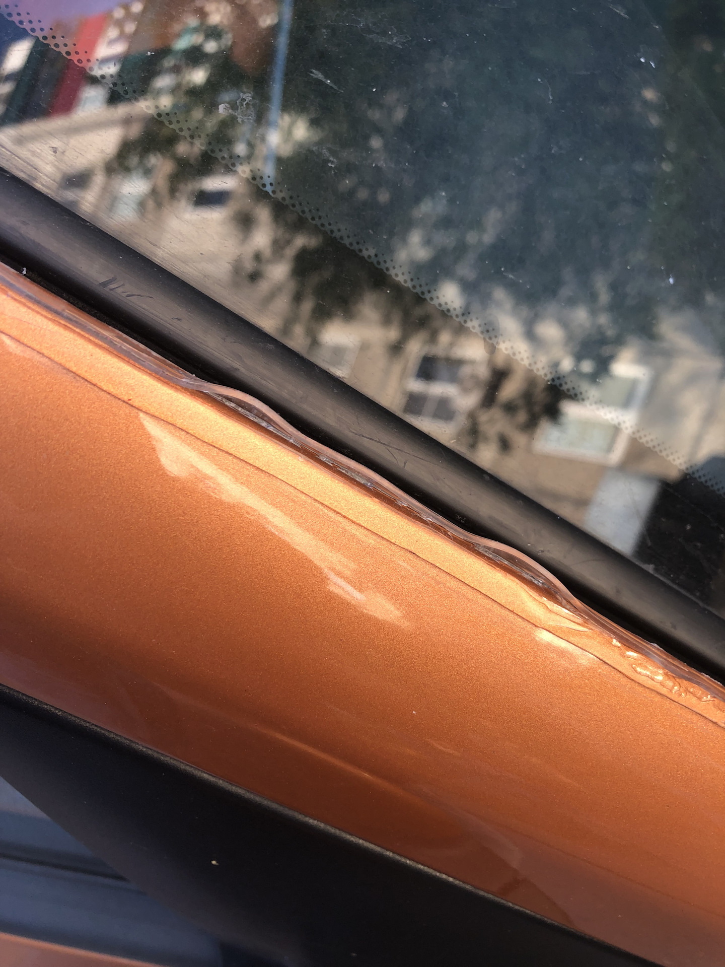

Так как я сраный эстет, то написал менеджеру Стрелки 11, мол так то так то, повело на жаре, скорее всего из за установки, но что я делал не так не пойму, не красиво смотрятся и вынужден буду снимать. В ответ получил второй шанс, мне выслали второй комплект и более подробно объяснили нюансы установки.
Двусторонний скотч принято снимать ластиком, пальцами покатыванием и тп. Скотч тут кстати прозрачный.

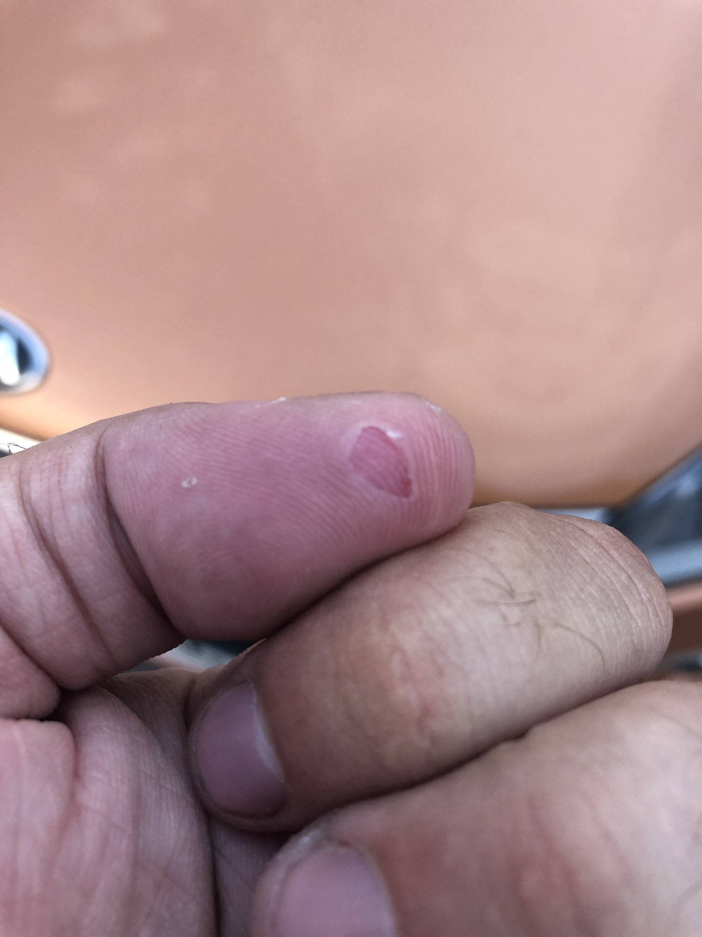

Темнело… Советы типа изопропилового спирта, магии вне Хогвартса, свечки в церковь, колдуны и экстрасенсы отмелись ввиду невозможности достать их вечером. На такой скотч вместе с праймером можно было клеить зубные протезы навечно! Ушел спать с порванными пальцами и испорченным настроением…
Утро вечера мудренее. Медицинский спирт и час возвратно поступательных движений сделали свое дело. Ошметки скотча не без труда удалились. Наступил черед повторить!

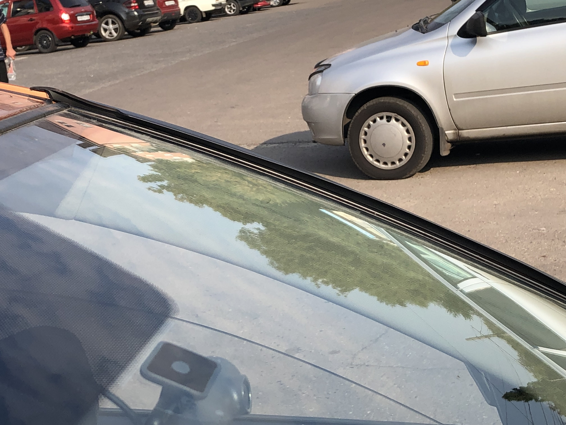

Акт 3 Прилепил. Попытка номер два.

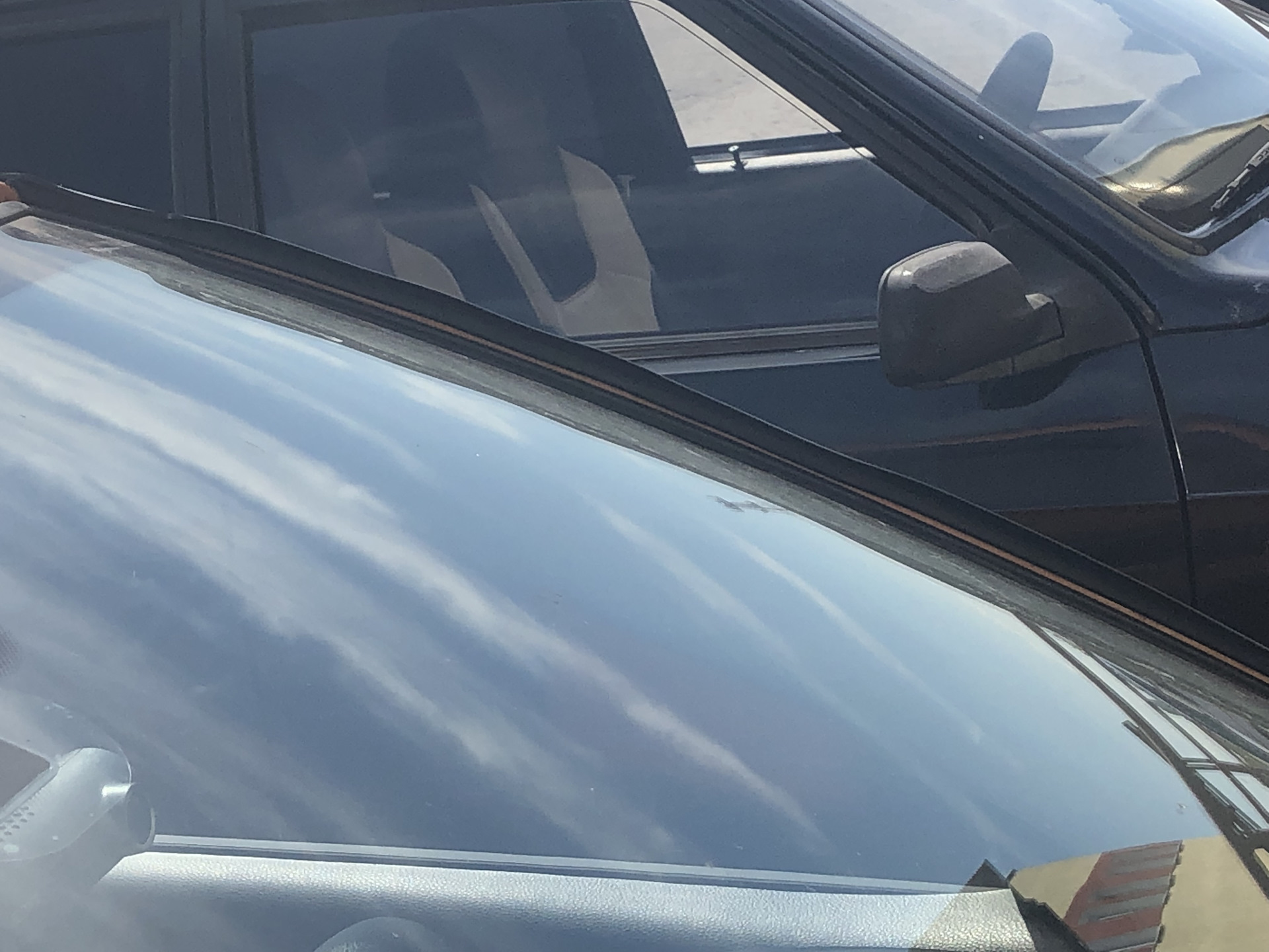

Спустя очередную пару дней получил второй комплект. Далеко и глубоко засунул 3М праймер! Несколько раз пересмотрел присланные видео. Нюанс был в равномерности прижима дефлектора. Если он где то отклоняется, со временем там будет волна.
Эпилог.

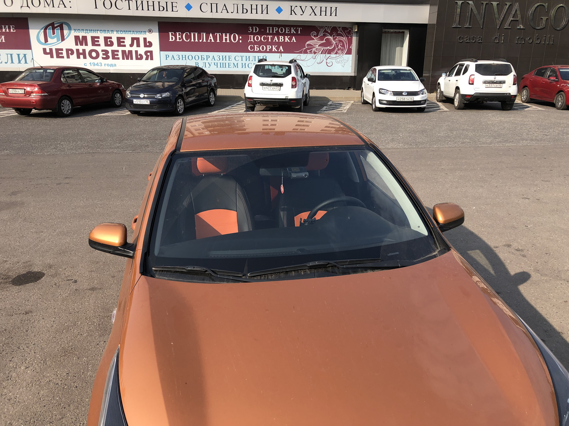

Двухнедельная эпопея подошла к логическому завершению. Теперь вы знаете как НЕ нужно приклеивать дефлектор от Стрелки 11 ))))) Вещица однозначно полезная. Неоспоримый плюс в дизайне. Они как будто родные и абсолютно незаметны. Будут очень полезны автолюбителям, не использующих дефлекторы бокового стекла. Сейчас сидят без праймера, если отвалятся, сообщу. До приобретения считал вещичку практически бесполезной, сейчас могу смело поспорить. Не из разряда Must have, но свою тыщонку этот аксессуар быстро отработает, даст плюсик к комфорту.

Два раза переклеивал, один фих выгибает их. Х.з. что не так. Пока холодно — всё нормально, только жара пойдёт — выгибает и всё тут 😡. Ну а так дело делают, чисто эстетика хромает.
А не пробовали в жару разогреть дефлекторы на солнце, и в таком состоянии приклеить?
Я феном строительным прогревал, но только скотч. Дефлекторы конечно тоже прогревались. Главное то, что приклею — вроде бы ровно, несколько дней поезжу — снова ведёт их. На солнце нигде не оставляю, если только в движении. Да так, в принципе, в глаза не бросается, если не приглядываться.
Я бы дал дефлекторам отлежаться на солнце денёк, а потом бы приклеивал
А я так и делал. Положил на солнце, что они аж мягкие становились, а потом в гараж уже заносил и там клеил. Просто феном грел место, куда приклеивать, и попутно еще дефлекторы.
