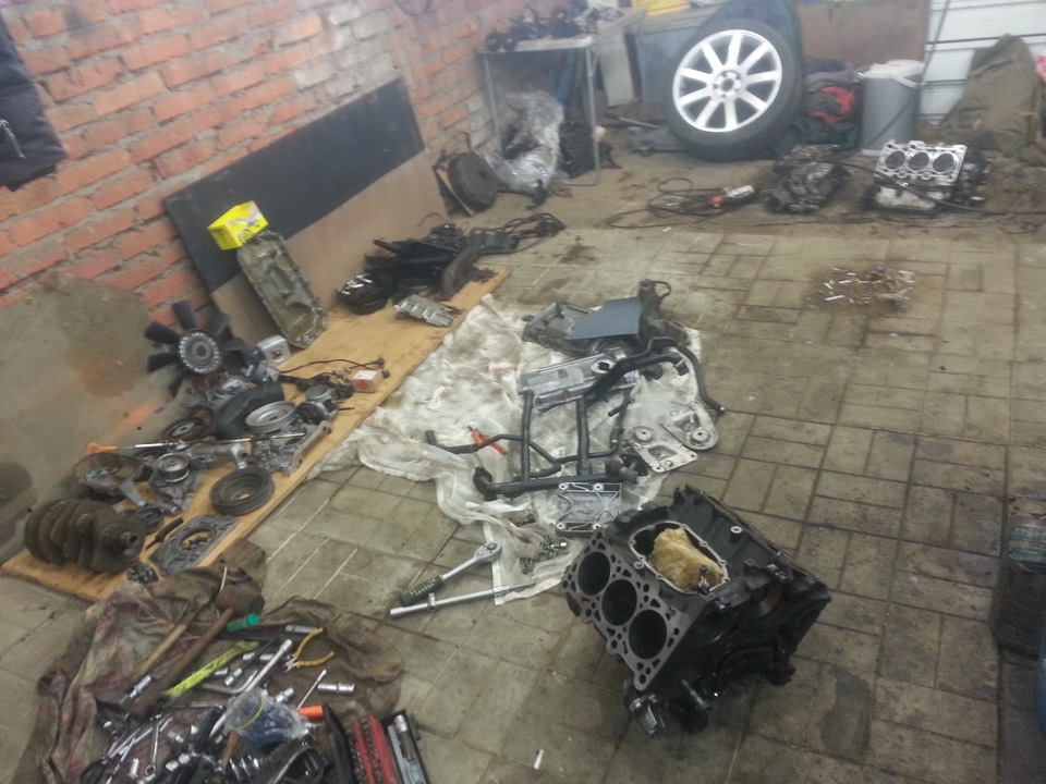

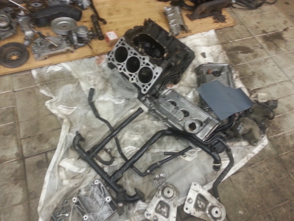

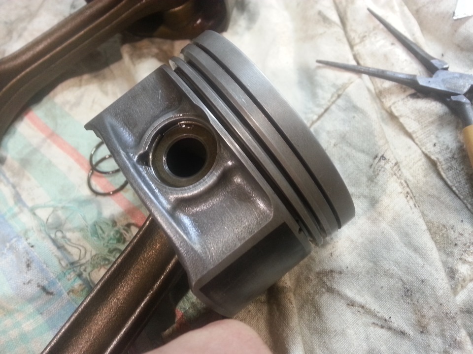

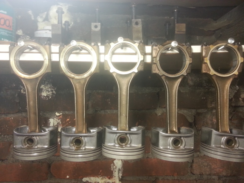

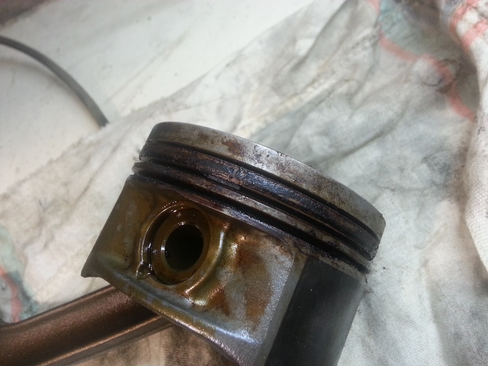

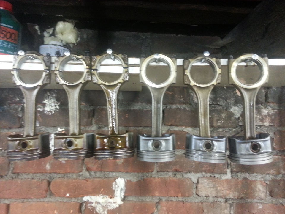

Ну что понеслось все отмывать. Дня три на это все потратил, и то не все еще отмыл.

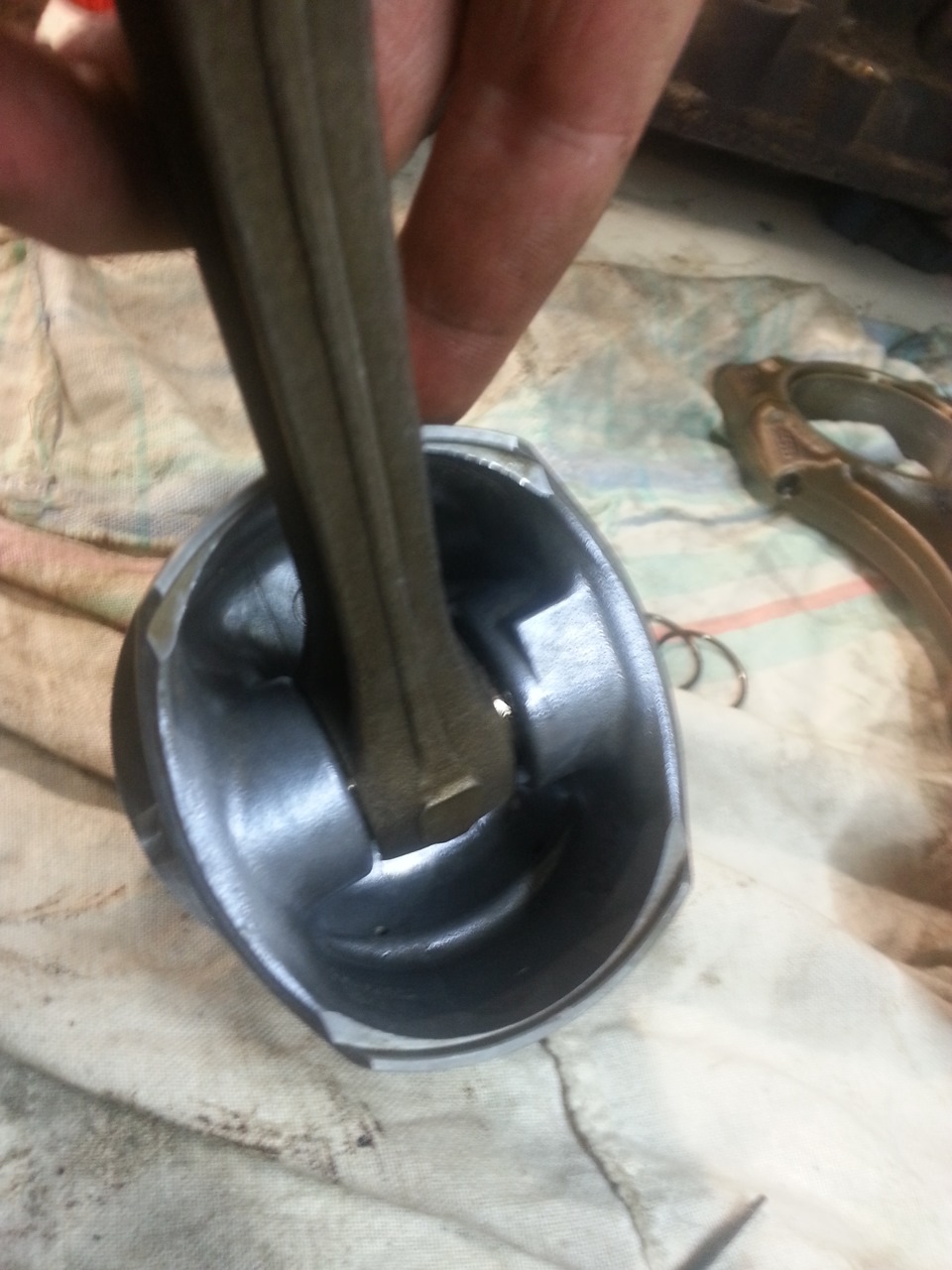

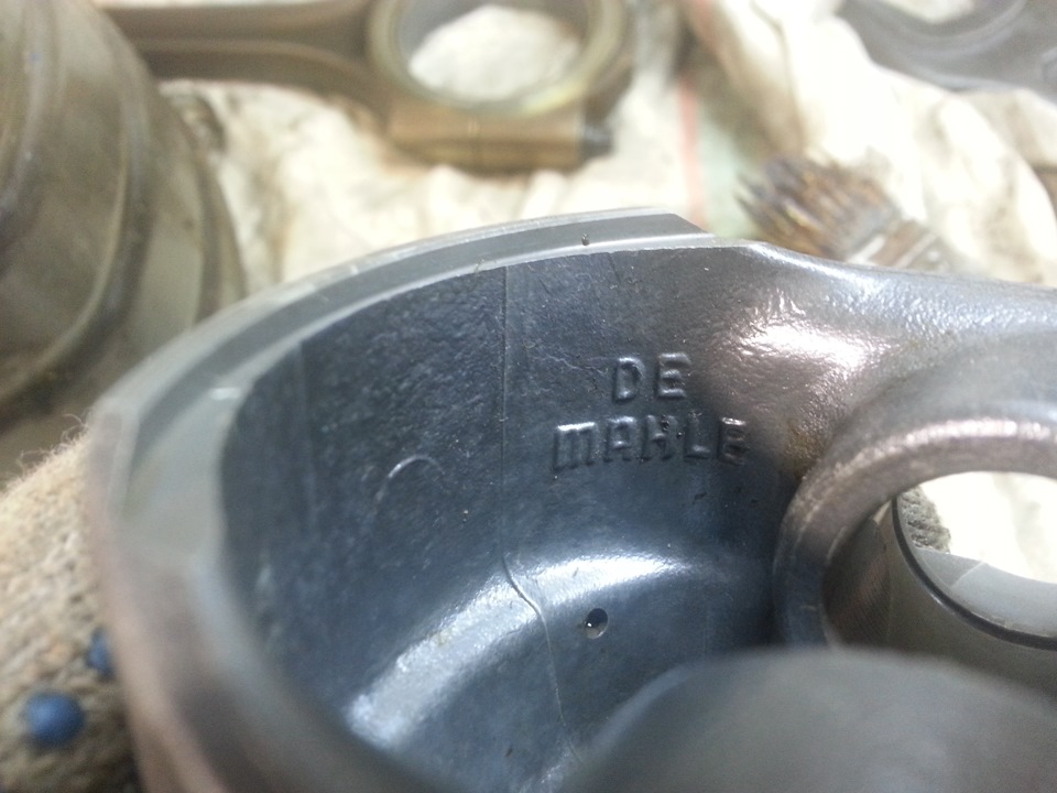

Поршни были вылизаны все до блеска

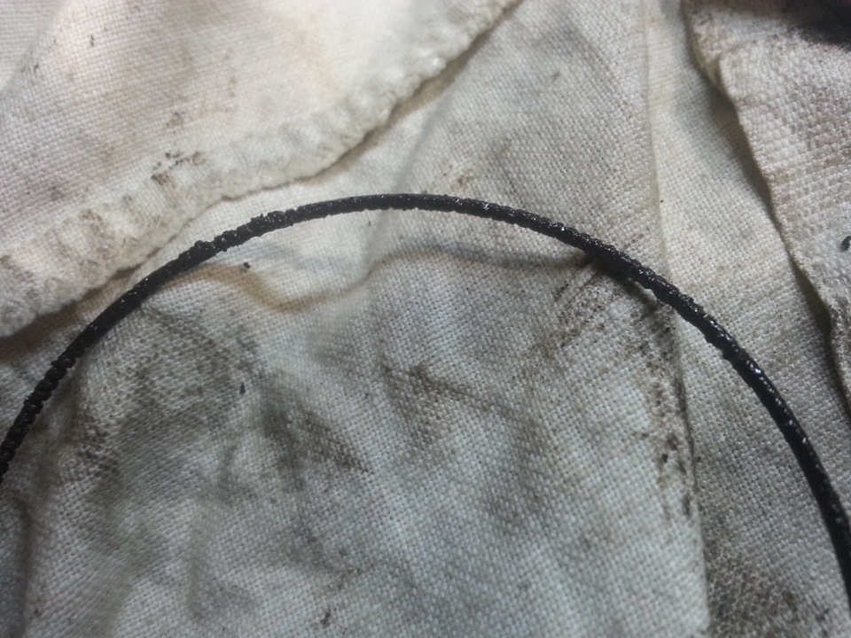

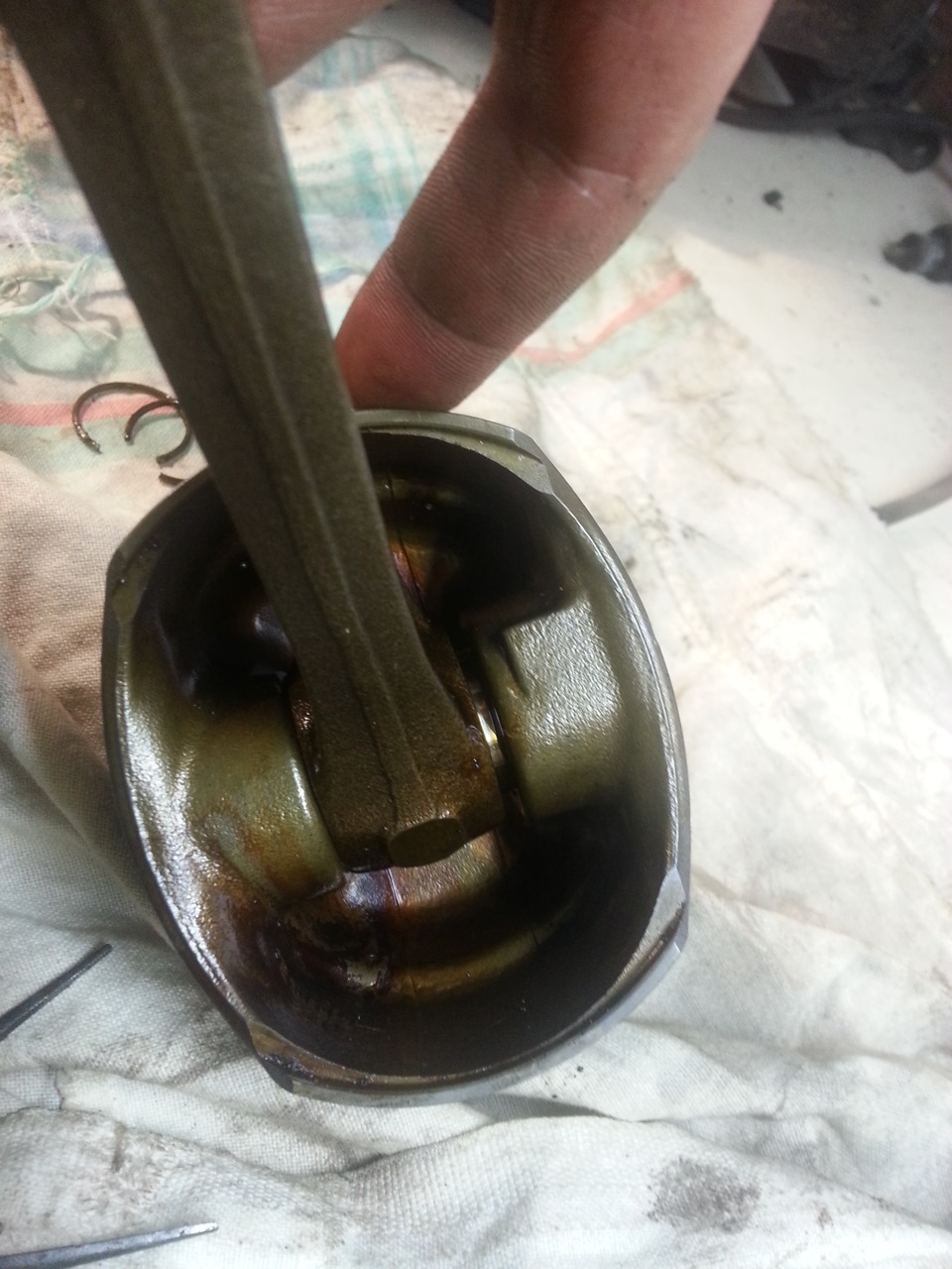

Вот он. Кокс поршневых колец
Ни одна раскоксовка не даст такого эффекта!

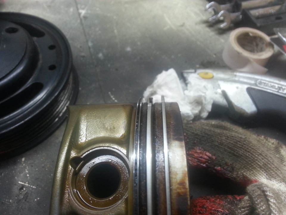

Чистил все как обычно обломком старого кольца. Оно оказалось крепким)
Поршни в оригинале идут MAHLE

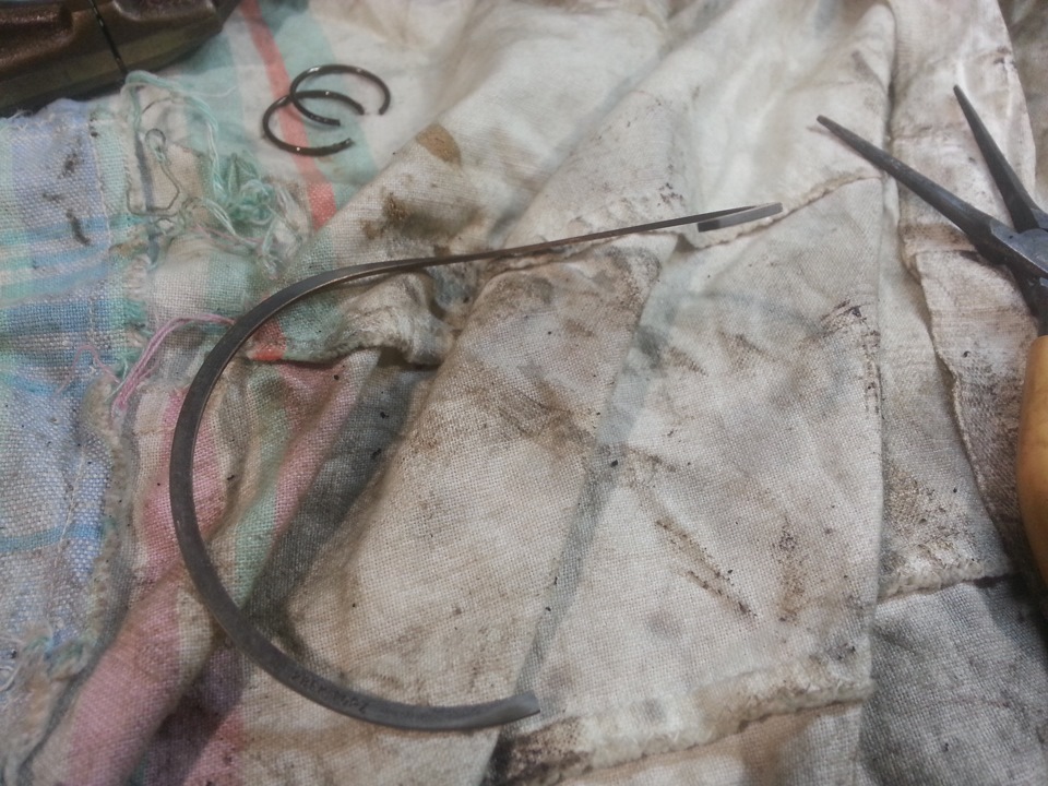

Масло съемное кольцо закоксованно в хлам
Рабочий стол
Отмывал весь нагар средством "Шуманит" Весь нагар очищает до блеска без проблем. Лучше всяких растворителей и прочей ерунды. Теперь всегда буду его использовать.

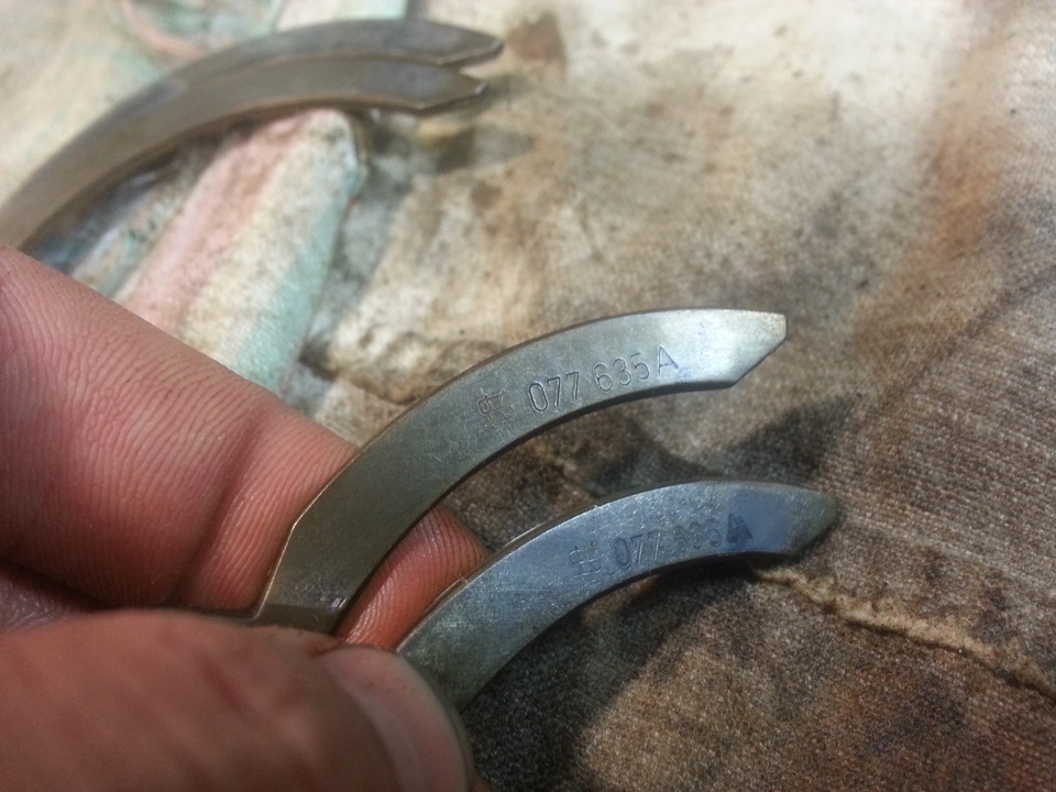

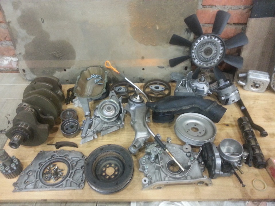

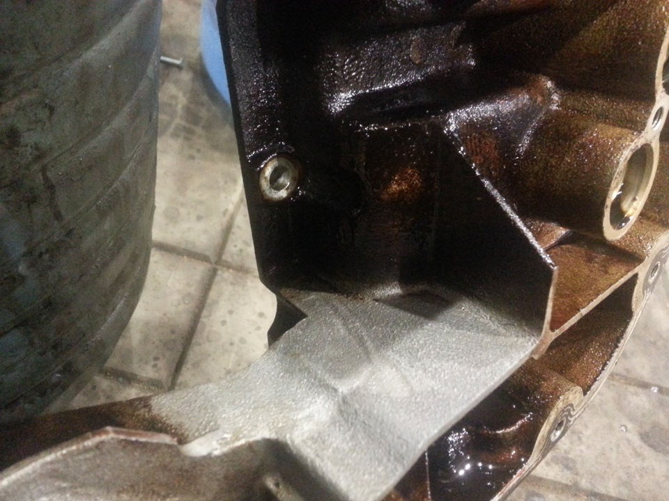

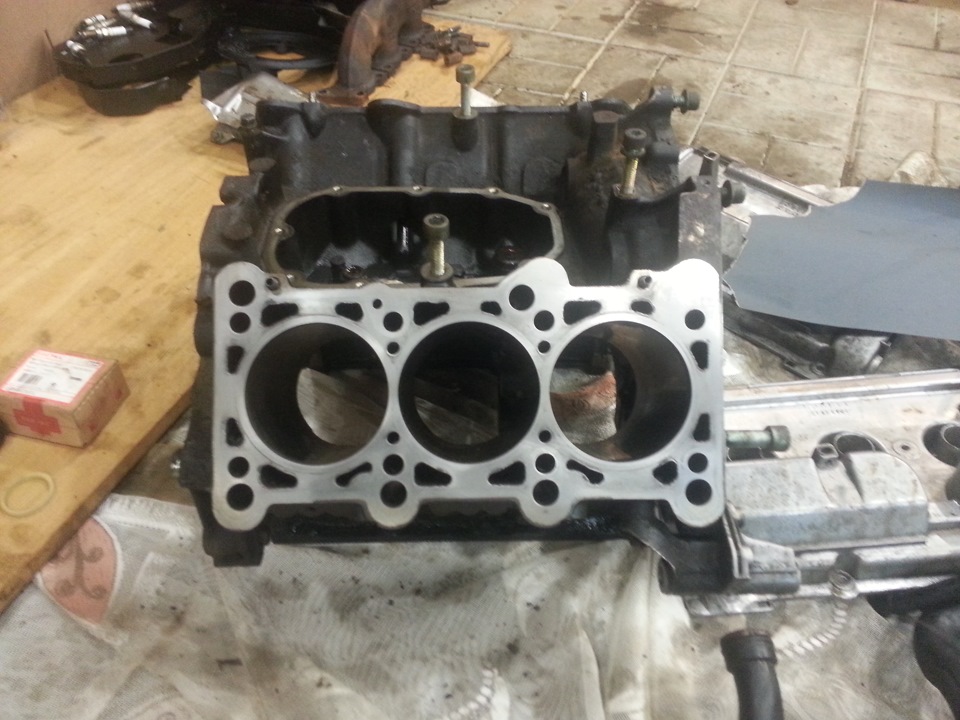

Добрый день, хотел узнать, у Вас на первом фото под роликами ГРМ лежит лапка какае то откуда она ()материал поход как у натяжителей цепи
Добрый день. Это башмак цепи которая идет на масляный насос.
Спасибо, у меня значит нет его так как насос у АСК первого поколения не цепной.
Он есть везде. На первом фото какраз двиг аск.
Просто я снимал масленый насос у меня как на а6 2.8 он, привод у меня насоса от колен вала, а у вас привод от колен вала через цепь к насосу. У меня Audi a6 c4 ACK (отличия минимальные от Вашего но есть). у меня насос масленый находится в передней крышке колен вала.
Странно. Первый раз слышу. Есть фото?
У меня в БЖ было фото.

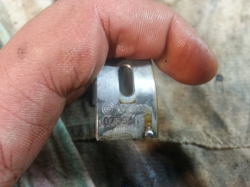

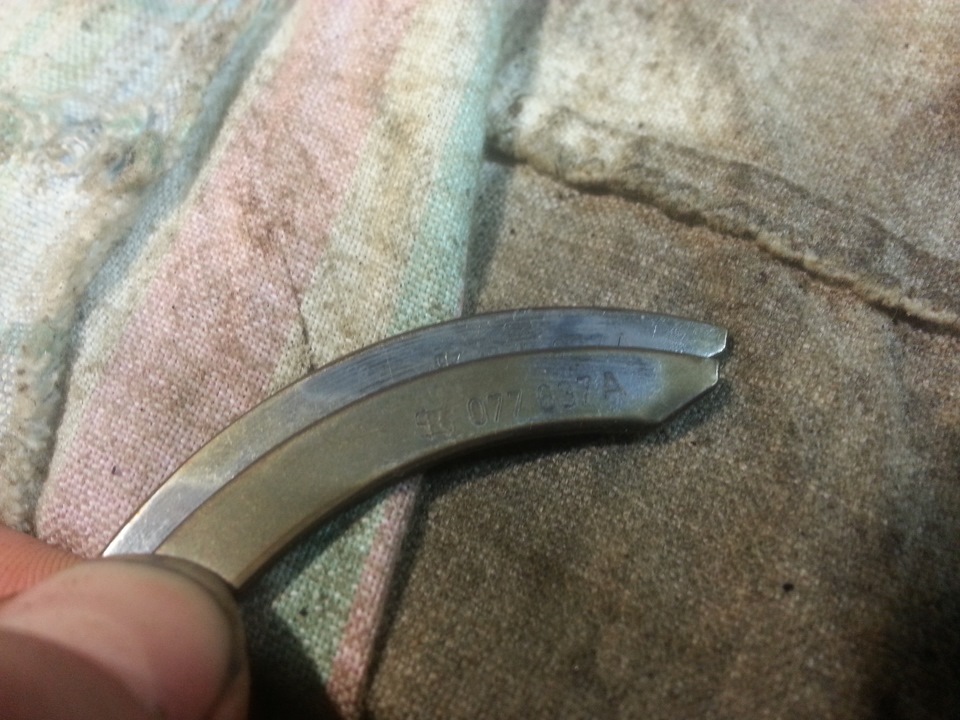

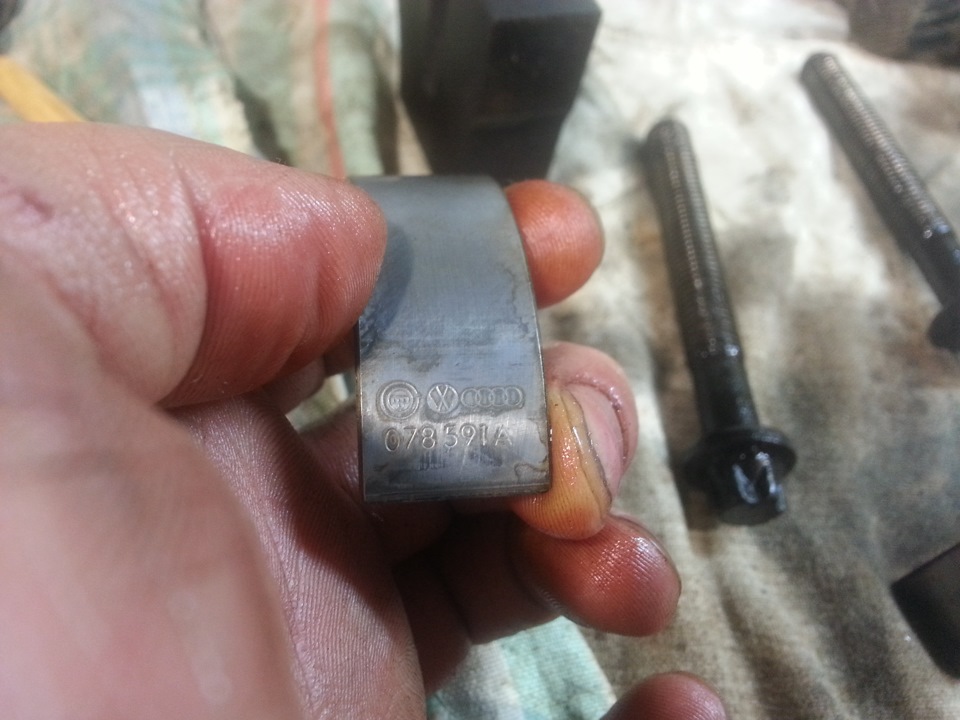

Подскажите пожалуйста как купить один поршень на АСК? А то продают комплектом. Номера по фоткам не видно.
На авито можно купить бу поршень
номер нужен. как его узнать?
Никак. Позвонить на разборку и спросить один поршень для ack. Можно еще на клубе спросить.

еще профам3000 очень хорошо такие вещи очищает. И стоит не дорого.

Двиг стоил 15 рублей. Пока все в стадии отмывки. Думаю отделаюсь одним хонингованием, без расточки. Под замену все вкладыши, кольца с колпачки, сальники, прокладки
