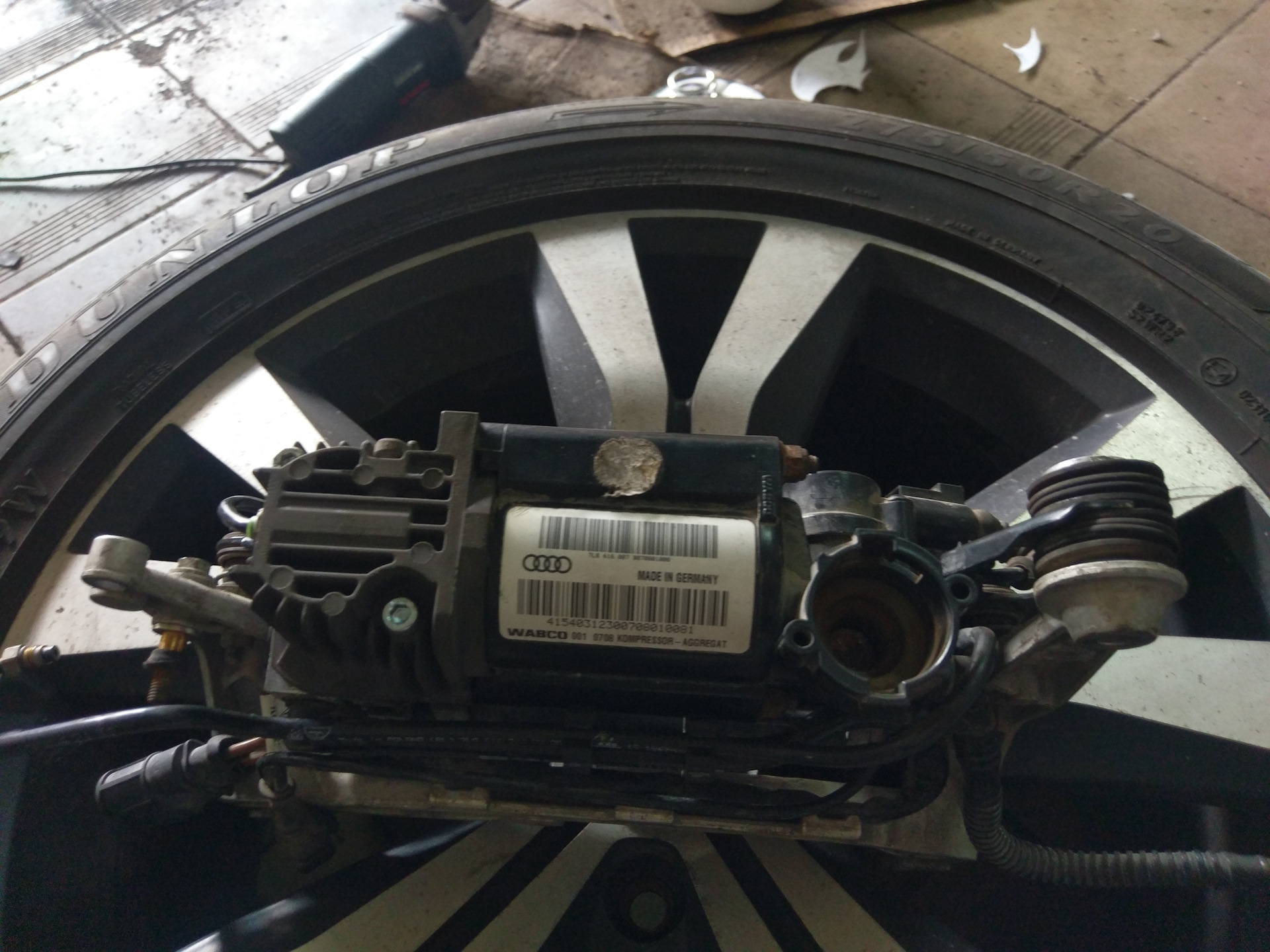

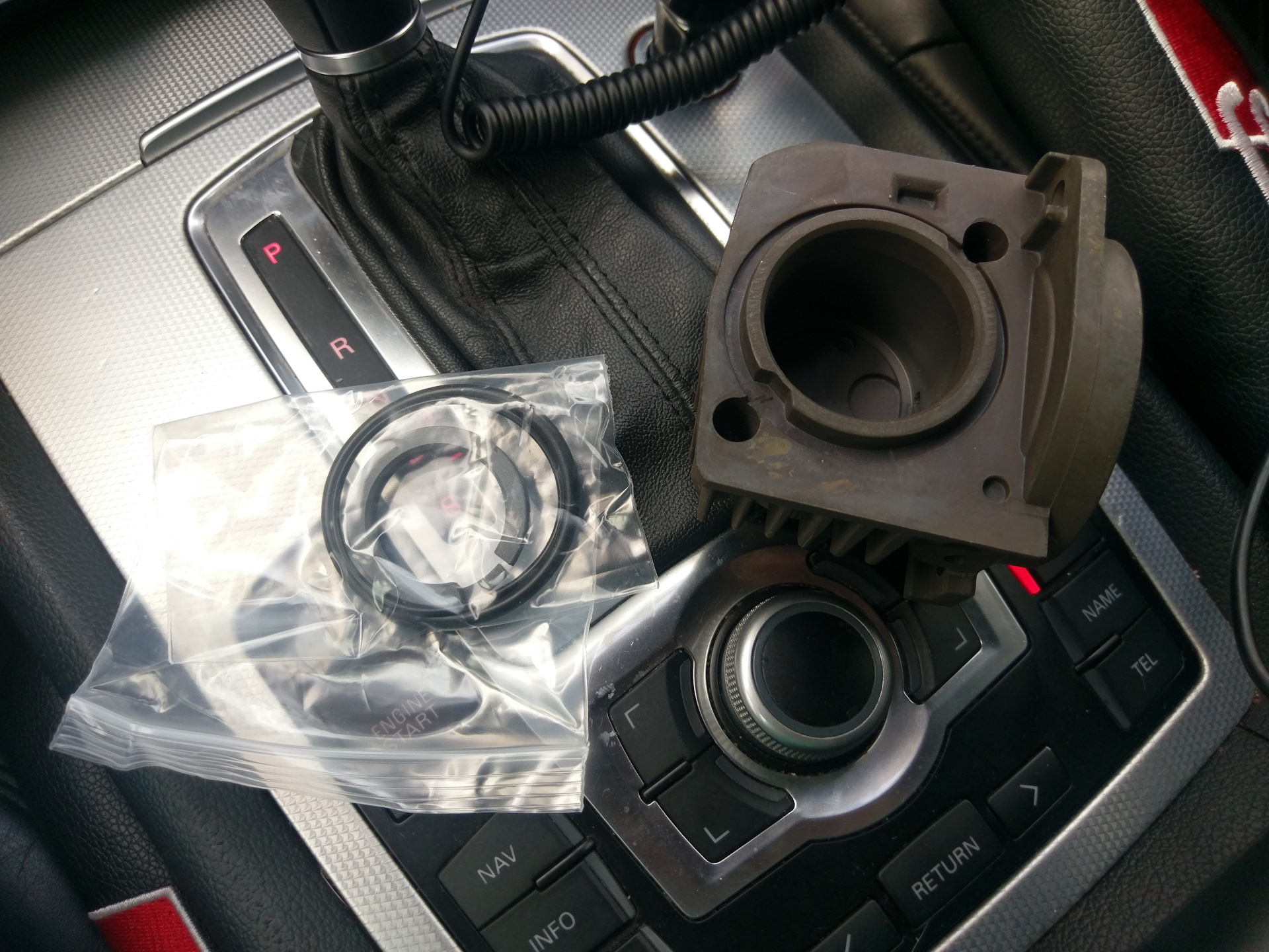

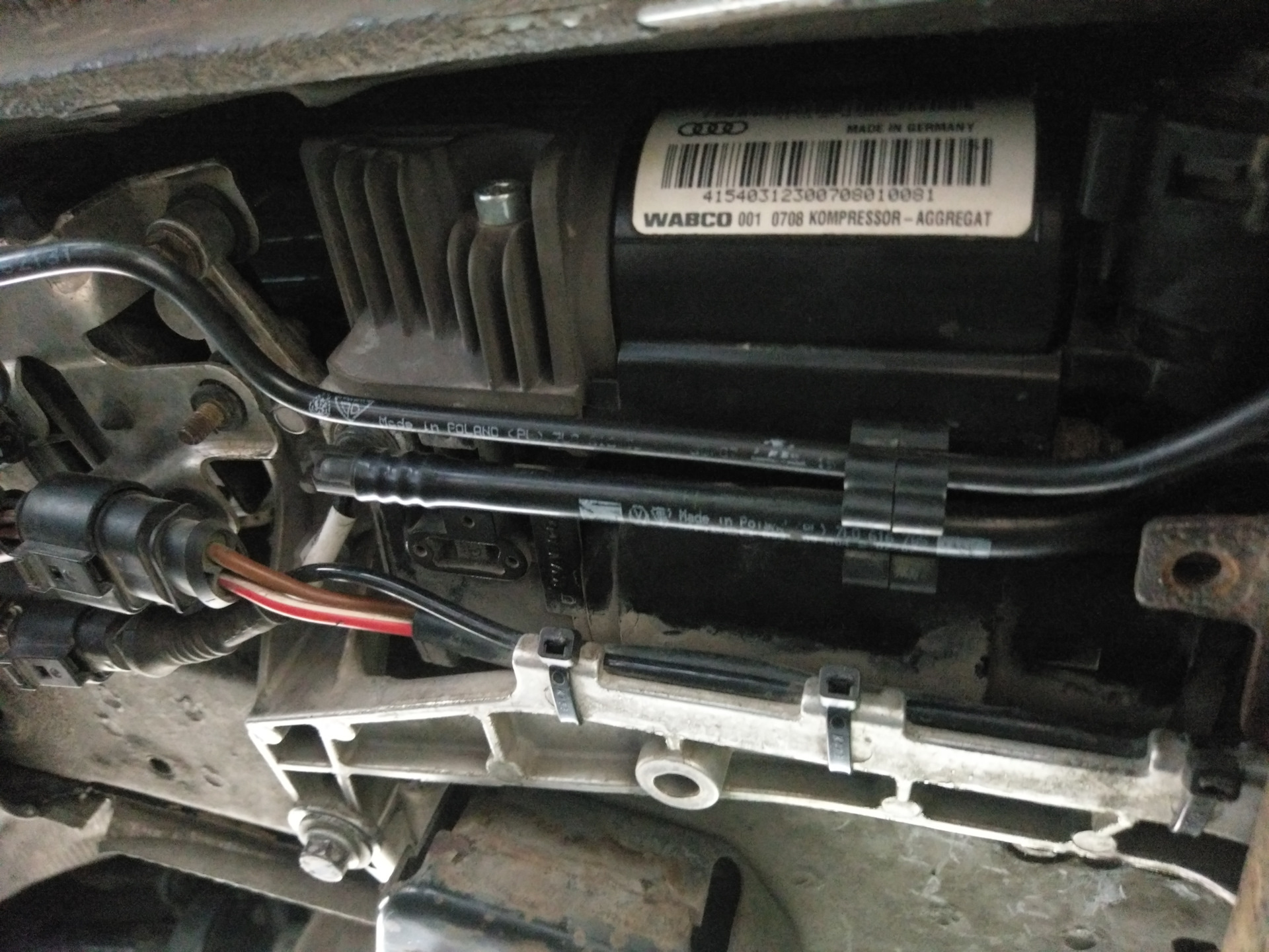

Решил значит сделать ревизию компрессора, до этого был удачный опыт уже на Туареге.

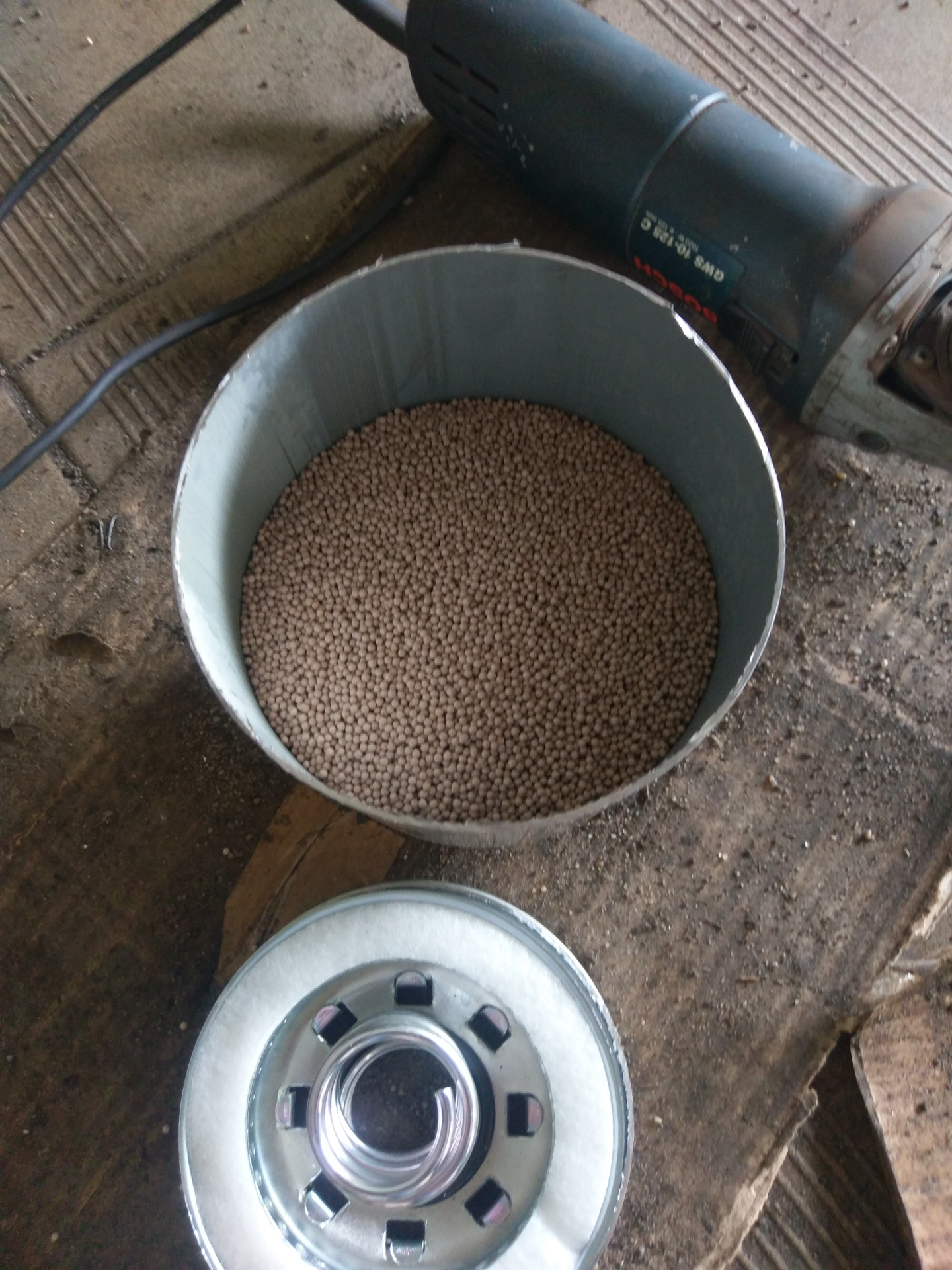

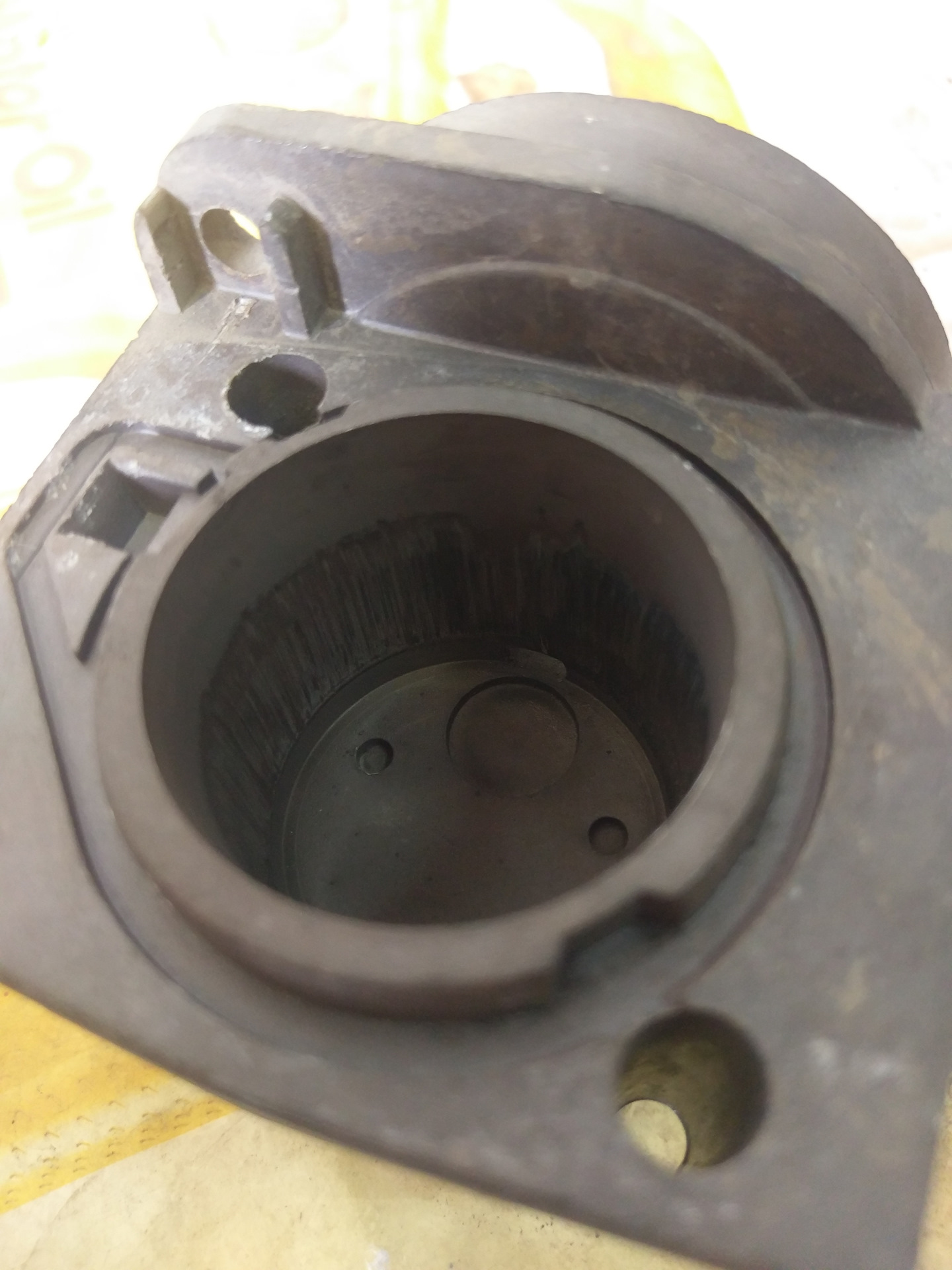

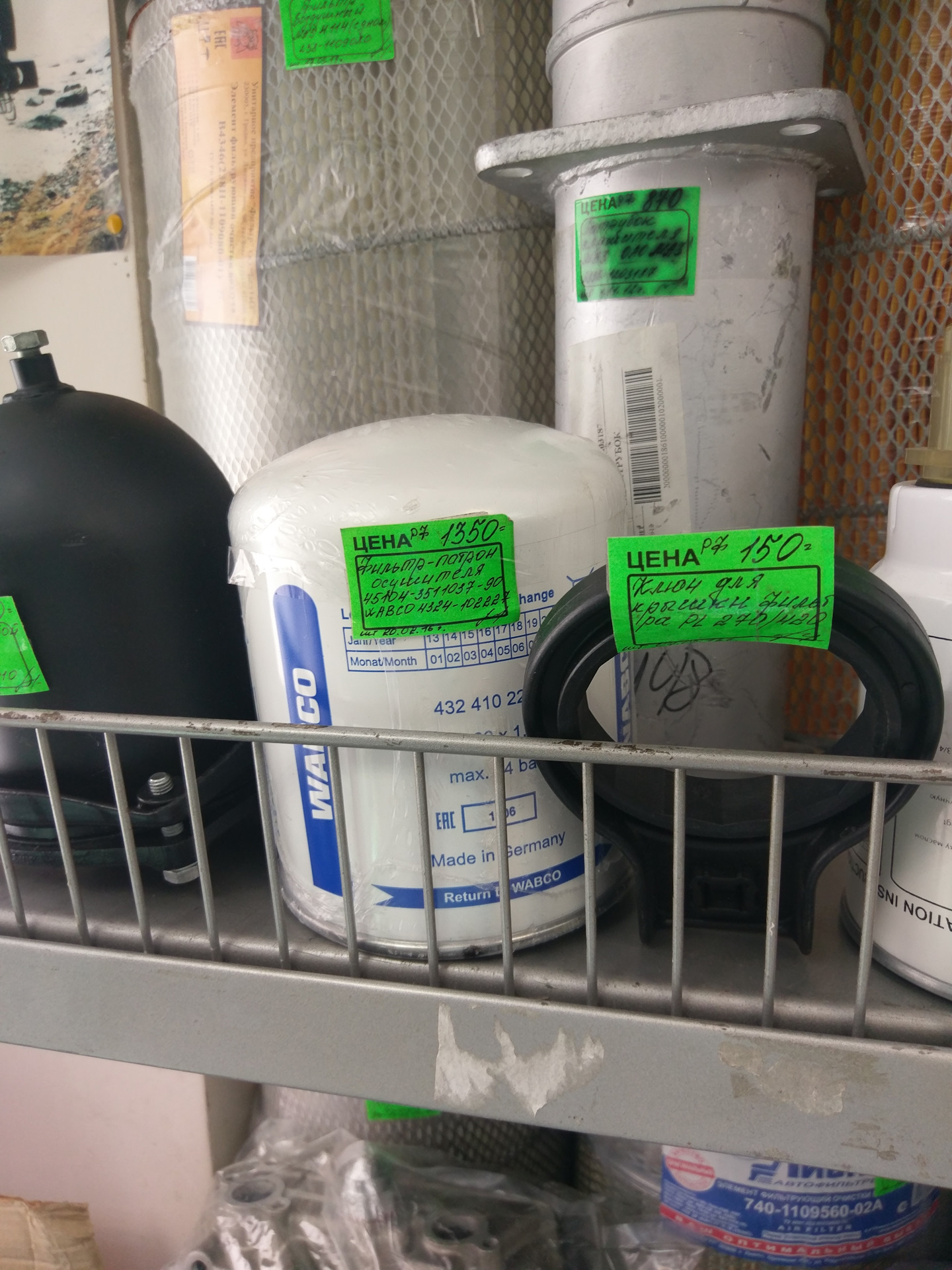

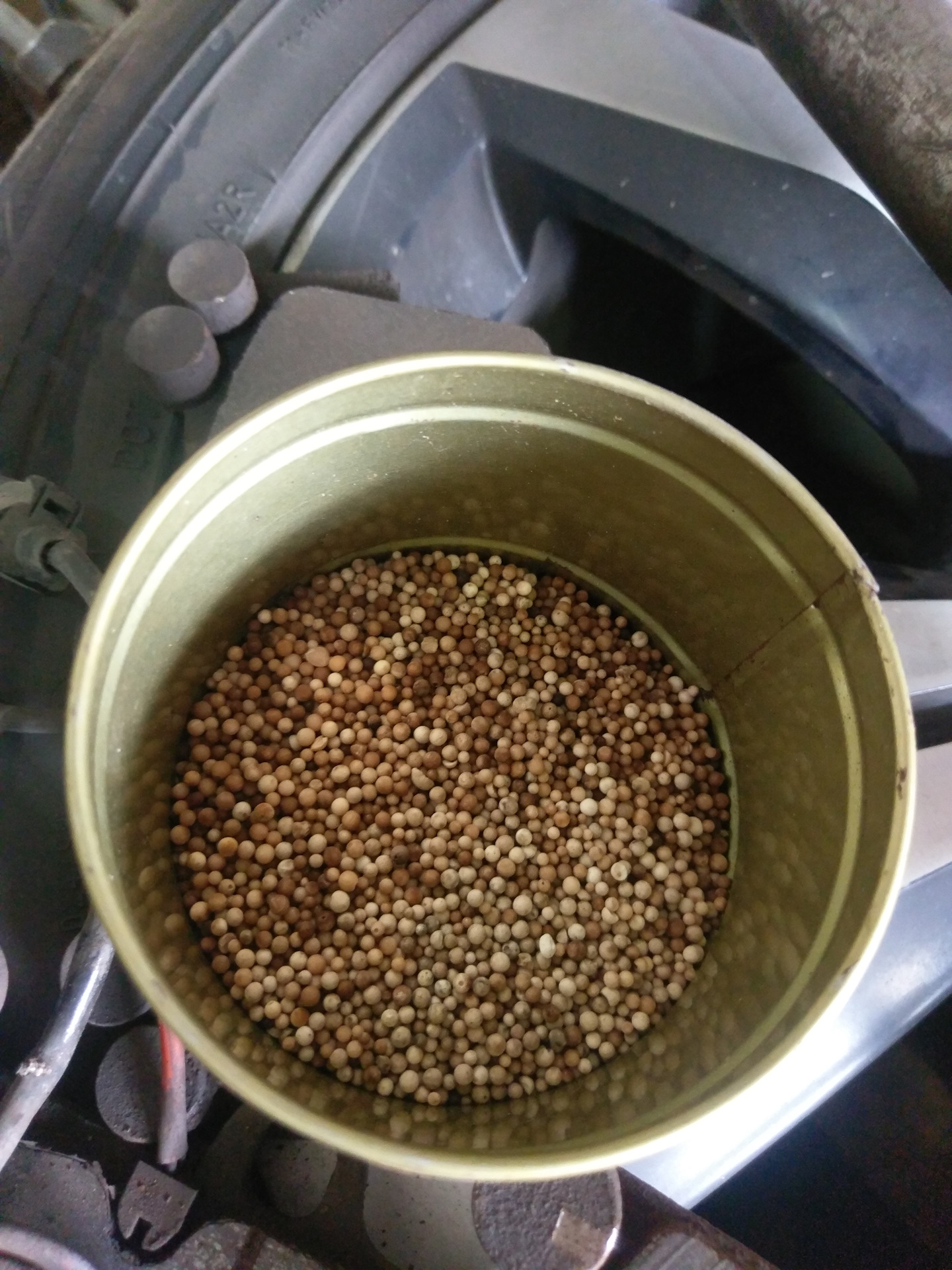

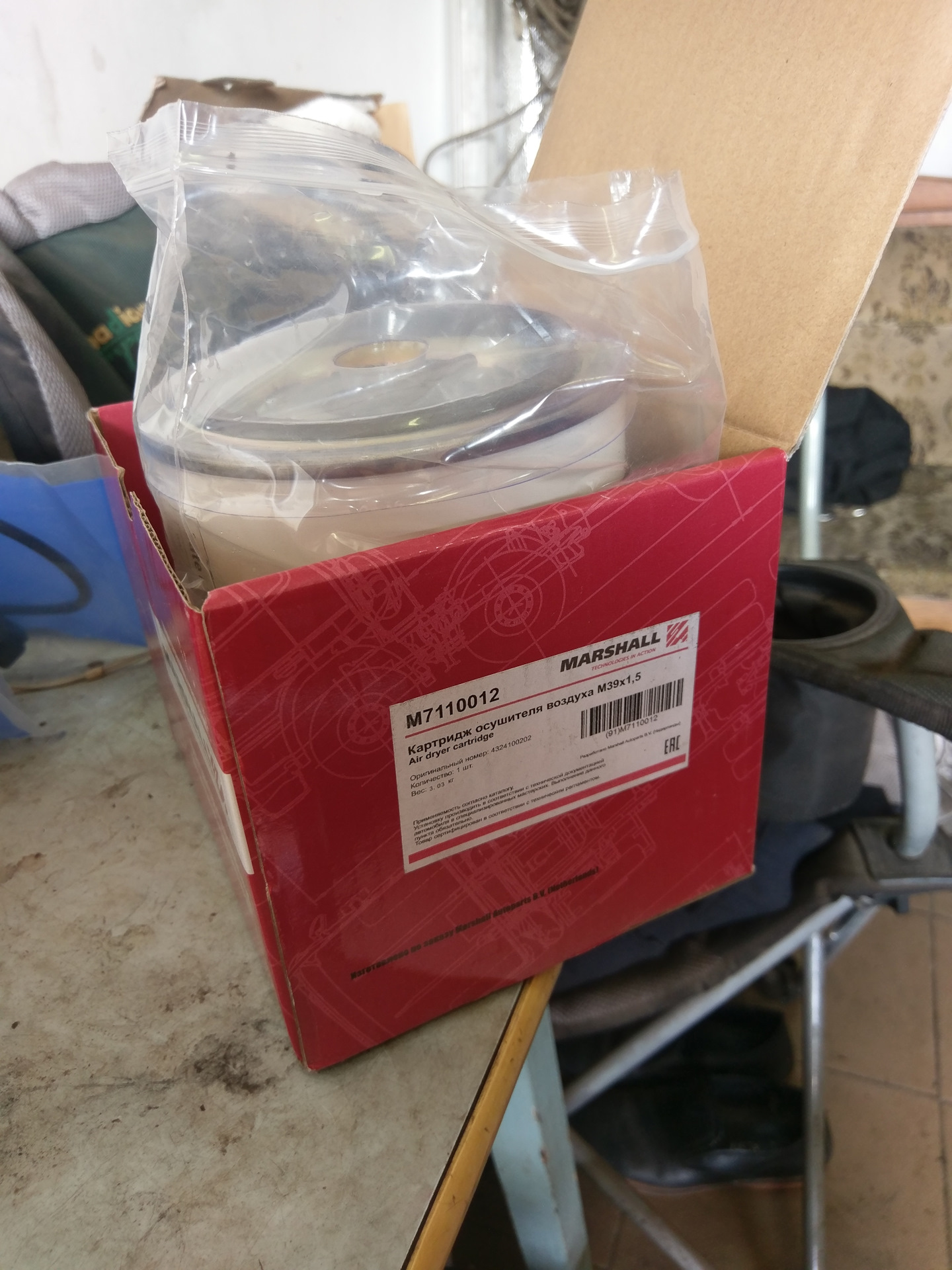

Заказал с алиэкспресс цилиндр и кольцо, но в этот раз уже был опытнее и брал сразу с уплотнительными кольцами, так же взял фильтр осушителя от грузового авто(на туареге сушил селикогель)
В общем-то все не так сложно но я не стал делать а поехал к мастеру который делал и туарег.

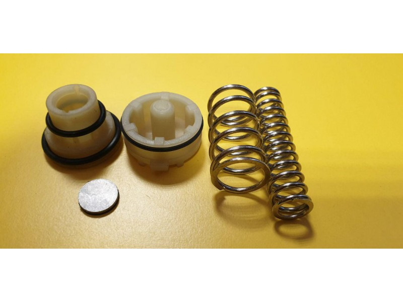

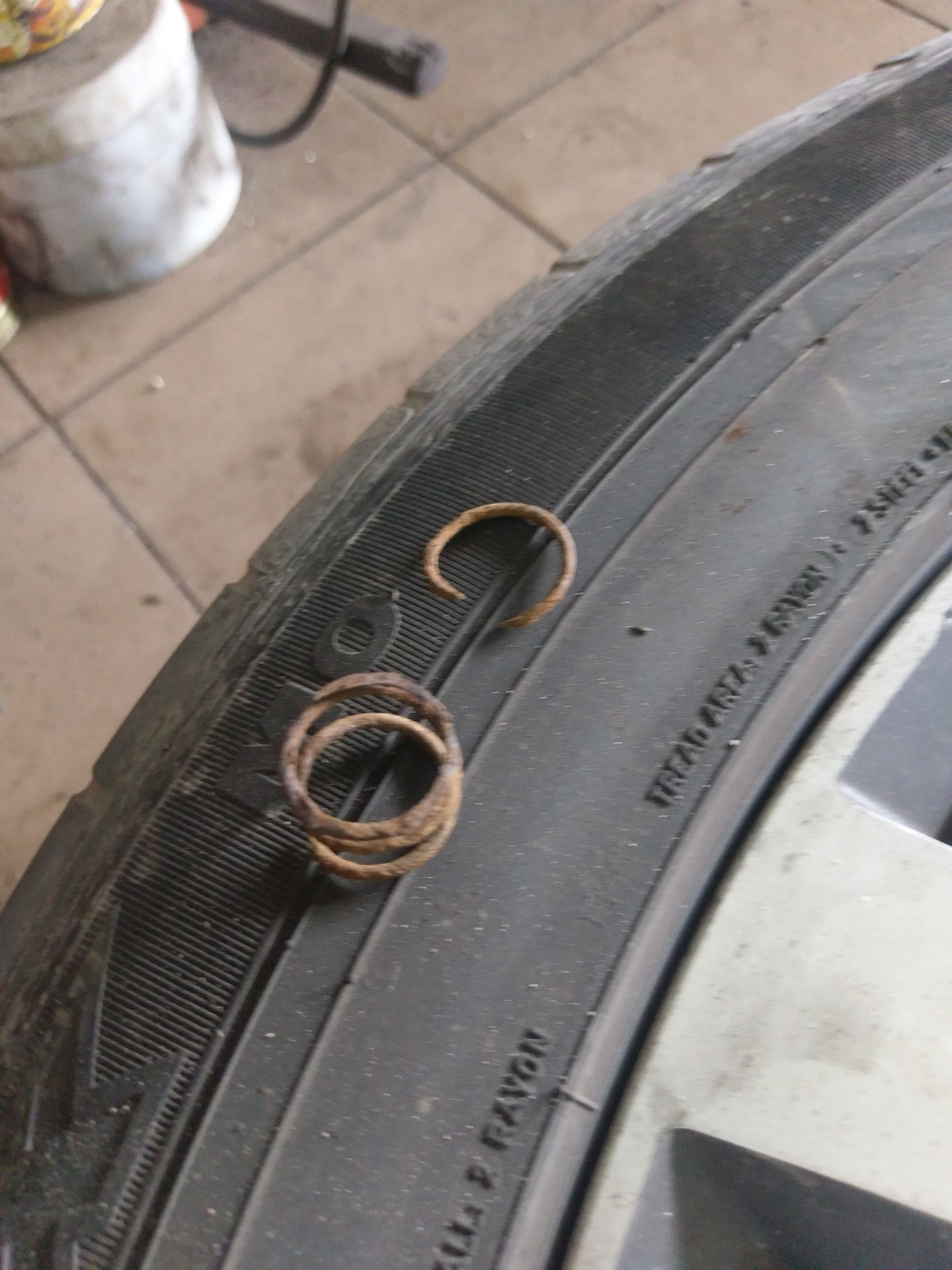

Разобрали компрессор, заменили кольца, цилиндр, резинки и открыли механический сбросной клапан.А там…пружинка большая поржавела и развалилась.А где брать, под рукой такой нет, нашли какую-то другую но более мощную, собрали все, и загорелась желтая машинка, пневма не опускается, ругается на клапана, ошибка 02645

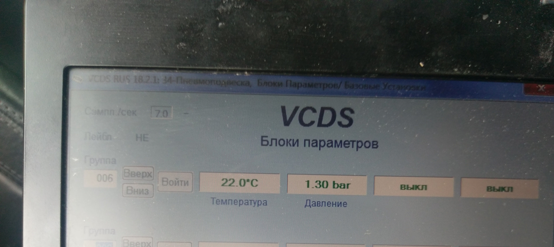

Подумал доеду до дому скину ошибки все компом, но ошибки старились а машина не спускалась.Значит дело в мощной пружине.
Порывшись по округе нашел пружину подходящюю по диаметру и жесткости, заменил сам.Все, машина спускается, поднимается все отлично, но при езде начинает моргать ошибка желтая машинка и пневма работает лишь в опускание, если перезапустить то опять все работает но до момента движения.

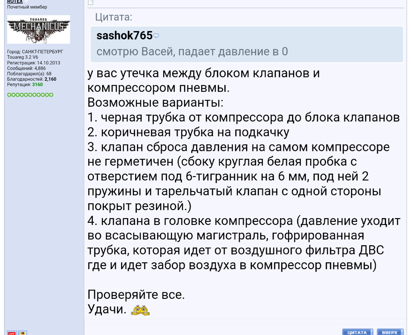

Вот значит не задача, начал читать форумы, кто что пишет кто блок клапанов меняет, и многим не помогает, но надо ведь разобраться в чем проблема.

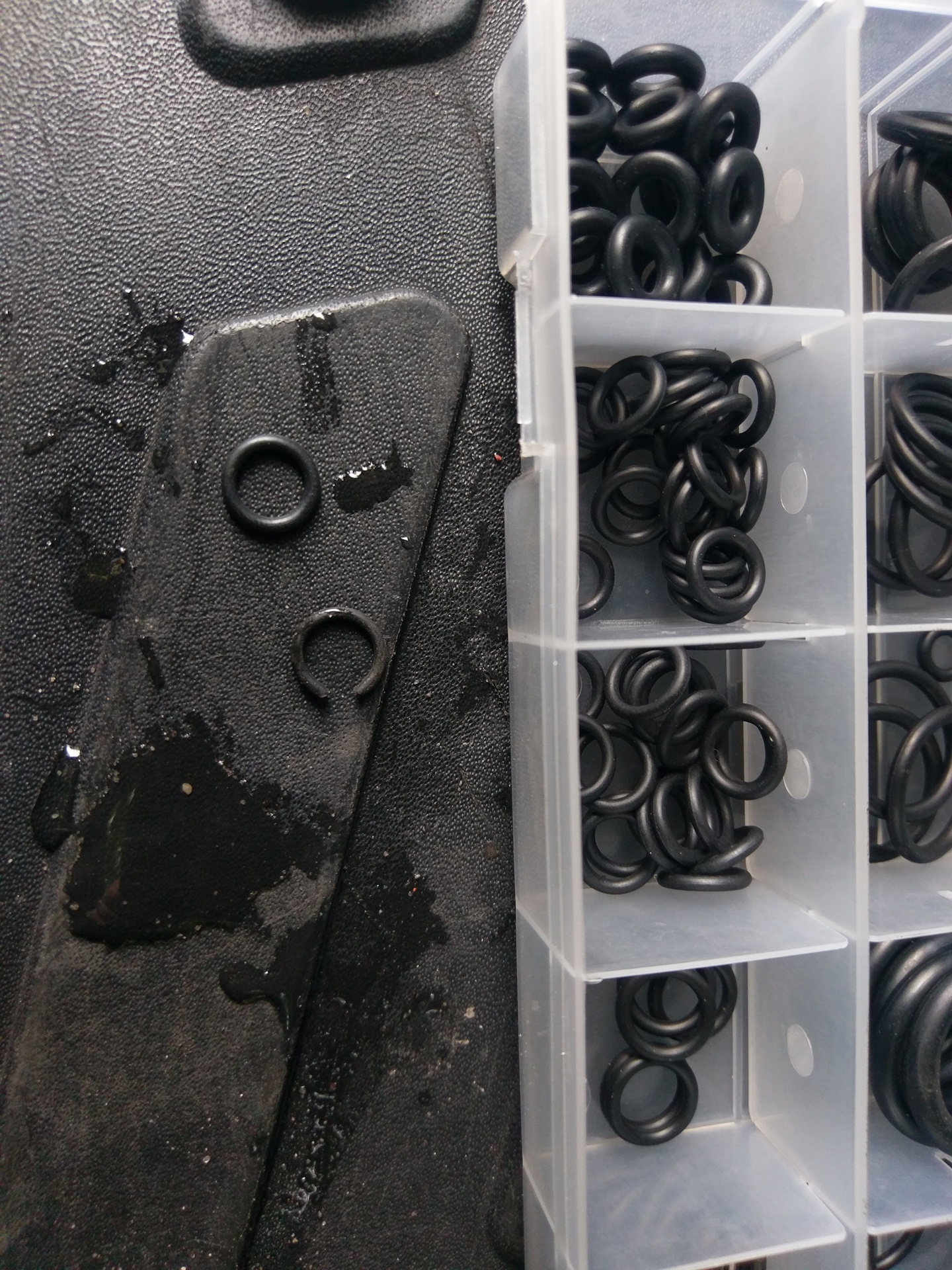

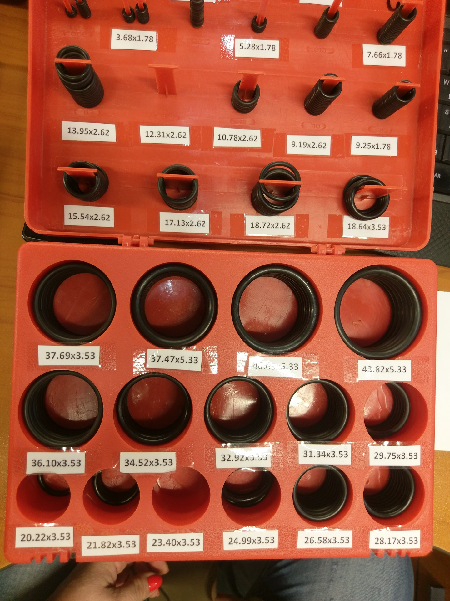

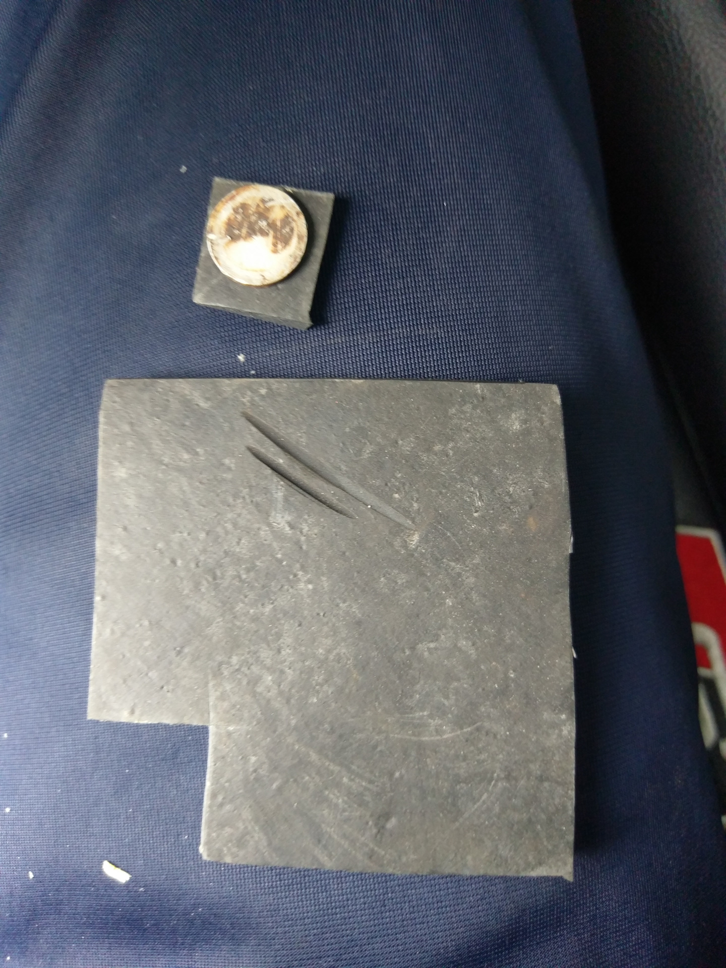

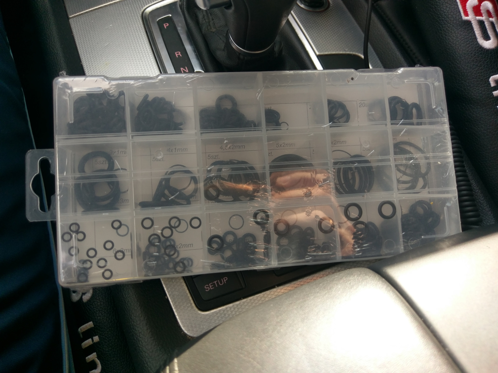

Начал вспоминать что при замене пружинки обратил внимание что на пластиковом клапане нет резинок, может отвалились когда разбирали-чистили, значит надо ставить резинки, в интернете очень плохо с фото деталями компрессора, но все же нашел.
Размеры резинок не знаю но взял набор за 200р, разных размеров и не пожалел как оказалось потом.

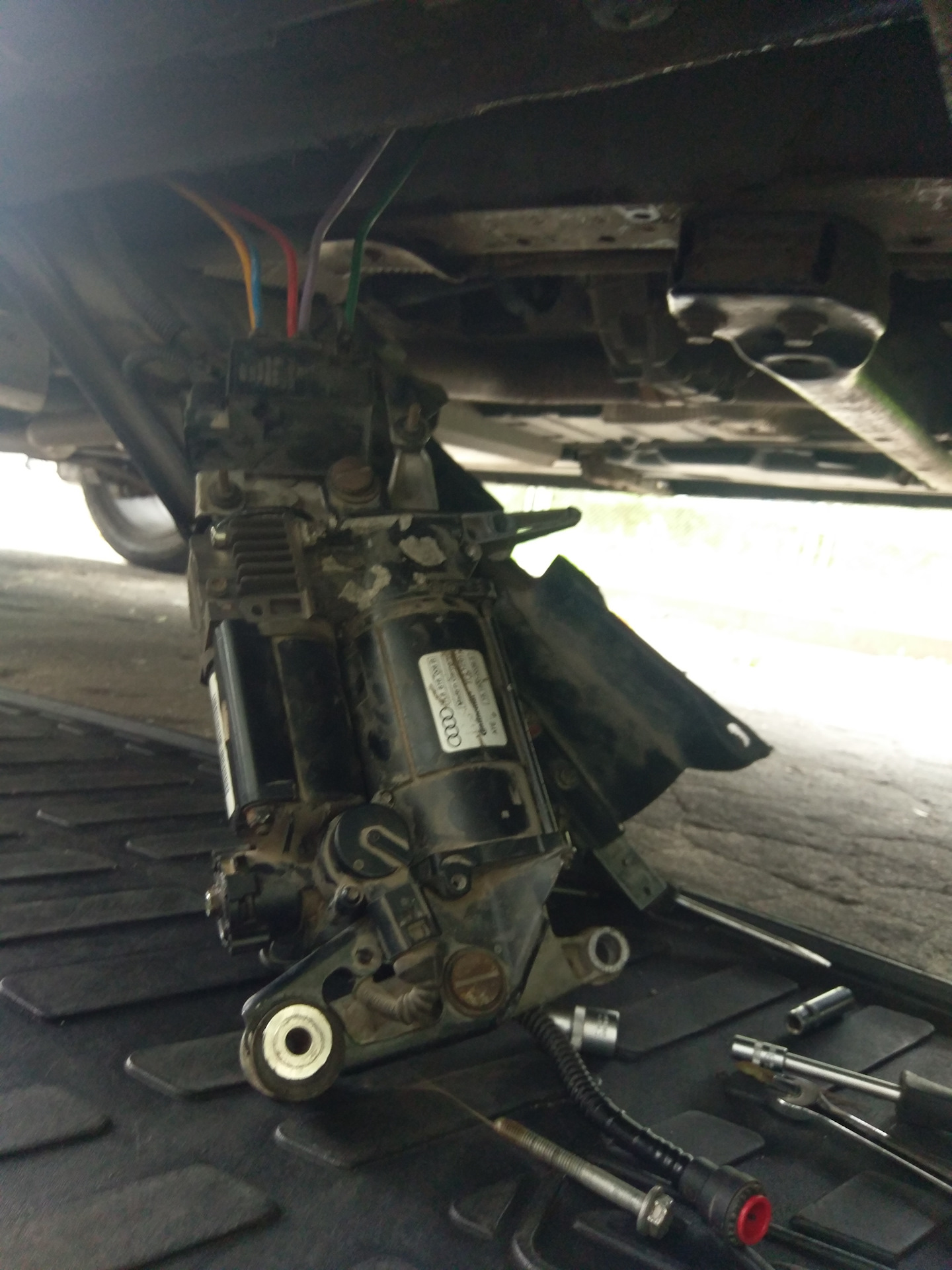

Значит опять разбираю пневму, уже делаю это буквально за 10-минут в любом месте.
Но самый удобный это поднимет в максимальное положение и заезжаем на какой нибудь бардюр, на пол покрывало или как я коврик из багажника и лезем под машину взяв ключ на 13.

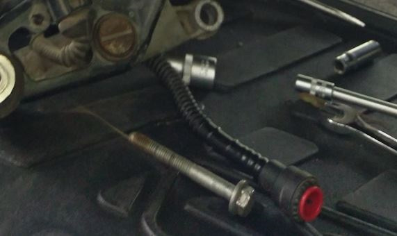

Разбираю клапан, ставлю резинки, так же вырезаю и переклеиваю уплотнительную резинку на металической шайбе, собираю назад все.

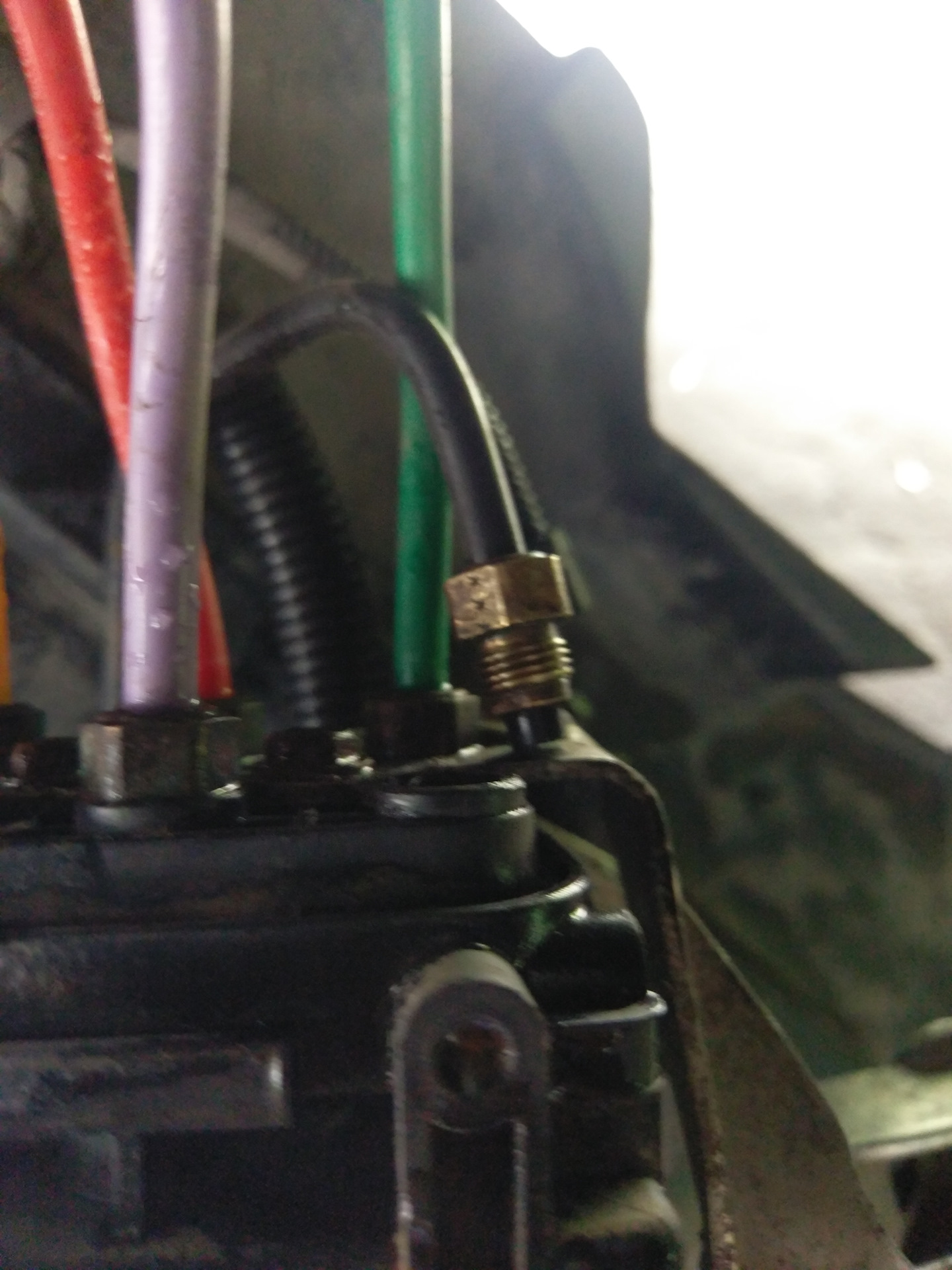

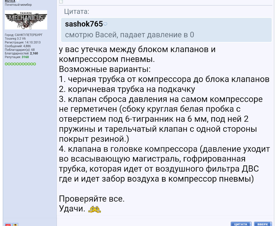

Подсоединю комп смотрю немного падает давление, начинаю все брызгать, проверять на утечки и на черной трубке еле заметный пузырь, откручиваю а там резинка лопнула, но у меня же есть набор, меняю, затагиваю и всё.
Проблем нет.Так что вот такие чудеса были, а на туареге все прошло легко)))))
Так что всем совет на будущее, делайте ревизию компрессора, меняйте селикогель, меняйте цилиндр и кольцо, и проверьте все резинки, все пружинки и будьте готовы их заменить, а лучше сразу запаситесь стоят копейки, но не будете как я 5-раз снимать компрессор.

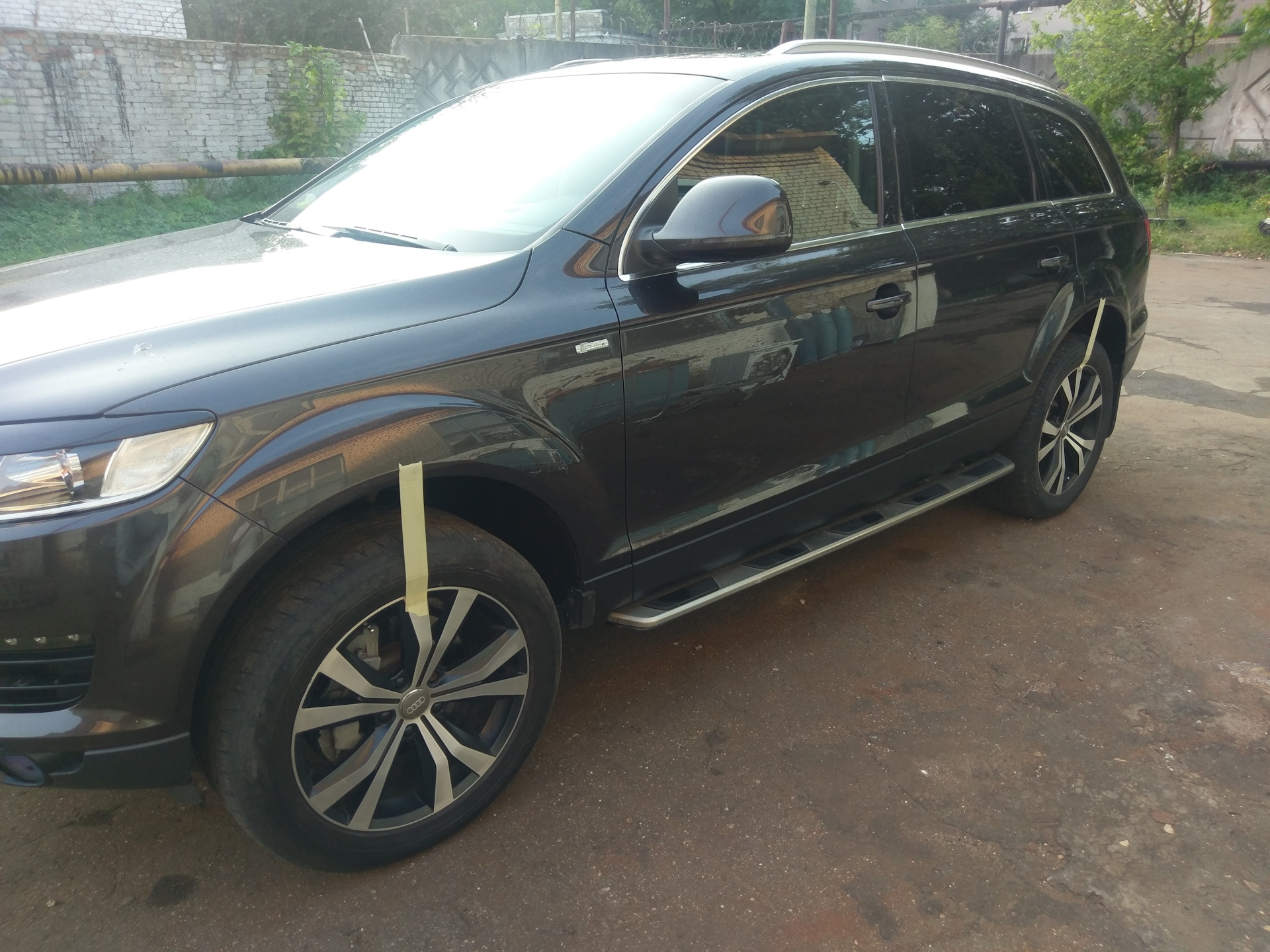

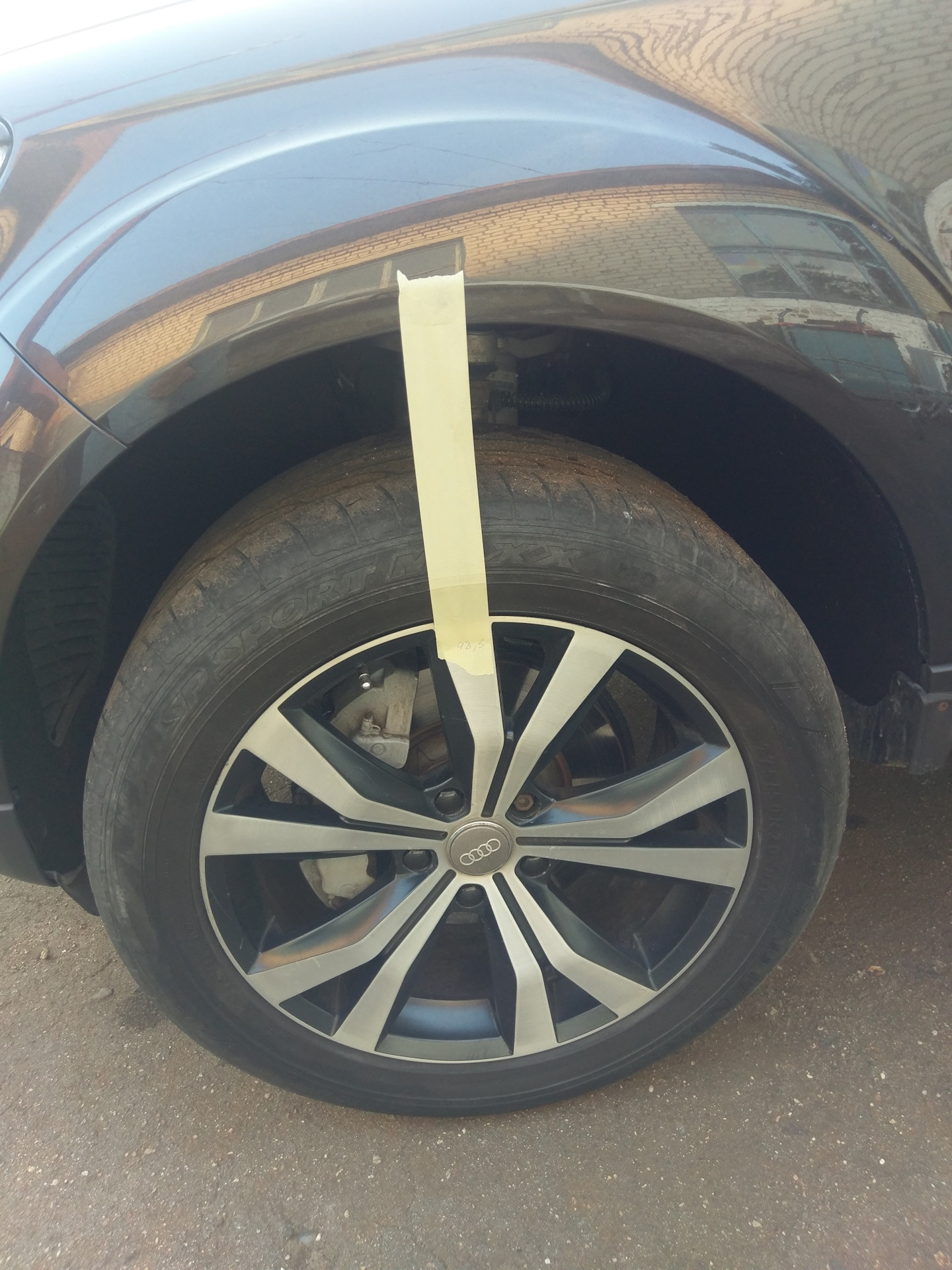

Кстати проверял не спускает ли машина, поднял ее, малярным скотчем натянул от арки до колеса, написал ручкой расстояние и оставил на пару дней, в итоге все думали что машину опечатали приставы но НЕ СПУСКАЕТ)))

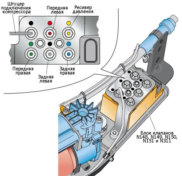

А какое должно быть уплотнение на трубке от компрессора до блока клапанов, там же вроде нет уплотнителей. тоже вот сделал ревизию, 100 метров не проехать, сразу моргает машинка и ошибка как у вас
Уплотнение в виде резиново кольца
Вы клапан сброса разбирали, его смотрели?

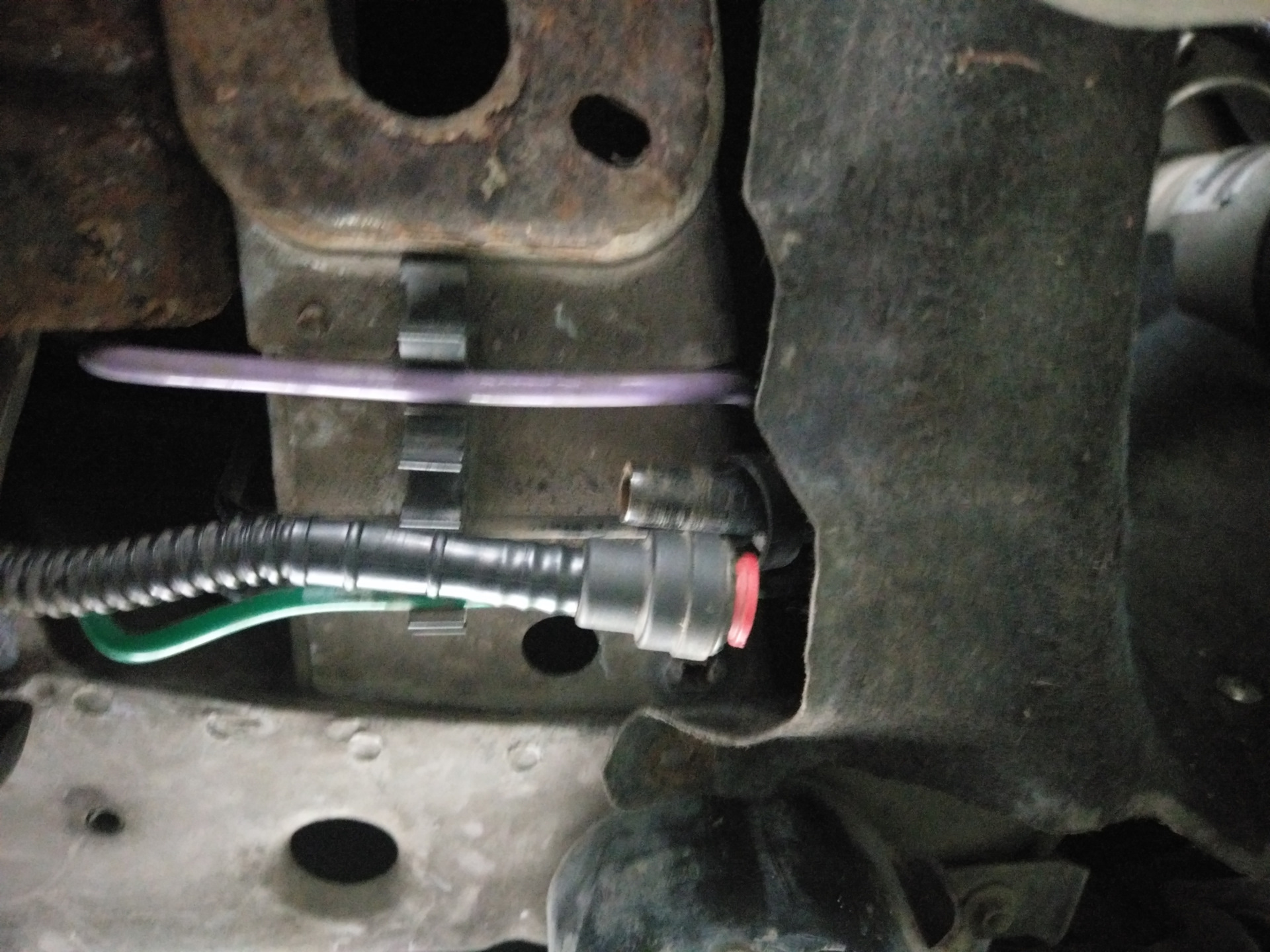

Рекомендую удалить быстросъем от воздушного фильтра => компрессор. Была tpi, через него попадает влага
Видел у некоторых стоит трубка резингвая на хомутах.теперь буду знать, спасибо

Приставы и малярный скотч))) прикольно)))
Причем все это было на работе, на закрытой военной территории, и все не поняли как так опечатали, и как они здесь вобще были?
