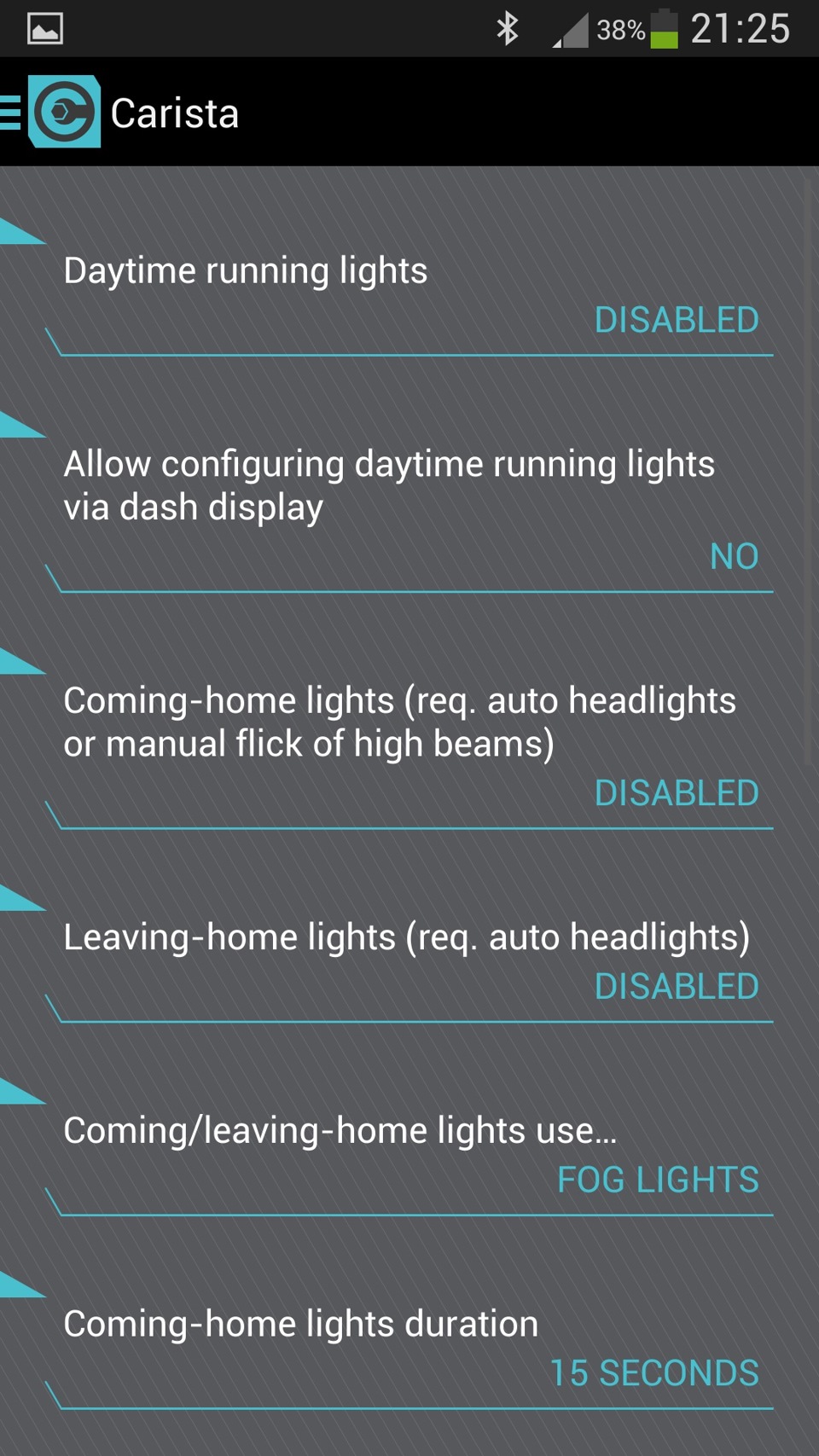

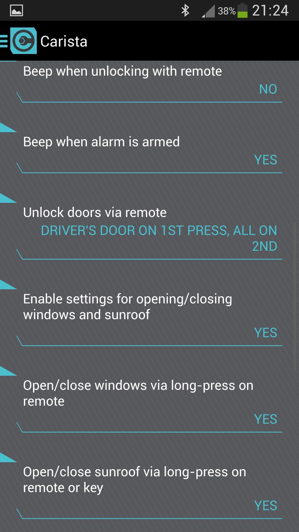

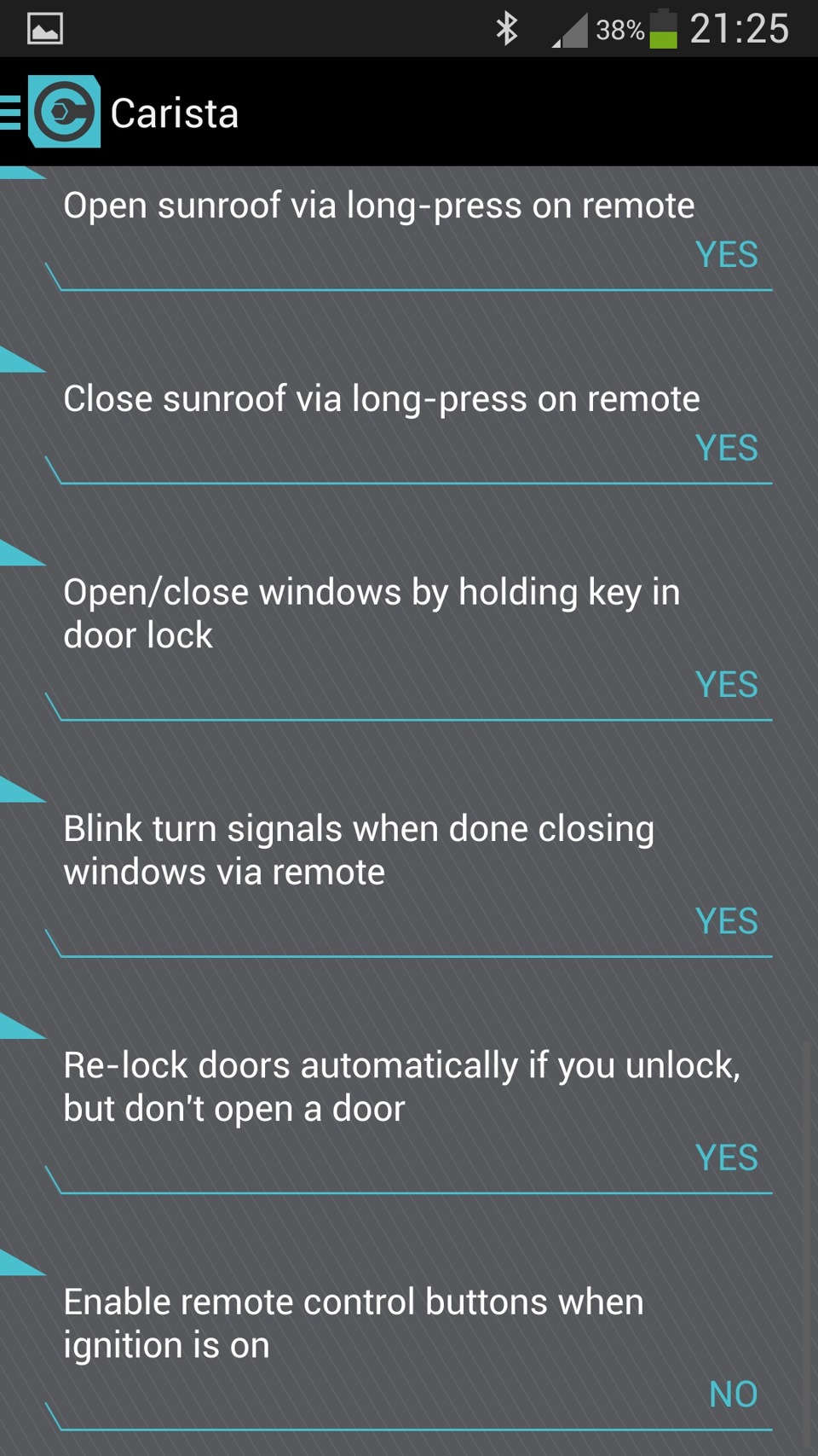

Большое спасибо wazPl за наводку. Через свой обычный ELM327, работающий по bluetooth в паре с android смартфоном, активировал некоторые функции. Программа называется Carista, доступна бесплатно в Google Play, но за активацию функций просит аж 1200р, что больше китайского VAG-COM, но эта проблема решается через программу freedom (необходимо наличие root прав на телефоне).
UPD: теперь стало легче, можно просто скачать версию с уже разблокированными плюшками с того же 4PDA, без рута и фридома.
Что можно сделать:
-блокировка дверей на 15 км/ч и открытие после извлечения ключа
-подтверждение открытия / закрытия центрального замка клаксоном
-открытие дверей ключом в 2 этапа (сперва водительская, затем остальные)
-использование кнопок выкидного ключа, когда он вставлен в замок зажигания
-изменение количества морганий поворотника
-работа стоп-сигнала с выключенным зажиганием
-аварийка при экстренном торможении
-обогрев зеркал при включении обогрева заднего стекла
-скорость дворников, зависящая от скорости авто
-дотирка капель
-клаксон при выключенном зажигании
К сожалению, по приборке здесь ничего нет.
Другие функции либо уже активны (их можно отключить), либо недоступны в нашем седане. Себе активировал блокировку дверей, дворники по скорости авто, клаксон без зажигания.
Далее скриншоты со всеми функциями:

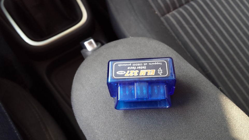

Вот такой адаптер.

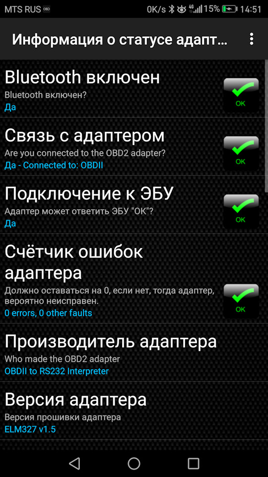

У меня почему-то кариста ругается. Хотя torque выдает что версия подходящая.
Какая версия каристы установлена и откуда? Могу только посоветовать попробовать другую версию. У меня стабильно работает пропатченная 2.5.1 на английском с 4pda. Новые версии не пробовал.
2.5.1 русская с 4pda. Она начинает сканировать ошибки и на 25% вылетает, а при попытке зайти в настройки сразу вылетает с ошибкой. Причем остальные проги работают исправно torque, obd auto doctor, mini obd 2
С русской у меня тоже проблемы были. Попробуй английскую 4pda.ru/forum/index.php?s…34134&st=80#entry43645010
Спасибо. Не работает… Похоже каличный адаптер китаец прислал…((
Где адаптер брал?
Давно брал на Ebay, ссылка ниже в коментах есть. А так их на али навалом, главное версия 1.5 нужна

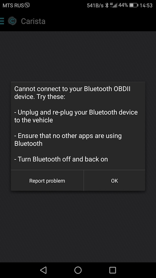

у меня возник такой вопрос
Скачал Carista 2.5.1 рус, ошибки проверяет а при по пытки включить Доп.функции, просит выбрать авто, выбираю Шкоду 2013(Пробовал и 2005 и другую марку), че-то не конектиться (( скрин
Не могу понять в чем беда…
Насколько помню, если программа просит выбрать авто, значит нет коннекта со сканером. У меня бывало, когда забывал включить его. А так он сразу без лишних вопросов должен вывести меню настроек. Проверяй подключение. Кстати, у меня если одновременно включен еще torque pro, то Carista уже не подключается к сканеру.
Спасибо. токо вот сканер когда подключал он работал. Странно :(
А с другими программами работает нормально?
не пробовал… Можете что-то посоветовать для андроид ?
А, я забыл, что Carista у Вас ошибки-то смогла просканировать. А так, torque pro, с того же 4pda, но он только сканирует на ошибки и данные с датчиков выводит. Попробуйте английскую версию каристы поставить, у меня вот эта стоит, вроде 4pda.ru/forum/index.php?s…34134&st=80#entry43645010
спасибо! отпишусь потом что и как

где покупал ELM327 ? есть ссылка?
На ebay брал, ссылка на товар там не сохраняется, но у того же продавца нашел, должен быть именно он. www.ebay.com/itm/Super-Mi…ain_2&hash=item3f31dac484
