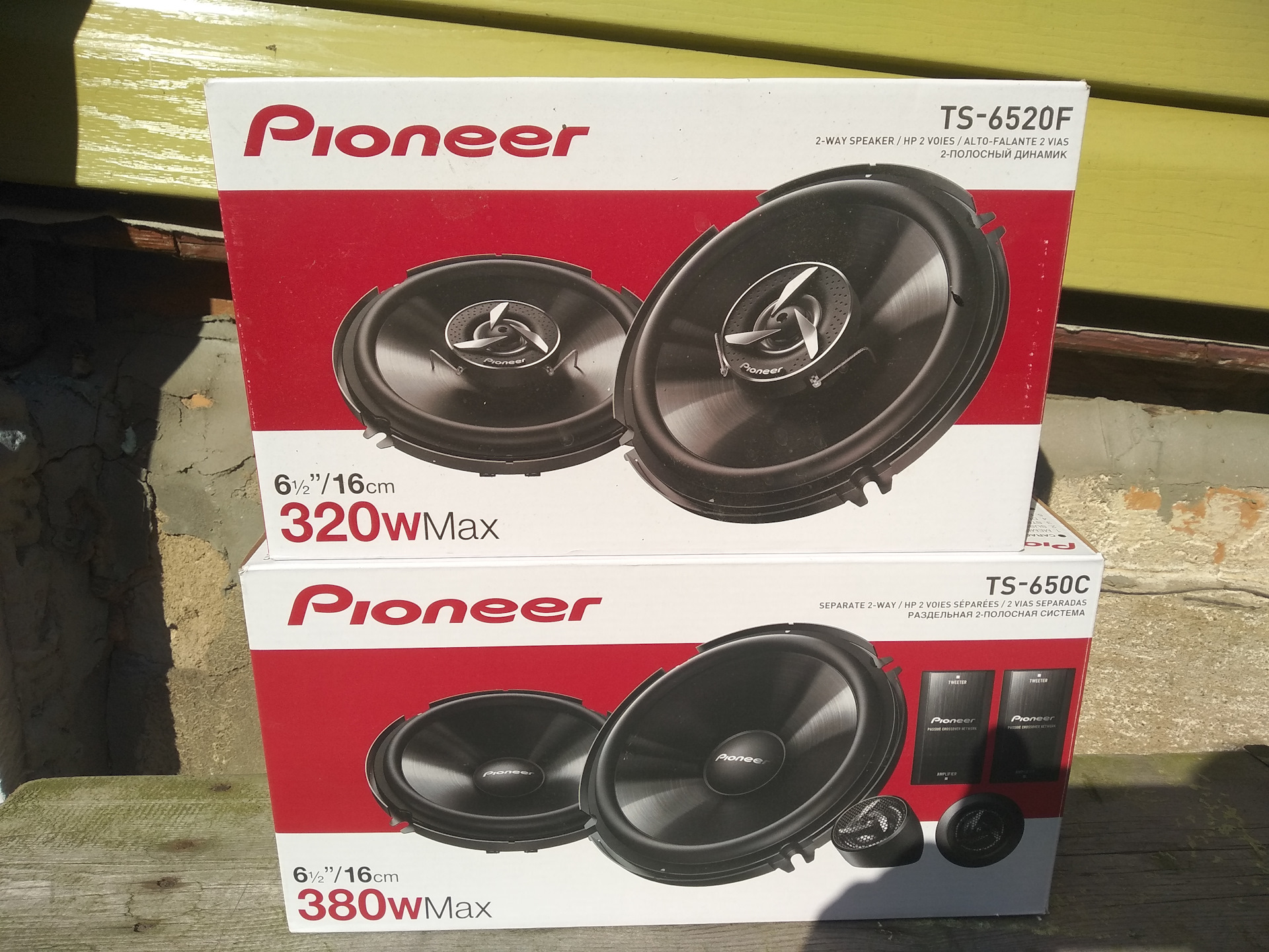

Первый раз покупаю кота в мешке толком не ознакомившись и правда не пожалел, решил заменить стандартную акустику на новую. В магазине в разговоре с продавцом сказал что бюджет у меня 6т на колонки и хочу получить что то хорошее. он посоветова в перед поставить pioneer TS-650C и на зад pioneer TS-6520F сломило меня что у продавца оказался кио рио с такой акустикой мы сходили послушали и о боги она играет велеколепно.

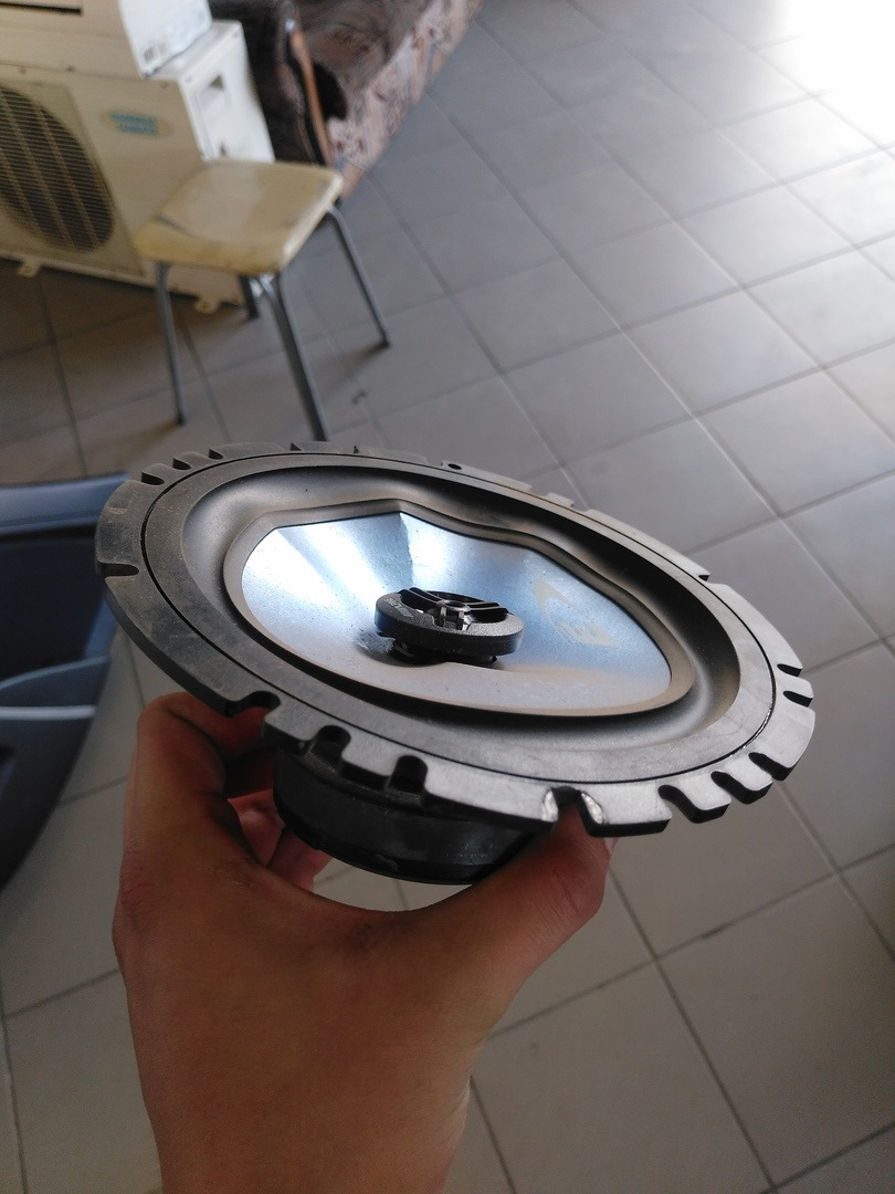

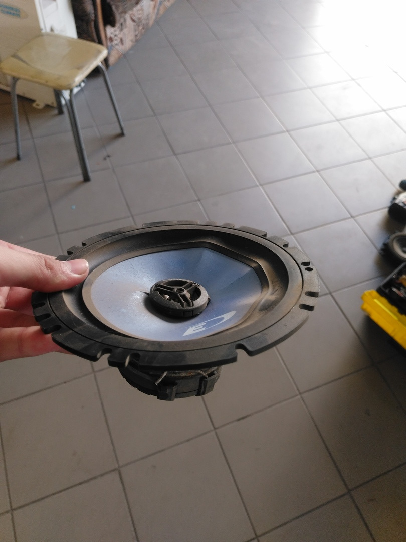

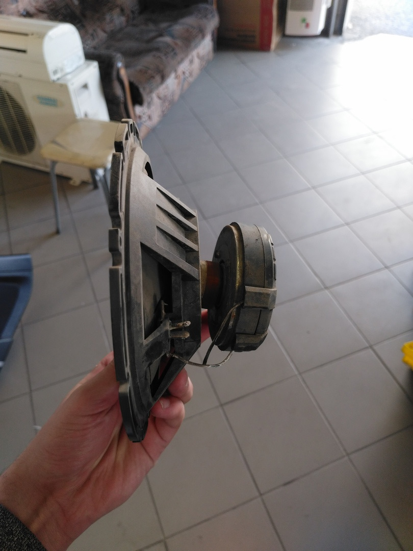

При разборе ждал маленький сюрприз от предыдущего хозяина досталось комплект задних колонок с завода а с переди он поменял но что странно правая от тайоты а левая "хз" причем левая убита полностью но играет…

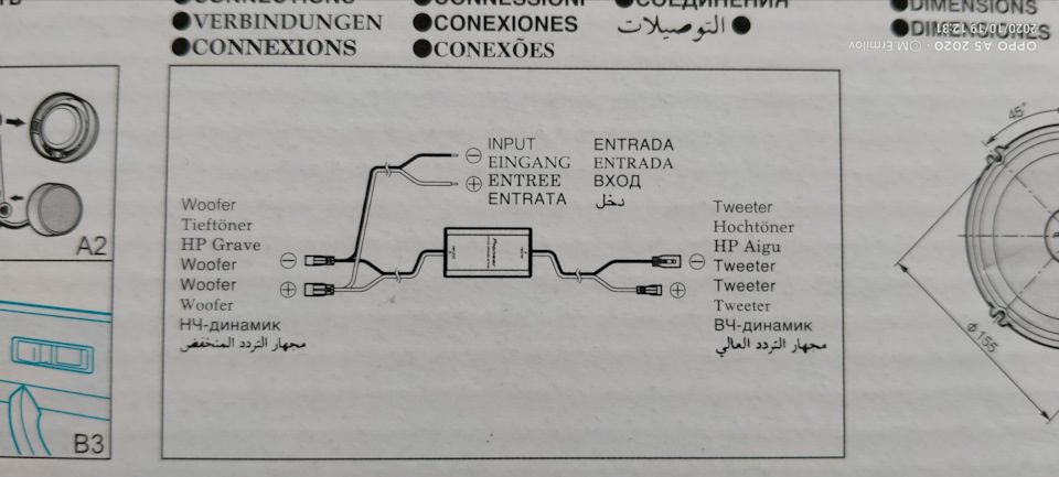

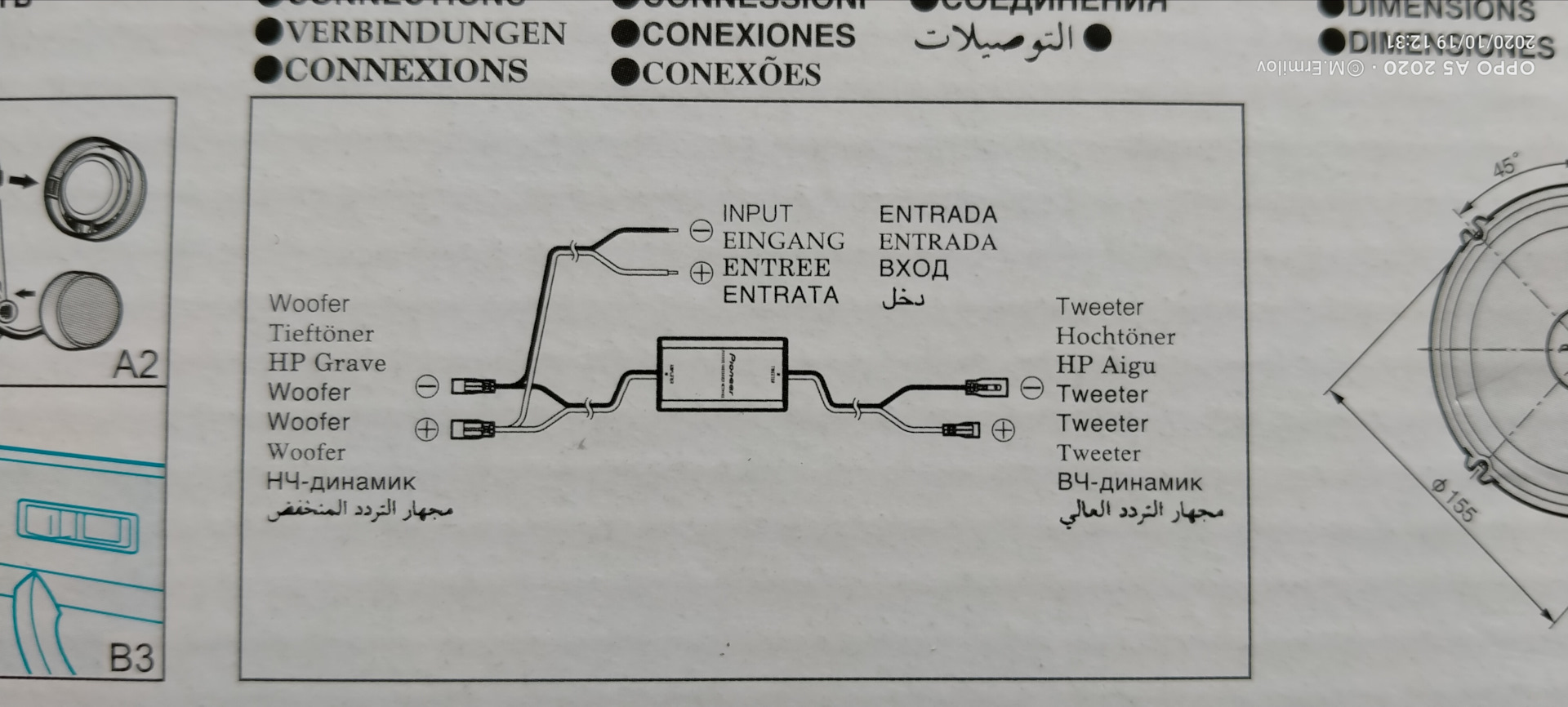

В твитерах компонентной модели Pioneer TS-650C применены куполы из полимерного материала и апертурные элементы перед ними, которые улучшают звучание верхних частот, когда твитеры видны под углом. Подключаются высокочастотный параллельно мидбасовым динамикам через очень компактные кроссоверы. Коаксиальная модель Pioneer TS-6520F построена на той же основе, что и компонентная, но имеет другое исполнение твитеров. Это делает их идеальными «компаньонами»: компонентную модель можно установить на фронт, а коаксиальную — на тыл.

Прочитал твой пост и ! Установил такой-же комплект, проставки 20мм везде (фанера) + обтянул карпетом были остатки предварительно грунтанул, пищалки штатные выкинул на их место пианеры только сетки снял и стали четко на штатные саморезы и небольшие шайбы .Ну что сказать СУПЕР! ГУ у меня на андроиде теперь музыка играет как надо и при хорошем качестве записи стререо эффект присутствует .Но мощи чуток от ГУ маловато . Вообщем доволен на все 100%. PS. Фильтр идущий в комплекте с 650с не ставил там внутри катушка + конденсатор 3,3 мкф, сделал проще кондер выпаял и внедрил вместе с пищалкой в штатный треугольник, меньше проводов и прочего.

Левая убитая, это альпайн
