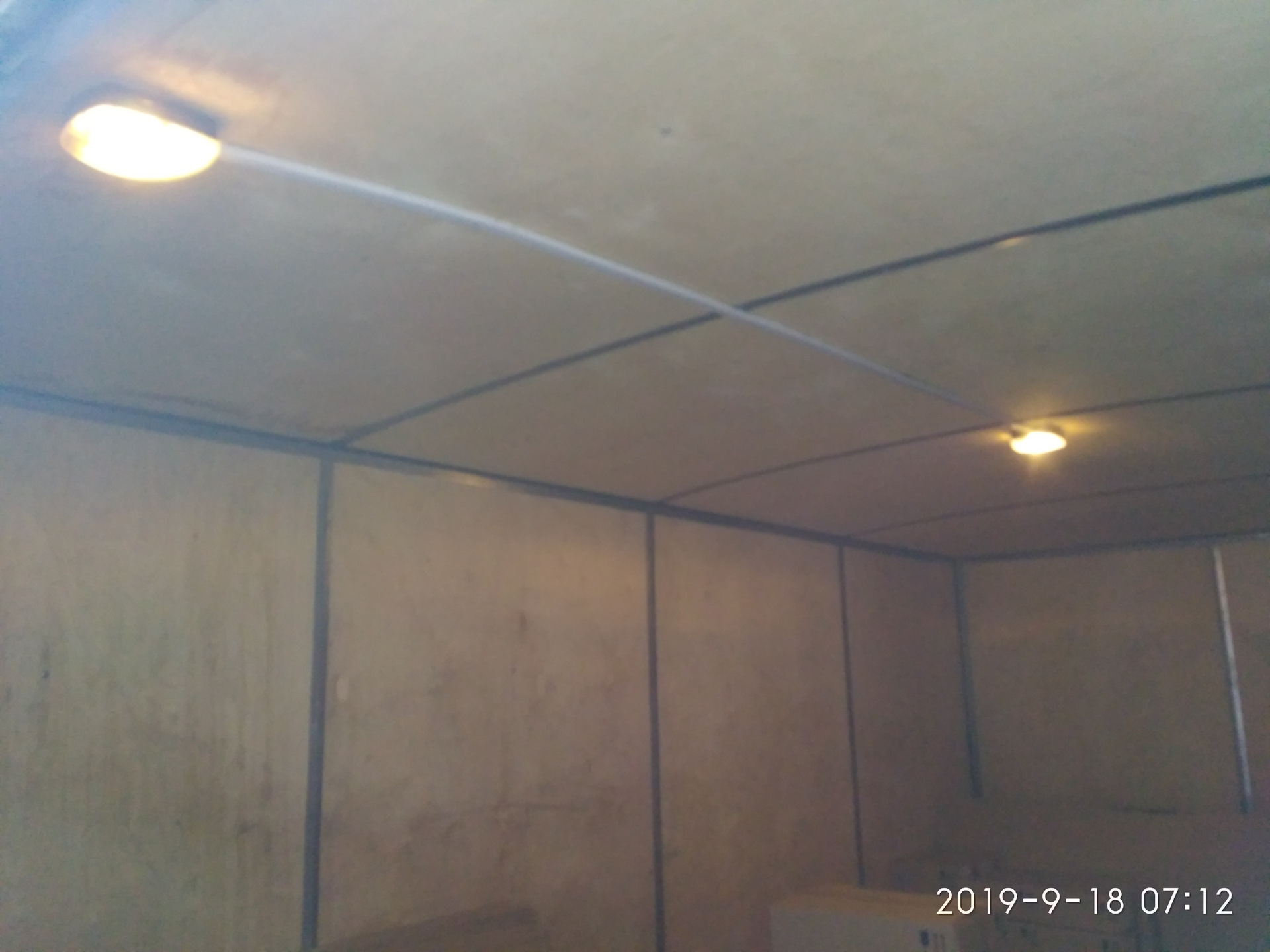

Основной задачей всех моих работ по освещению- это восстановить всю проводку по будке и быть готовым к осени/зиме и темному времени суток.
Не люблю когда что-то не работает в машине.

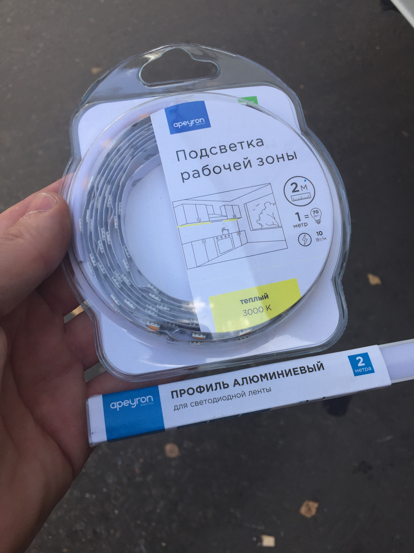

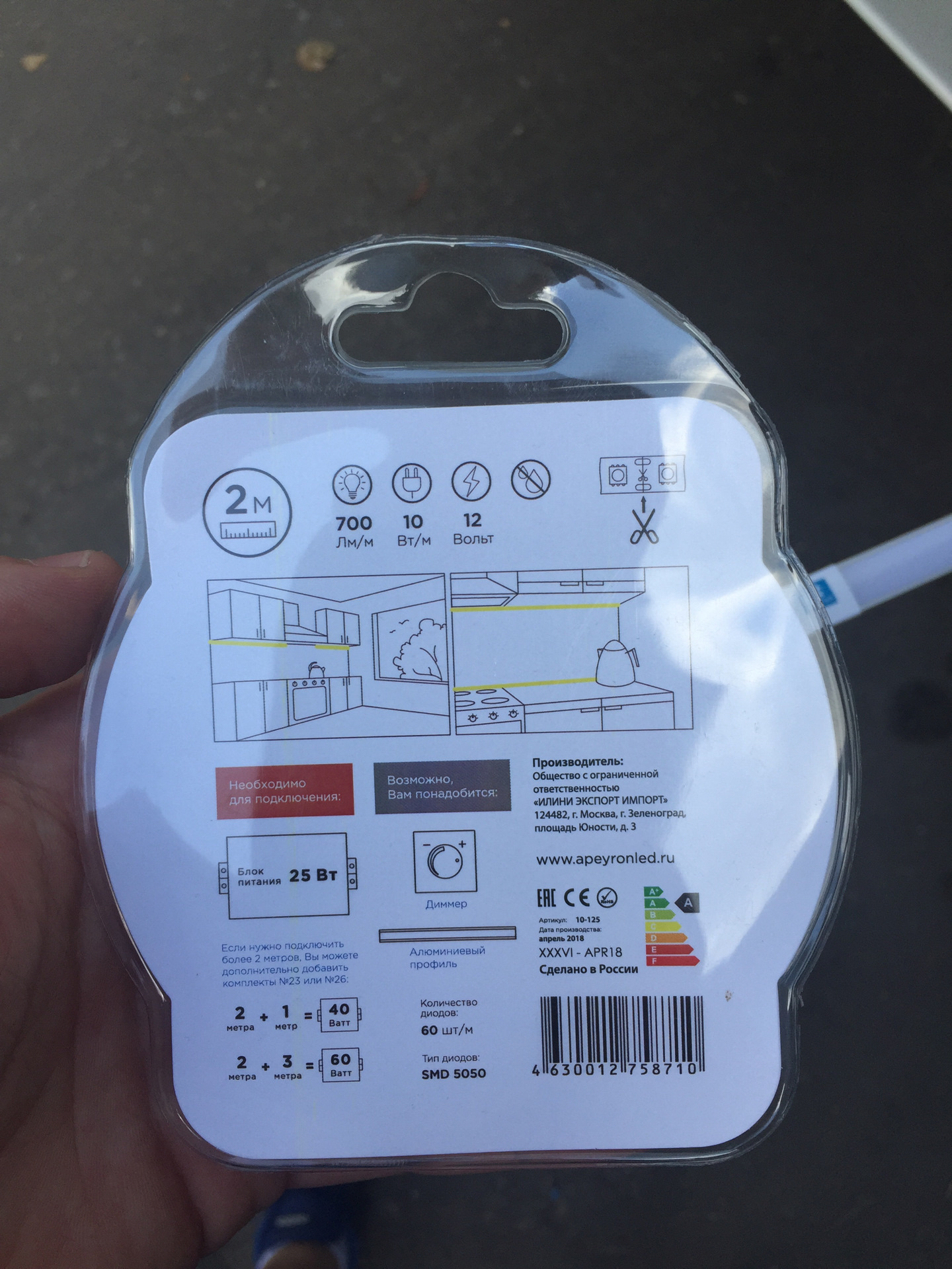

В будку на освещение выбрал светодиодную ленту 2 метра с диодами 5050( из практики самые яркие и надежные).
Ленту брал в Леруа. Для ленты взял там же алюминиевый профиль.
Цвет свечения выбрал 3000 К( тёплый).
Не стал брать белее, так как в ассортименте была только 6400К(она аж синевой отдаёт) и 3000К.

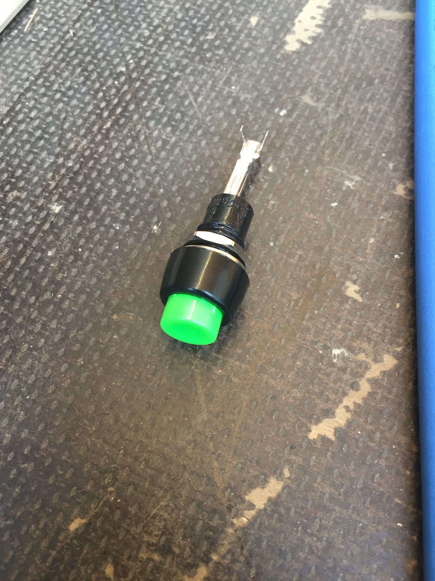

Кнопку вкл/выкл поставил двух контактную, простую.
Подключал освещение к габаритному освещению ( мне достаточно для работы в будке так как там я нахожусь мало).
Проводку всю на освещение тянул новую.
Заодно восстановил верхние габариты на будке (взял подороже светодиодные).
Проводку подцепил к левой нижней косе, которую тянул на нижние оранжевые габариты.
Как говорится, я доволен на 100%!
Теперь все как надо!
Верхние габариты горят в тон нижних по свечению, при этом они длинные.
Перед установкой промазал все герметиком дополнительно, надеюсь все будет работать долго).

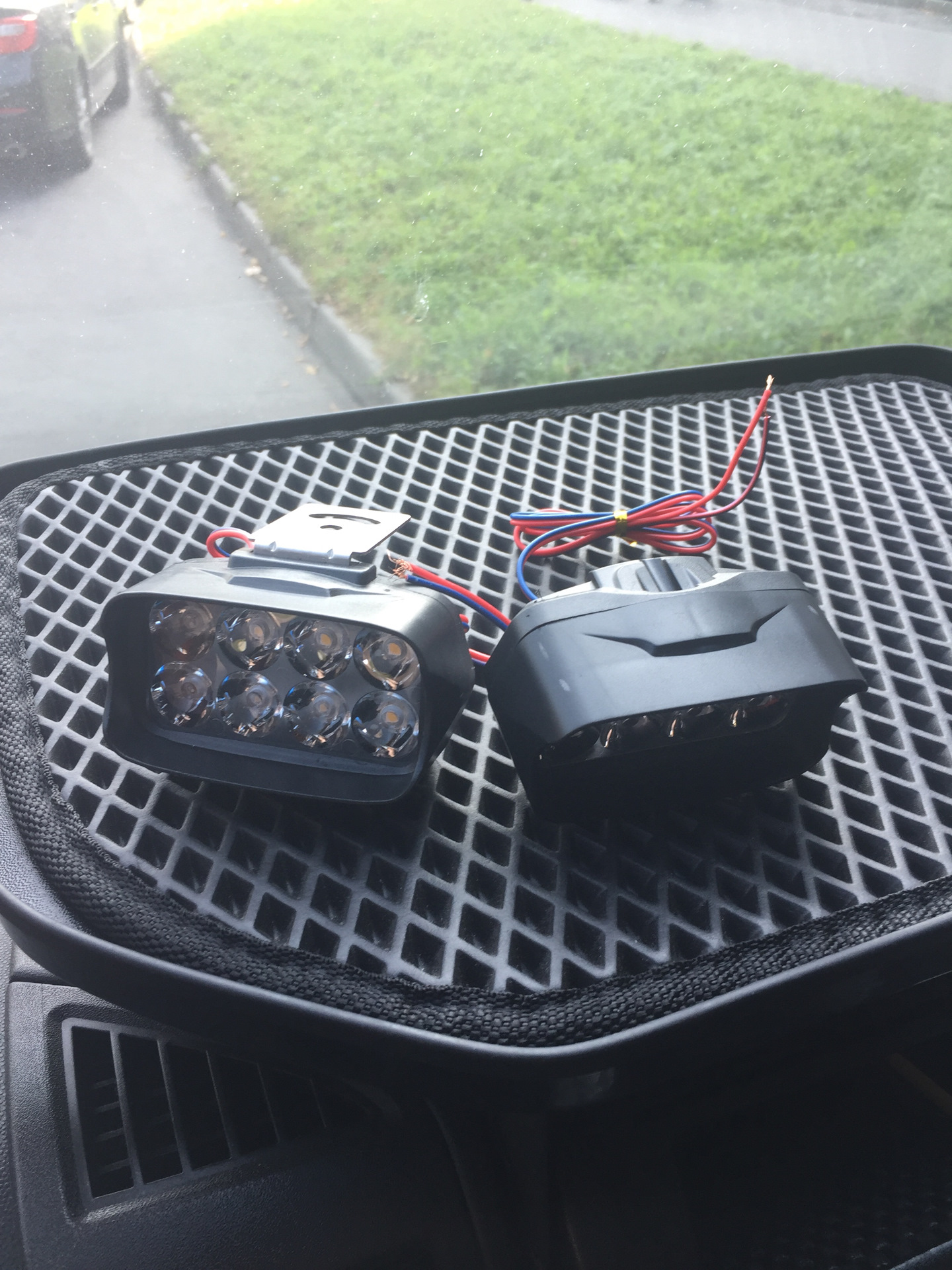

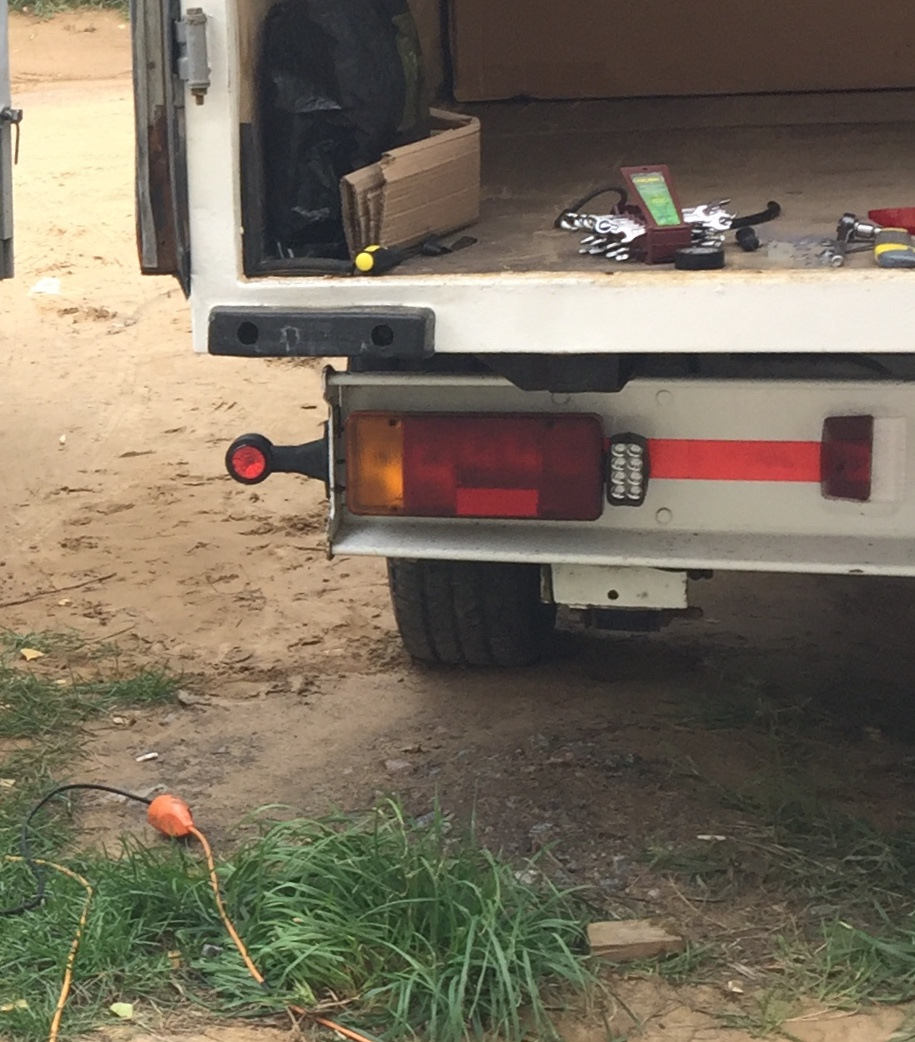

Так же пока было сухо, провёл проводку (понял) под фонари заднего хода, так как в двух местах провод отгнил. заказывал на Алике)
Фонари мотоциклетные)), герметичнее, но слабо.
На днях установлю и подключу.Сделаю отчёт здесь.

Красота, я пока что ещё не понял стоит ли мне вешать ещё один фонарь заднего хода или нет, пока ещё ночью не парковался и не могу определить хватает ли штатных ламп заднего хода.
Прошлой осенью у меня штатный ещё работал)), не хватает его однозначно. Да и внедрение дополнительных не дорогая и не сложная операция(если проводка норм).

Один задний сегодня поставил уже, второй завтра). Выбрал самое менее загрязняемое место для корпуса. Герметиком дополнительно уплотнил
Отлично, нужно тоже будет поискать диодные фонари на задний ход.
Я эти подключу, поюзаю), потом отзыв дам. Брал на Али за 500р пара.
U888U
