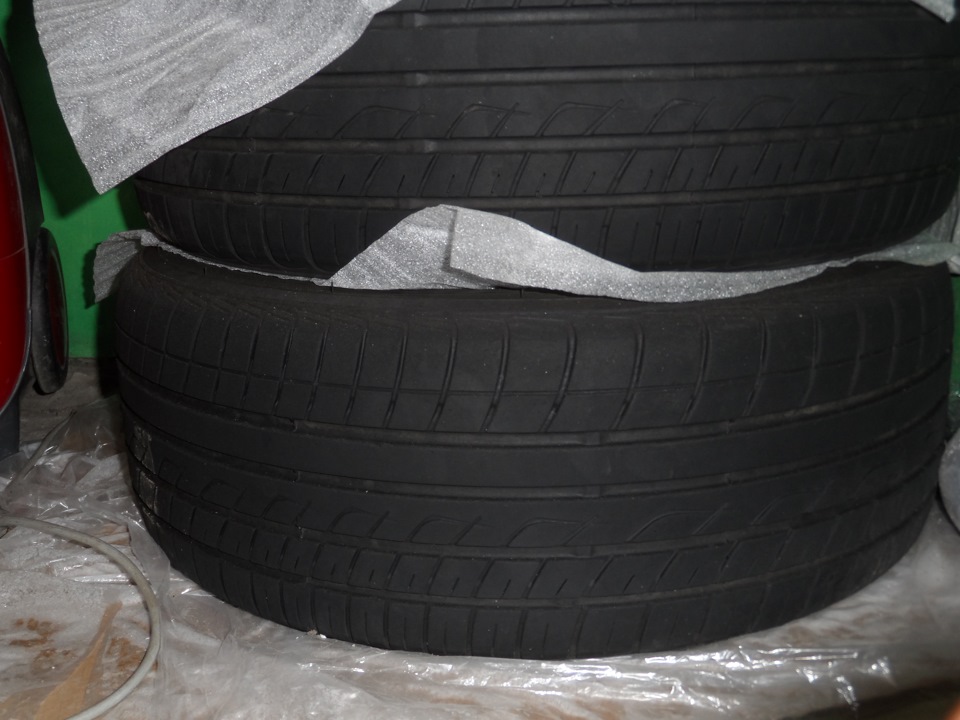

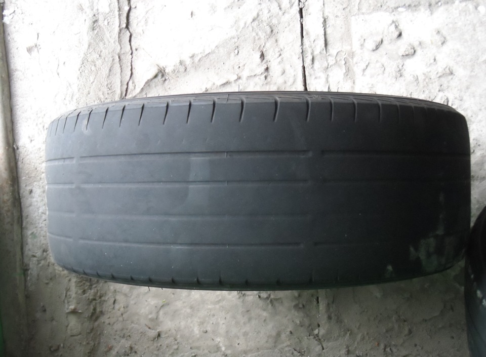

На просторах Драйва наткнулся на запись своего земляка, в которой он написал что на его машине жрет заднюю резину. Вооружившись штангенциркулем срочно побежал мерять высоту протектора, пробег на тот момент составлял около 5 тыш. Но штангель не понадобился, не вооруженным глазом было видно, что резину уже подсожрало. Ну че делать, еду к дилеру, инженер по гарантии сначала меня убеждал что износ равномерный и все ок, но когда понял что несет хе.ню, списал все на то что я погнул балку. В итоге уехал я не с чем. Второй раз был уже другой инженер, он говорил примерно тоже самое, короче отшивали меня.
Но как оказалось есть у АвтоВАЗа ЦУП (центр удовлетворенности потребителей), им я кратко описал проблему. Они попросили оставить вин и номер телефона, на следующий день перезвонили, я подробно все рассказал. Через неделю звонит дилер и предлагают приехать на замер. Ну как им отказать) Приехал, посмотрели сход развал, сход больше градуса. Инженер отзвонился в Лада-спорт все им рассказал, они говорят ждите будем решать. В итоге сижу жду новые проставки и резину по гарантии скоро должны прийти. Так что все у кого криво стоят задние колеса обращайтесь по гарантии, пусть завод исправляет свой косяк

Забавно выглядит съеденная резина))) у всех во внутреннем крае жрет а у тебя вас равномерно по середине
Ну так не зря же мне инженер по гарантии говорил: Равномерный износ, все нормально))))

это после 5000км таков износ?!
это после 17000, после пяти тыш фоток нет,
Они и не должны прямо стоять у них с завода отрицательный развал спереди и сзади чтобы был держак в повороте.
Это Вы пишете про развал, он в норме. Но из-за неправильной геометрии пластин суммарный сход задних колес больше градуса, а это очень много. Собственно поэтому колеса съело
