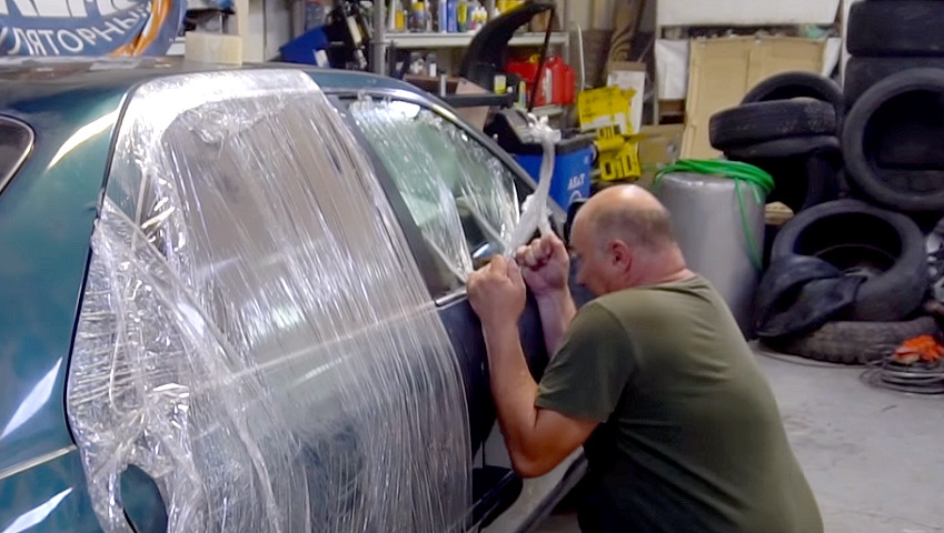

Приветствую. Ранее писал, что закрыл машину с ключами. И вот пришло время написать о вскрытии. В интернете куча способов. Самый распространённый это отгибание угла двери пневмоподушкой. Не знаю почему, но у нас не получилось, может слабо отгибали, может плохо просовывали, а может потому что ее попросту нет)). Вариант бить стекло не подходил, так как срок доставки нового мог затянуться, а мне нужно было валить в отпуск буквально на неделе. Ещё попался в и-нете вариант со скотчем и на безисходняках было решено попробовать.
(Фото из тырнета)
Если вы видели видео как скотчем открывают и вам предстоит вскрывать Авто предупрежу: во-первых заднее стекло задавливается легче чем переднее, поэтому начинайте с него. Во-вторых скотч нужно клеить не прямыми линиями, так руки соскальзывают, а петлей «U”, тогда появляется более удобная ручка. Два взрослых человека вполне достаточно чтобы задавить стекло.

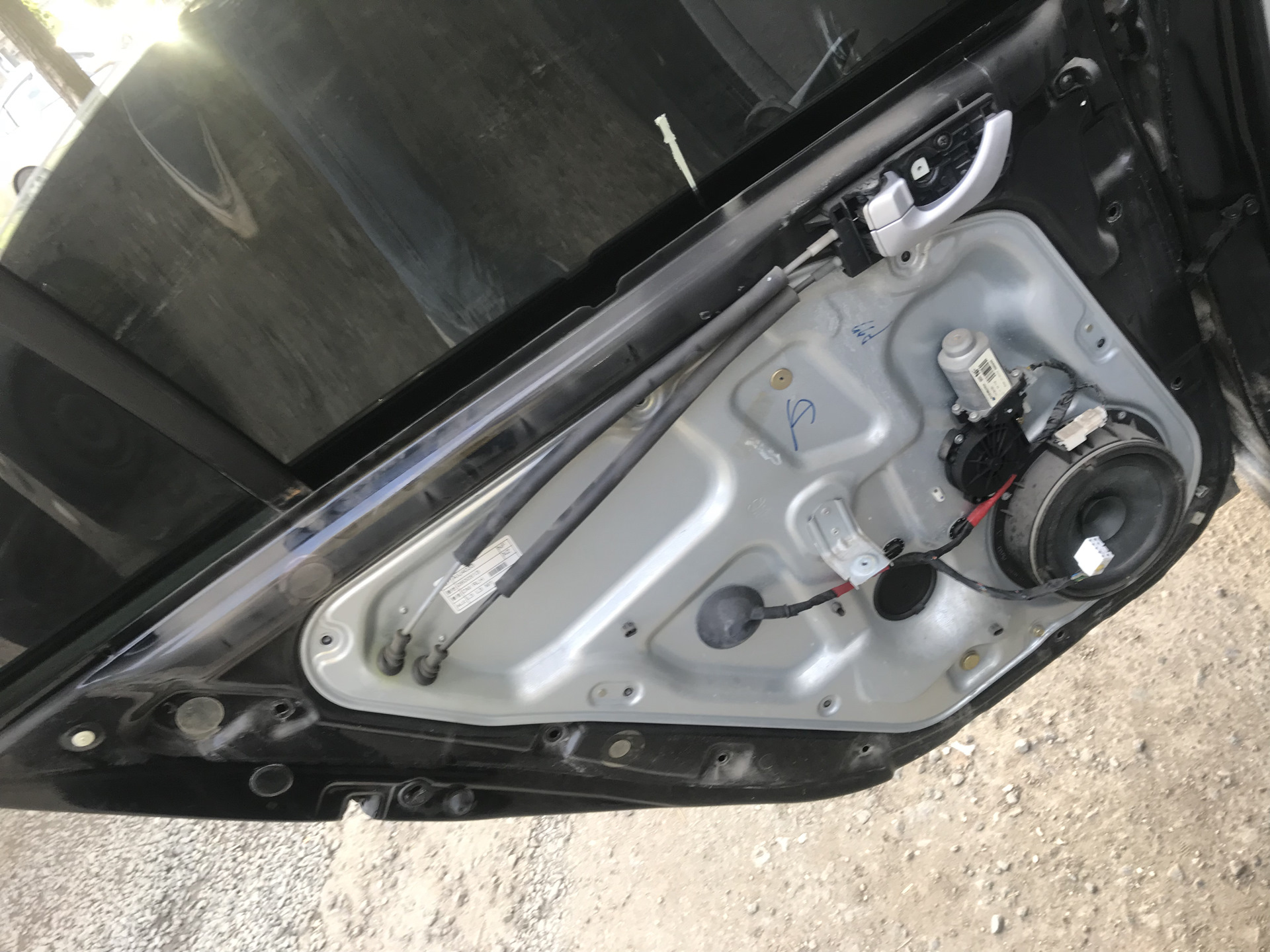

После удачного открытия и вскрытия двери было установлено. Результатом такого открывания становится срыв ребра верхнего ролика стеклоподъемники.
PS не пытайтесь ковырять в двери линейками, проволоками, прочими крючками. Это не таз. В двери нет тяг и тросов они между обшивкой и дверной панелью.
