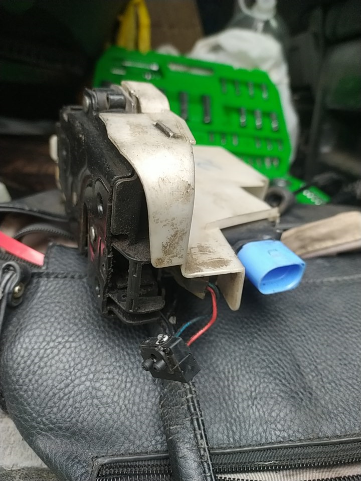

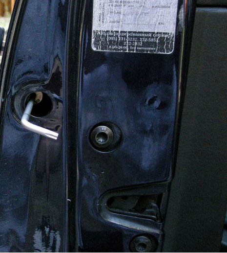

9)Теперь надо снять сам замок два болта видимых сразу и один под резинкой, начинать надо с того что под резинкой (не полностью откручивайте, при етом ключ должен бить вставлен в замок, немножко проворачивайте ключом и тяните на себя должна выйти личинка ) если посмотреть в образовавшиеся отверстия то слева на ручке будет такой канал в который вставлен трос, отверткой скиньте трос просто достав его с канала, дальше ручку снимать не надо и все замок должен достаться с двери

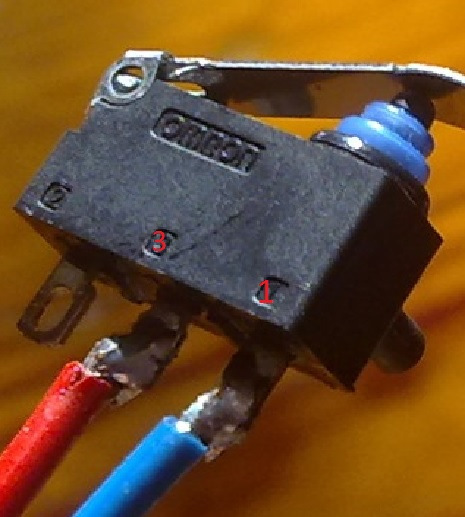

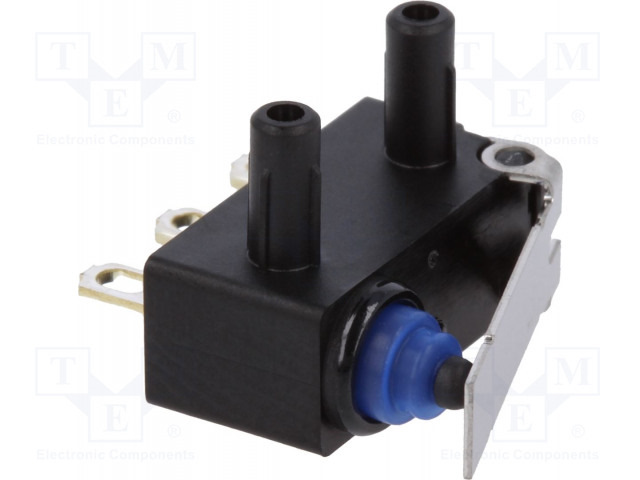

10)По двум проводам идущим от плати замка, уведите сам микрик
Теперь о микриках, есть множество видов и аналогов как с али так и с радио деталей, те что на али долго не живут так как нет достойной влагозащиты, нужно искать в радио деталях, есть советские но под них надо делать площадку для установки, а есть достойный вариант ещо:
D2HW-BL211H-Левый D2HW-BR211H-Правый
+Влагозащита
+Сверху флажок (в чем его польза, если у вас изношена в самом замке тяга которая давит на микрик указывая ему положения двери, то вам ета проблема будет нипочём)
+За щот флажка меньший износ концевика микрика
+Есть две лапки которые подходят в штатные отверстия в замке
11)Старый демонтируемым новый ставим (паяльником заплавляем ножки ) на микреке будет нумерация контактов 1 3 2, нам нужно паяца синим проводом к контакту №1 а красным к контакту №3

Левый — от левой двери, правильно?
Привіт, а рідний стояв такий як на фото?, Бо вроді як ніжки трохи далі одна від одної
За пояснения — синий/1 красный/3 — больше спасибо

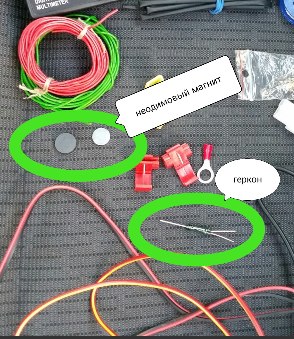

А вот по поводу микрика, то лучше всего и надёжней — поставить геркон с магнитом неодимовым. Тема вечная и работы по разбору в 3и раза меньше. На все про всё понадобится 30-40 мин!))))
Здравствуйте, как он выглядит? Там че то вариантов много.))
www.drive2.ru/l/478303227196998222/
Магниты и герконы можно за копейки в Китае заказать.
Рассматривал этот вариант, но оттолкнуло то что надо влезать в проводку
А так влезать в недры двери, разбирать всю, потом замок дербанить, доставать концевик паять и собирать все…
А тут только один провод перекусить))))

Мороки и гемора много… Лучше неодимовый магнит и геркон — это раз и навсегда, да еще и разбирать в 3и раза меньше)))
