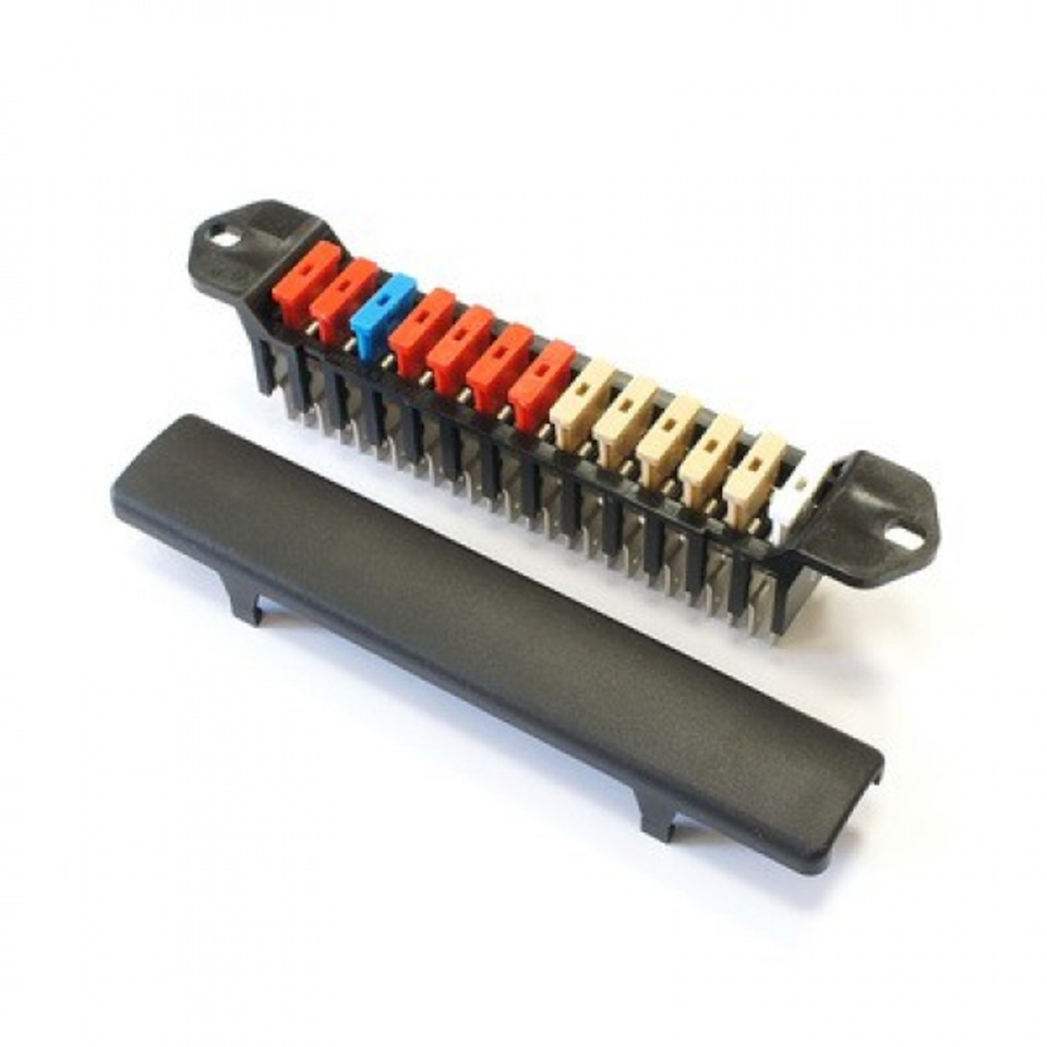

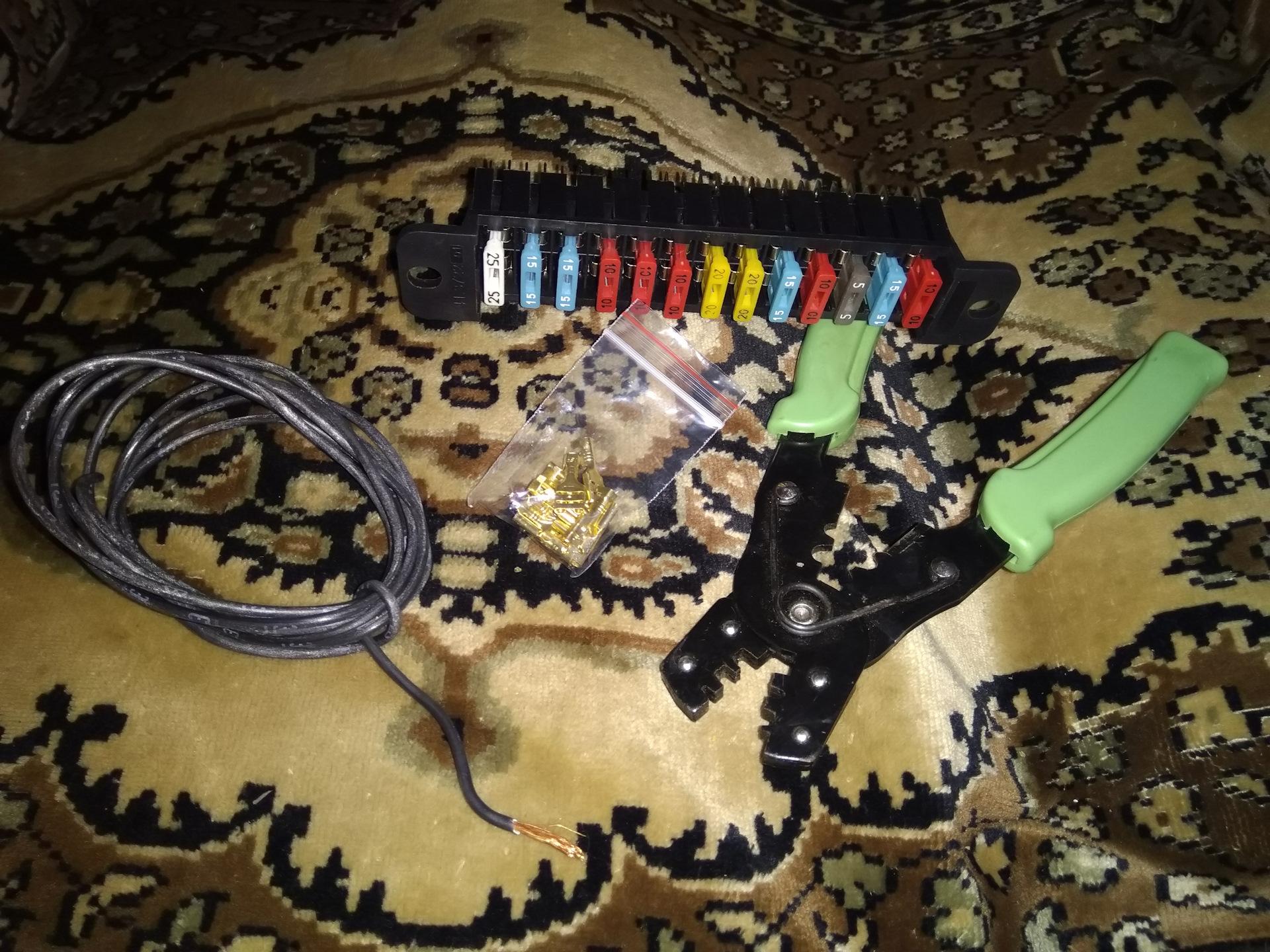

Одной из многих проблем Нив как боевых, так и повседневных является её блок предохранителей старого образца — неудобный и с отвратительным контактом. Благо исправить это совсем легко и дешево.
Заказываем или едем покупаем блок предохранителей Газ 41.3722 (я купил именного оригинал, качество отличное, в отличии от китая, который в руках то страшно держать) лучше конечно заказать на эмексе цена 150 р, в отличии от барыг в магазинах лупящих цены от 400 до 1000р. Так же покупаем клеммы "мамы" 8 или 10 штук в зависимости от наличия или отсутствия электровентилятора. Пару метров термоусадки, у меня ушло 1.10 м. Ищем или покупаем провод на перемычки, пол метра хватит, думаю не меньше 2,5 кв, у меня 3,3 кв siemens без кислородная медь. Покупаем или одалживаем обжимку клемм и вперед!

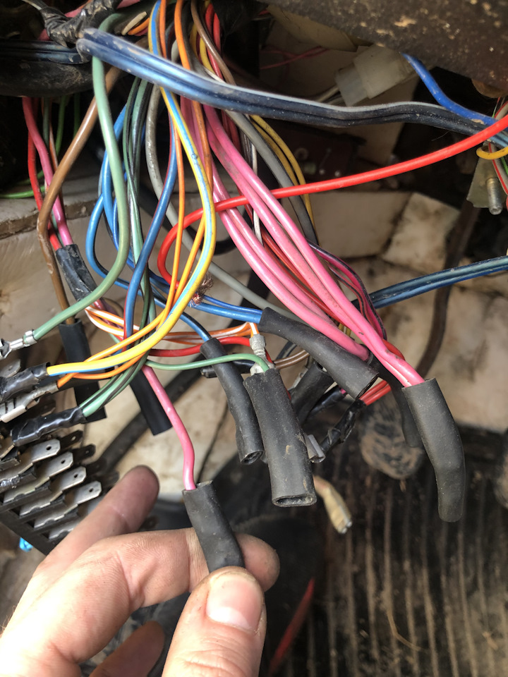

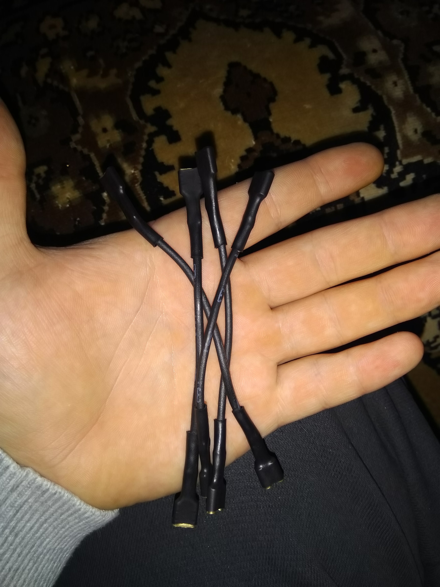

Изготавливаем перемычки, в моем случае 4 штуки, ничего сложного, обжимаем клеммы и изолируем термоусадкой.
Идем к машине, начинаем откручивать старое "непотребство", смотрим как оно крепится.

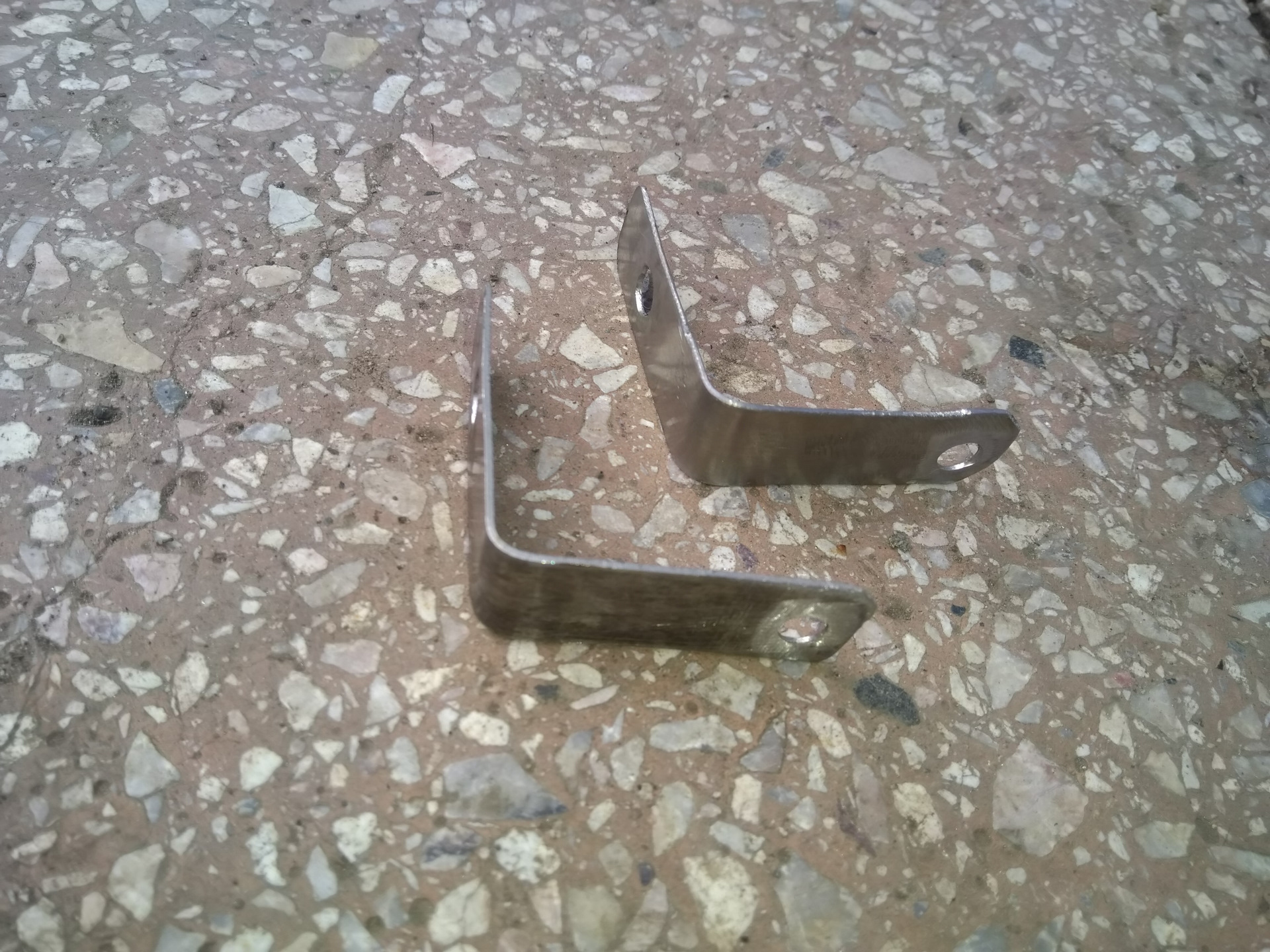

Понимаем, что надо изготовить пару кронштейнов для более удобной установки нового блока, находим, что нибудь для этого, в моем случае нержа 2 мм, вырезаем, сверлим, загибаем.

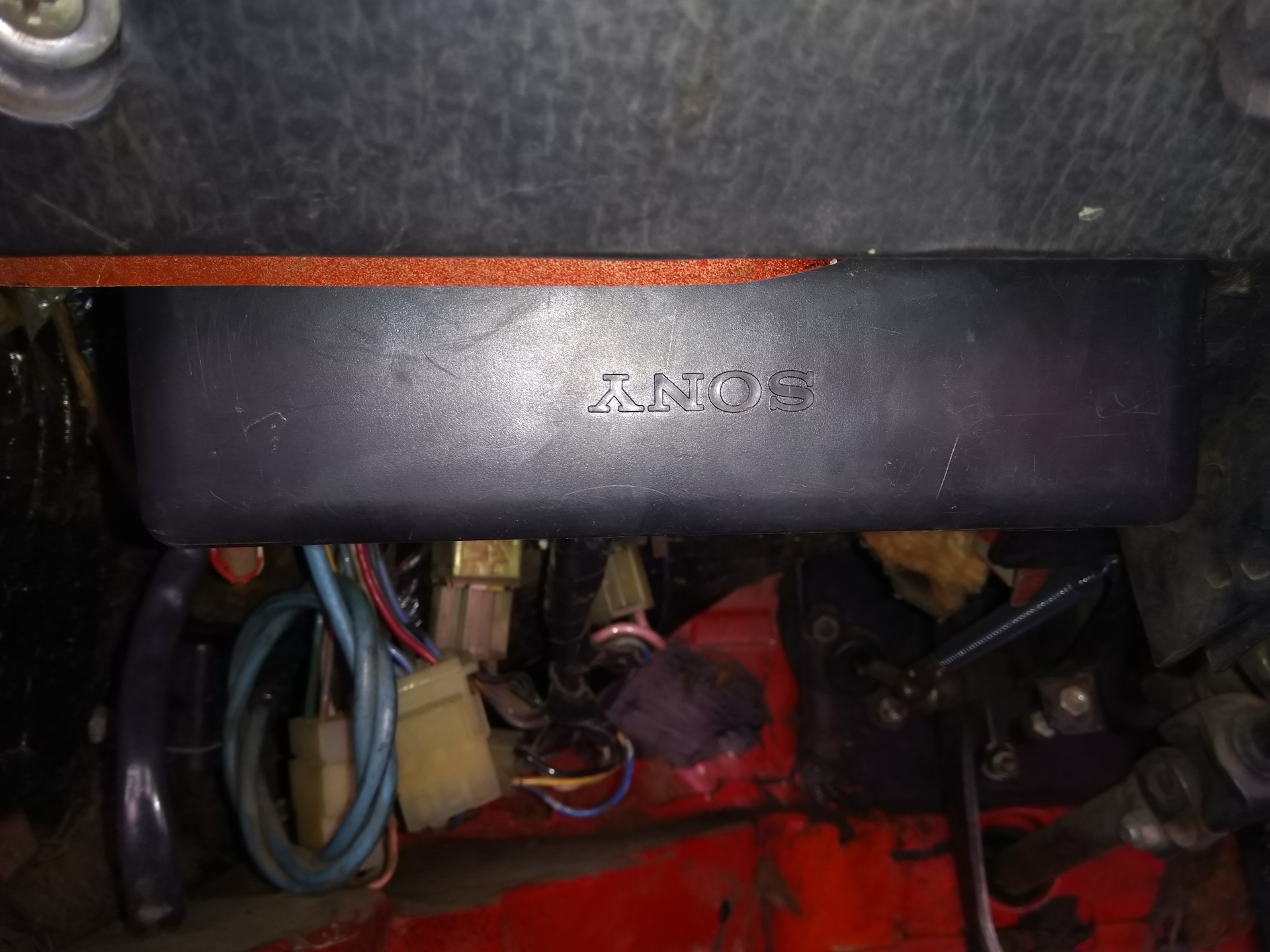

Вспоминаем, что кто-то на "Драйве" делал для блока "защитный кожух" из футляра от панельки магнитолы. Пробуем найти, находим и "инсталируем" его. Получается очень симпатично и удобно.
Далее, вооружившись схемой, я нашел от 2106 (в точности подошла) начинаем устанавливать перемычки и переставлять провода со старого блока на новый, попутно сверяясь со схемой и изолируя все контакты той же термоусадкой (которую лучше нарезать в заранее, так удобней).
10 мин делов и все готово, не подвешивая блока на место, проверяем все ли работает и щупаем не где ли не греются провода.

А зачем перемычки?
На схеме так указано
В старом блоке же нет перемычек?
Нет
466-46RUS
Уже наверное не актуально, но в старом блоке есть перемычки, но они внутри, между предохранителями, я делал без схемы, снимал оттуда ставил на новый, а где были перемычки в блоке старом, делал как в этом посте, проводами
А перемычки на выводе надо ставить? А то у меня при замене ситуация возникла: мне на вывод нужно два провода на один пред подсоединить, а у меня один контакт на выводе занят перемычкой.
Ну обычно если больше одного провода нужно подсоединить на один контакт то они (несколько проводов) обжимаются в одну клемму и все

БЛОК ПРЕДОХРАНИТЕЛЕЙ КАМАЗ ЕВРО 3,4 (БПР-13-04) 41.3722
Надо как то посмотреть, мож от него и крышечки отдельно продаются, мож у нее и артикул есть
Артикул 41.3722. Только Камаз с крышкой. Остальные без и дешевле.
Проще бпр1304 вбить и тогда вылазит только КамАЗ

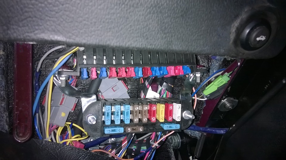

Скажите, а с малого блока(который с низу) тоже на новый блок переносится проводка? А то смотрю, количество предов на новом блоке меньше чем на обеих старых(вместе взятых). Просто с электрикой не очень дружу))). За ранее спасибо.
нет штатный надо второй есть меньше у китаёз на али на 6 есть
Спасибо
Nivasik161rus
Nivasik161rus
Nivasik161rus
У меня на малом блоке было всего 2 задействованно, получается всего 12, на новом блоке 13, соответственно 1 запасной

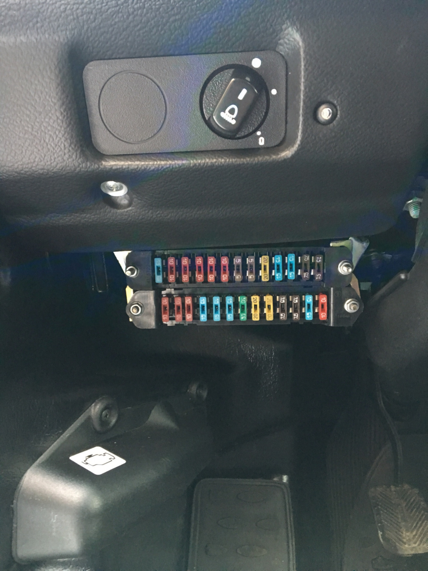

доработка хорошая неоднократно про неё читал, у меня пока машина не старая все работает нормально, на шестерке раньше с предохранителями часто « копался». Молодец
Спасибо, а разве на свежих стоит такой же допотопный блок?
да))) а на мозги и вентиляторы отдельно под обшивкой 4 нормальных предохранителя
Я думал на м-ках уже новые стоят, АвтоВАЗ совсем обнаглели)
2019 год выпуска, там все ещё тоже самое.😁
NIVA-EDET
у меня урбан 2018 года все по старому, 2013 года была так же. на работе есть нива 2019 года отличается только приборкой ( более яркая) а у меня убрали регулировку яркости подсветки)
