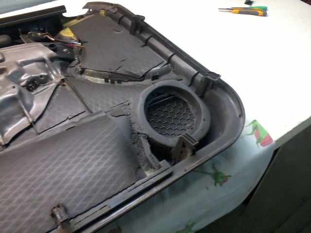

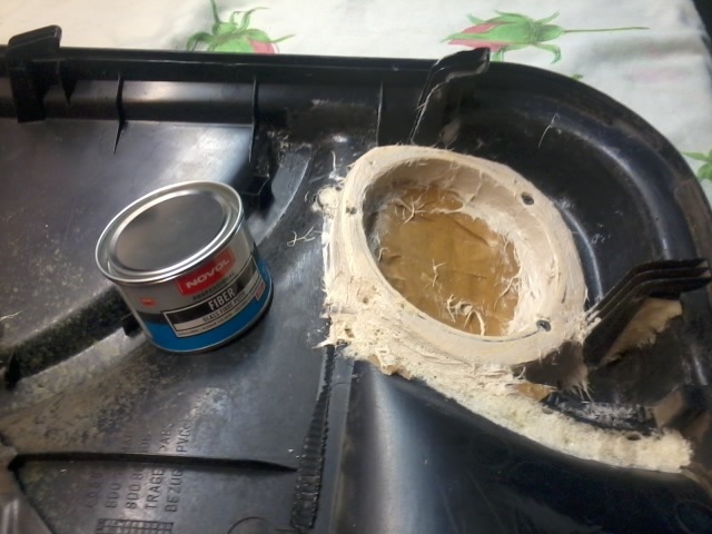

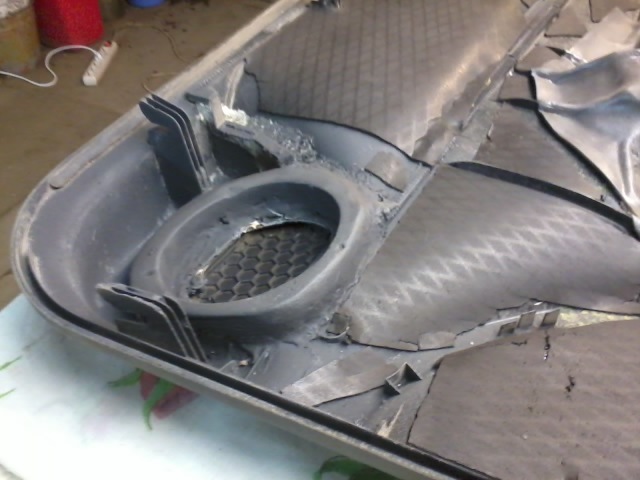

Вот хочу поделиться своим подходом к замене фронта на B5 без уродования дверных карт накладными подиумами. Кто знает как устроены двери у B5 тот понимает что замена штатной акустики на что ли о нормально и без существенных перекраиваний дверных карт, самой рамы двери и без нормальной ШВИ практически невозможно. Уродовать штатные карты не имел никакого желания. Левый передний штатный дин был уже сгоревший давно и замена его была неминуема! Так же в гараже уже 5 лет лежали НУЛЁВЕНЬКИЕ, в упаковке и в полиэтилене усилитель Infinity reference series 7541a и сабовый дин Infinity reference series 1230w да и короб под него нужного обёъма был уже, но всё как то не доходили руки до установки всех этих дивайсов ))) Ну а тут уж коли занялся салоном то и пошла работа и по ШВИ и по инсталу всего этого барахла ))). Тыл был тот что был с машиной при её покупке, а именно слабенькие блины 6х9 Sony, … с ними вообще не стал заморачиваться, оставлю играть от головы, а не понравится отключу вообще. С фронтом тоже не всё просто… как известно в B5 они размеров 4" (10см) и мало этого они имеют свою хитрую корзину и 3 уха крепления к обивке а не 4 как у всех, и всё бы ничего так нет же… эти 3 уза имеют свой определённый угол к поверхности дверной карты сзади. В общем мстят нам фашисты… )))) Ну да не на тех напали они что в 41-ом что сейчас ))). Извините, отвлёкся немного… Так вот, поставить туда взамен штатной акустики что либо не так то просто, но пути решения есть… может не совсем лёгкие, но есть. Засунуть 16 см дин под обивку не реально сложно… но елси это и провернуть (не уродуя при этом дверную карту) то играть он будет непосредственно в обивку изнутри, а точнее в дверь а не в салон. И так как портить стоковые карты я не хотел то было принято решения ставить 13 см акустику… Уже слышу как набрали в лёгкие воздух все гуру автозвука дабы разнести меня в пух и прах ))) Но, прошу выдохнуть и успокоиться… что есть то есть… ну как тут обойтись без дежурных фраз типа "Мне на соревнования по автозвуку не ездить" и "Мне и так отлично играет" ))))). Так как с финансами было туго, а сами дины нужны для примерки как минимум то немного почитав отзывы. да и скидка мне была в магазине — купил компонентные Mistery MO 5.1 И не надо так ругаться! ))))) Просто прими как факт что уже они есть и именно такие! ))) Суть данной темы не характеристики компонентов данного инстала а сам принцип инстала! СПАСИБО за понимание! )
Надеюсь данный отчёт кому-то пригодится!

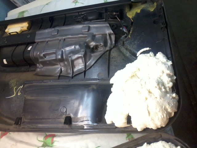

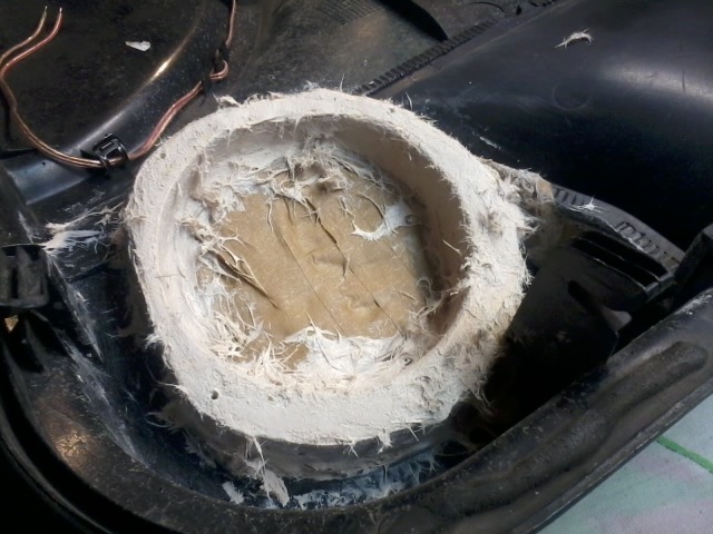

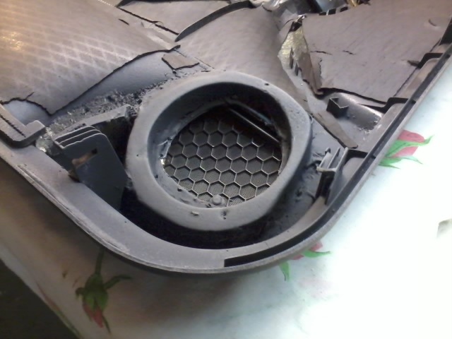

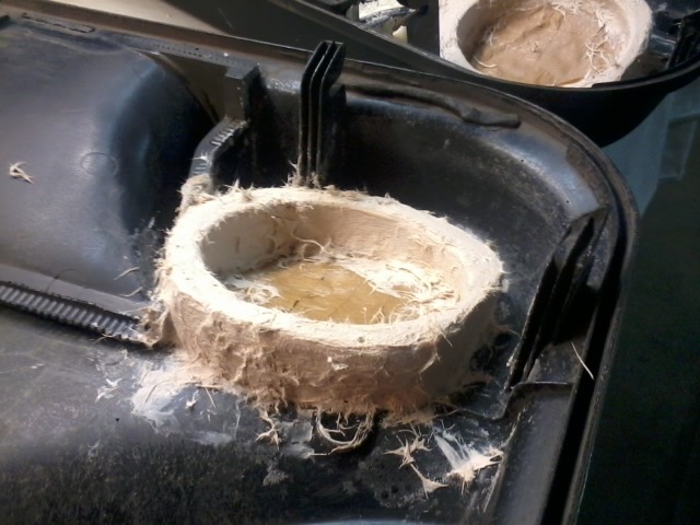

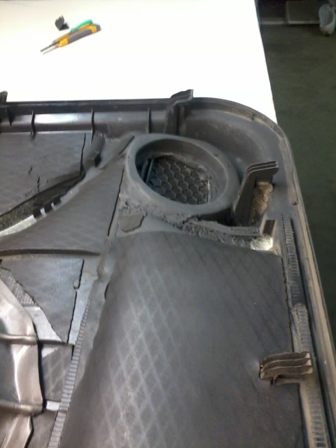

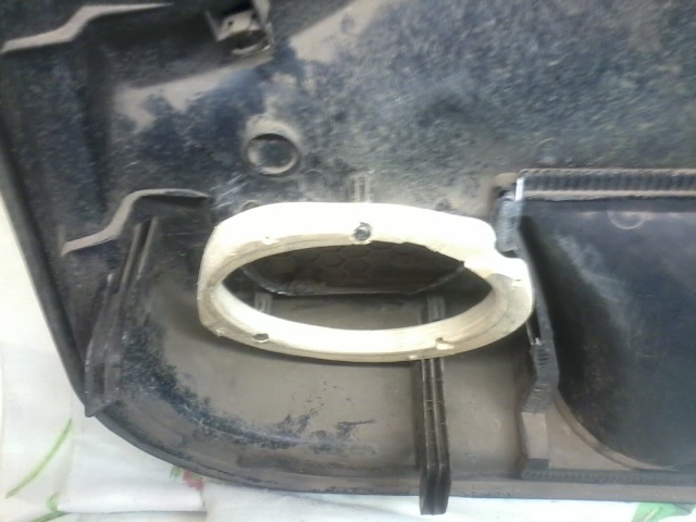

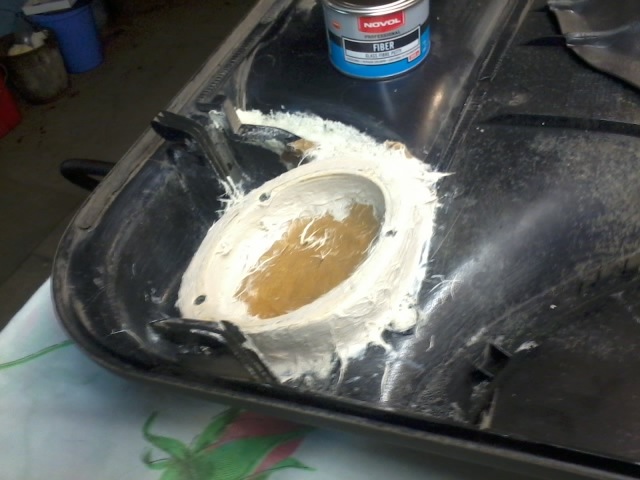

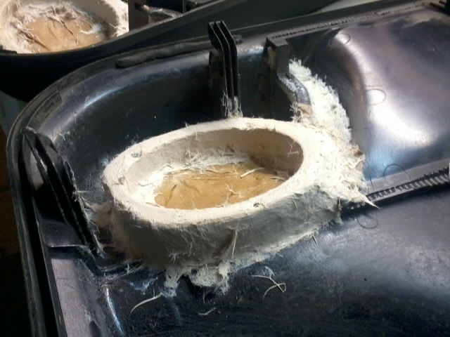

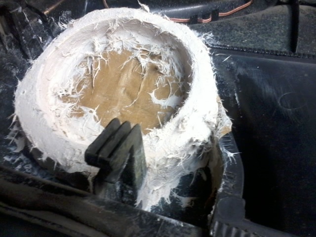

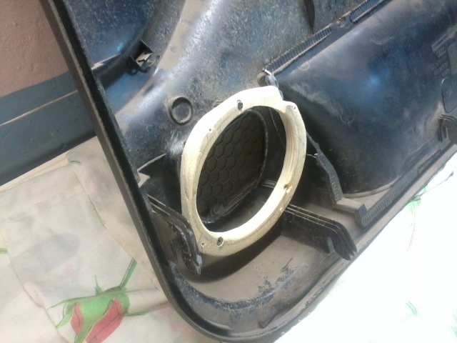

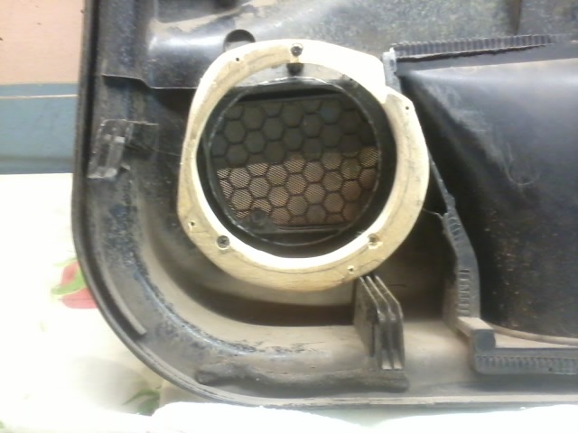

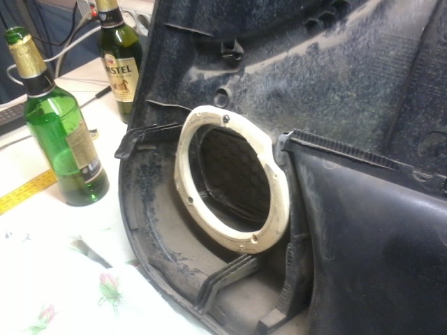

Первым делом были выпилены из фанеры проставочные кольца под дины 13-см, придана им замысловатая форма дабы ничего не упиралось и не мешало установке на место дверной карты… туча примерок и доработок. Верхняя пластиковая опора штатного дина была укорочена на 1 см, была убрана часть пластика та что ближе к карману карты. Срезан бортик-кольцо вокруг выходного отверстия. Так вот это выглядело по началу… примерки, прикидки, доводки…

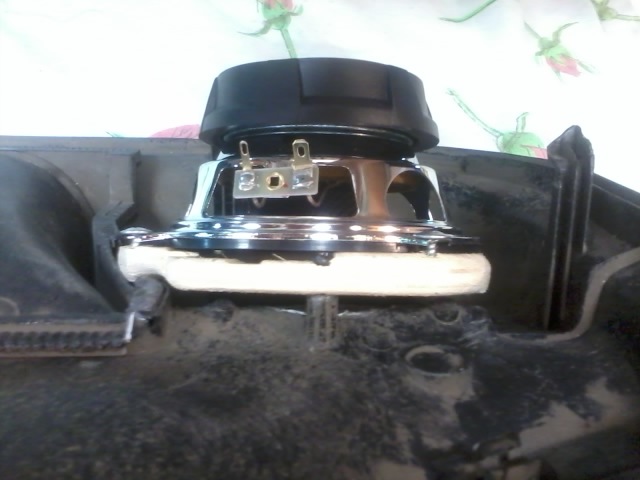

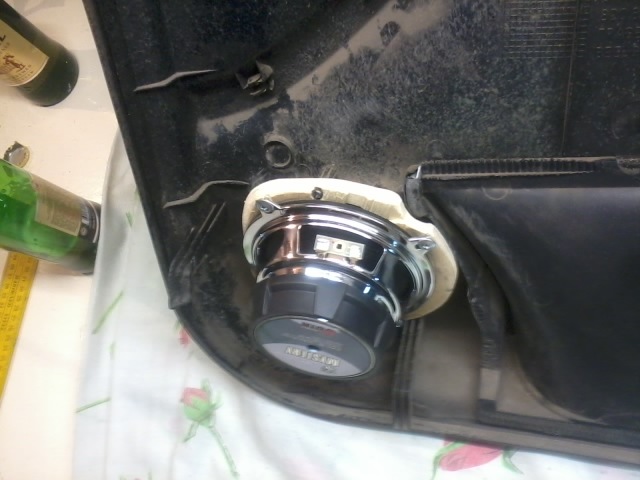

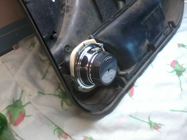

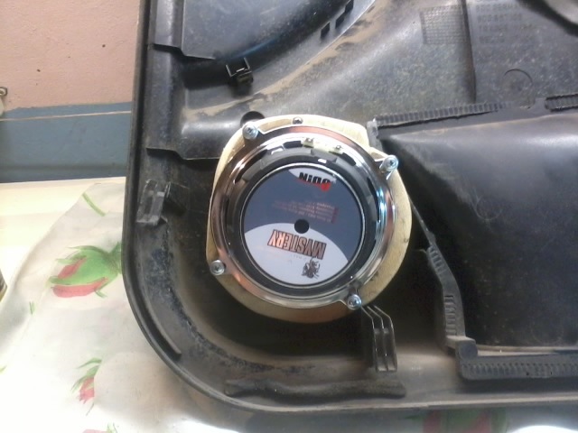

Виды проставки с прикинутым к ней дином:
Опять примерки на дверь… и только после того как всё прекрасно устанавливается на место и стекло двери без проблем опускается до конца вниз не задевая магнит дина, приступаем к дальнейшей работе по доводке проставок.

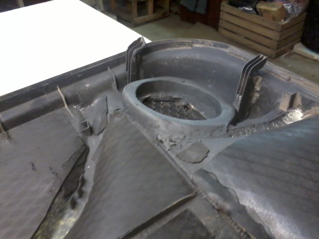

Далее кропотливая работа по вышкуриванию и приданию ровной и гладкой формы этим творениям )), Затем покрыл их чёрной антигравийкой Body. В результате что и как получилось на фото ниже :

Отличная работа. Молодец! На дверной карте проклеена кусочки это что за материал? Шумка или вибро?
Спасибо. Это шумка
Монтажная глубина динамиков)
52-53
cпасибо
+ тебе за отчет. Скажи, какая у тя монтажная глубина? а то я в нете не нашел…
Спасибо! точнее вопрос задай!
блин а я примерял у меня не получалось карту одеть !тоже 13 !просил эту затею !взялся за задние теперь акб садится!
ну как видишь у меня всё отлично садится на место… как делал всёописал.

В предыдущем каком-то посте писал что пивасик только после работы, а на фото одна отпита… Друг рядом пил? За работу большой +!
Я делаю один всё без помощников! Это я отпил… тут работа потому что вся будет не на виду а за обшивкой… ))) это раз. а во вторых это делалось не один и не 3 дня всё… в первый день как раз нужно было пивко в самом процессе работы для полёта фантазии как и из чего всё это дело замутить! ))) Не ну ты гляшь?! Ишь глазастый какой, а? так ещё и память к тому же хорошая!

Стекло отпускал ?
А то я как то втыкал 13ые дины уперлось стекло
ты видимо тоже не читаешь ))) всё опускается прекрасно!
