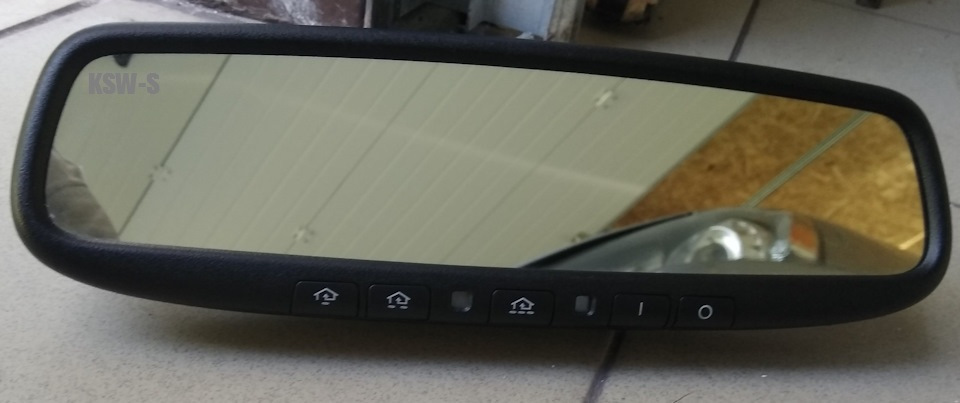

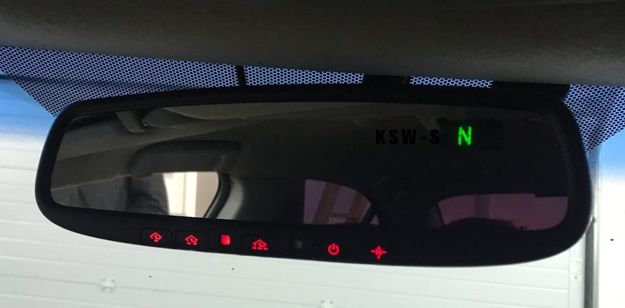

Изначально этот аксессуар вообще не планировался. В далекие годы, когда набирала популярность установка зеркала с автозатемнением и монитором тоже задумался: "может поставить?" Даже попалось 7630A057( оно же 7630A049).
Правда смысл: сзади тонировка, а экран есть в MMCS, ну его… 😀

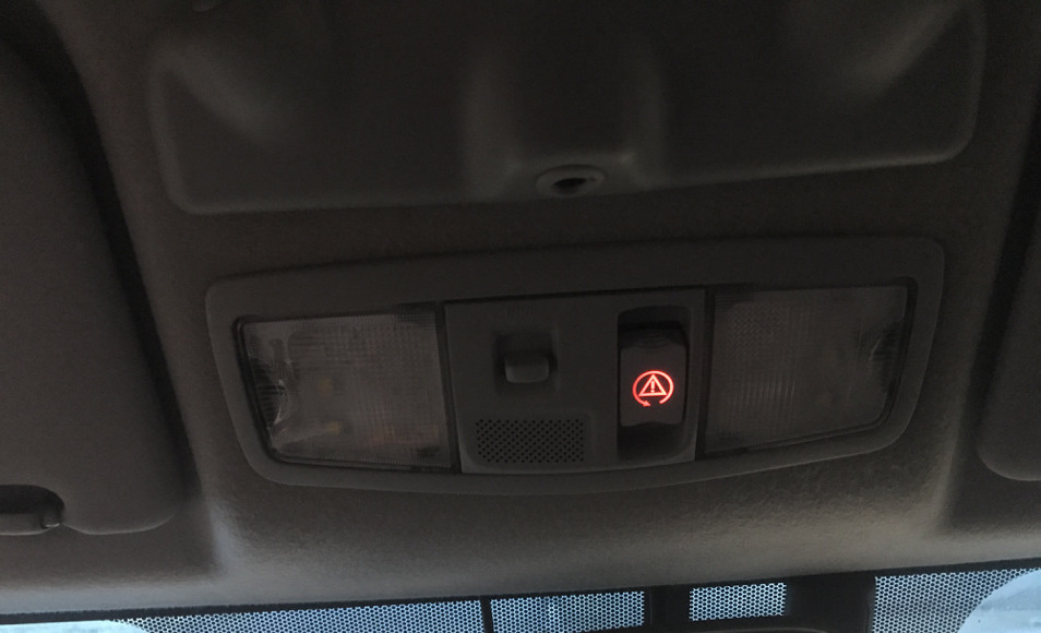

Недавно я менял плафон, теперь он с кнопкой люка в цвет и светится необычным значком.
Планировал для удобства подпаяться к концевику брелка гаражных ворот, но тут Orlov999-у недорого попались зеркала галанта с автозатемнением и Homelink, решил взять

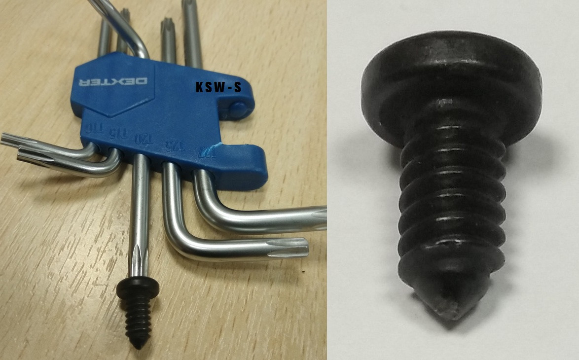

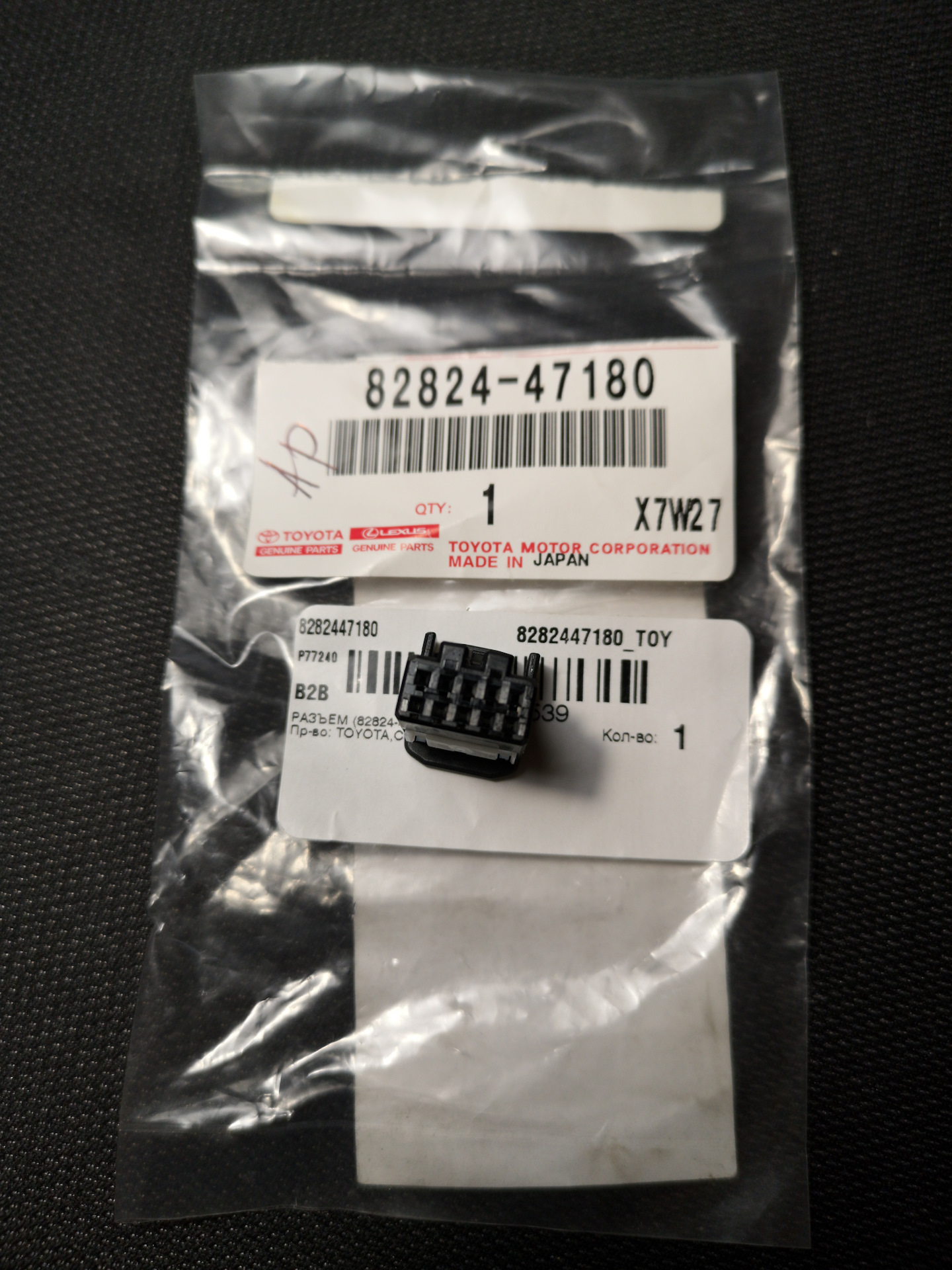

Не хватало винта и разьема. Винт нестандартный, но мне посчастливилось найти б/у ☺️
Позже FinnX подсказал его код 76406-SEC-A01. Бывают как с дюймовой резьбой, так и с обычной. Если лень искать можно легко нарезать резьбу и под обычный.

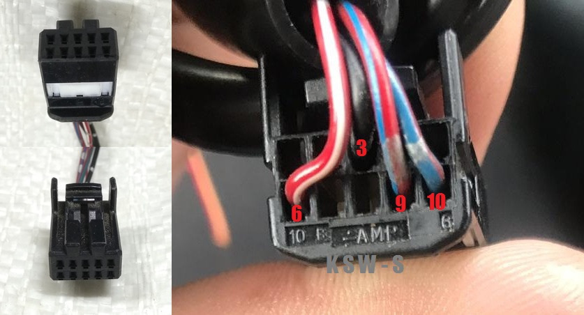

Разьема такого у нас нигде нету и самое первое что нашлось поиском это хвост от субару, другой вариант хвост Hyundai/Kia 9999900128AS, но нашли подешевле штатный разьем галанта:

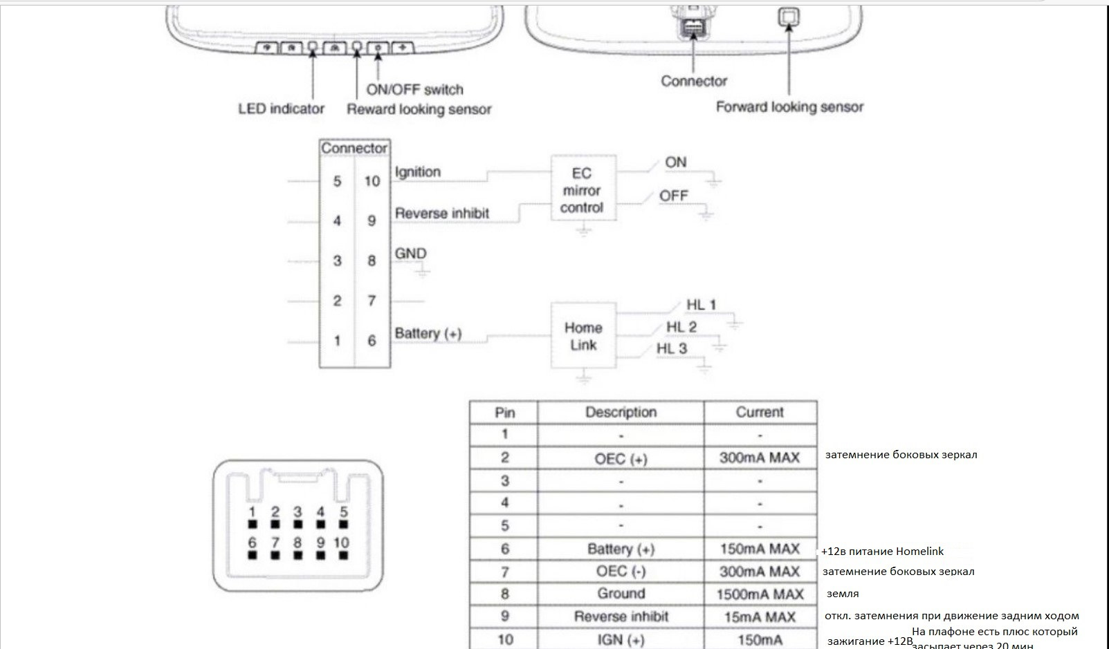

Надписи на фишке ожидаемо не совпадают со схемой:
3) Черный — масса
6) Красно-белый — плюс 12В на homelink
9) Красно-синий — плюс 12В с заднего хода
10) Сине-красный — плюс 12В автозатемнения от зажигания

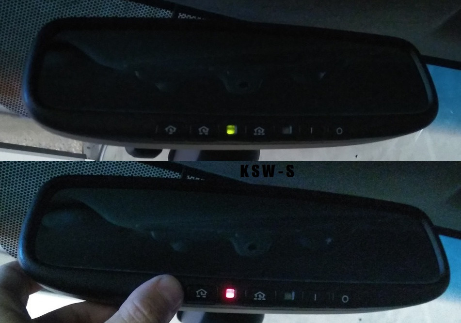

Зеленый огонек автозатемнения тускло горит при зажигании, красный при нажатии кнопки homelink

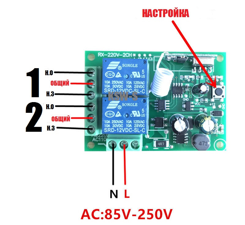

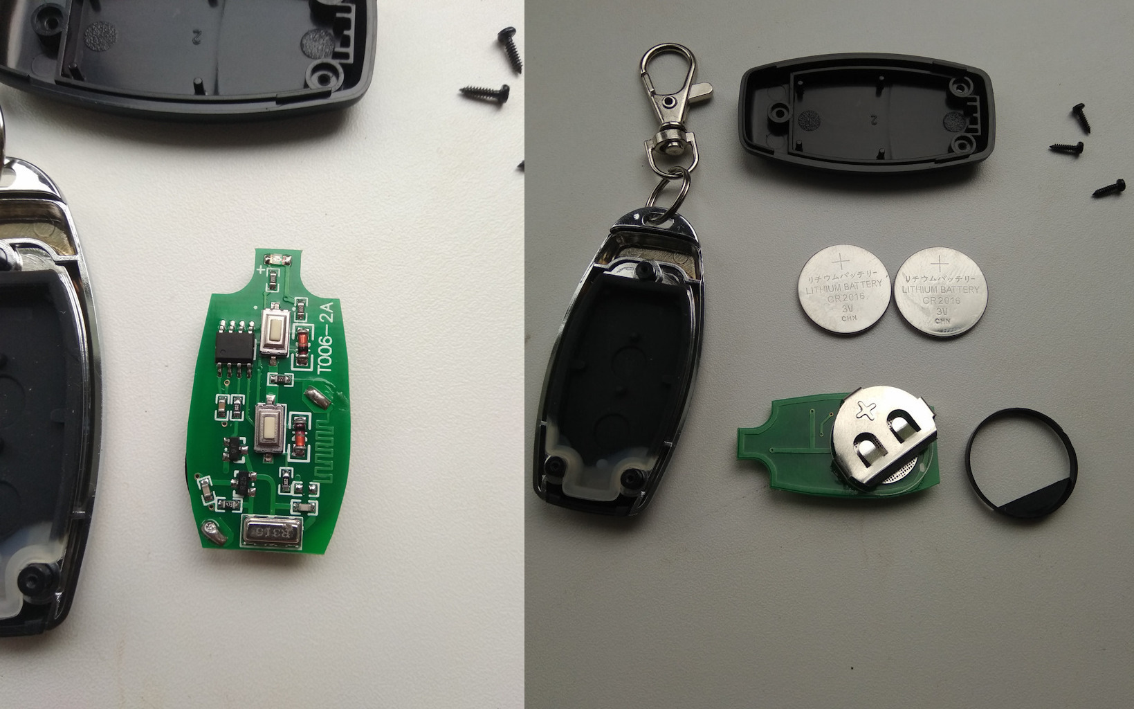

Зеркало USA имеет частоту 315мгц, заказал на али радиомодуль на 315Мгц
Взял 220V на 2 канала, пускай будет, может потом еще куда придумаю… например вкл свет
Подключается и программируется по инструкции, в моем случае это 4-й вариант: 1-й канал(ворота) при нажатии и удержании 1-й кнопки, 2-й(на свет) попеременное вкл, потом выкл с кнопки 2.
Вариантов в большинстве случаев хватает на любые нужды 😉
Ради интереса разбирал и брелок, хотя он нужен только для прописки в зеркало.

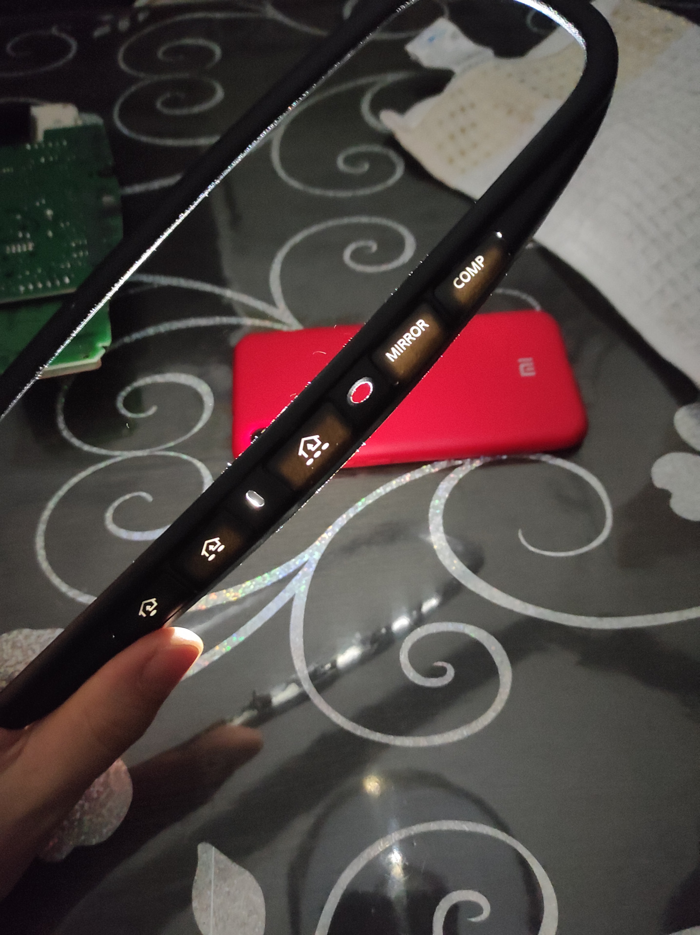

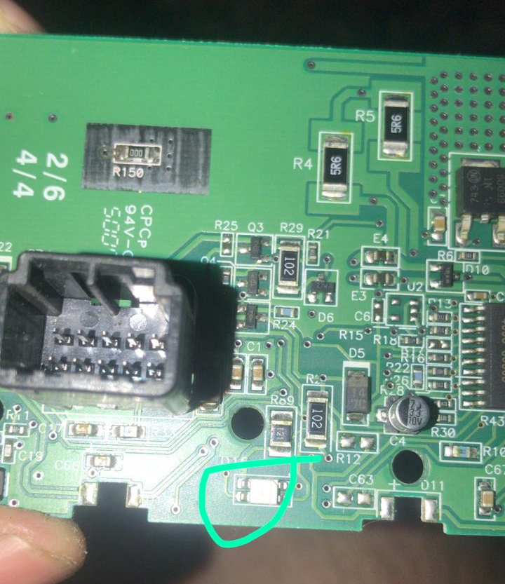

Все заработало и можно пользоваться-радоваться, но зеленый огонек при езде очень выделялся и было решено таки до него добраться и поменять на красный. Зеркало разобралось пластиковой карточкой на удивление легко и вот виновник недовольства.
Двухцветный, даже покупать ничего не надо, развернул его на 180 градусов и цвета поменялись, теперь красный горит, а при нажатии зеленый.

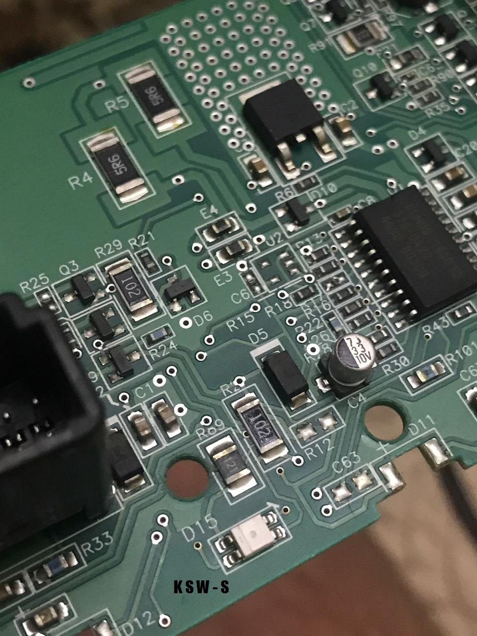

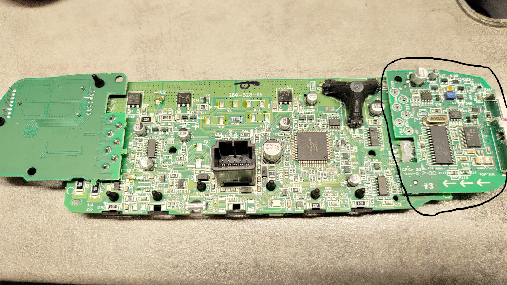

При внимательном рассмотрении платы увидел интересную деталь: оказывается такие зеркала бывают с подсветкой кнопок, все места на плате присутствуют и можно попробовать допаять детали 🤔Правда глухие кнопки сводили на нет все усилия. Поглядел мануал, есть же с подсветкой
www.wembleysells.com/mirr…eLinkMirrorComparison.htm

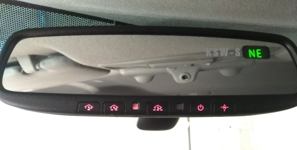

Мне ее очень не хватало, на ощупь в темноте неудобно!
Почесав затылок решил искать, а пока свое закинул в барахолку…
Оказалось с подсветкой найти не так просто, обычных навалом, а нужных не особо-то и видно, но
Как бонус компас и подсветка зеленая, но все равно перепаивать индикатор, меняем

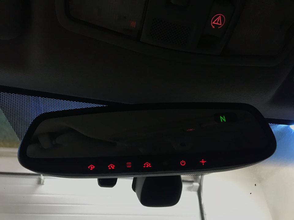

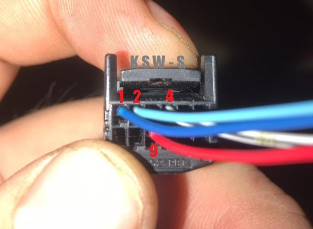

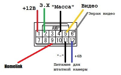

Фишка на 12 pin, точно такая же как у зеркала с монитором, даже подключение почти также
1 — +12В Зажигания
2 — +12В заднего хода
4 — Масса.
9 — +12В на homelink
Найдите отличия 😜
Все, теперь наконец-то что надо 💪✌️👍

Привет, у меня вот такое зеркало, 3 контакта, задача чтобы работало автозатемнение и хомелинк, помоги с распиновкой
Здесь же 6 контактов
Ну и, подключай какие тебе нужны функции
Какие функции, у меня 3 провода
6,8,10
Привет подскажи где диоды купить и как они называются?
В Митино показал плату и попросил такие же только красные, маркировку не запомнил.
Сейчас заказал пуля в пулю, как у тебя. От финика. Надеюсь с подсветкой клавиш будет. А подскажи как думаешь реально в само зеркало пульт от ворот впаять, а не приемники покупать. А то у меня все три кнопки задействованы. Гемор по трем воротам приемники расставлять.

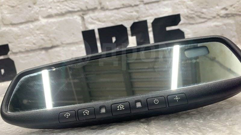

Зеркало пришло, но без подсветки. Внешне как у вас. Можно как то визуально определить что оно с подсветкой по фото не покупая?
Внешне никак, а кнопки глухие или ?
Кнопки глухие. Ни как не засветить. Выкинул родную плату передатчика, поставил плату пульта. Все работает. Скоро будет отчет в БЖ.
А еще вопрос. Количество пинов в разъеме может влияет на подсветку? У меня 10 пинов. Может нужно смотреть где 12. Или тоже не факт?
Вот х.з, я брал продавец подключал его и фотку прислал.
Без подсветки вечером пользоваться мне сильно не понравилось наугад щупать (
Ясно. Буду искать, продавцов напрягать тогда. Спасибо.

И правильно понимаю, что обведенная плата это и есть передатчик. Впаиваю вместо неё свой брелок и всё?
Ага.
Доброе время суток. Подскажи какие светодиоды и сколько штук впаивал. Понимаю что тема старая но до сих пор актуальна.
Купил аналогичное зеркало, кнопки с просветом. А вот какие диоды красные покупать и сколько штук не знаю, да и там же сильно яркие тоже не нужны
Приветствую.
К сожалению не вспомню,
В Ч/Д просто плату показать > нужно такие же, но только красные, подскажут ))
Вчера наткнулся у тебя на это зеркало, сегодня уже купил 🤣🤣🤣
Светодиод просто переворачивается и все? Полярность то у него же меняется.

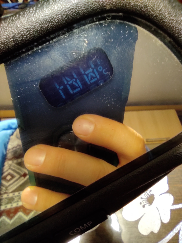

У вас тоже есть значек градусов? Можно температуру вывести или не реально?
Градусов нет, только направление типо Запад, север, СВ, СЗ и прочее.
JaGuAr-ksta
У нас нету вроде

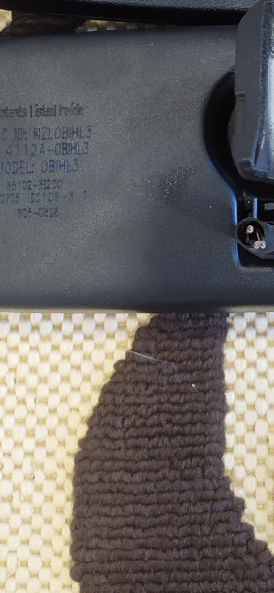

Подскажи артикул данного зеркала?
Не подскажу, брал б/у и на корпусе номера нету.
82824-47180 тойотовский. И там тока разъём идёт 😉
Ага, без пинов правда.
Новый покупал, в отчете есть
